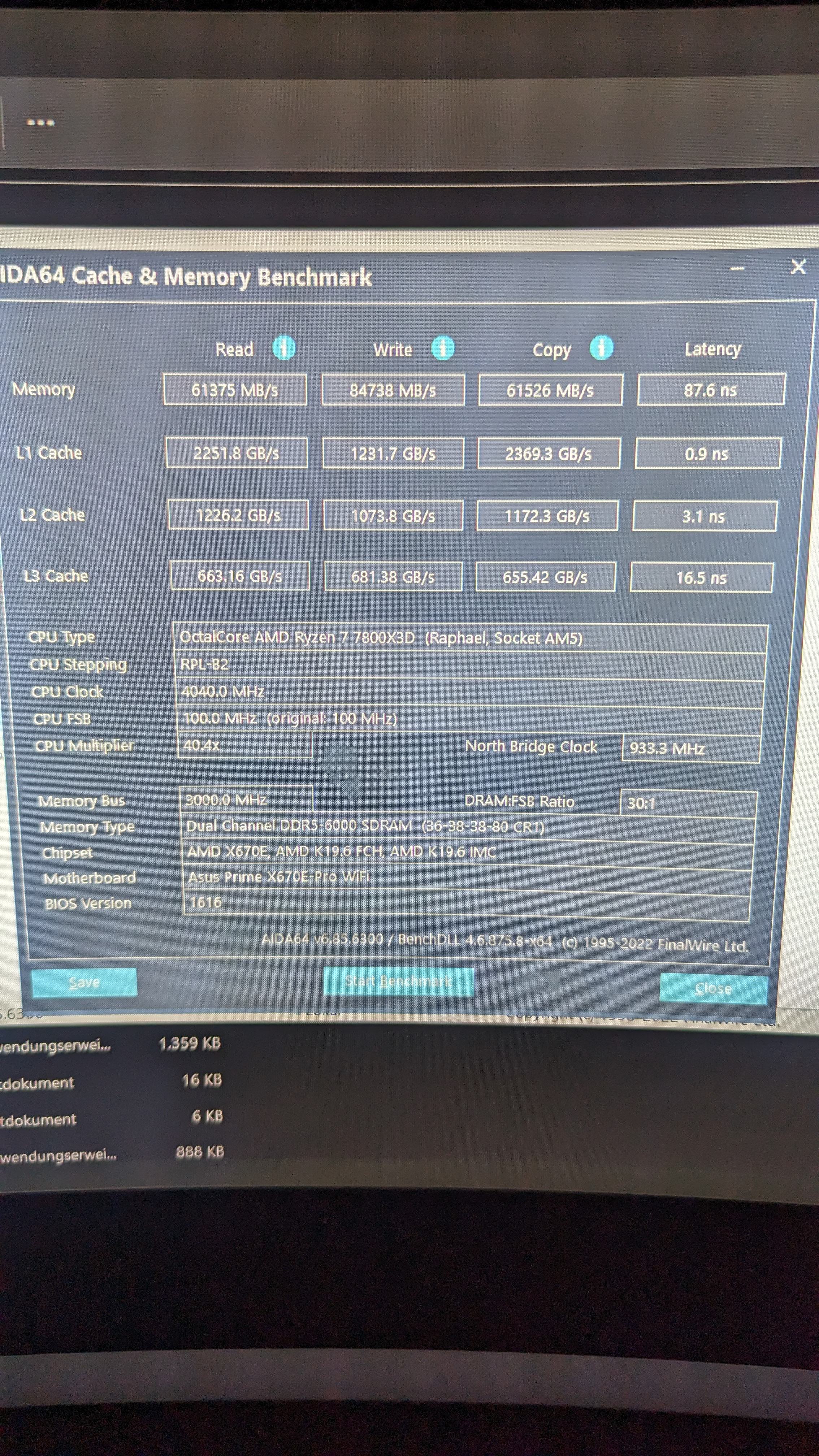

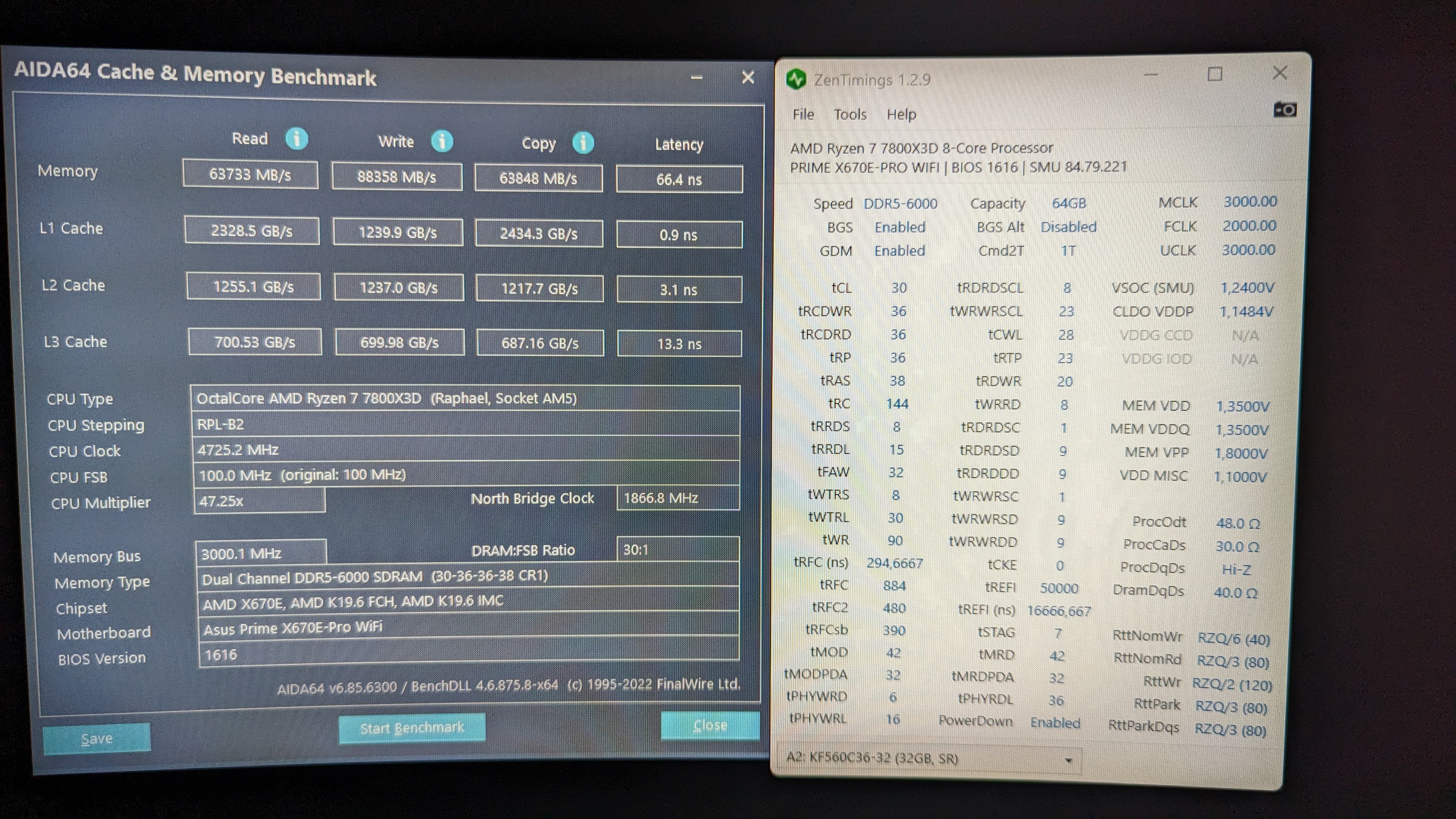

Habe nun es stabil hinbekommen, wie es aussieht lag es an CO -35
Nun läuft AIDA ohne Absturz, Cinebench und 3d Mark TimeSpy Extreme als CPU Loop habe ich auch gleich mitgetestet
Timings habe ich auch etwas eingestellt.
Folgende Werte habe ich im Bios angelegt:
SOC auf 1.25V
VDDIO 1.3V
DRAM Voltage 1.35 VDDQ 1.35 VPP 1.8V
Manuel auf DDR5 6000
PBO an CO auf -30
Hier mal ein Bild vom Benchmark und den Timings.
Kann ich noch irgendwo die Timings verbessern ohne die Spannung zu erhöhen?
Könnte ich bei DDR5 6000 noch die VDDIO weiter reduzieren unter 1.3 V ?

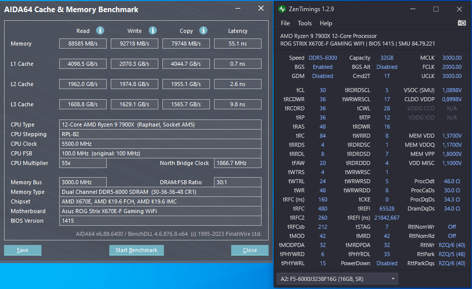

Man kann sich glücklich schätzen, wenn man 59,x ns angezeigt bekommt. Nur mit relativ extremen settings wie 6400/CL28/2200 hab ich bei mir bestenfalls 57,x ns gesehen.

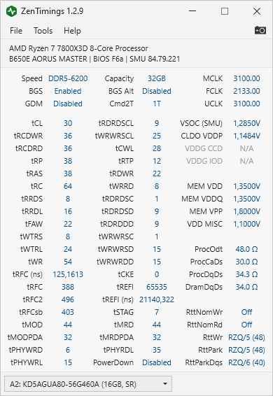

Ich weiß nicht woran es liegt, aber ich kann jetzt aufeinmal (neues Beta-Bios mit AGESA 1.0.0.7 A) auch CL30-36 und tREF 388 fahren, ich hab MCR jetzt auch im Gigabyte-Bios gefunden und deaktiviert, danke!
Ich hab mit tREF 400 und CL30-36 35x Runden Y-Cruncher VST fehlerfrei durchlaufen lassen & bisschen Karhu, aber zur richtigen Stabilität nehme ich sowieso PUBG.
Bin aber jetzt schonmal echt zufrieden: (das ich den BLCK auf 100,70MHz+(PCIe asyncron) gestellt, geht klar oder?)
:bigok:🥰 Danke nochma @LuxSkywalker !

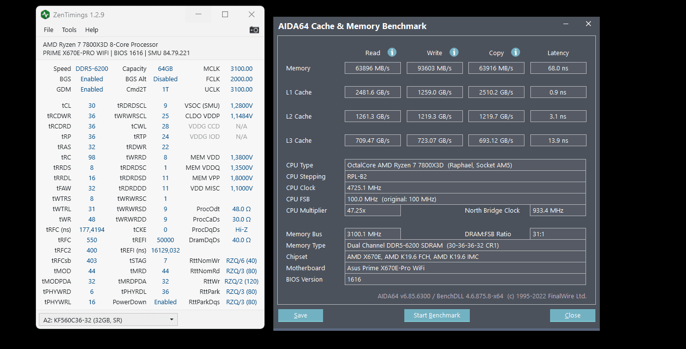

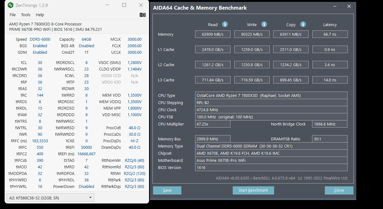

Hallo Leute,
was müsste ich tun um auf 6200MHZ mit dem 7800X3D zu kommen.
Habe etwas die Timings verbessert, möchte nun noch etwas mehr Takt haben.
Hatte mal FCLK auf 2066mhz erhöht, da lief 6200MHZ der AIDA Test nicht durch.
Dram Voltage ist 1.35V sowie VDDQ 1.35. VPP 1.8
SOC habe ich auf 1.28V
Müsste ich den FCLK noch weiter erhöhen damit 6200MHZ stabil läuft und ist es für ein 24/7 Betrieb dann bedenklich?
Oder besser gesagt, ist die Erhöhung des FCLK gefährllich?
Hallo Leute,
Je höher der FCLK desto höher der Durchsatz. Aber kannst auch 6200 mit FCLK 2000 Laufen lassen, das kein Problem.
Und oft (nicht immer) ist es so das der fclk sich nicht mehr so hoch takten lässt wenn man den RAM takt hoch setzt. Zb wenn bei 6000mts Ramtakt der Fclk mit 2133mhz stabil ist kann's sein das bei 6200mts nur noch 2100mhz gehen.
Deshalb am besten zuerst den Ramtakt ausreitzen und dann den fclk tunen.
Ok habe es nun stabil bekommen indem ich Mem VDD auf 1.38V erhöht habe.
Das komische ich bin auch sehr mit den Timings runter und der Wert bei AIDA64 hat sich trotzdem nicht verbessert??
An was kann das liegen oder wo liegt der Fehler.
Timings habe ich nach unten korrigiert und Takt erhöht....keine Verbesserung
EDIT: Hat sich erledigt, habe etwas gewartet und nochmals gestartet.
Latenz: 62,8ns
Das genügt mir:)
