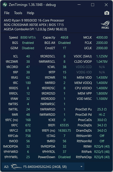

Das das bootet hätte ich nicht gedacht... ist tatsächlich etwas stabiler, kein weiterer Reboot sondern ein normaler Fehler nach 15 Min.
Allerdings 255 MB/s anstatt vorher ca. 325...

RCDWR und RP wollte ich erst im zweiten Versuch ändern...
Ich probiere ein anderes BIOS. Bis denne :)
Wenn du jedesmal alle Spannungen änderst, findest du nie deinen Fehler.
Bei einem Reboot ist meist vddio oder vsoc zu hoch.
Vddq am besten über vddio
Hypervisor aus, im BIOS SVM deaktivieren
Ansonsten siehts gut aus
1-2-0 mit mehr IO und VSOC könnte booten, aber wird nicht stabil sein, ist es nicht wert

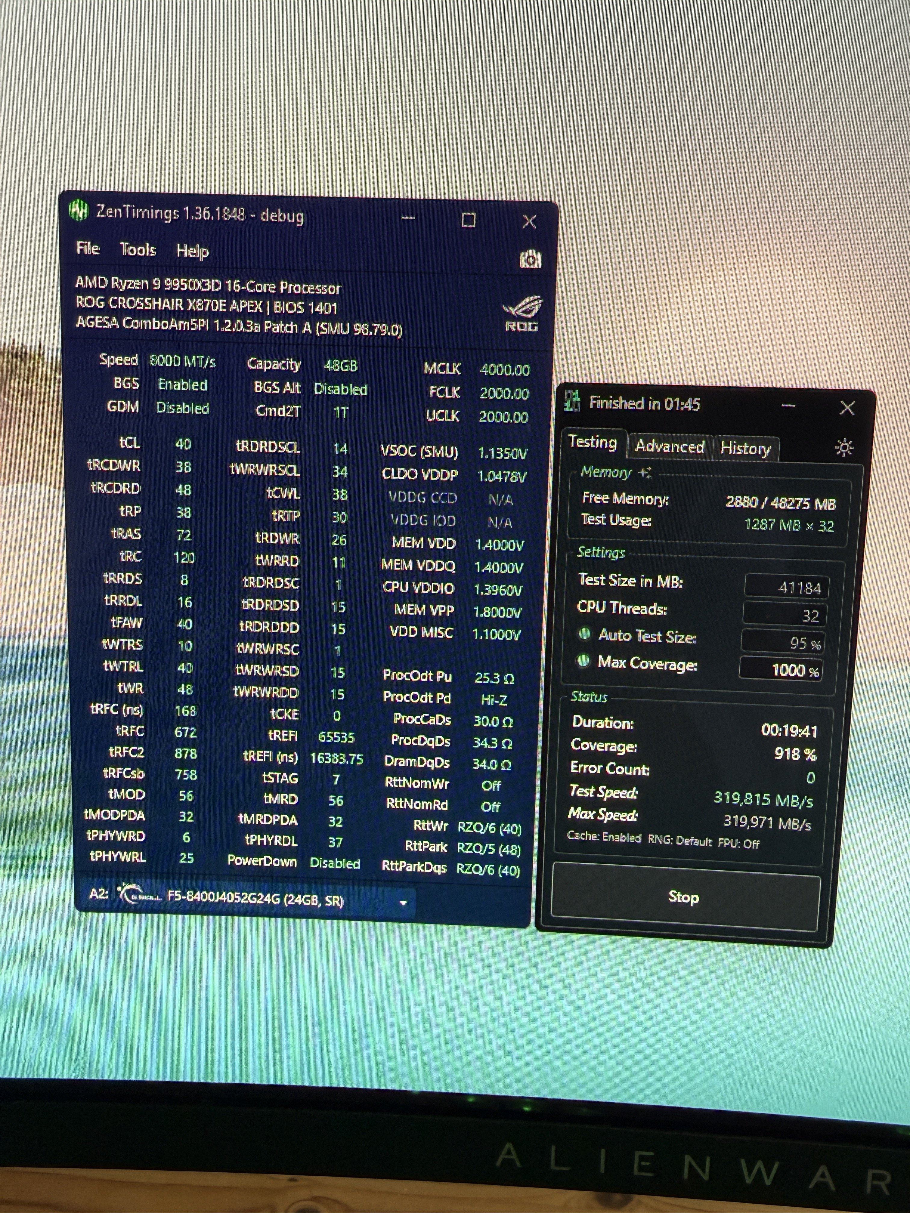

@Vince96, habe nur den VSoc reduziert (wie du schriebst) und VDDIO von Auto auf 1,4V gestellt (so wie es Auto eingestellt hatte). Deinen Screen habe ich ja, kann mich da dann noch orientieren.
Schauen wir mal, vllt ist ja das 1715er BIOS doch etwas „speziell“. Bin aufs 1401 zurück, der Speed passt wieder und Karhu läuft mit meinen Werten (plus noch einiges Auto) von vorher seit 20 min - vorher gabs da schon längst einen Reboot.
edit: VSoc wird unter Last mit 1,19V angezeigt

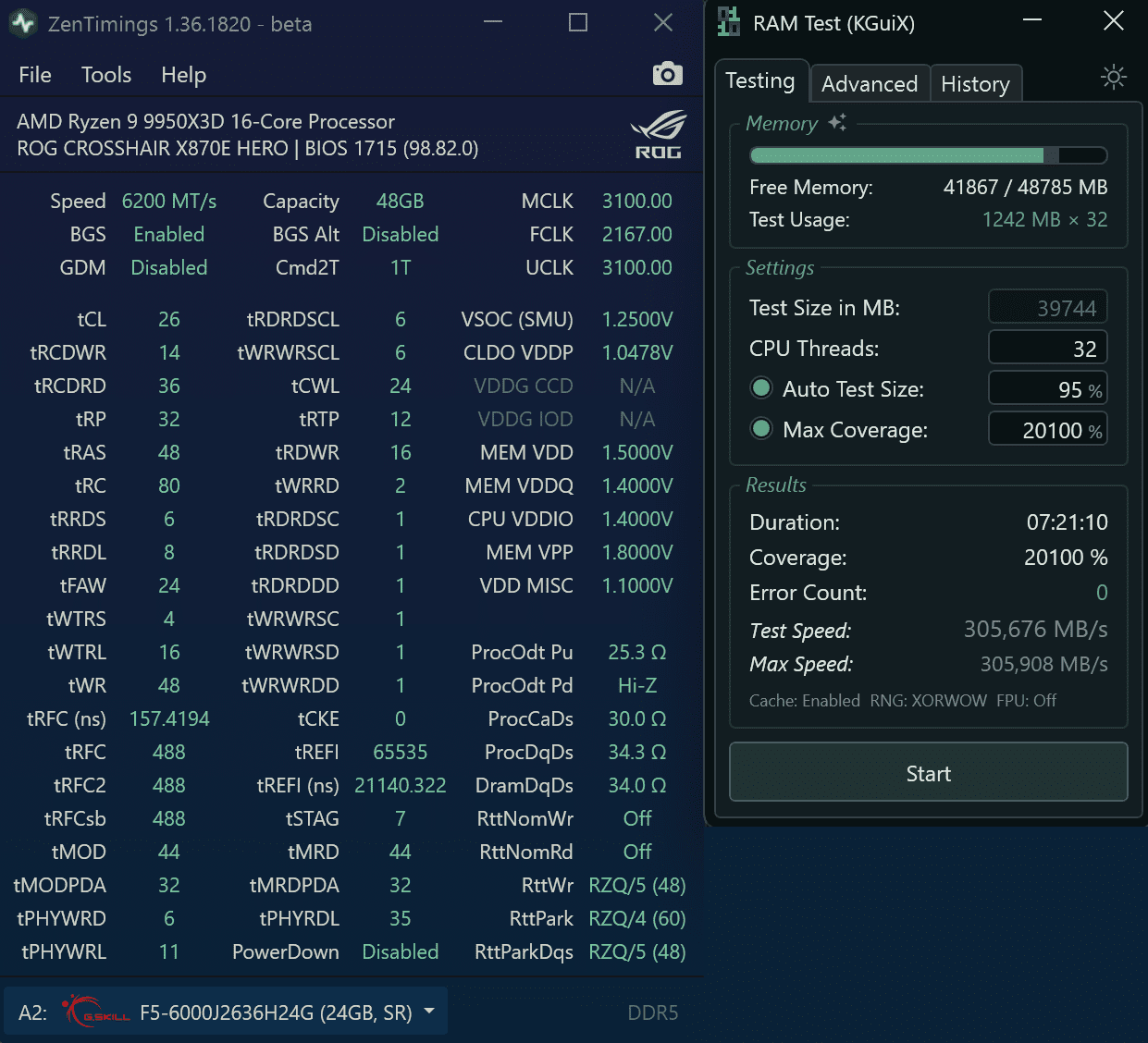

Mit CLDO VDDP Auto lief jetzt 50 Min und der Speed war richtig gut, dann gab es einen Reboot. Ich habe CLDO nun auf 1,075V angehoben - richtig, oder mir der VSoc noch weiter runter?
@Vince96, RCDWR, RP, RAS und RC müssen noch an deine Werte angepasst werden. Hatte aber sofortige Fehler in Karhu, deshalb etwas entschärft. Lag allerdings an einem Tippfehler - hatte bei WRWRSC_L eine 1 eingegeben :oops:
Würden deine schärferen Werte die Reboots verhindern können? Nach meinem Verständnis nicht, oder?
Cldo vddp auf 1.1
Vsoc passt
Vddio etwas runter 10mv Schritte. 1.44-1.43-1.42-…
Reboots hängt nicht an den Timings eher an der Spannung ( zu viel oder zu wenig)
ja, das war eigentlich auch mein Gedanke, sonst wäre einfach nur ein Fehler gekommen. Ich es jetzt mal mit CLDO 1.075V laufen - nachsteuern kann ich ja wenn nötig.

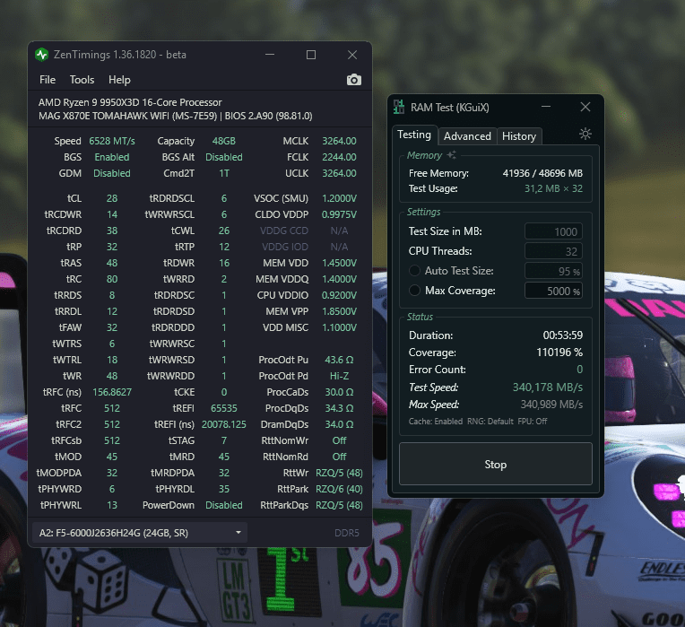

Fast geschafft...
hab scheinbar noch Reserven in meinem 6400er Setting.
Vlt gehen ja sogar 6600 1:1 mit meiner cpu.
