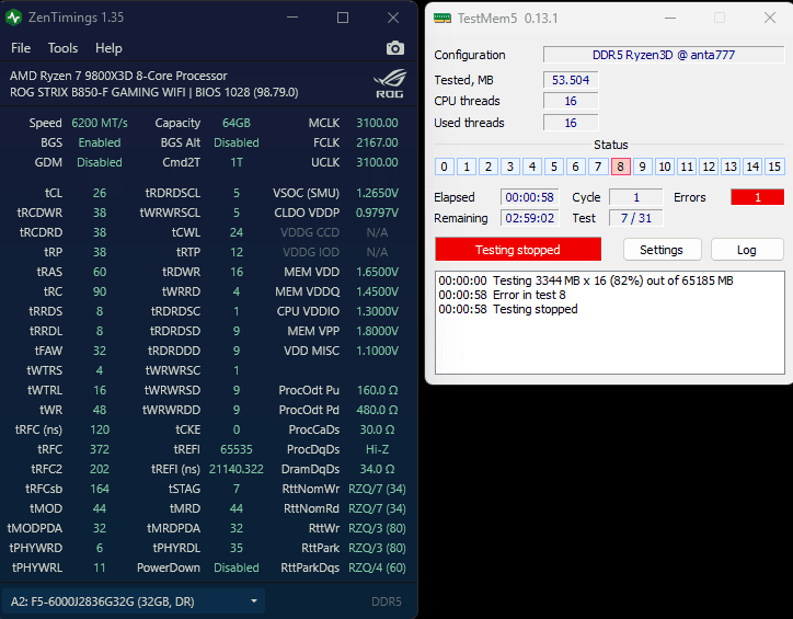

Meine Versuche aktuell für CL26 mit teilweise entschärften Timings:
Nachdem mit 1,6V VDD und 1,45V VDDQ in Test 0 ein Error verursacht, ist mit den Settings in Test 8 der Fehler. Mit VDDQ 1,6V bootet das System nicht.
Wo könnte der Wurm drin sein bei den Timings?
Oder doch die physikalische Grenze des Kits erreicht. 🤷‍♂️
Zu wenig VDDP... mehr VDDIO (Auto). VDD ist viel zu viel
@Vince96 Und sollte dein Setting zumindest mit 8000 oder 8200MT/s nicht auch bei mir laufen? (weil gleiches Kit)
(FCLK 2200 sind bei mir einigen Versuchen zufolge möglich)
-> Oder kann man das so nicht sagen?
-> Kann bei 2:1, und wenn man 7800 betreiben kann, noch immer die CPU limitieren, oder ist es dann das Kit?
ich bezweifel das fclk 2200 wirklich stable sind. schon mal ycruncher angeschmissen und das wirklich getestet ?
OK, danke.
Gerade Mal mit VDDP 1,15V und VDD/Q 1,55V/1,45V und VDDIO auf Auto (1,488V) getestet.
Ebenfalls ein Error in Test 8.
OK, danke.
Hast du mal 6400 Cl 28 versucht ? mein Cl28 kit möchte auch keine CL26 stabil machen.
Ja, schon mehrfach. Leider ohne Erfolg. Das CL28 Settings mit 6200 ist bisher das beste, was ich erreichen konnte.
6400C28 sind einfacher als 6200C26
Ich würd mal die TRFC entschärfen, 130-140 und vor allem endlich mal die Widerstände angehen, die sind deutlich zu hoch. Ich habe mit ProcODT 48 und DramDQ 48 sehr gute Erfahrungen gemacht.
RTTs sehen auch bissl krumm aus

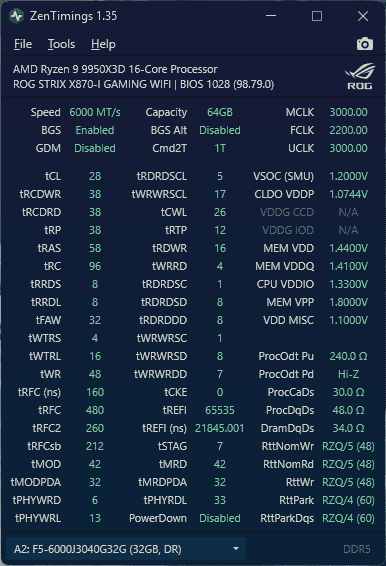

Servus, mal ’ne Frage: Würde es für bessere Timings reichen, wenn ich aus TRCDWR und TRDCRD und TRP nur auf 38 stelle? Würde das reichen für minimal bessere Timings? Ich möchte nicht die MHz erhöhen, sondern nur bessere Timings möchte ich. Bin für vieles offen. :)
änder tRFC (siehe HIER) und stell tREFI auf max , allein das bringt dir schon ~5-7% ohne an Spannungen oder ähnlichem rumspielen zu müssen. (und deaktiviere GearDownMode , das bringt dir auch paar ns)
@zuchtmaista

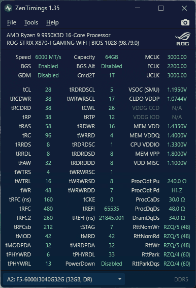

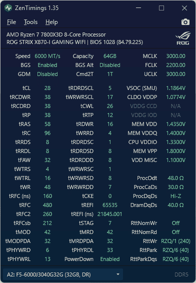

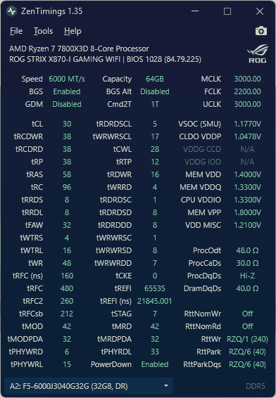

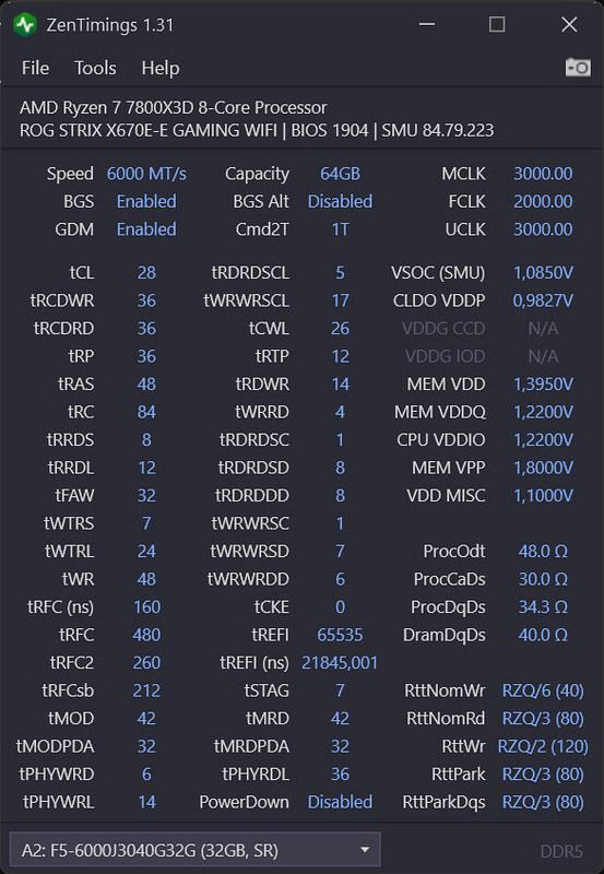

Das waren meine stabilen Werte von Anfang 2024 in Kombination 7800X3D/ASUS X670E, ähnlich wie deine.
Zur Info: Gear Down Mode "Disabled" wollten die 2 Riegel aber damals einfach nicht machen, lies sich nicht booten! Vielleicht ist das 2025 anders!?
Und mit VDDQ/VDDIO von 1,220V hatte ich ein tPHYRDL Mismatch von 36/34, aber es lief stabil.
Hatte beides dann auf 1,340V gestellt und es war wieder synchron.

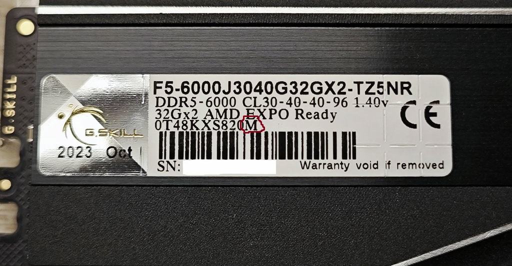

Speicher sind die Gleichen und es waren M-Die, so ergibt sich ein tRFC von mindestens 480 oder höher.
@ollivetti
ZenTimings 1.35 liest einige Werte der Ryzen 9000-Reihe falsch aus, nutze die aktuelle Beta 1.36.1650
  • ZenTimings_v1.36.1650-beta.zip

Die Anzeige der Widerstände in ZenTimings kann abh. vom System und Version völlig falsch ausgelesen werden -> immer schauen, was im BIOS steht, das sollte gelten
@zuchtmaista
@ollivetti
Jap, ok. SO sieht es doch schon viel besser aus. ^^
Sind ja dann doch nicht so schlecht gewählt für Auto. :) Dann setze ich mich da mal ran die Tage.
