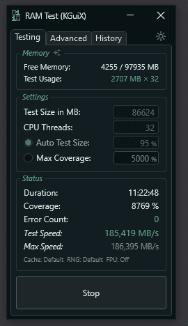

Dann kam Karhu und da wird es echt fast schon Voodoo artig. Mal besteht Karhu 6 Stunden, dann nach einem Reboot sind es mal 20 Sekunden, dann 2 Stunden also sehr unterschiedlich. Egal, was man an der Spannung dreht oder an den Widerständen, es ändert sich bei Karhu gar nichts. Merkwürdig ist, die CPU auf einem anderen Board macht keine Probleme, auch bei Karhu nicht. Und umgekehrt mit einem anderen 9950X3D, der macht genau dasselbe wie mein 9950X3D in Karhu. Also scheint es was mit dem ASUS X870-A oder allg. dem Chipsatz X870 sein. Keine Ahnung. Auch nach Recherche scheinen einige das Problem zu haben, gerade bei ASUS kommen teils echt doofe Antworten wie "kauf ein Apex" oder "kauf das X870E Crosshair mit Nitro Path".
Ich stelle mir halt nur selbst die Frage, wenn alles andere ohne Probleme klappt, ob ich das mit Karhu ignorieren soll, aber die andere Seite mir dann "Du hast da einen Fail also scheint doch etwas nicht zu stimmen". Weil ansonsten war, was weiße Mainboards angeht, das von ASUS am brauchbarsten, MSI hätte noch was, aber die Gigabyte sind keine Wahl weil 6-Layer-PCB.

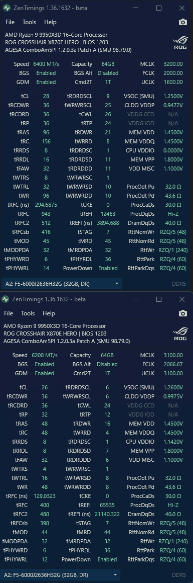

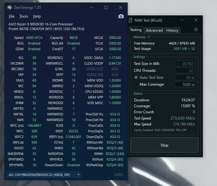

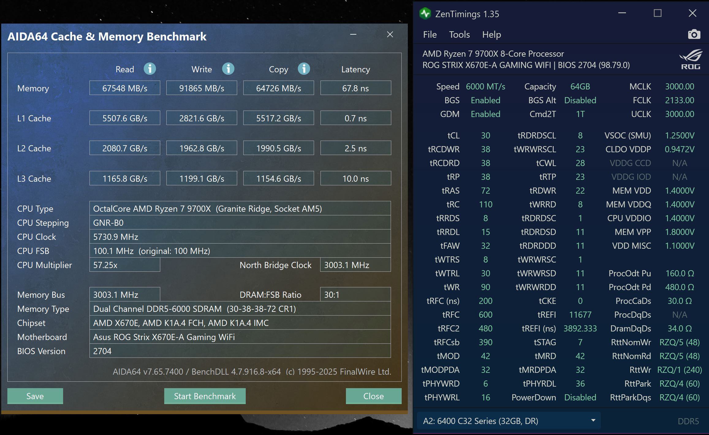

Bin gerade auch mal am testen was bei meinem RAM so geht.
Kann man da wohl noch mehr rausholen? Habe Hynix 16Gbit A-Die
Lass grade nochmal auf 6000 laufen aber mit dem XMP ram, der expo ram ist aktuell verliehen.
Wo kann man noch handanlegen ? tRFC auf 480 mag er nicht, Bios ist auch nen älteres und komischweise gehen da 6000 bei SOC unter 1,2V.
Ram sind die Hynix M24 oder wie die heissen.
Würde dann je nach dem ob der wirklich durchgeht nochmal schauen wo ich was rausholen kann. Würde aber auch schon gerne bei den 1,3v Ramspannung bleiben, Stock sinds ja 1.4
GDM off. Spannung (VDD) auf 1,35V
Rest sollte passen. Einfach mal vergleichen ob es schneller ist.

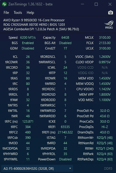

Dankeschön, das änder ich nachher um wenn ich knacken gehe, bis jetzt läuft der run noch durch, GDM muss ich mal schauen, das heisst ja bei asus wieder anders -.- Glaub es war ne einstellung mit buff und unbuff

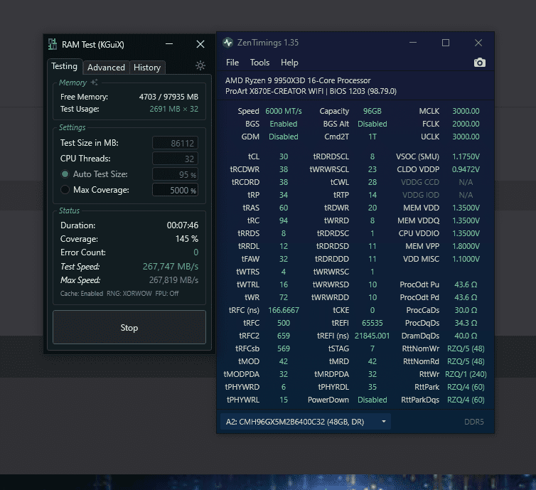

@Vince96
Alle Werte auf einmal ändern oder jeden Wert einzeln und testen?
RAM Spannung liegt gerade bei 1.43 Volt
Kurzes Update die werte in der mittleren Spalte zu ändern mag der zum teil nicht, die kiste bleibt dann mit einem Ramerror beim starten hängen und startet alle paar minuten neu.
Karhu hat auch eben bei 495% fehler geworfen. Ich sehe gerade auch das einige von den PHY werten anders sind als zuvor, obwohl ich nichtmal weiss wo die zu ändern sind, ich nutze im Bios bevorzugt den AI Tweaker.
Auch find ich komisch das auf Auto die Module verschiedene Settings haben Trdwr, das sollte doch immer syncron sein oder kann man die Module zum teil alle individuell einstellen? Hab zwar was gefunden im Bios selbst wo man glaub jedes Modul bzw den Kanal anpassen kann. Jedoch hab ich da 0 Plan von und lass da die finger von

Sorry mein Fehler, habe vergessen das du DS Dimms hast. tRDRDSD/DD = 8, tWRWRSD = 7.
Kann natürlich auch sein, das dein UMC für einen stabilen Betrieb für 96GB den GDM on zwingend braucht.
Du kannst sonst mal die SOC Spannung weiter nach oben stellen (1,3V) und die CLDO VDDP auf 1,15V, vielleicht bekommst du es stabil.

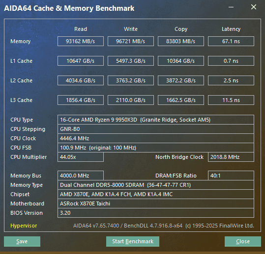

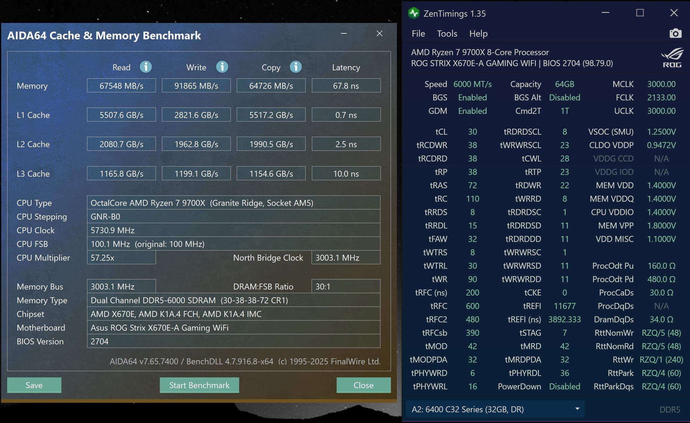

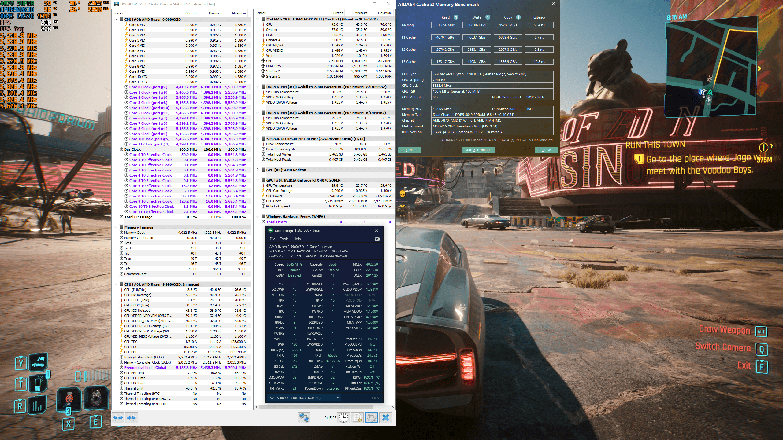

Hab leider nur ne Trial Version von aida64 aber ich denke die Werte sind schon ganz ordentlich. Danke an @Vince96

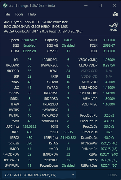

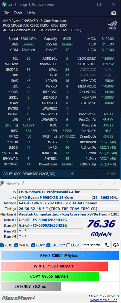

Was würdet ihr hier noch ändern? Es hat ewig gedauert das System so stabil zu bekommen dass es sofort bootet ohne coldboot bug oder Abstürze irgendeiner Art. Soll ich die Haupttimings nochmal runtersetzen und gucken ob es bootet? Es steht soweit fast alles auf auto mit dem Profil der Riegel. 6400 scheinen nicht den Aufwand und die Abstürze wert zu sein, 6000 mit hohem FLCK gehen wunderbar. Die Frametimes mit der CPU sind ein Traum.

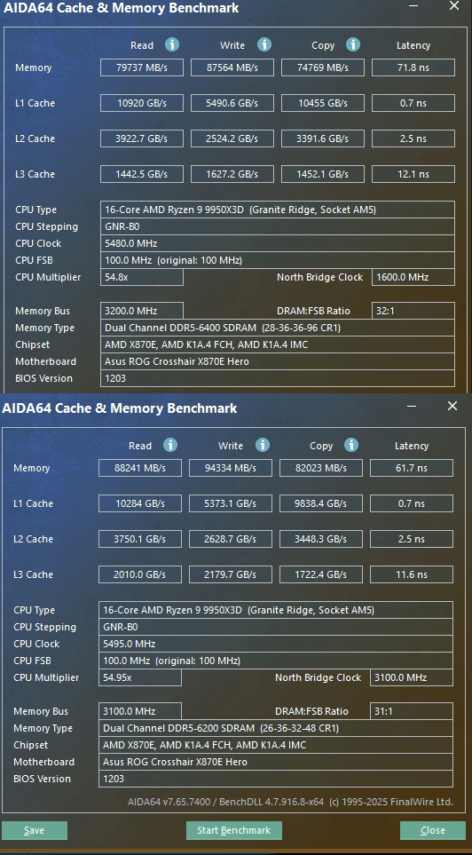

Can I sign this personally somewhere? @Phoenix2000

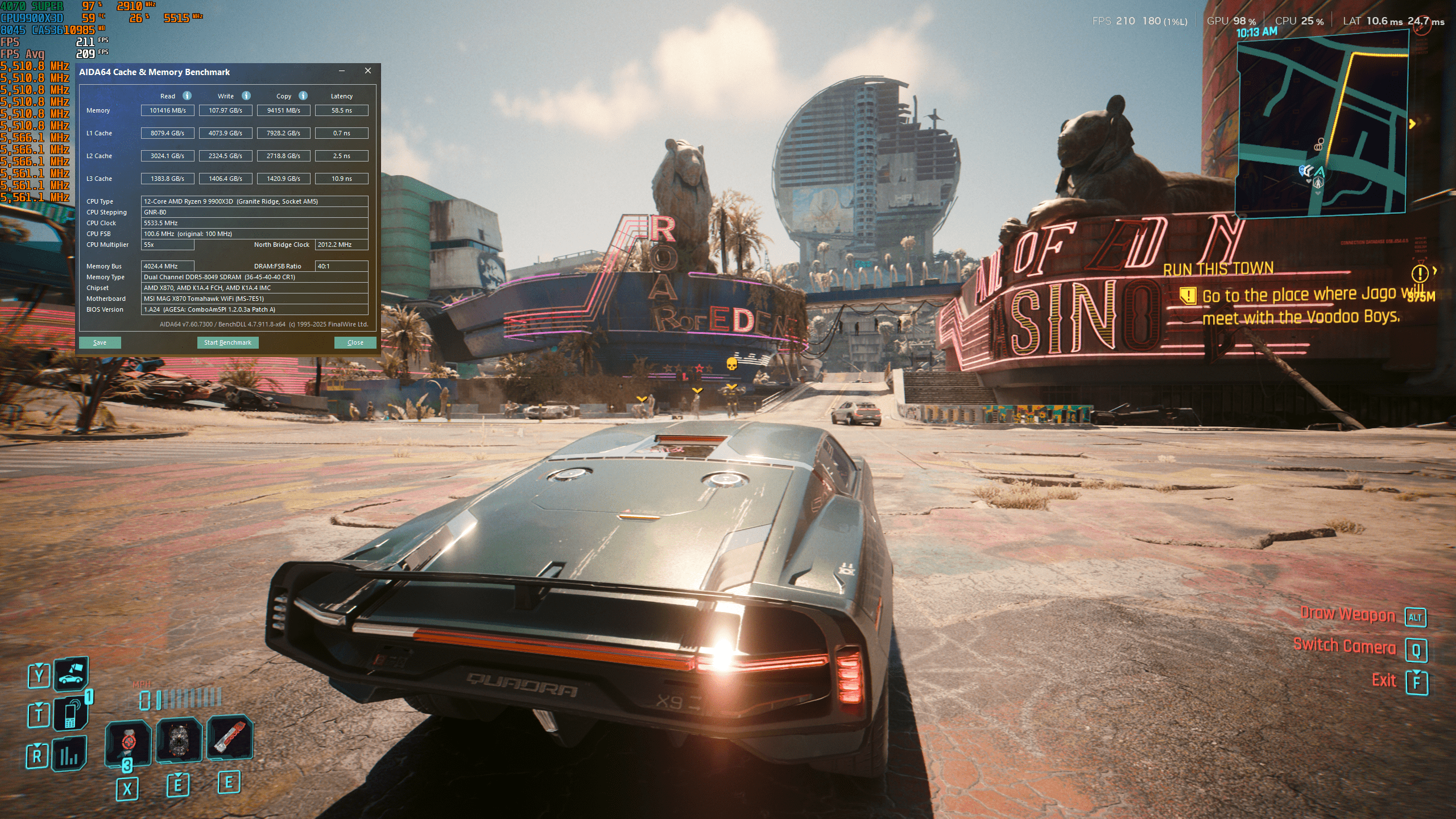

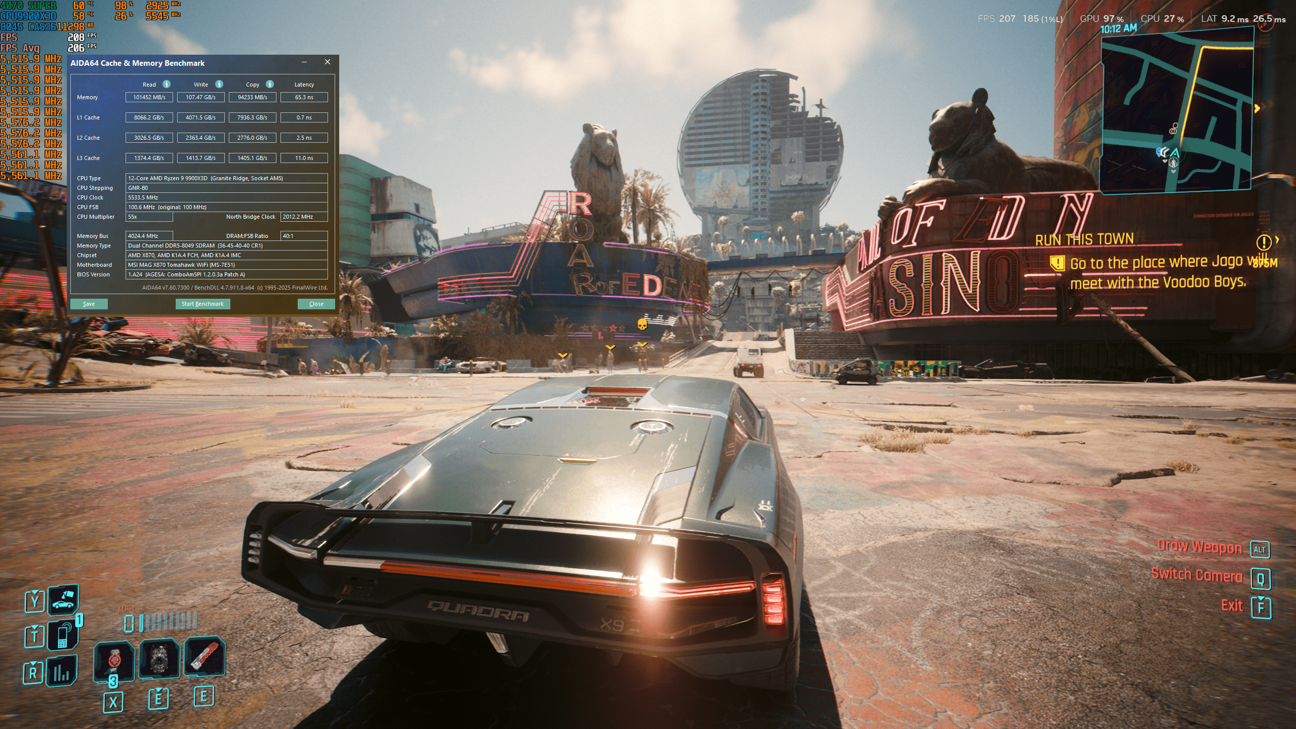

For example, I have also deactivated AVX512 in the BIOS because I have no added value from it in everyday use in my gaming PC, so it is also very easy to use the AIDA stress test;)
If you run AVX512 Disabled for gaming use only, you don't need to pass Aida, is useless, you will never it AVX512 Enabled coz of too deep negative Curve.
Why better U not work first in opposite, to fix a strong OC Profile AVX512 ON validated stable CPU-FPU-Cache, and U can dezactivate it later if you like.
AXV disabled it will not harm gaming performance, only just cuts from Read speeds bandwidth, indeed, but someone, someday, somehow it will need clever verticalization for rendering editing, encoding, decoding, and guess what, it will be no need to enableing or disableing AVX allday from Bios stuff.
AVX512 = AUTO
AVX512 Disabled

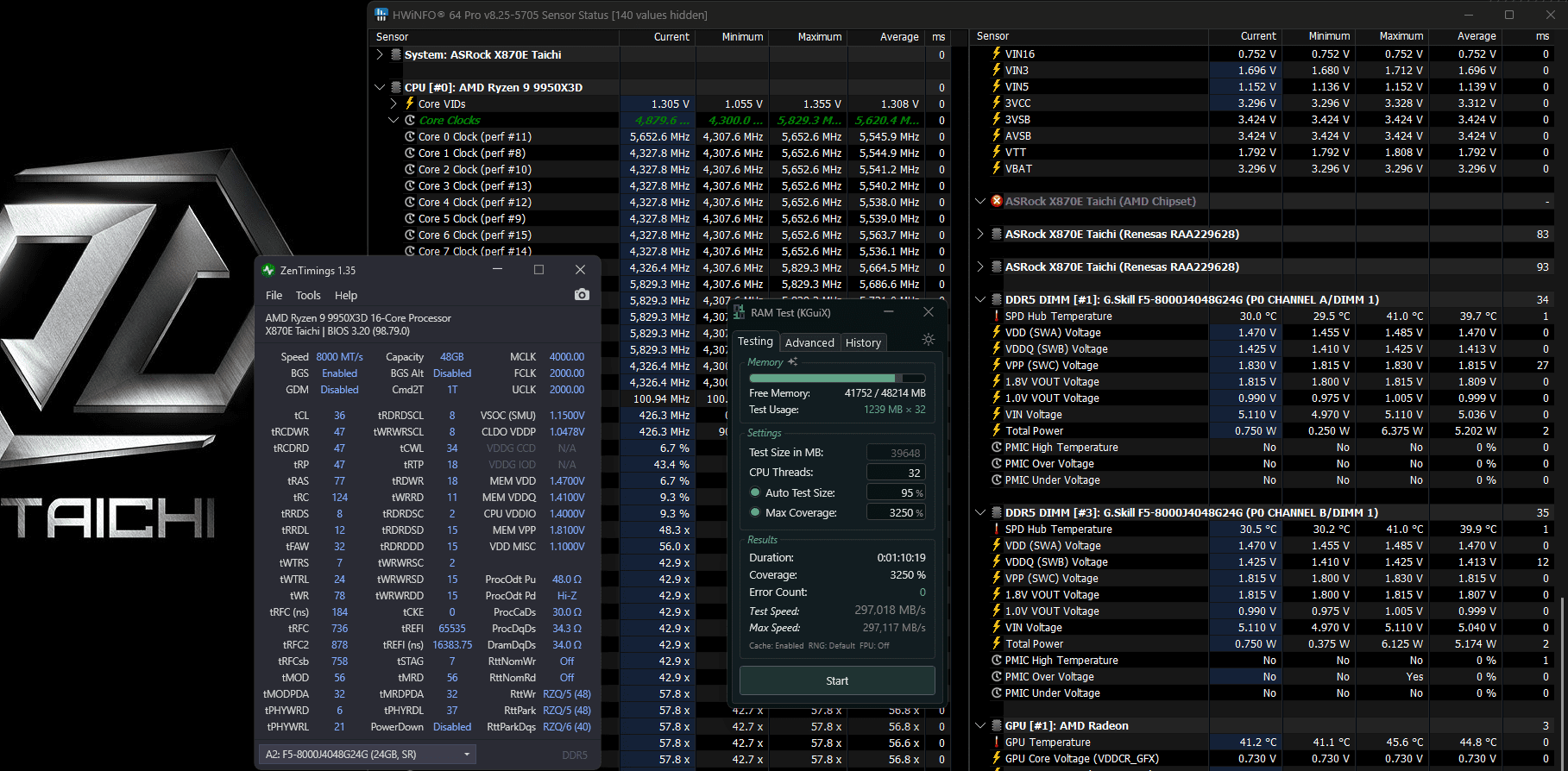

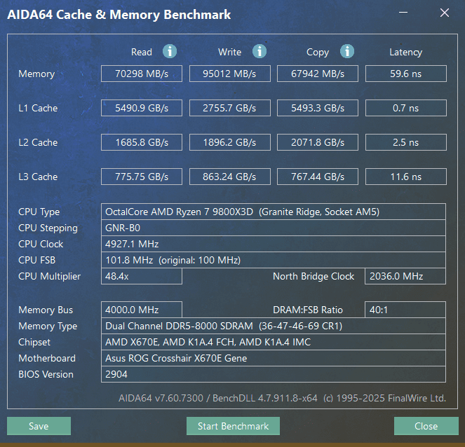

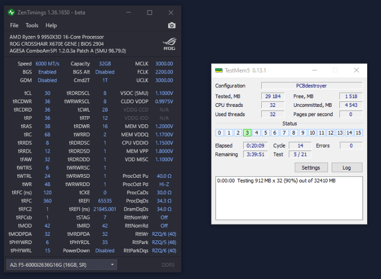

So sieht es aktuell bei mir aus, die Voltage habe ich noch herabgesetzt
MEM VDD: 1.550 V
VSOC: 1.1000 V
Ich teste die Tage noch, ob noch weniger V geht
So anscheinend läuft es so, heute abend wird getestet mit VRchat und fetten lobbys.
Ich werd das mal so 1 2 wochen im alltag testen und dann werd ich mich um den FCLK kümmern.
Und dann kommt nochmal der Curve Optimizer ran, was es mit dem Curve Shaper auf sich hat, hab ich bis heute nicht verstanden, da es dazu kaum bis garnichts deutsches gibt, bzw nur diese Info das es das gibt.

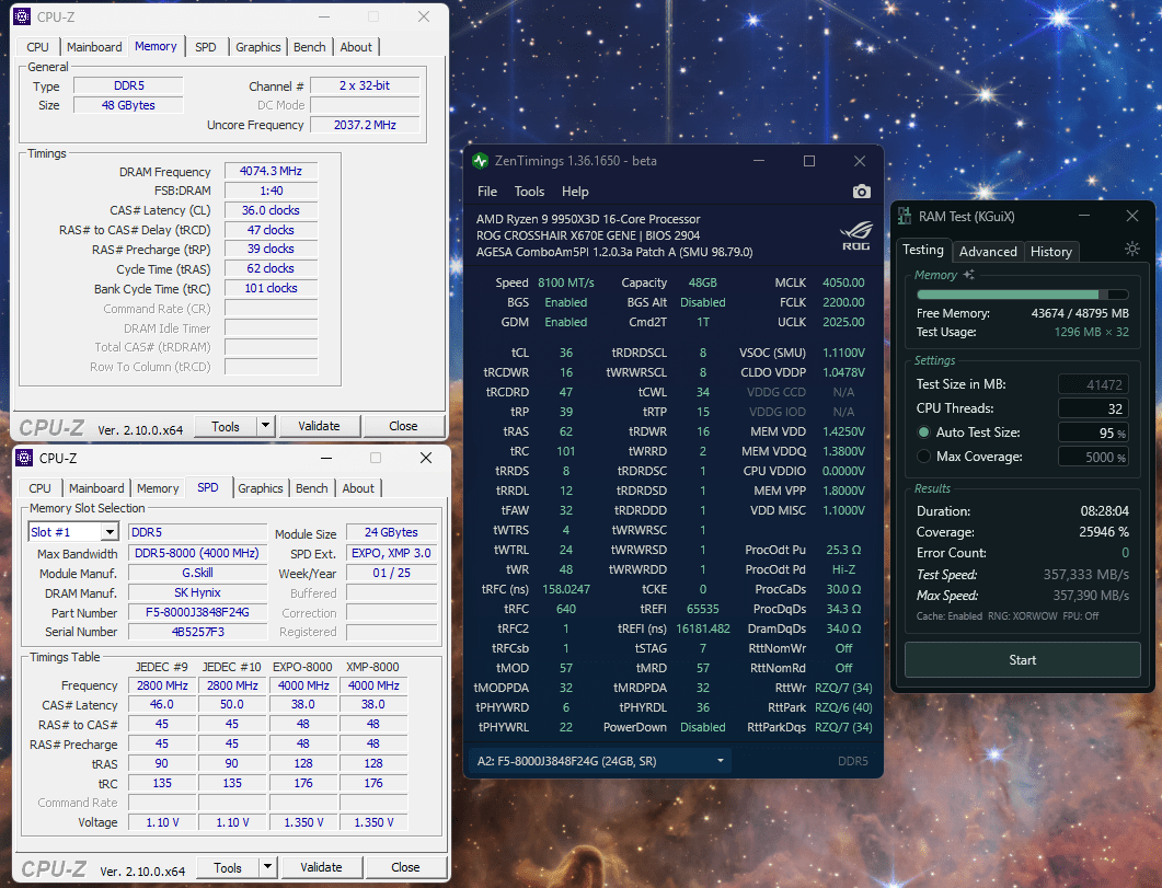

Gibts eigentlich erfahrungen was 48GB Kits bzw die DS kits mit Mdie können ? bis 7200 bin ich hoch gekommen bei 1,5v Vdim, wobei ich sagen muss das ich da nicht getestet habe, da es ja erst wieder ab ~8000 interessant wird.
@raigey
Warum hast du tREFI nicht komplett ausgeschöpft ? 65535 sollte doch drinnen sein, wenn die temperaturen mitmachen
@HatsuneMiku39 Ich habe tREFI nicht ganz ausgeschöpft, weil es für mich keinen Vorteil bringt und nur in Benchmarks ggf. einen "Schub", da irgendwas herausgezögert wird (bin leider "neu" in der Thematik)
Ich selber kenne mich mit den ganzen Werten nicht aus, habe mir die Werte auch von jemandem "Erfahrenen" einstellen lassen, der meinte, dass der Unterschied 60000 zu ~65k eigentlich nichts bringt.
Aber.. ich spiele ja noch rum, vielleicht probiere ich es mal
