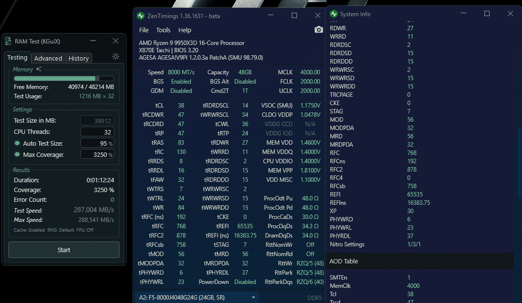

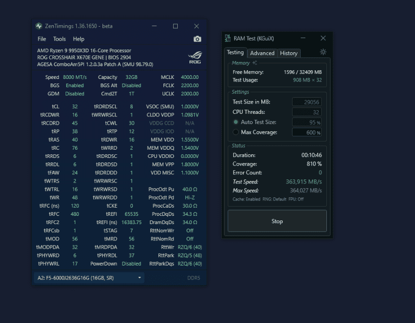

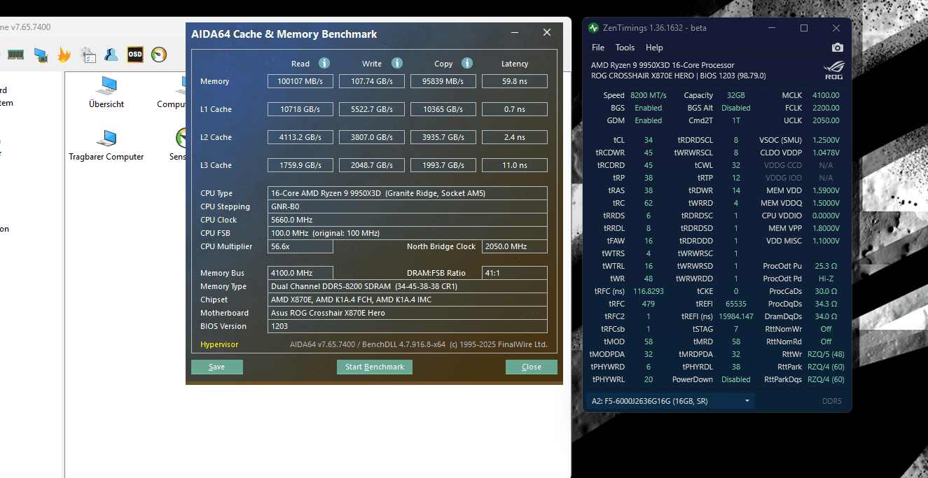

Mit Anpassen der VDDP hatte ich bei Zen4 mal Erfolg den PHY Missmatch zu beheben.
Kann mir jmd. für dieses Setting noch ein Tipp geben, was ich noch verbessern könnte an den Timings/Einstellungen?

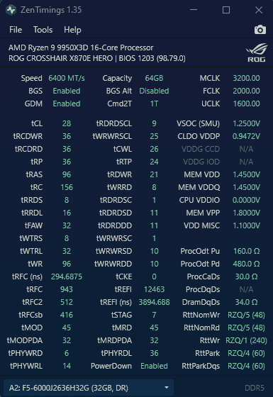

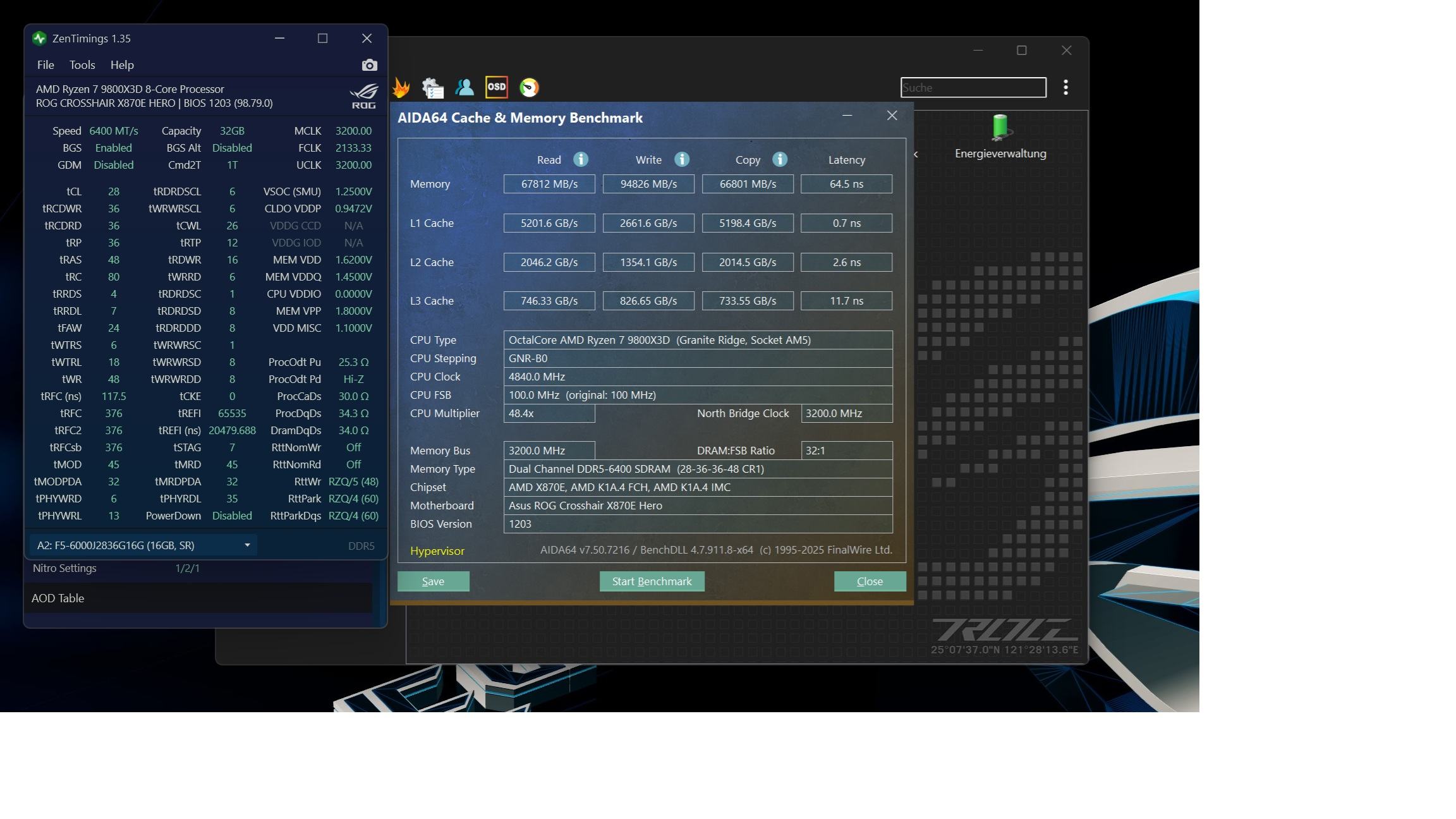

sagt mal ist das bei X870E normal das der FCLK auf 2000 steht bei standardeinstellungen ?
Hatte zuvor das X670E Pro Art, welches aber jetzt durch das X870E Pro Art ersetzt wurde, das X670E hatte standbyprobleme/aufwachprobleme mit den ganzen neueren Agesa versionen, aber das ist nen anderes Thema.
Ich weiss nur das bei dem X670E immer ein FCLK von 1800 zu sehen war bei standard, hier ist das jetzt aber 2000.
Ram OC EXPO etc mach ich später irgendwann mal, aktuell will ich einfach nur das die Kiste läuft, will später auch mal schauen wie weit ich mit 4x48GB komme, getestet hatte ich kurz 5000-28-38-38-28.
Ich weiss Kits soll man nicht mischen, aber es war nen 6400CL32 2x48GB XMP Kit und das jetzt grad verbaute 6000CL30 2x48GB EXPO Kit. Chiptypen sind auch die gleichen.
das wird im Bios BUF genannt richtig? und steht auf disabled aber komischerweise zeigt Zentimings enabled an KA warum?
That's happening coz maybe you have Expo enabled in Ai tuner, doesn't matter if your timings are manually inputs.
If you run EXpo Profile enabled, that's will run Gear Enable by default, you need manually timings inputs & AI Tuner to Manual like ADR_CMD BUF to work, i daubt you can run 8200 GearOFF on this new binned 6000C26 golden sticks, good luck, you need a lot !

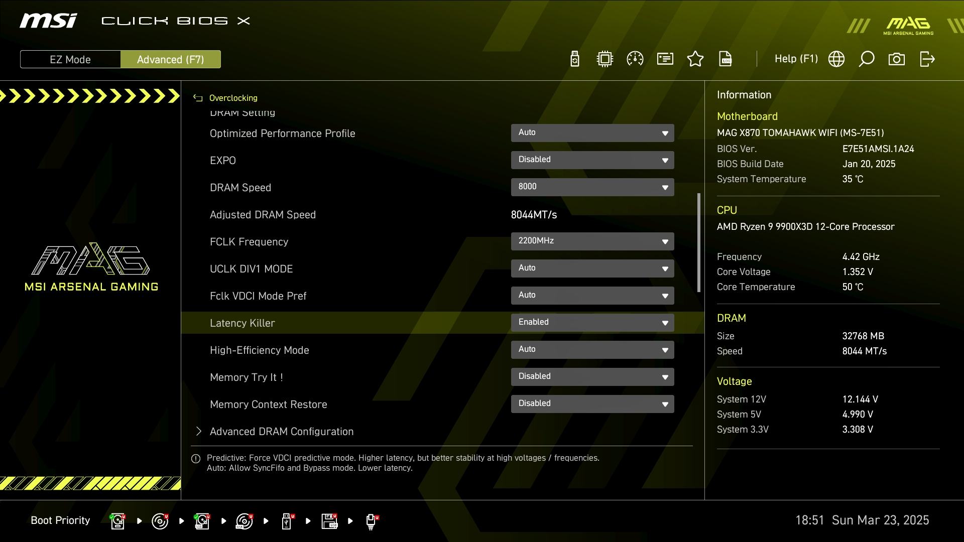

Danke ich habe nun Expo deaktiviert und auf manuell gestellt, aber dennoch lässt sich GDM nicht deaktivieren was mache ich noch falsch?
Thanks, I have now deactivated Expo and set it to manual, but I still cannot deactivate GDM. What else am I doing wrong?
Pls set Memory Context Restore & Power Down both Disabled and lower mems freq to 8000 instead 8200.
I suspect despite you are set to Buf Adr_Cmd, when after system boot, MCR is restoring Gear back to Auto cause you are not stable GearOFF.

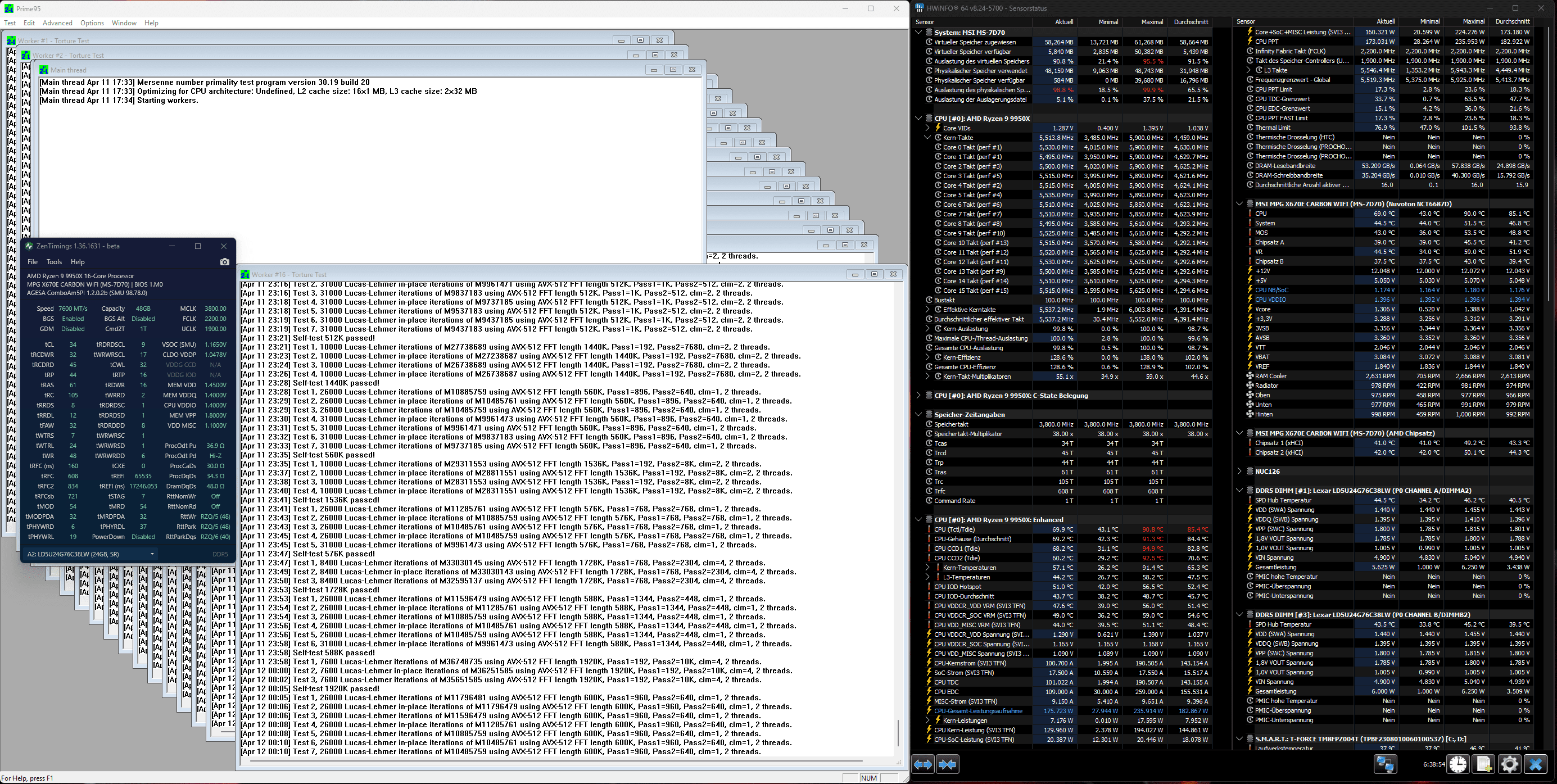

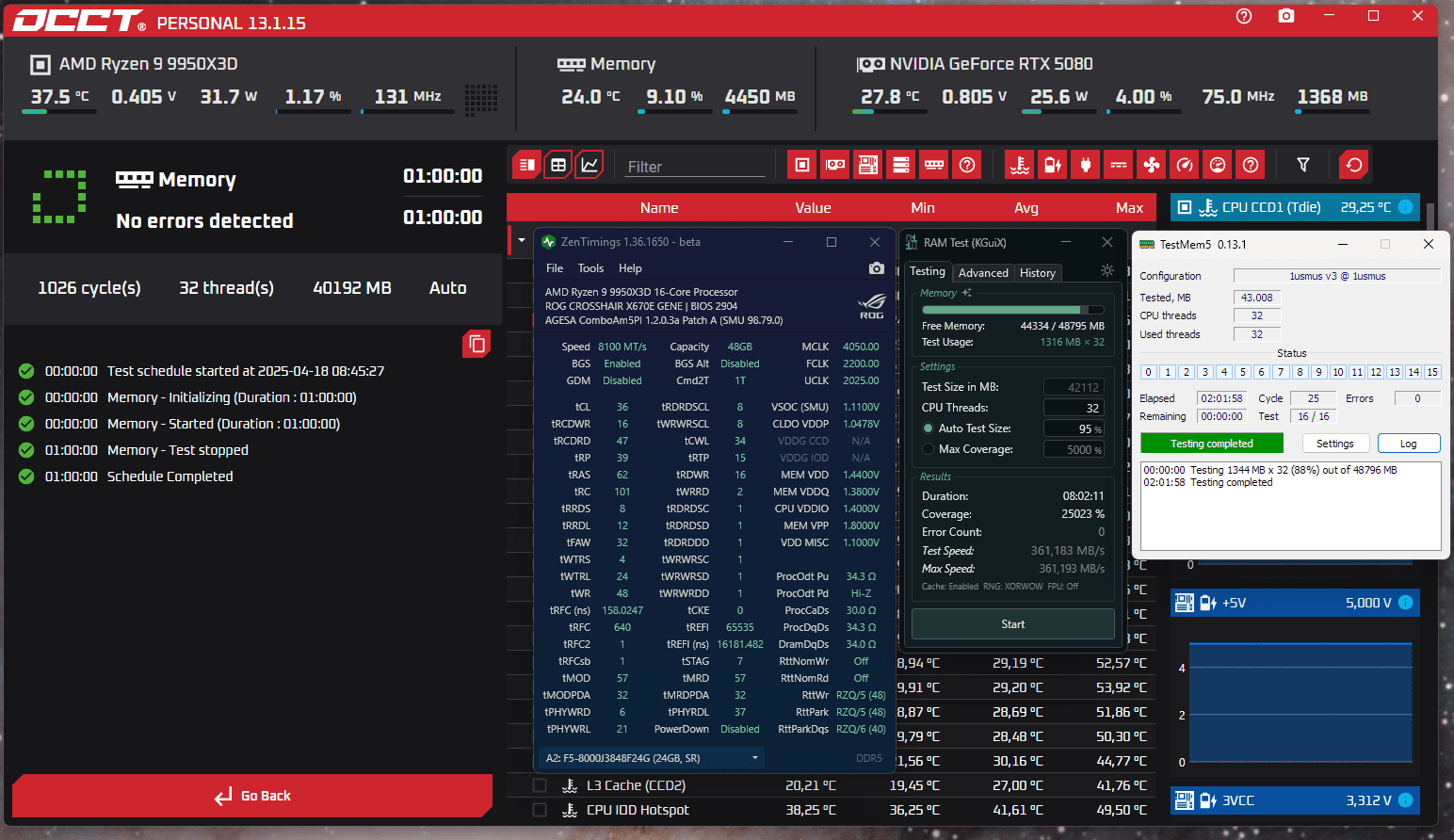

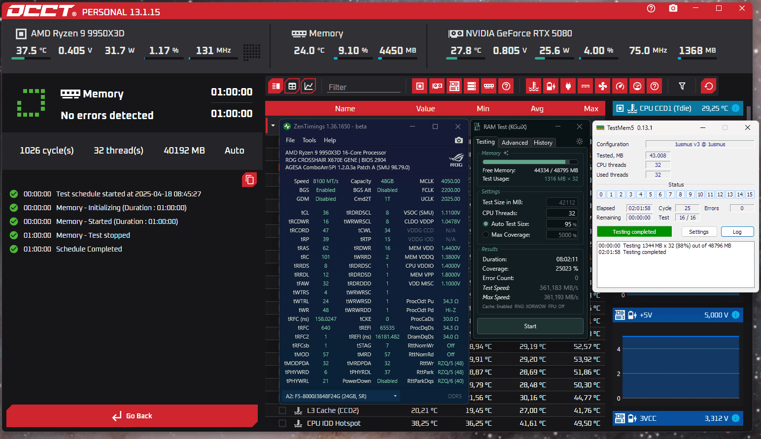

Bei mir ist es eben so, ich habe immer Ram eingestellt und danach wirklich alles an Programmen durchlaufen lassen und so konnte ich immer davon ausgehen, die Kiste ist Stabil und bin mit dieser Einstellung so immer gut gefahren.
Der aktuelle Build hat es aber stark in sich, seitdem die Drive Strength angepasst sind, ist auch Y-Cruncher VST + VT3 8 Stunden ohne Probleme machbar. Also zusammengefasst:
TM5 Ryzen3D Anta777 12H Stable
Y-Cruncher VST+VT3 8H Stable
Prime95 Large FFT AVX512 6H Stable
OCCT Ram Test 1H Stable
Aida64 CPU+RAM 1H Stable
Allg. Spieletest -> Keine Probleme
... also wirklich alles an irgendwelchen Tools besteht, die Tests.
Dann kam Karhu und da wird es echt fast schon Voodoo artig. Mal besteht Karhu 6 Stunden, dann nach einem Reboot sind es mal 20 Sekunden, dann 2 Stunden also sehr unterschiedlich. Egal, was man an der Spannung dreht oder an den Widerständen, es ändert sich bei Karhu gar nichts. Merkwürdig ist, die CPU auf einem anderen Board macht keine Probleme, auch bei Karhu nicht. Und umgekehrt mit einem anderen 9950X3D, der macht genau dasselbe wie mein 9950X3D in Karhu. Also scheint es was mit dem ASUS X870-A oder allg. dem Chipsatz X870 sein. Keine Ahnung. Auch nach Recherche scheinen einige das Problem zu haben, gerade bei ASUS kommen teils echt doofe Antworten wie "kauf ein Apex" oder "kauf das X870E Crosshair mit Nitro Path".
