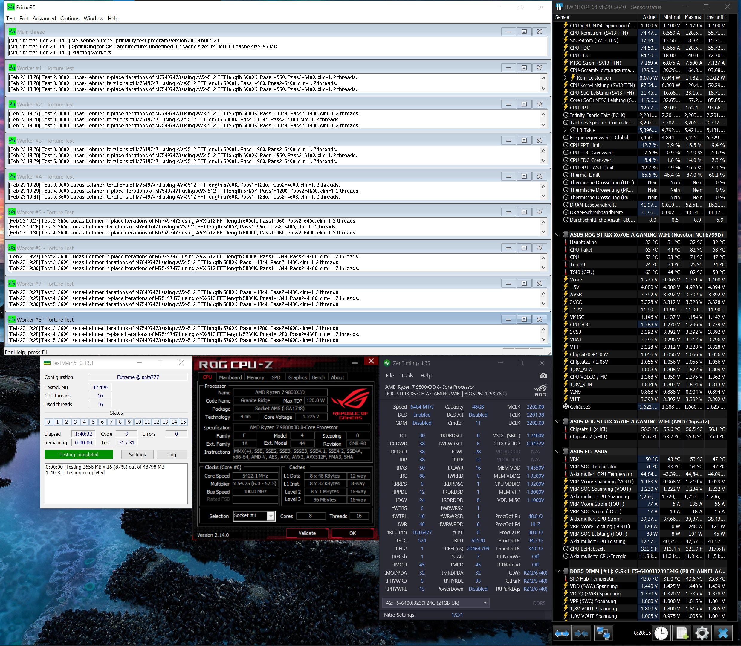

Heute abend wird erst mal getestet ob das kit wenigens @stock stabil läuft 😅
Ja, du weißt doch, mir reichen 1,5-2,5 Std., länger quäle ich die Teile nicht (außerdem lief es beim Sreenshot ja noch)... Blend und Large und TM5 auch in dem Dreh, das reicht mir.
Allerdings hatte ich vorhin einen Blauen während ich Karhu laufen hatte (war kurz nach 4000%) - habe nebenbei 3D gezeichnet und plötzlich tschüss... Temperaturen eher nicht, oder doch? Hatte die Lüfter langsamer laufen...
naja wenn du mit zuwenig Laufzeit testest wirst du wohl immer wider mal nen blauen kassieren ^^ es bleibt nur länger testen :fresse:

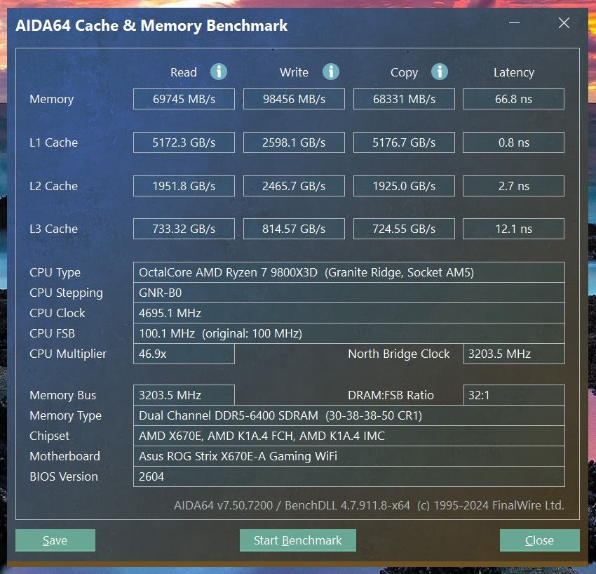

Hab nun doch mal das 48GB Kit in meinen Arbeits-PC eingebaut.
6400 laufen deutlich einfacher als mit einem 32GB Kit, ist aber dadurch geschuldet das ich schon im Vorhinein die Spannungstoleranzen des Kits kannte.
SCL min ist 65,
tRCD, tRP lässt sich nicht so tief stellen wie bei A-Die,
tRFC bekomme ich ab ~155ns andauernde Neustarts, ab 156 würde es laufen.

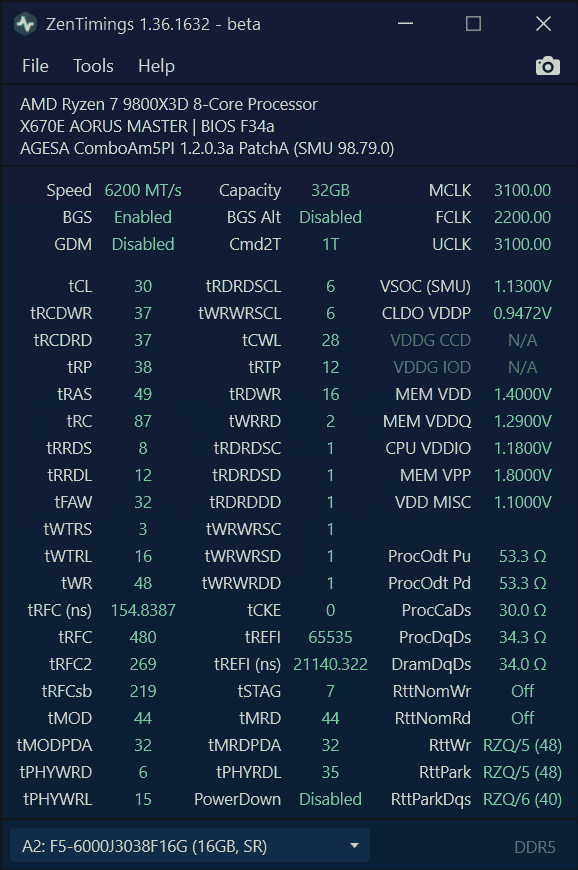

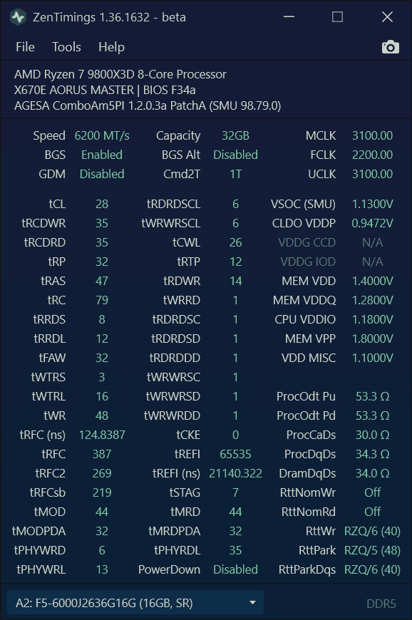

M-Die 6200 30-37-37-38-49-87 tRFC 155ns Nitro 1-2-0 1.4v
vs.
A-Die 6200 28-35-35-32-47-79 tRFC 125ns Nitro 1-2-0 1.4v
Komme mit dem A-Die und den oberen Timings gerade so auf die Leistung des M-Die Kits beim Gaming,
meistes aber schlechter, bis auf gelegentlich minimal bessere Lows.
Mein Board scheint überhaupt nicht mit dem neuen Kit harmonieren zu wollen.
Habe verschieden Timings und Spannungskombinationen erfolglos versucht.
Synthetische Benchmarks zeigen fast durchweg positive Ergebnisse.
Hat jemand eine Idee ? :LOL:

Lade mal noch bitte von beiden Settings ein ZenTimings Screenshot hoch, dann kann man dir besser helfen
Sorry bin nicht mehr drin im Game, aber liefen M-Die nicht damals schon mit 28-35-35-x bei 6200MHz +? Also natürlich mit der entsprechenden Vdimm etc.?
Wurden da die beiden Dies verwechselt, oder gehen die A-Die normalerweise tatsächlich deutlich niedriger bei den Primärtimings?
Edit: Okay, damals konnte man auch noch > 1,4V Vsoc geben, wird vermutlich auch daran liegen.. Das waren noch schöne Zeiten... :D
@Vince96
Die Spannungen ändern da leider nichts.
Die habe ich als erstes durchprobiert.
VDDIO läuft bei mir auch mit 1.1v
VDDQ 100mV+ tiefer läuft bei mir einfach besser.
SCLs laufen bei mir auch mit 4-4 und M-Die, aber ohne diesen positiven Effekt.

A-Die geht meistens immer 1-2 Ticks (Primaries) tiefer als M-Die
Sind die dann messbar langsamer? Also z.B. A-Die vs. M-Die bei 30-35-35-x.
Hab jetzt mal eben mein Zweitsystem(Tomahawk B650) aus dem Winterschlaf geholt, da sind meine alten M-Dies drin, mit denen hatte ich damals schon 6600MT/s bei 30-37-37-x bei um die 1,65V Vdd gepackt.
Aber das war eben auf dem GENE und da laufen aktuell meine A-Dies mit 8000MT/s seit über einem Jahr maximal stabil.

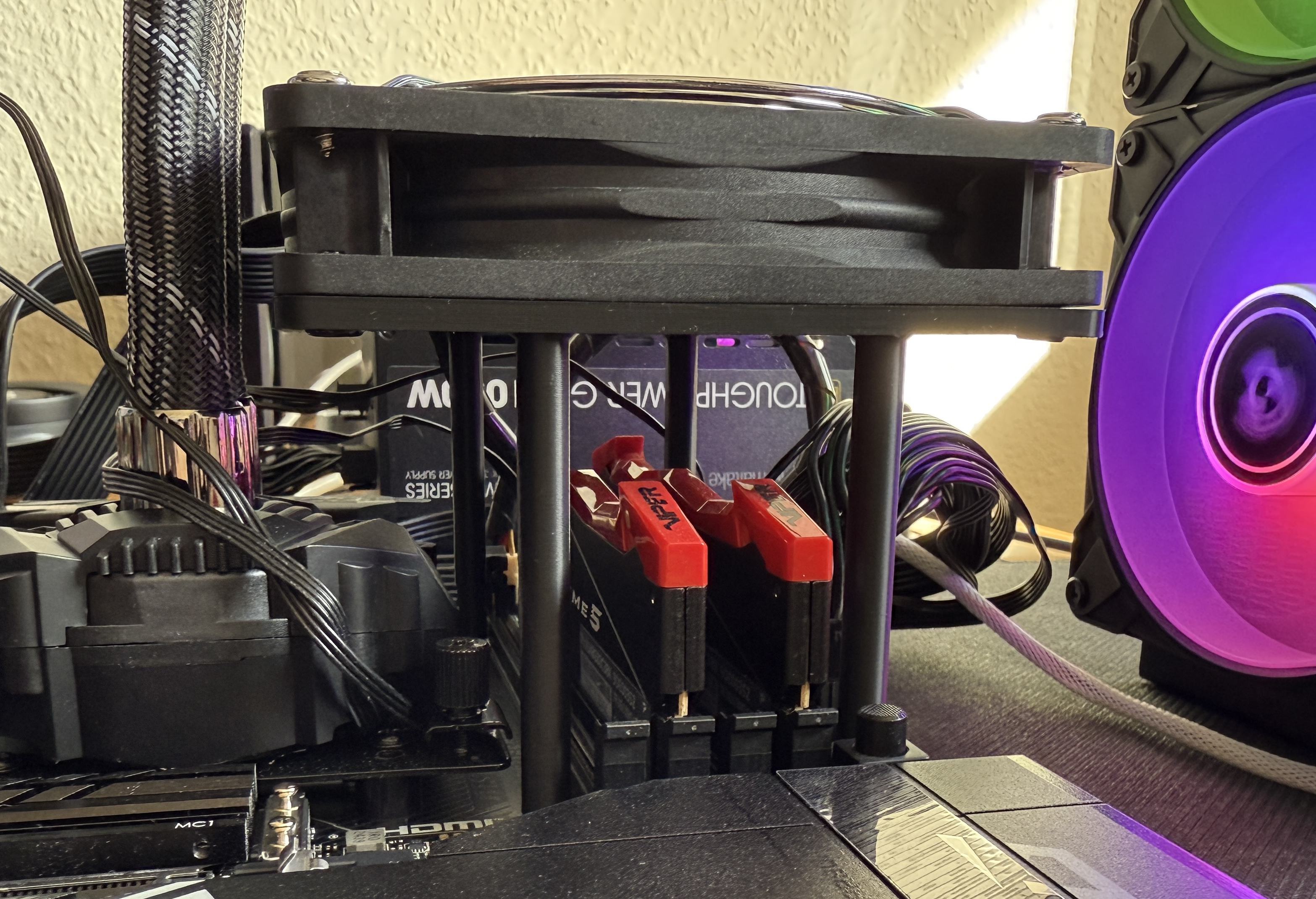

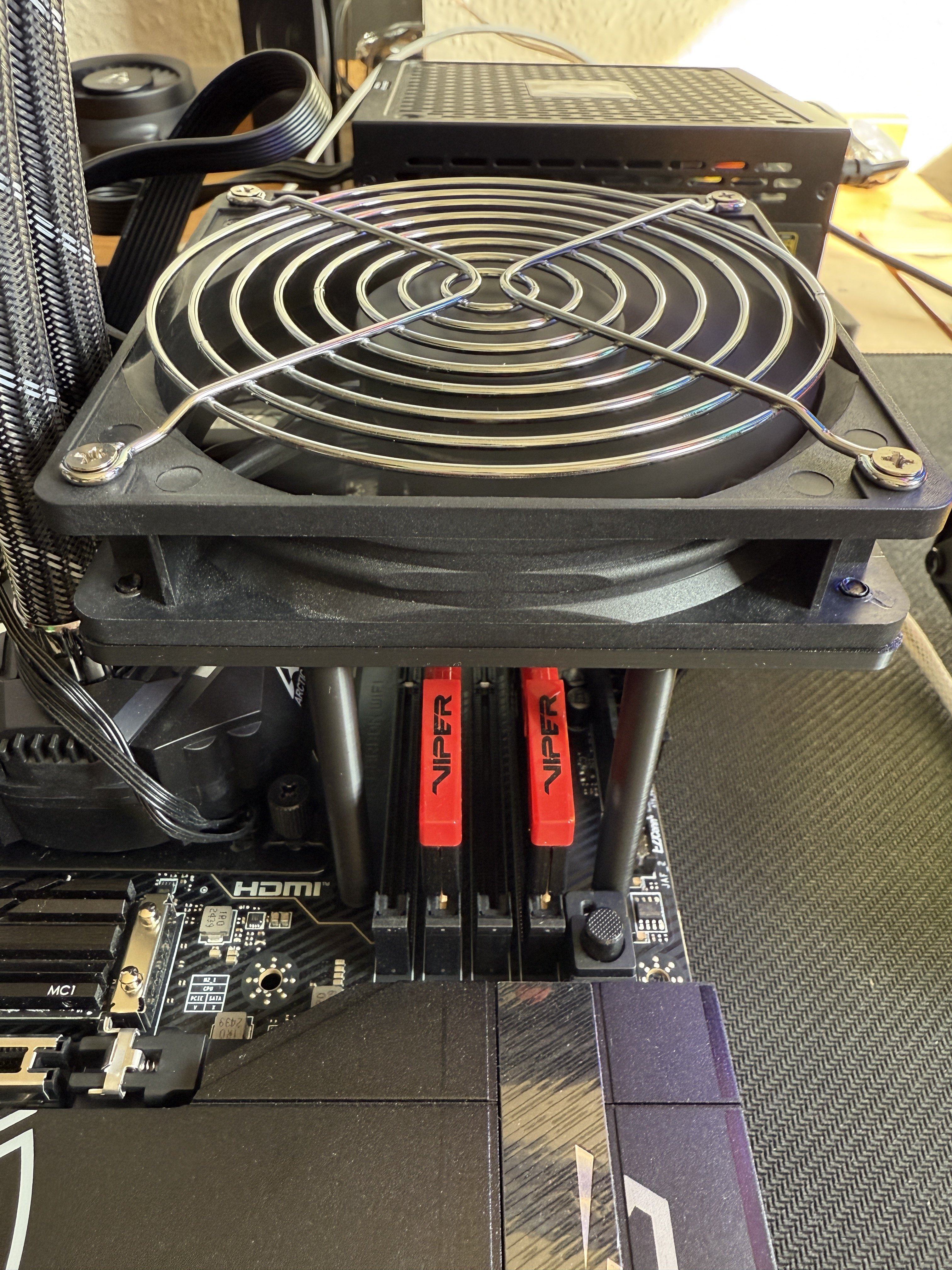

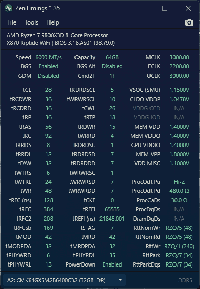

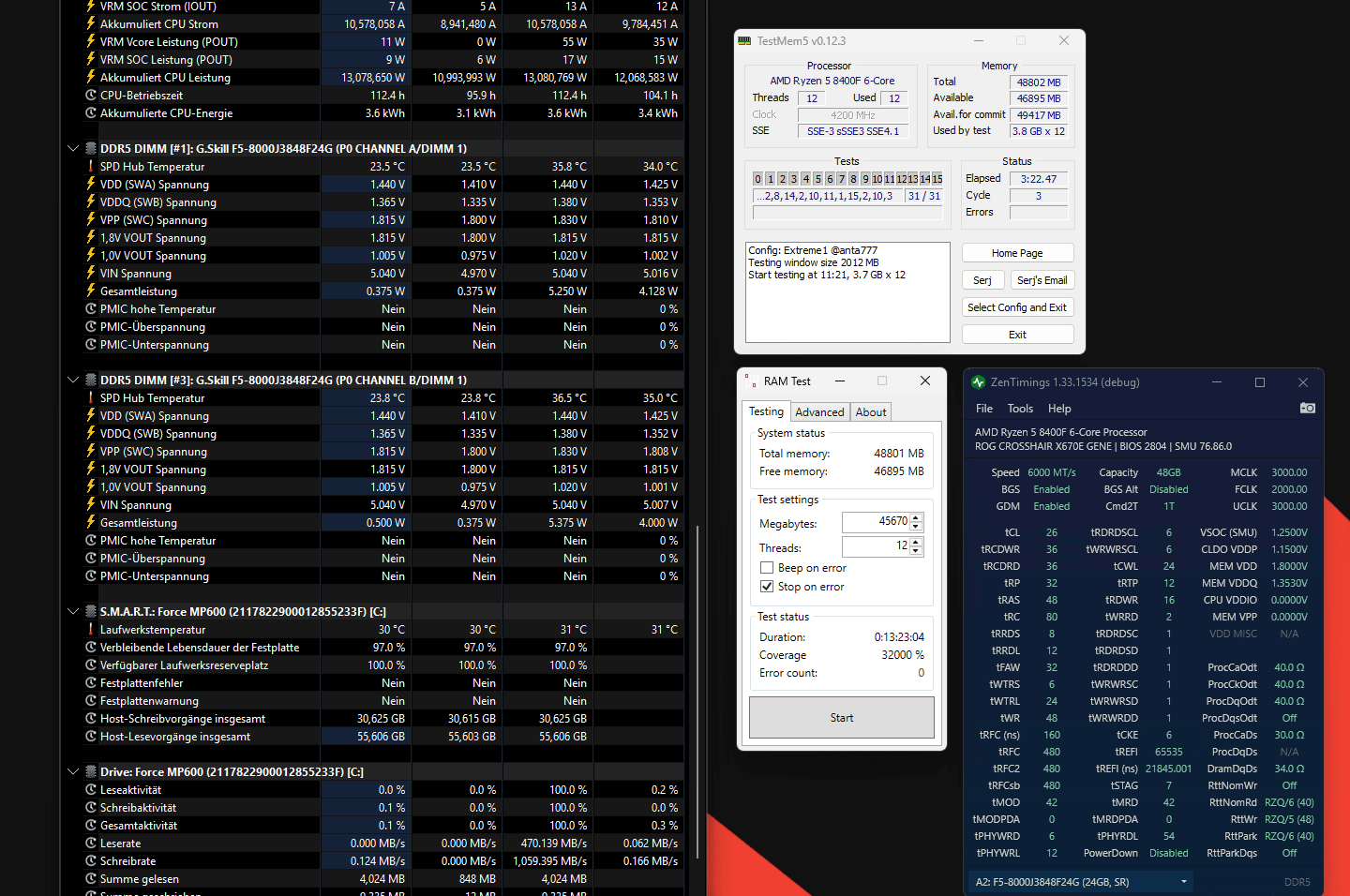

Also ich habe mich gestern mal noch ein wenig dem gskill 6000 cl26 (64gb) gewidmet.
Im Nachhinein mit einem neuen bios und einem Lüfter über dem ram hat er ganz gut performt. Ich möchte den ram auch nicht ans absolute Limit treiben…. Zumindest vorerst nicht 🙃. Da ich von der wakü auf den ram modulen weg wollte
Hab ein wenig nachgeschärft und bin mit dem Ergebnis bei 1,5v Vdd zufrieden
6400 mit selben Timings und Spannung hat nach 500% Karhu nen Fehler geworfen also bin ich mal auf 6200 gegangen, da ich unter luft nicht unbedingt an den 1,6v kratzen möchte.
Die aktuellen Einstellungen hab ich gestern auf 2000% getestet und lass ich heute nach Feierabend nochmal durchlaufen. Ich sag mal vorsichtig es ist stabil 😅
Cpu läuft momentan ohne weiters oc um Fehler auszuschließen desweiteren fliegt die eh bald raus wenn der 9950x3d kommt 😁

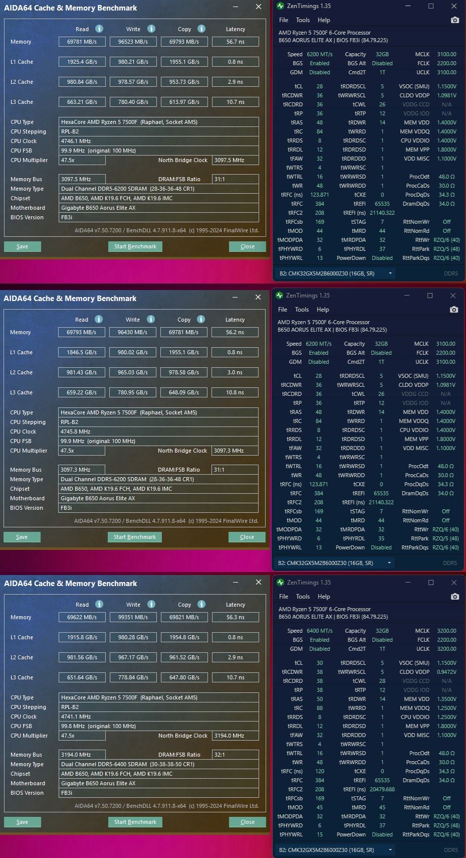

vs.
An einem Windows Update oder Chipsatz Treiber lag es leider doch nicht.

Mir ging es mehr darum, warum das bessere Kit bei Spielen schlechter abschneidet.
Ich konnte mit dem Kit aber ein paar Fortschritte machen.
Wie testest du Gaming? Find's selbst mit SOTTR in 720 low schwierig eindeutig Unterschiede auszumachen. Mach immer 6 Durchläufe und dann die Durchschnittswerte vergleichen.

ja, alles 720p um GPU Limit auszuschließen, SOTTR, FFXIV, CS2 etc. Hab ja die Daten die ich davor hatte.
Aktuell ist die Performance zum alten Kit annehmbar, auch wenn es ein total unnötiges Upgrade war :ROFLMAO:
