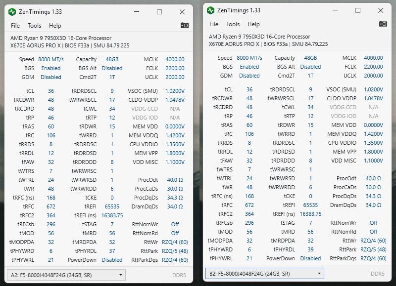

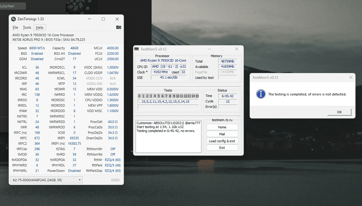

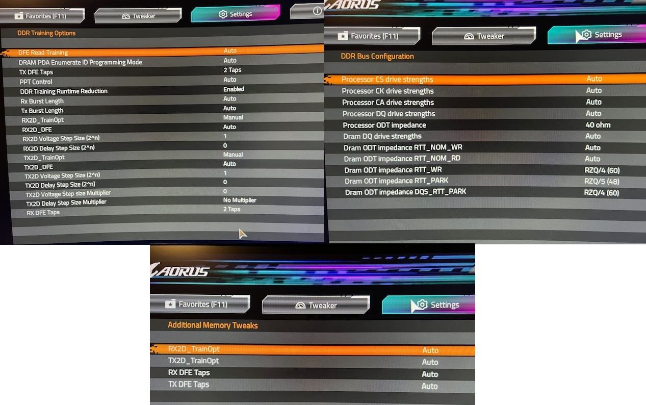

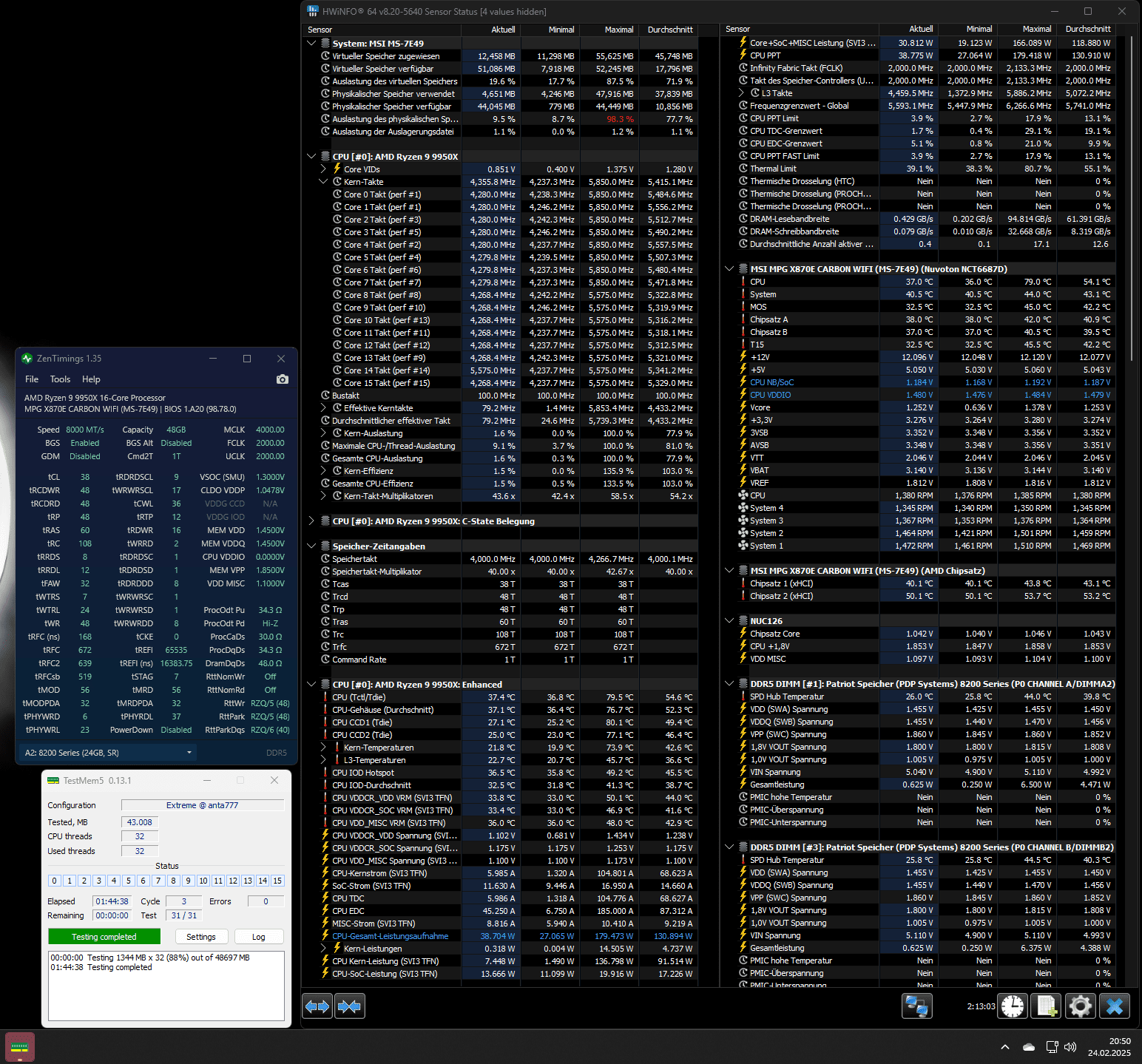

Du mit der VSOC noch viel weiter runter. UCLK 2000 braucht nicht viel.Airflow war hier das Zauberwort… habe anstatt des langsameren Enermax nun einen potenteren Lüfter davor stehen und dann klappt es auch mit Anta Extreme. Den VDD drehe ich höchstens minimal höher, denn das muss 24/7 auch ohne Lüfter funktionieren.
Im Moment teste ich RDRDSCL 7, mit 5 mag er nicht booten. Dann gucke ich was bei den RDC und RP noch geht… CL36 lief gestern 30 Min, dann Error - da könnte eine leichte Anhebung VDD vmtl. reichen. Wenn das läuft, will ich den FCLK 2200 stabil bekommen - 1,225V hatten noch nicht gereicht.
Bin jedenfalls jetzt schon happy![]()
bei 48GB Modulen ist das niedrigste RCD 47 was stabil laufen wird.bei 46-46-44 BSOD, teste jetzt 47-47-47... es muss ja auch nicht bis an die Kotzgrenze gehen

Nu aber
VDDIO wird falsch ausgelesen, es sind 1,45V eingestellt. Muss morgen dann mal das BIOS updaten...

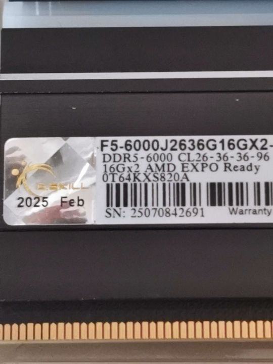

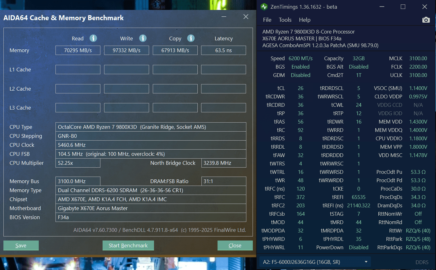

Wie tief kannst du mit der VDD bei standard Expo gehen?Mein 6000cl26 Kit ist heute gekommen.
Hab mal Quick&Dirty Timings und Spannungen gesetzt.
Bisher Stabil, komplette stabilitäts Tests werden noch gemacht, aber Karhu 1000% lief erstmal ohne Probleme.
Es ist kein Legancy Modus eingestellt.
Bisherige Performancegewinne bis auf die Latenz zu meinem cl30 M-Die Kit kaum meßbar

Hab da noch nichts ausgelotet. Suche nach der verlorenen Gamingleistung.6200 C28 1.4v ?
Das kann mein C28 Bin, da muss der C26 doch deutlich besser abliefern ?!
