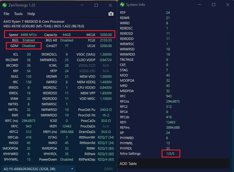

Ja, ist aber für 6400+ ein ganz nettes Spielzeug.
Ja, die musst du ordentlich anziehen. Dafür sind die schließlich gemacht. Hab da schon den ein oder anderen "Serviervorschlag" gesehen:
WR könnte auch mit 10 oder 12 laufen.

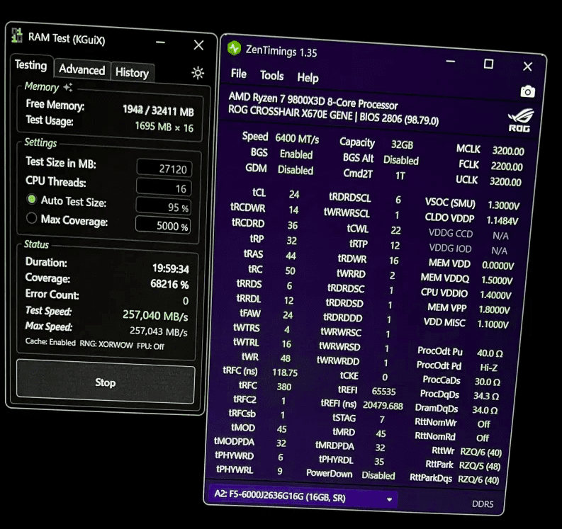

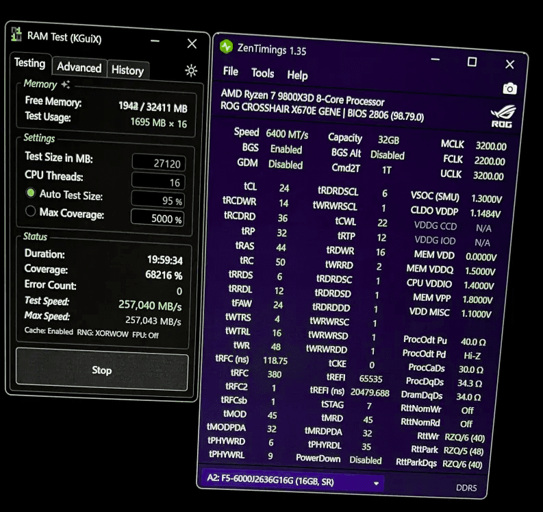

Mein gSkill Kit ist gestern auch endlich angekommen.
Bin von der Leistung aber mehr als zufrieden, denke mein imc ( umc) kommt mit 2x16gb besser zurecht.
Mein 2x48gb Kit ist in Ordnung, aber das neue 2x16gb ist schon der Hammer.
Vor allem trfc von 130ns habe ich noch mit keinem A-Die Kit geschafft.
Ich denke Wunder darf mann nicht erwarten, aber schlecht sind die neuen A-Die auch nicht.
? das macht idR jedes A-Die mit ^^ - zumindest die welche ich hier hatte, ist aber auch schon gut 1 Jahr her...
kann natürlich sein, das dies mit aktuellen Kits nicht mehr möglich ist

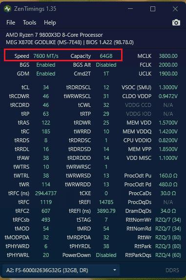

just got Team Delta RGB 32GB DDR5 5600 CL36 RAM and can boot on DDR5 9000 CL44 1.5V.

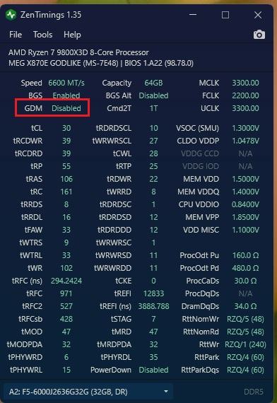

8000 C32 ist mit recht humanen 1,57V möglich.
Temps sind aber trotz 120mm Fan recht hoch für ein Gskill Kit.

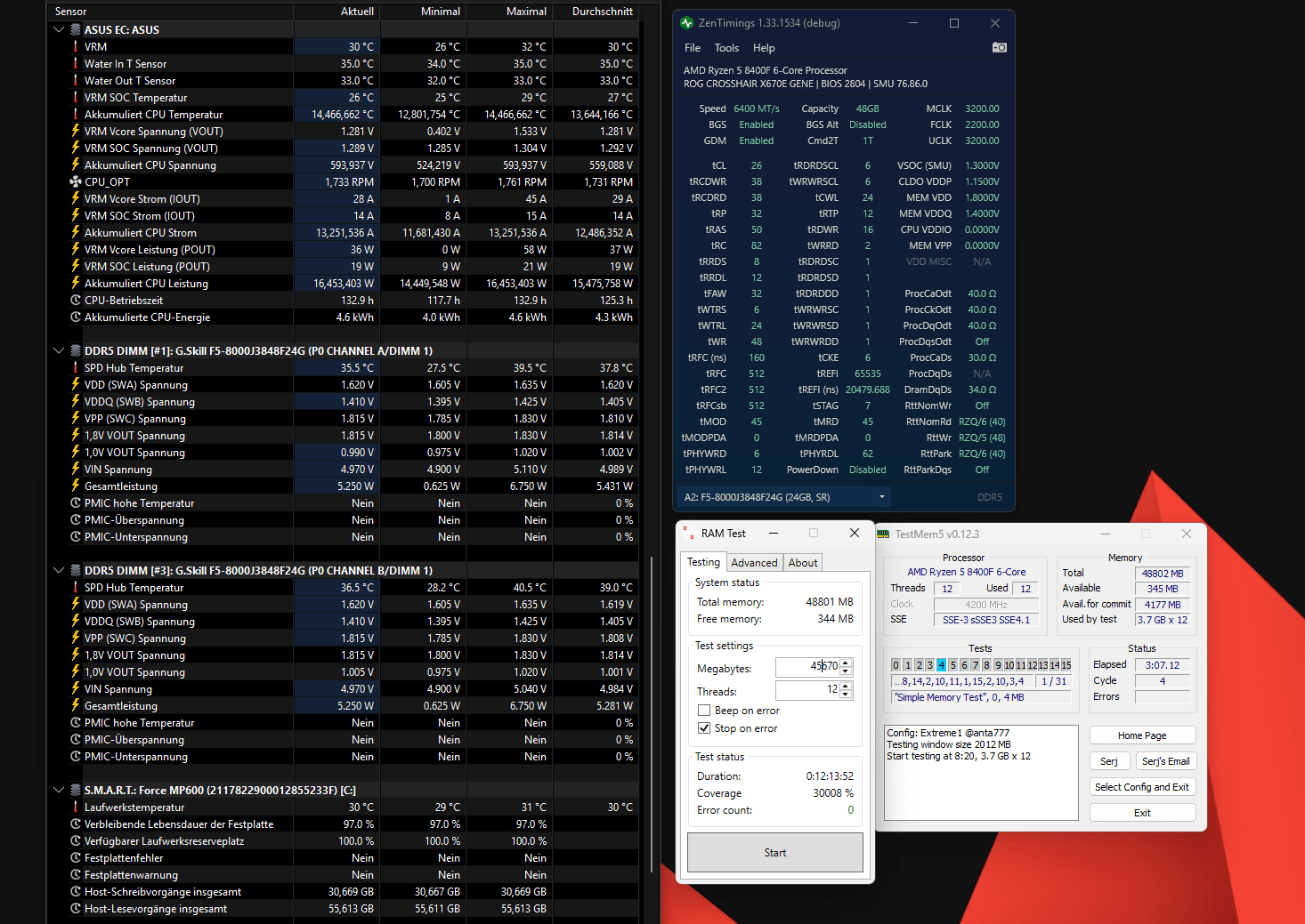

6600 zicken rum und mein altes 6400C28 Setting machen sie mit 1.4 statt 1.5 ( wie mein C28 Bin) auch nicht mit…
Ich probier jetzt was sie für 6400C26 wollen, wenn da nichts zufriedenstellendes rausspringt, baue ich mein altes Kit wieder ein und das war ein kurzes Vergnügen
6400C26 laufen erst mit 1.60v, 1.55 und 1.57 noch Errors AntaExtreme. Mein C28 Bin macht das mit 1.65v..
Zudem das die 6400C28 nicht 1.40v statt 1.50v laufen, habe ich das Gefühl das die ungf 0.05v+ besser sind als das Kit das ich habe.
Insg eine Enttäuschung!

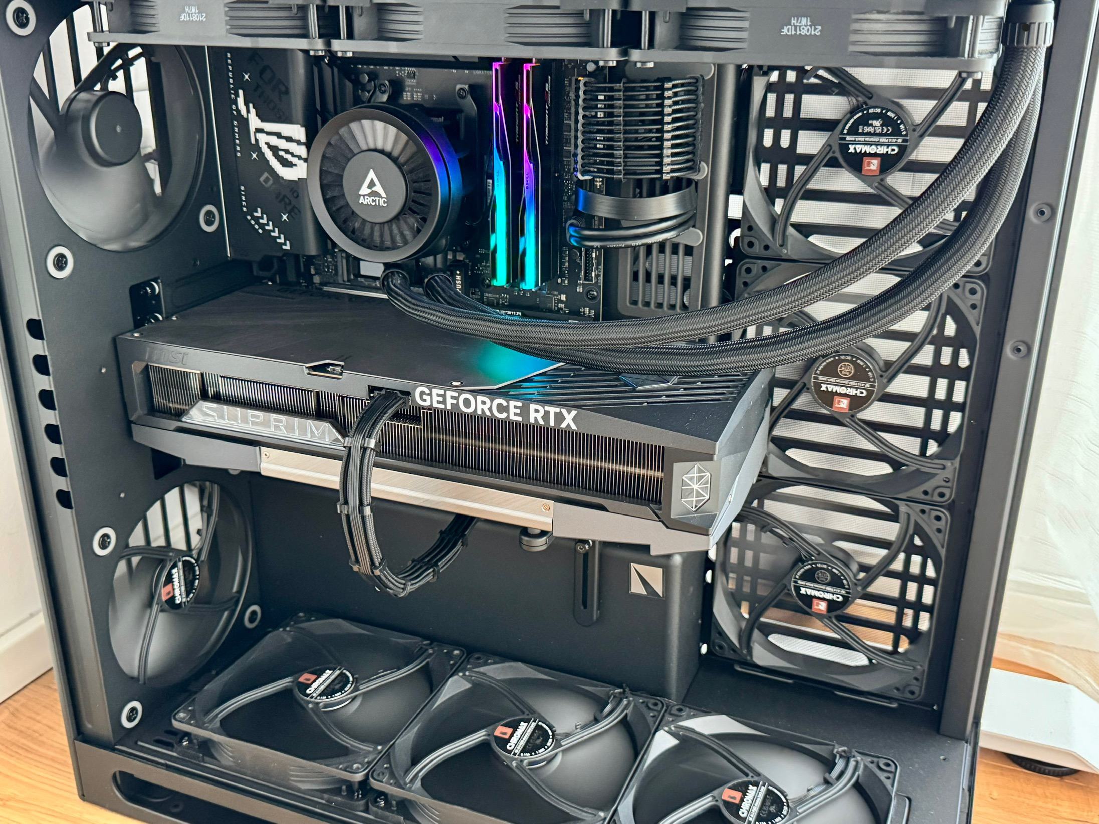

Ich finde sie sogar relativ kühl, bin jetzt bei 30 Minuten AntaExtreme mit 1.6v und dem Aufbau wie vorhin fotografiert bei 47.5c max. in 6400C26.
Zugegeben das Fenster im Büro ist gekippt, aber mit 1.6v sind das gute Temperaturen ohne extra Lüfter/Kühlung mit 650 RPM auf den vorhandenen Noctuas!
