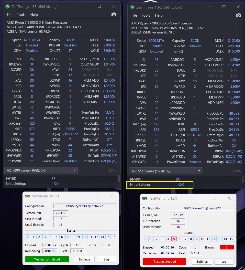

Wie teste ich ob Nitrosettings stabil sind?
Ich teste einfach alles mit TM5, reicht mir persönlich. Auch (instabiles) Nitro Setting hat direkt angeschlagen.
Bringst deine Timings und Spannungen in den absoluten Grenzbereich. Stellst bei Notro auf "lasch" und testest. Stellst danach auf "scharf" und testest. Wenn beide laufen, kannst Timings und Spannungen anziehen. Wenn "scharf" nich tmehr läuft, hast die Stabilitätsgrenze gefunden.

Ist bei Nitro 1 - 2 - 0 oder 1-2-1 besser?
1-2-0 ist mWn besser. Desto höher die Zahl, desto lascher das Setting.

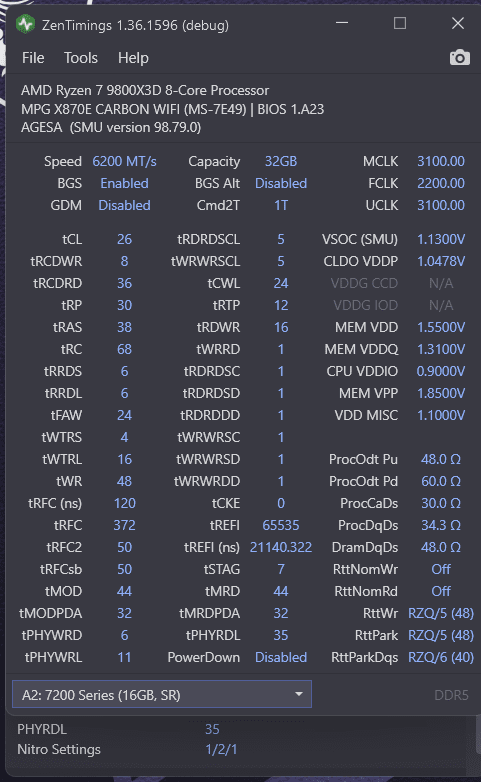

Kurze Frage in die Runde. Aktuell nutze ich ein Patriot 7200er Kit, welches ich mit folgenden Settings betreibe:
Im Grunde kann man nicht meckern, denk ich.
Hatte mir jetzt die Tage ein (gebrauchtes) Patriot 8200er Kit bestellt, in der Hoffnung damit ein strammes 6400er Profil einzustellen. Allerdings stellte sich schnell heraus, dass das 8200er Kit nicht mal das gezeigte 6200er Profil richtig laden kann (Boot into BSOD). Kann man davon ausgehen, dass das 8200er Kit schlechter ist als mein altes 7200er Kit?
Also entweder sind 6200-CL26 zu viel für's Kit oder es benötigt noch mehr Spannung. Rest der Timings ist ja relativ Standard. Überlege nun, ob ich das Kit zurückschicke oder evtl. mich nochmal daran versuche. Vielleicht hab ich irgendwas übersehen.
Er benutzt 1,41V. Zentimings hat mit der SMU Probleme
... okay, hatte ich ja schon mitbekommen das Zentimings mit dem Auslesen Probs hat, dachte nur immer wenn, dann kann er gar kein Wert anzeigen.....
kommt davon wenn er die Labels vertauscht. VPP Mem ist hier VDD, deswegen die 1,8V
