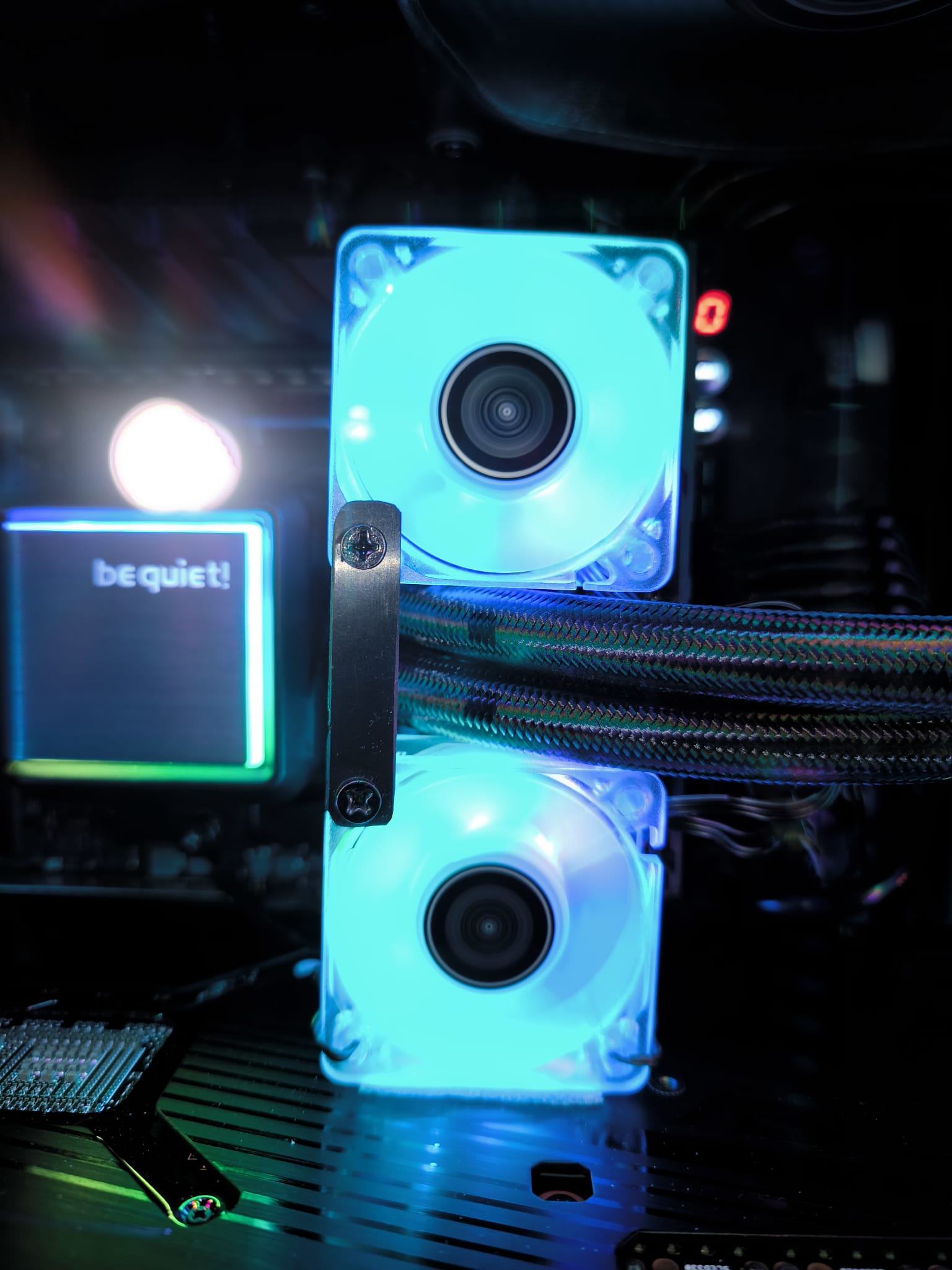

Update zum Lexar 6400c32 Kit mit neuem Mobo und Block.
24h+ diverse stresstests. karhu/vt3/large/tm5 extreme.
Mich nervt weiterhin, dass ich knappe 1.3v soc einstellen muss damit min. 1.28v anliegen. Habe das gesammte Bios durchforstet allerdings fehlt hier scheinbar jegliche LLC einstellungen für SOC.

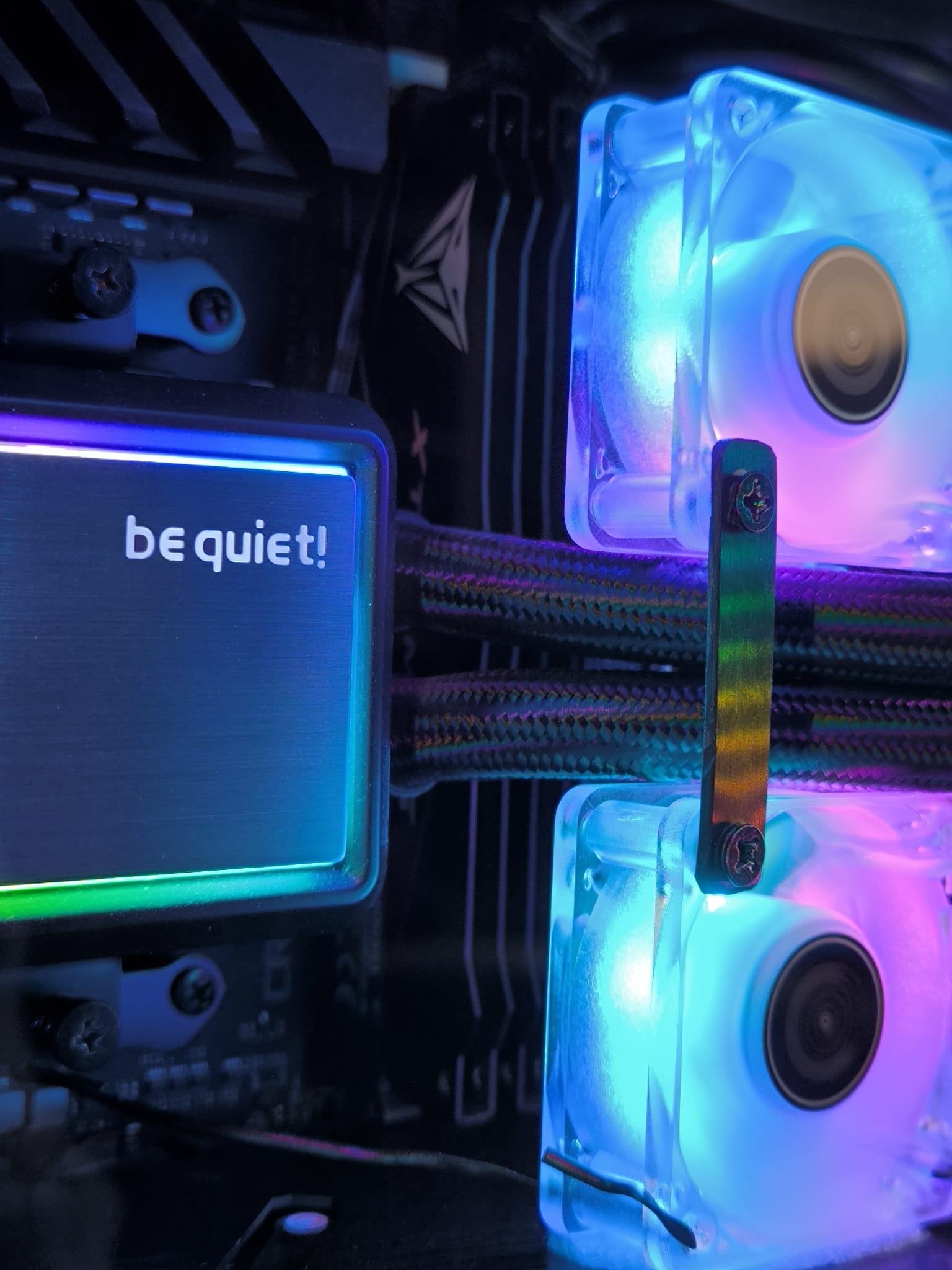

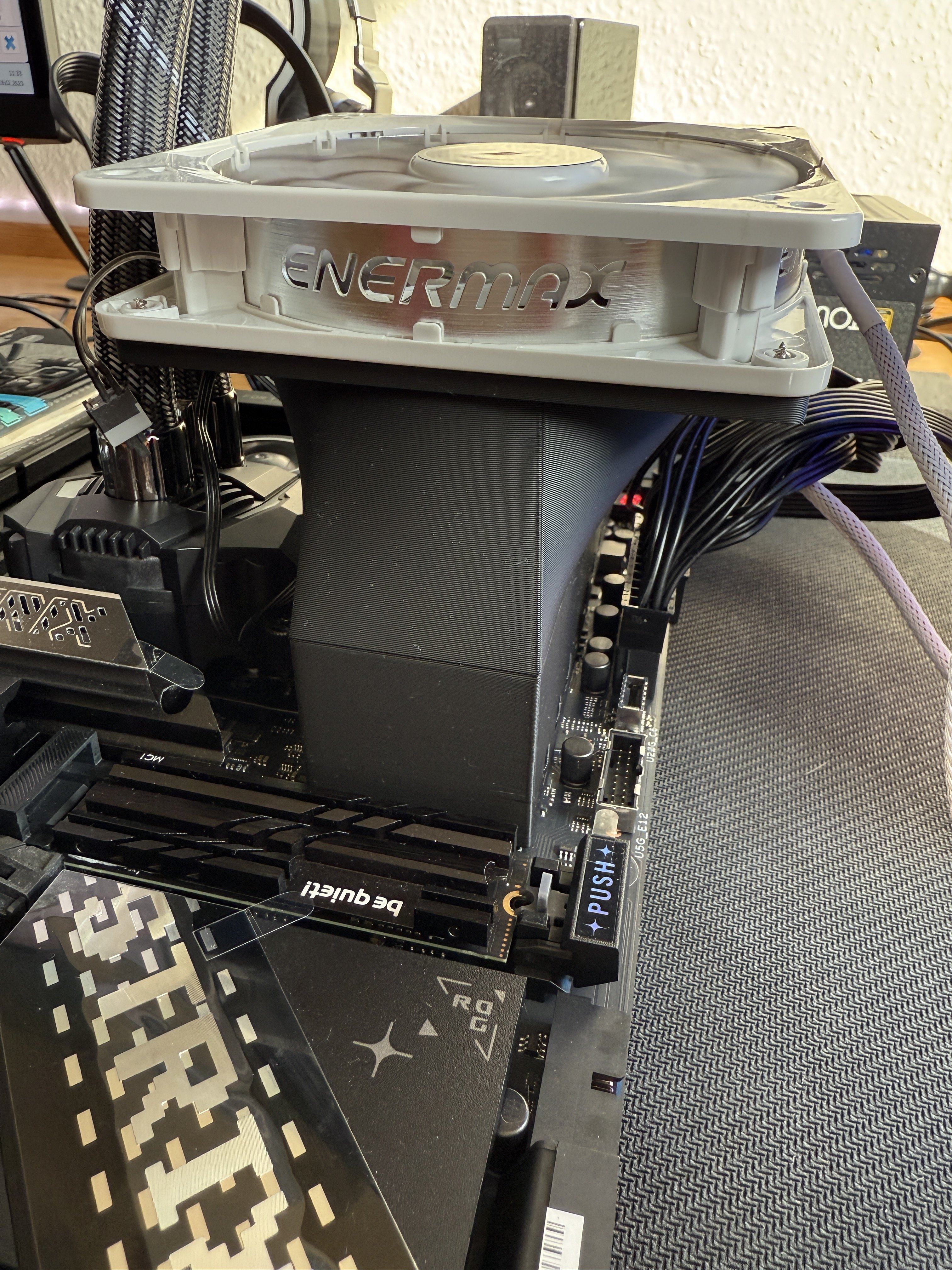

Maxtemp. war nach 24h 35,5c. Hatte mir hier mehr erhofft allerdings liegt es vl. auch daran dass es RGB Sticks sind und ich da nen AC Cooler draufhab der nicht ganz die Chips dadurch bedeckt. Musste da etwas tricksen damit es funktioniert.
tRC hab ich anfangs einfach frech auf 50 gestellt nachdem sich rausgestellt hat, dass RAS keine auswirkung hat. Scheint stable zusein daher dunno ob ich hier nochmal ansetzen sollte. RDWR konnte ich auf 15 senken. 14 ist bootbar allerdings mit Fehler. tRRDL unter 8 spuckt mir auch Fehler aus. VDD Hatte ich anfangs auf 1.7. Hab es dann reduzierst auf 1.65 und weiterhin stabil.. glaube aber hier ist kein großer Spielraum mehr weil ich für cl28 1.53v brauchte mit diesem Board. Das MSI 650 war stable mit 1.5. Kurios.
An den Proc´s hab ich keine Einstellungen vorgenommen.
Habe noch versucht RCD 36 stabil zu bekommen. Alle Spannungen einmal durch etc pp. nach 30 min Tests war hier aber Ende.
Glaube bin so ziemlich am Limit hier angekommen.

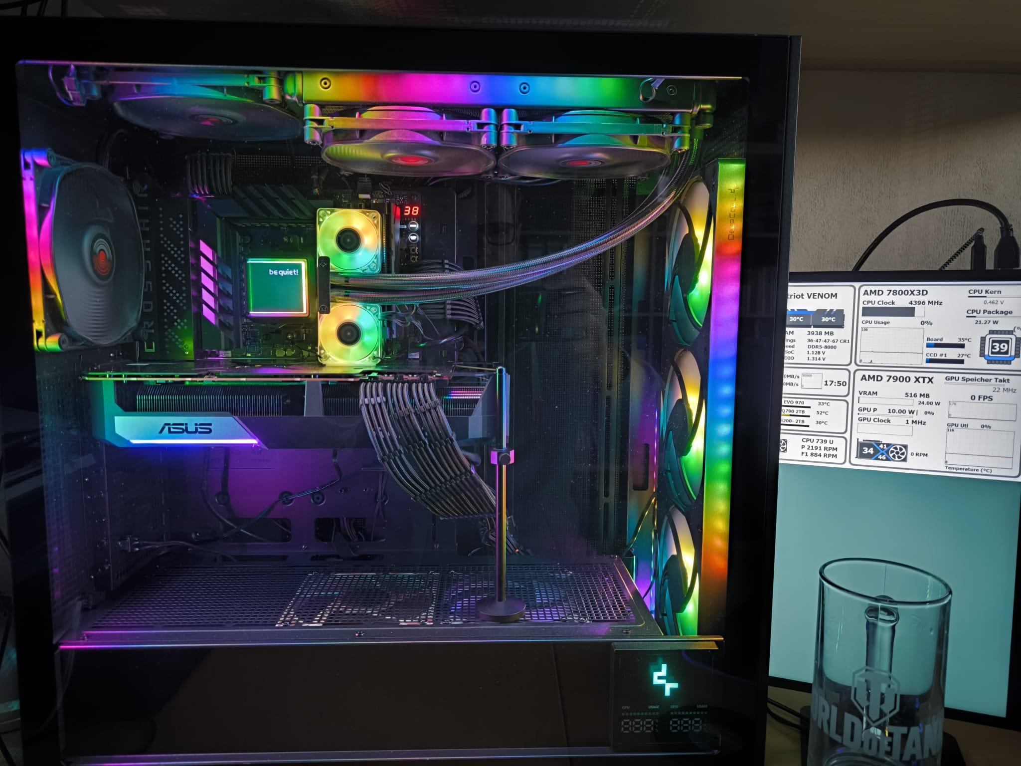

Bin weiterhin am überlegen mir ein NonRGB Kit zu besorgen weil es mich mit dem Block nervt. Evtl dann 48gb oder aber die neuen low latency kits.

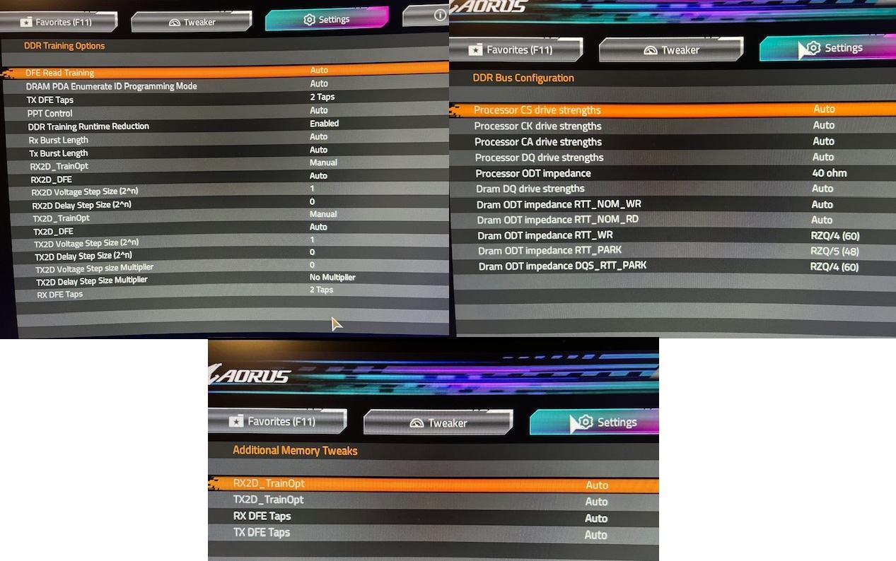

@Induktor
Danke für deine Antwort. Ich habe mal bei mir geschaut und konnte diese Funktion nicht finden. Auch im Zusammenhang via Google mit ARdPrIntVal & Gigabyte konnte ich nichts finden.
Habe unten mal Bilder angehängt was ich dort habe. Vllt. weiß jemand mehr und ARdPrIntVal ist bei mir anders angegeben.

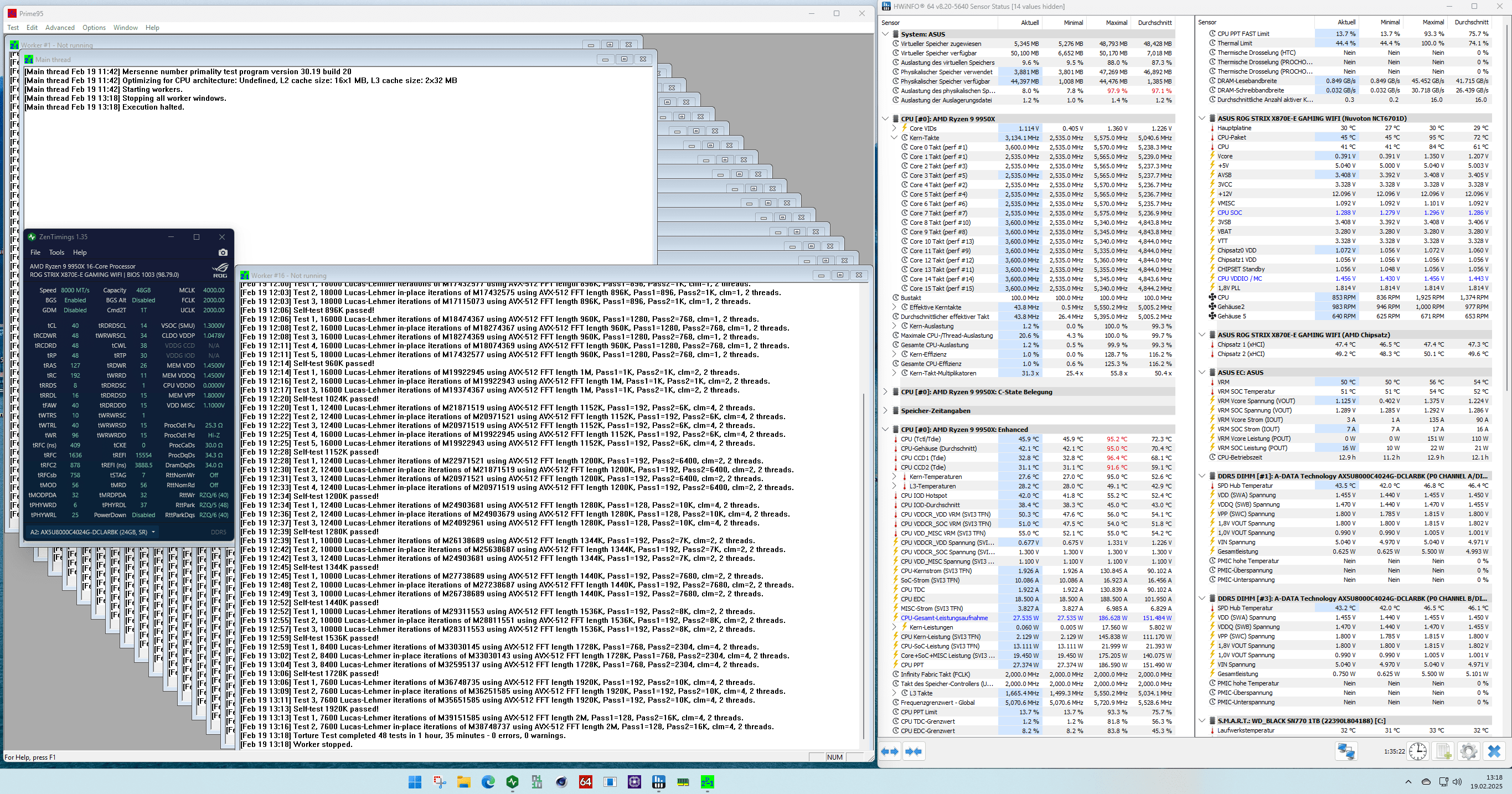

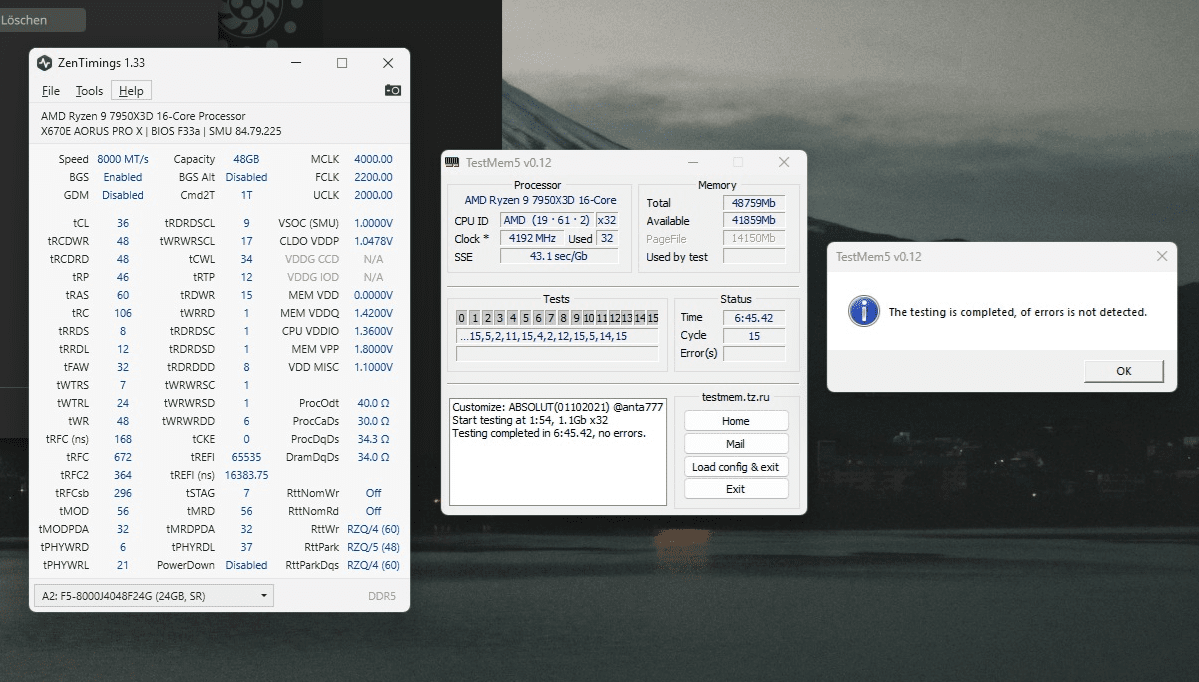

Hi, habe ein GDM Off Stable hinbekommen.
Mir ist aufgefallen, dass ich aber ein tPHYRDL Mismatch habe. Gibts es da einen Trick, das zu beheben?
VDDQ auf 1,35V senken, dann ist der Missmatch weg. Wenn es nicht klappt wird 8000 auch nicht 100% safe sein.
Selbst auf 1.35v ist der Missmatch da.
Es ist aber alles laut Stabilitätstests stabil. Eben ging Karhu ohne Probleme mit über 6H und auch im Screen mal ein Anhang von Anta777 absolut.
Ich schaue mal bei anderen Frequenzen wegen dem Missmatch.
Spiel bisschen mit den Spannungen (VDDIO & VDDQ) rum. Versuche mal so tief wie möglich zu gehen (stabil). Manchmal geht es dann weg. Wie sieht es mit Nitro Settings aus? Stehen die bereits auf 1-3-1?
@Induktor
Gibt es erst mit Zen5 unter PMU Taining

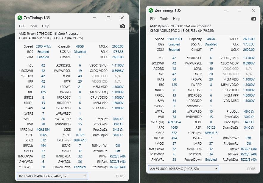

CLDO VDDP und/oder Widerstände optimieren - das zumindest hat bei mir geholfen den Mismatch zu fixen

@Vince96 @RedF @LuxSkywalker
Ich habe jetzt alles durch. Verschiedene Spannungen/Widerstände, nichts.
Selbst auf "Load Defaults" ist ein Missmatch da. Habe gerade noch eine andere BIOS-Version getestet und genau dasselbe.
1-2-0 lief bei mir jetzt PrimeBlend 8h und Karuh 16h durch. Scheint zu passen…..
du musst probieren probieren probieren wenn due den Mismatch beheben willst
mein System lief bereits mit 0,90V CLDO VDDP mehrere Stunden prime95 stable - allerdings ist mein Mismatch dann auch erst mit 1,080V behoben
ob das jetzt nun irgendetwas ausmacht bin ich immer noch nicht sicher, allerdings triggert das meinen Monk wenn das nicht "gefixt" ist :d
Woran erkennt man ein Missmatch?
tPHYRDL sind auf Bank 1+2 unterschiedlich
bei meinen Screenshots "matcht" es mit je 35 - beim Mismatch habe ich 35+37
Dann Korrigiere. Was ist falsch eingestellt, um ordentlich erneut zu prüfen?
Bevor man TM5 etc startet: Alle Programme Schließen. Überflüssige Dienste beenden. Zusatztools bis auf HWInfo schließen. Dann TM5 123 mal starten und nach ein paar Sekunden wieder beenden. Windows "räumt" noch mehr Physikalischen Ram frei. Dann TM5 final starten und keine anderen Programme öffnen. Damit besteht die größte Chance, viel Ram zu testen. >Tested MB/Used by Test
