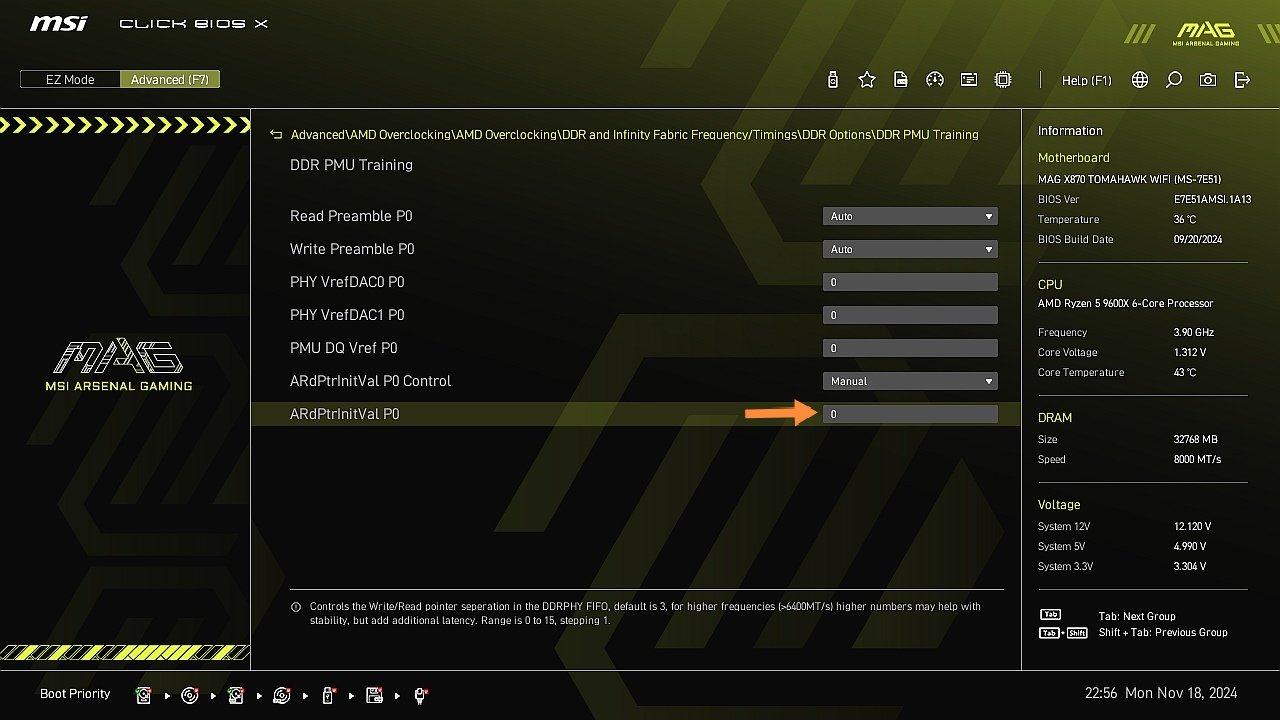

Die ursprüngliche Info dazu ist ja auch 1 oder 2 probieren. Nicht 2 muss funktionieren.
Bei mir hat 2 geholfen, bei anderen war 1 der nötige Wert für synchronen PHY.
1 zieht mir meinen PHY zB statt mit Auto 35/37 auf 33/35, 2 waren dann 35/35. Interessant wären jetzt 33/33, aber das scheint nicht möglich :fresse: (0 habe ich nicht probiert und weiß gar nicht obs ein valider Wert wäre)
ich konnte meinen Mismatch nur durch massiv anheben von CLDO VDDP beheben...
Ich hab's mal getestet, kann jetzt aber nur für's MSI sprechen. Wie bereits gesagt, heißt das Setting um PHY zu syncen dort ARdPrIntVal P0 Control. Der Wert 0, 1, 2, 3 usw. variiert je nach Speed.
Mit 6000: 1 = 33/35, 2 = 35/35, 3 = 35/37 (0 = 33/35)
Mit 6400: 1 = 35/35, 2 = 35/37, 3 = 37/37
Mit 6600: 1 = 35/35, 2 = 35/37, 3 = 35/37, 4 = 37/37

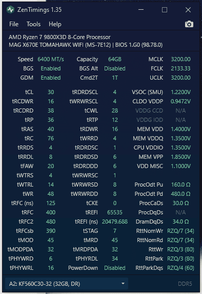

Was wären hier im Luxx für Nebenspannungen empfehlenswert? Also so ein grober Wert, womit man direkt testen kann und der allgemein tendenziell funktionieren sollte, bzw. eine gute Ausgangsbasis ist.
9800X3D
X870 TUF Wifi
Kingston Fury Beast, die mit 6000/30/36/36, 2x32GB
VDDIO / MC wird bei Expo 6000 auf 1,44V gestellt und CPU SOC auf ca. 1,28V. Die habe ich schon mal rund auf 1,3V und rund 1,21V herabgesetzt (bei dem Board sind die Spannungen ca. 0,025V höher als im Bios eingegeben). Die anderen Spannungen aus dem Expo sind nicht von mir verändert. Der RAM soll nur auf den Expo-Taktraten mit bisschen weniger Nebenspannungen laufen. Auf an Timings fummelm habe ich keine Lust und Nerven mehr, die bleiben so.
Beim Kurztest mit knapp 1 Stunde Testmem5 / Anta777 Extreme und ca. 100 Min. 1Usmus V3 liefen damit ohne Error.

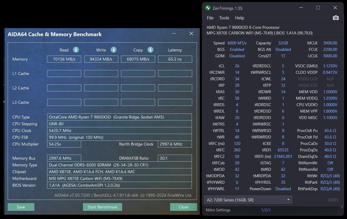

Ich hab jetzt mit verschiedenen Spannungen rumgetestet, bisschen an den Timings gedreht und mit verschiedenen Widerständen getestet. Mit einem Setting ist es jetzt ohne Fehler durchgelaufen:
Gut, 1h Testing hat natürlich nur bedingt eine Aussagekraft, aber immerhin ist es mal stabil durchlaufen, wo es vorher immer wieder Fehler rausgehauen hat. Scheinbar waren's die Widerstände. Folgende Werte hatte ich jetzt mal durchprobiert:
Im TestMem5 haut's zwar immer noch Fehler raus, aber immerhin läuft's im OCCT schon mal durch. Unterschied ist wahrscheinlich, dass OCCT "nur" 80% (Auto Setting) Physical Memory Load (HWinfo, dritter Eintrag) erzeugt (+ 5-10% von Windows), während TestMem5 (DDR5 Ryzen3D @ anta777) zeitweise bis 98% hochgeht. Ich denke, das zwingt den RAM bzw. das Setting dann in die Knie.
Mal gucken, wie sich mit anderen Widerständen verhält.
