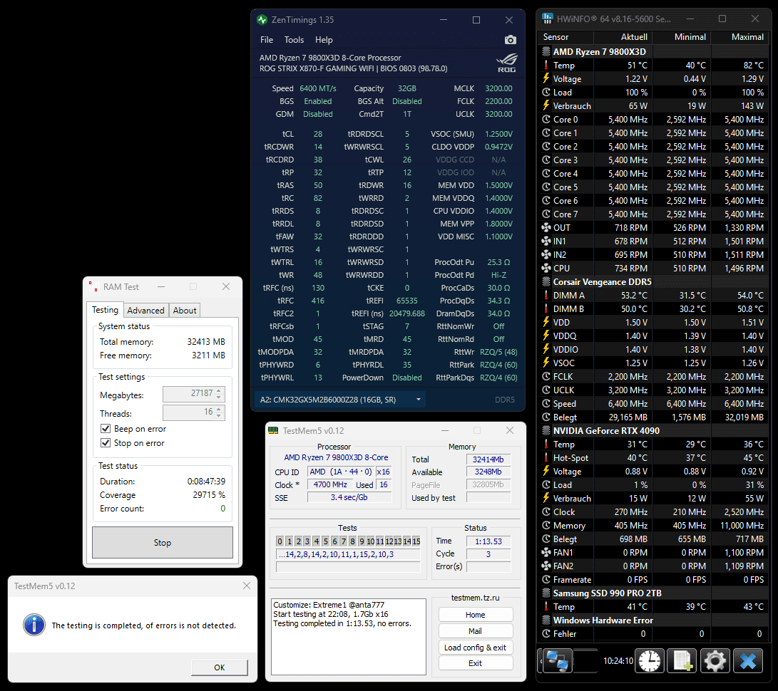

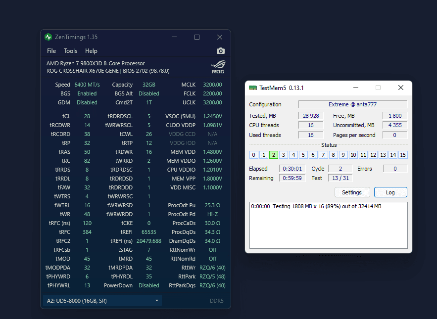

Hab nochmal an meinem 6000er Setting rumgefummelt. Ich denke, hier ist langsam Ende:
(Standard Win11, keine Tweaks)

Zwischen 6400 cl44 und 6400 cl30 jeweils tREFI 65525 und nicht ganz optimale tertiaries sind ca. 10 % (ca. 6-7ns) Unterschied im abgesicherten Modus in AIDA.
Read ca. 5 % max.

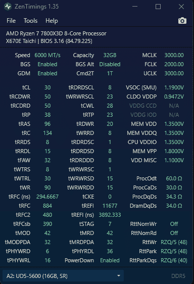

Das Gene mal auf die AGESA 1.2.0.3a Patch A (Semantische Versionierung des Todes bei AMD wie immer) gebracht und läuft bisher echt gut. Konnte procODT von 60 auf Auto (40? Die Scheisse lässt sich ja nirgends auslesen) runterdrehen und NITRO 1-3-1 läuft jetzt auch. Mit Legacy im BIOS bin ich dann bei 58,1ns. Das lief jetzt 20k Karhu, 1,5h TM5 1mus, 3h Prime Blend.
Aktuell mit den Teamgroup. Jetzt muss ich nochmal Vince seine Vorschläge rauskramen und anwenden und die Spannungen nochmal nach unten ausloten.

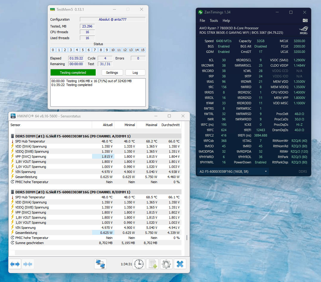

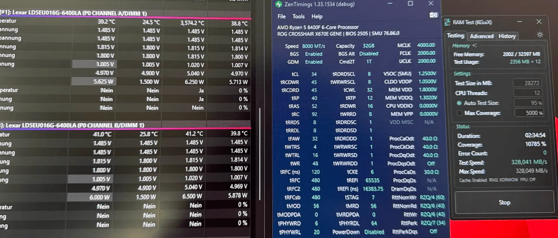

Ich habe die Timings des Rams gegenüber dem Expo leicht reduziert, basierend auf einem Beitrag hier im Forum. Bereits unter VSOC 1.20 gibt es bei mir Fehler, von daher passt das für mich so.
Was ich mich nun frage, braucht es Anpassungen bei ProcODT und RTT oder kann man das getrost so lassen (ist auf Auto)? Wieso hat z. B. RttWr einen solch abweichenden Widerstand im Vergleich zu den anderen Werten? Auch bei ProdOdt sind es hohe Unterschiede.
Bei meinem DDR4 war das glaube ich etwas anders.
Kit ist M-Die.

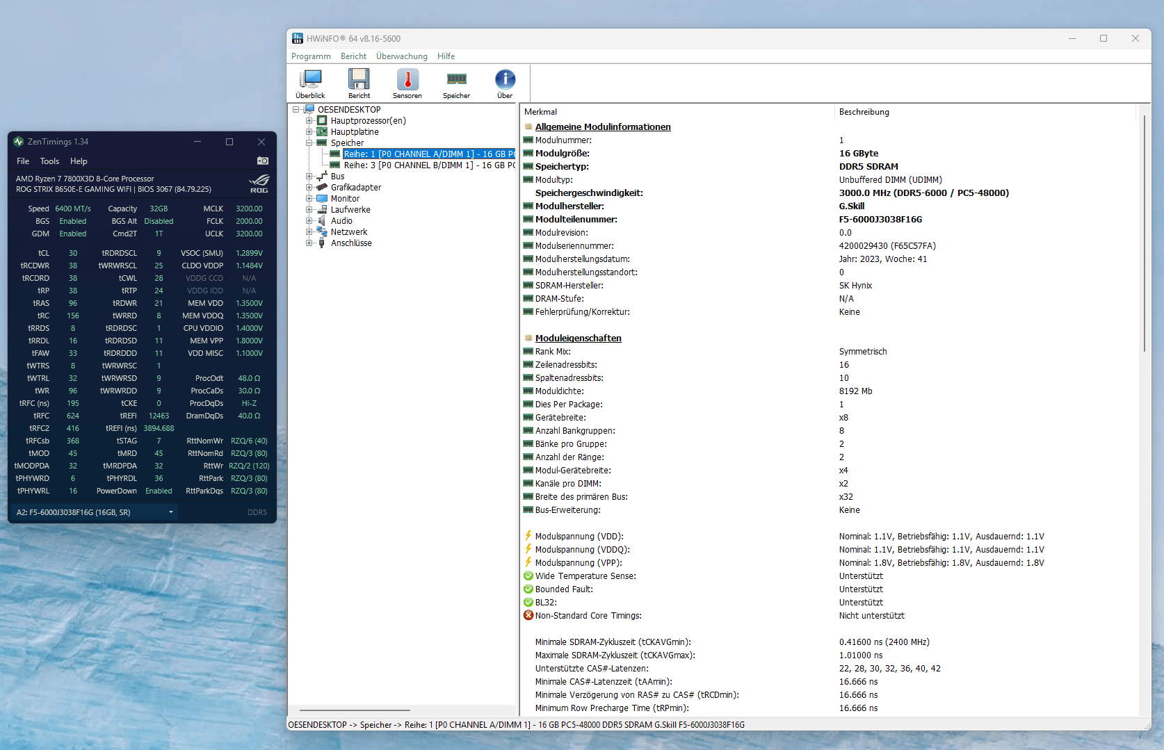

VDD-Spannung zu hoch eingestellt, aber dies ist nur ein Test, um zu sehen, wie viele MB in Karhu angezeigt werden.

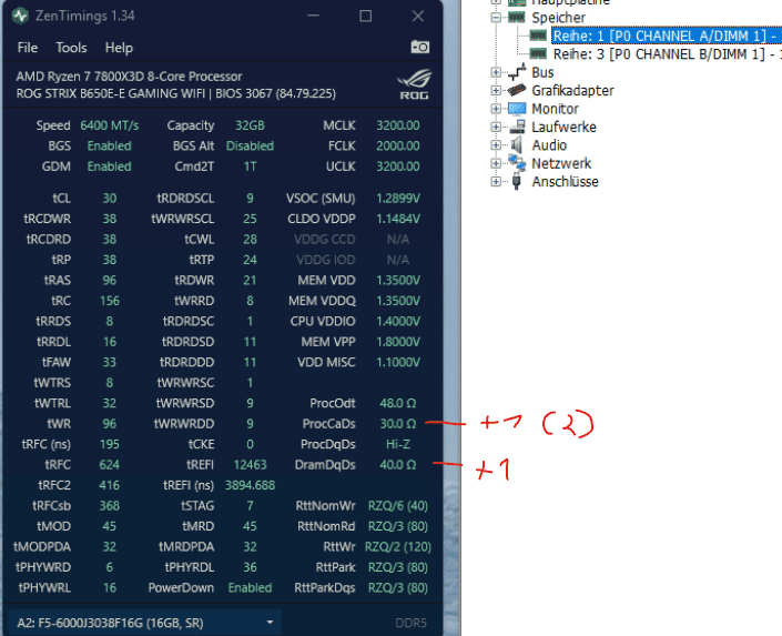

Okay gefunden, ich habe fälschlicherweise angenommen, dass der ProcODT Wert das hier ist:
der hier ist es aber korrekterweise für pullup: (versteckt im Untermenü)

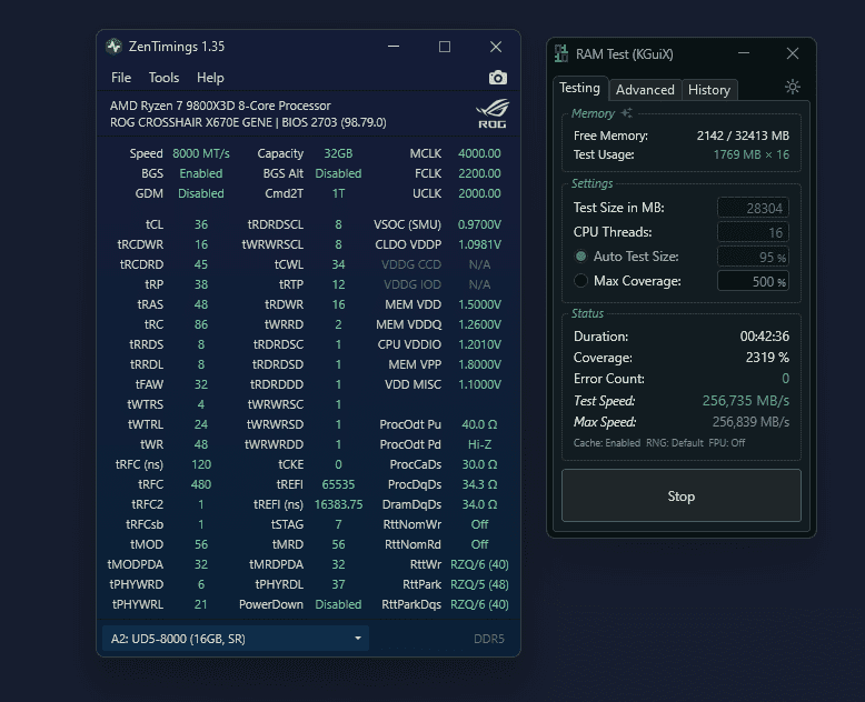

AIDA Bandbreite beim 98X3D in 2:1 ist aber vergleichsweise schlecht oder? Ich mein selbst 6000 ziehen bessere Werte als die letzten beiden Posts mit 8000?!
Bei IF 2000 ist der Durchsatz geringer, die Latenz jedoch reduziert. Um höher zu sein, muss IF 2200 sein.

Ach, jetzt, hab’s nicht gecheckt das ihr „synced“ testet. Da gebt ihr aber viel Bandbreite für sehr wenig Latenz auf, oder?
Ja, aber beim Spielen mit 3440 x 1440 macht es praktisch keinen Unterschied.
Ok aber was bringt einem das? Im async. bin ich ja wenigstens noch bei GB3 schneller, ingame ist das aber meist lahmer.
Da wird das aber bei sowas wie Komprimieren schneller sein, das hier ist aber überall dann langsamer wenn ich nicht wenigstens den fclk auf 2200 mach.

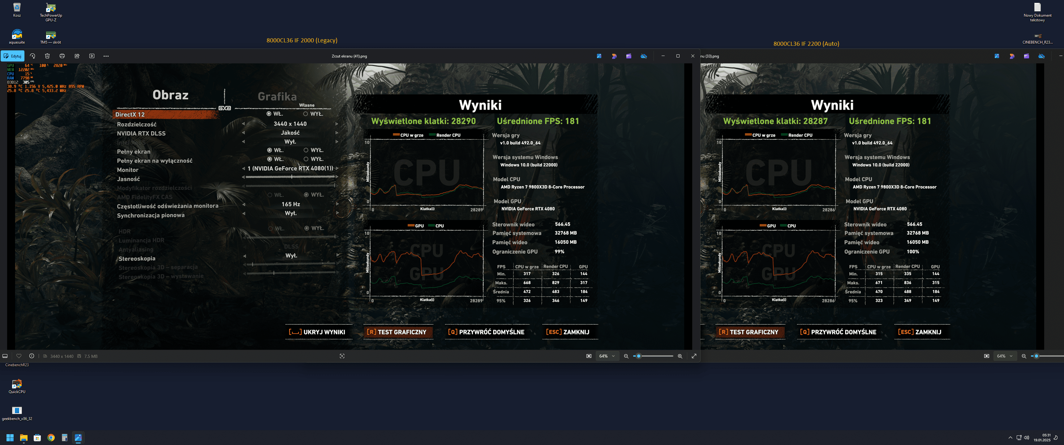

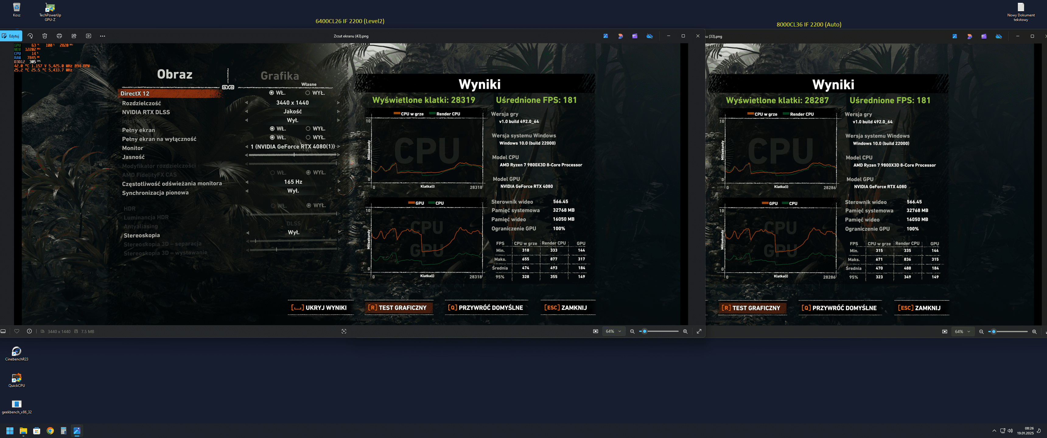

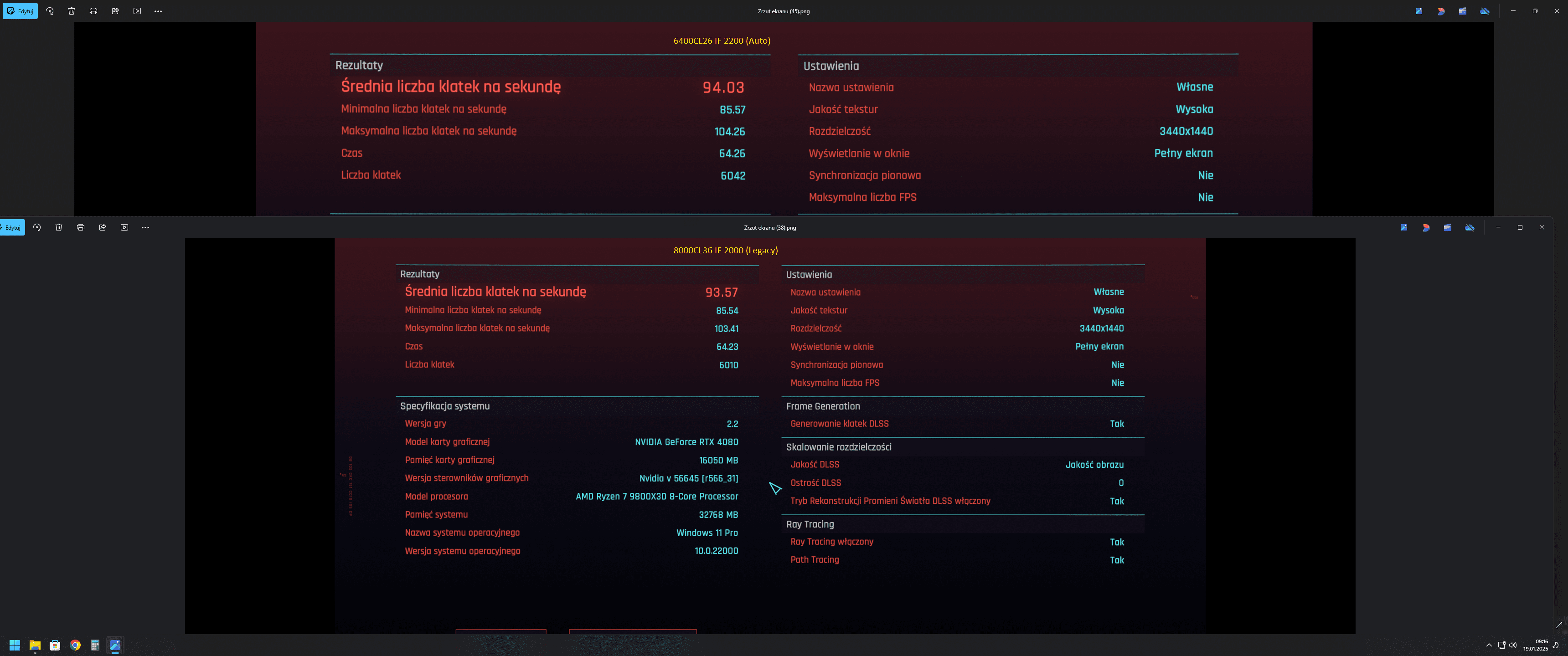

Ich nutze den Computer ausschließlich zum Spielen und für das Internet. Ob 6400cl26 oder 8400cl36 macht bei einer Auflösung von 3440 und höher keinen Unterschied, ebenso wenig wie die Latenz.
Max + DLSS-Einstellungen (FG)
