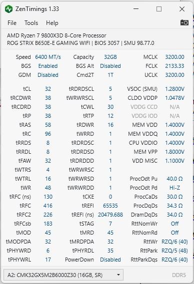

Das 6000C30 Kit das ich aktuell nutze, für das ich 133€ bezahlt habe, das RGB drauf hat das ich eigtl nicht will, schafft mit 1.43v 6200C30
Ein 6000C28 Kit, das ich aktuell für 114€ bestellen kann, welches kein RGB hat, schafft - und dafür lege ich jetzt meine Hand ins Feuer - 6200C28 bei ähnlicher Spannung
Ein besserer BIN, günstiger, ohne RGB, potentiell mehr Headroom. Ist nett gemeint, aber ich glaube ich weiß was ich tue ;)

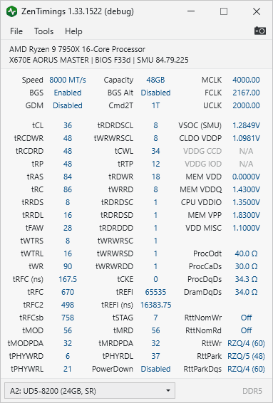

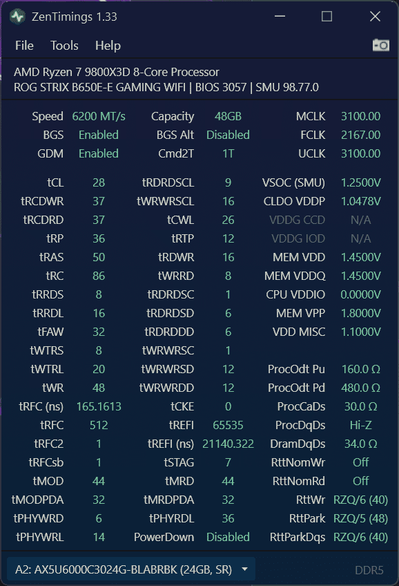

Mal ne Frage diese 48 ohm die ich im BIOS eingestellt habe tragen die zur Stabilität bei oder für was im Detail ist das wirklich gut?
Ich frage mit dem Hintergrund seit dem ich die 48 ohm eingestellt habe habe ich weniger fps und das reproduzierbar in Spiele Benchmarks
Bin mir nicht mehr sicher, aber niedrigere Werte müssten schneller aber weniger stabil sein.
Aber einfach nur Werte erhöhen muss auch nicht stabil sein.
Klingt auf jedenfall nach Error Correction
Mit FCLK 2200 musst du auch aufpassen das ist oft nur 99% stabil, das merkt man oft an Performance/FPS drops.
Ich weiß halt nicht, ob die 25,3 Ohm zuvor ein Auslesfehler von zentimings war. Auto stellt er es immer um die ~50 Ohm ein, was auch den Widerstand der CPU entspricht.
Ich würde die Einstellungen auch nicht im AI Tweaker machen, sondern im AMD OC Menü unter Advanced.
Eine höhere Terminierung sorgt dafür, das deine Signalreflexionen unterbunden werden und so Interferenzen vermieden werden, was die Signalqualität & Stabilität fördert. Bei 2DPC Boards sind i.d. Regel 48 Ohm der Sweetspot (ProcOdt & DramDqds).
Wenn deine Performance schlechter wird, versuche die mit wenigen Stellschrauben heranzutasten. Sprich FCLK auf Auto bzw. (3:3:2;MCLK:UCLK:FCLK), und passe zuerst die Settings schrittweise an. Im Anschluss kannst du dann den FCLK ausloten, Terminierungen anpassen & deine Ergebnisse durch bspw. Microbenchmark validieren, um den Sweetspot für dein System ausfindig zu machen. Deine tRCD Einstellungen mit 37nCk werden automatisch bei aktivierten GDM auf 38 gesetzt, soweit ich das weiß.

Kannst du so lassen, wenn es stabil bleibt. Wenn du Lust hast, kannst du aber auch mal 48 probieren und mit Microbenchmark vergleichen, ob du Unterschiede feststellen kannst. Bei Karhu merkt man leicht einen Boost bei 48.

Also mit 2167 habe ich echt mehr FPS krass xD und habe die Ohm wieder auf Auto gemacht aber jetzt habe ich über 100 und 400 komisch :unsure:
Die niedrigen ProcOdt waren dann scheinbar nur ein auslese Bug aber was kann man hier einstellen weniger als 48?
Würde es vorerst auf Auto lassen, außer du willst noch den GDM ausschalten um noch paar % aus dem Ram zu holen?
Ja habe jetzt mal auf 40 ohm geändert und auch hier schlechtere fps als mit auto aber neue Zen Timing hat einen Bug egal was ich ändere im BIOS an ohm er zeigt immer 160 und 480
Lohnt sich das GDM ausschalten für Spiele? weil ich wollte Primär alles für spiele Optimieren Synthetische Benchmarks sind mir nicht wichtig
GDM off lohnt sich & wirst du paar fps dazugewinnen. PDM & MCR kannst an lassen, dann bootet der PC auch schneller.
