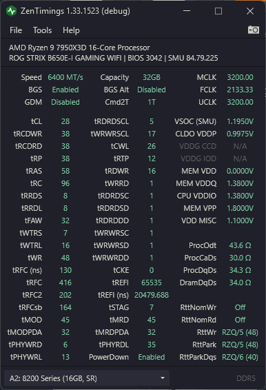

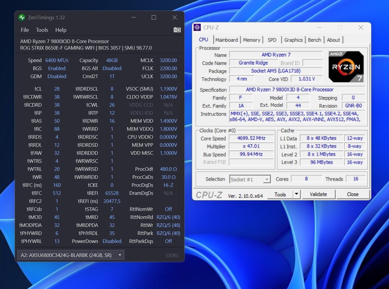

MEMCLK im 1:1 (zu UCLK) wird durch den jeweiligen IMC limitiert. Mindestens mal bei SR-DIMM (SK Hynix). Ich würde mich zwar aus dem Fenster lehnen, aber auch bei DR sollte das Mainboard nicht den Stecker ziehen. 1:1 wohlgemerkt. SK Hynix DDR5 limitiert da erst recht nicht. Bzw. sollte definitiv nicht.
H24M haben eine tRFC-Wall bei 160ns. Und tRP geht nicht so straff wie bei H16A. tRCDs schaffen ggf. keine 37 @ 6400 (meine H24M zumindest nicht - Serienstreuung?). Der Rest ist m. E. identisch.

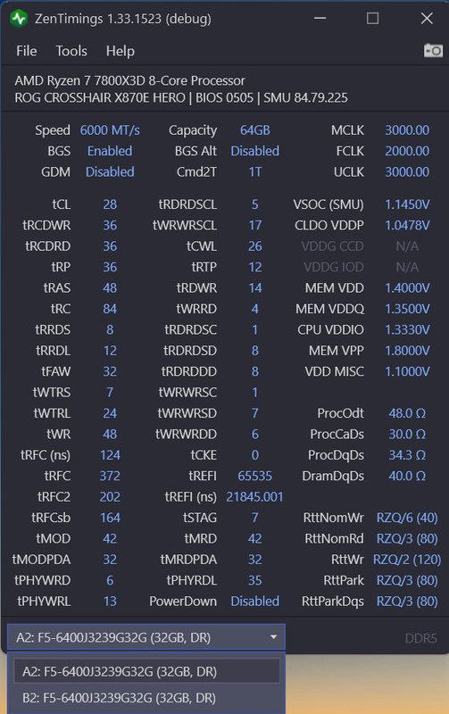

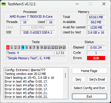

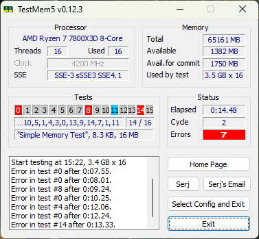

Habe ich gemacht aber Zentimings zeigte trotzdem nur 1.8 VPP an? Bug? Die Rtts hatte ich initial auf 00556. wie auch immer, ich brauche erstmal eine stabile Basis -> 6200 schmiss nach 1er Stunde Usmus Error#2, weswegen es nicht so sinnvoll ist direkt auf 6400 mt/s zu gehen oder?
Siehe oben, ich denke eher erst mal 6200 stabil kriegen, falls möglich. Ich konnte das meiste deiner wichtigen Werte jetzt schon übernehmen. Reboots dauern ewig und ich mache es jetzt eins nach dem anderen, da er irgendwo aussteigt (tRFC zu low vermutlich). Aktuell sieht es so aus, die Temps bei den Fehlern war 62°. Ram wird maximal 64° warm. Ist das zuviel? Bei meinen B-Dies DDR4 wurde ich bei 45° schon nervös (3800@cl14) aber ich hab gelsen das DDR5 viel heißer werden darf? Ich kann ihn bei Bedarf aktiv kühlen per Radiatorfan.

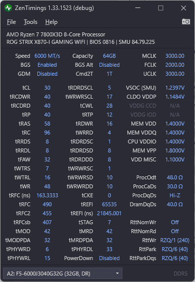

Als nächstes teste ich tWRRD 4. Zentimings zeigt allerdings SR an? Bug?
ProcODT erstmal auf Auto lassen genauso die RTTs
VSoc mit 1,2V probieren. --> Falls direkt #6 Error um 10mV erhöhen, bis es keine #6 Fehler gibt.
VDDQ & VDDIO eher Richtung 1,3-1,35V zu Beginn testen.
62°C ist zu viel, deshalb auch die Errors. Du musst unbedingt den Airflow anpassen damit du unter 55° bleibst, sonst kommen immer wieder Errors.
Hab dir mal noch die aktuellste Versions von ZenTiming angehängt, einfach die mal benutzen dann sollte es auch DR anzeigen.

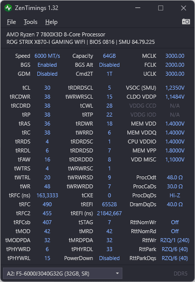

Also die Werte werden bei mir nicht laufen. tRFC kann ich nicht runter gehen von 490/500 aber auch mit deinen tWRWRSD/DD-Werten bootet nichts. Ich hatte auch schon versucht VSOC zu senken (Ist Auto), mag er nicht so. Ich probiere es jetzt aber noch mal mit den neuen Timings.

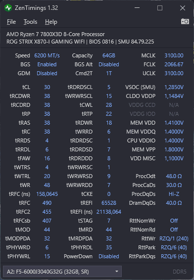

So siehst das jetzt bei mir aus, soviel wie möglich von dir übernommen aus dem ersten Beitrag: (tWRWRSD/DD auf Auto, war neugrierig was es draus macht)
Ist schon mal 13 Zyklen fehlerfrei. Ich werde jetzt mal VSOC auslooten.
In welchen Schritten kann ich denn bei tRFC runter?Von 490 auf 416 bootet nicht.

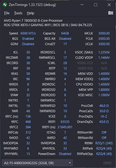

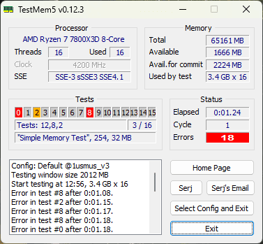

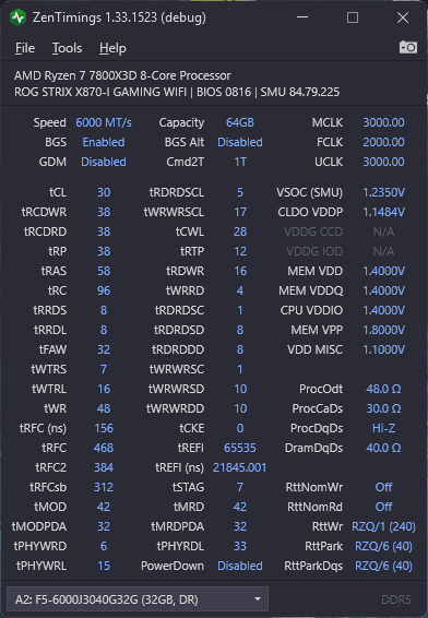

tRFC habe ich auf 460 runterbekommen aber es fliegen instant Fehler (#12)? + Bluescreen.
Bin jetzt auf 468 hoch und teste noch mal. Vsoc wieder Auto damit sich nur eine Sache ändert. nech.
6200 wären auch ok
nitro war auf Auto, ist nun aus. Vsoc is CPU oder? Muss ich nen 9800er orgen?

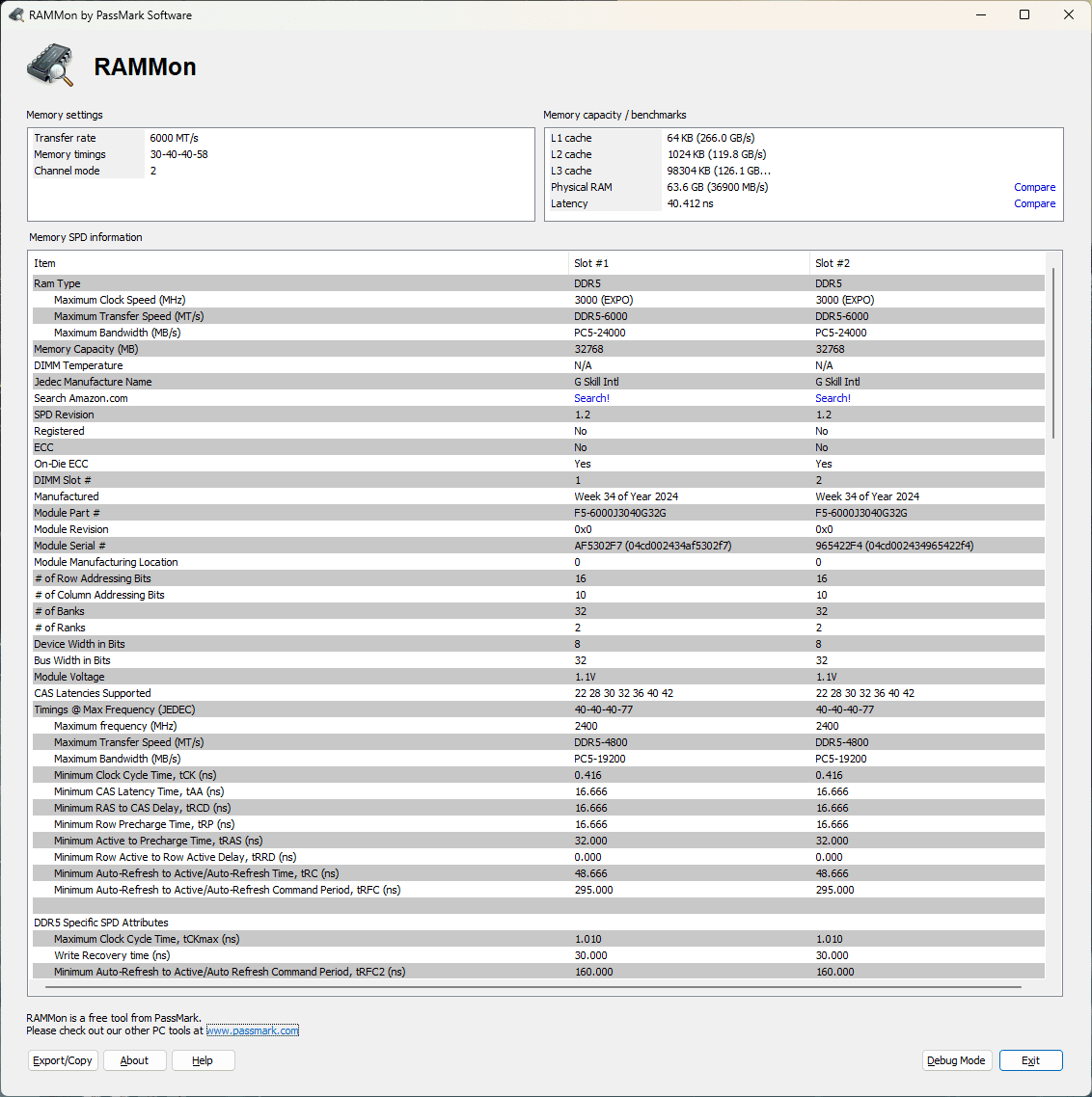

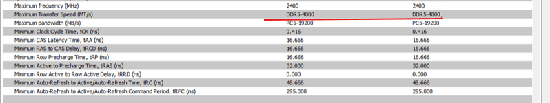

Muss ich dich korrigieren. Sagt nur aus, dass das Kit nach JEDEC 4800 Specs gebinnt wurdet. Auch A-Die haben meistens "nur" JEDEC 4800er Bin mit tRC 48,666ns.
Mein A-Die kit hat 4800, das Patriot hat 5600 aber 48,640 also auch nur Class V... nur mein Green OEM kit hat JEDEC 5600 und 48,000ns Class A

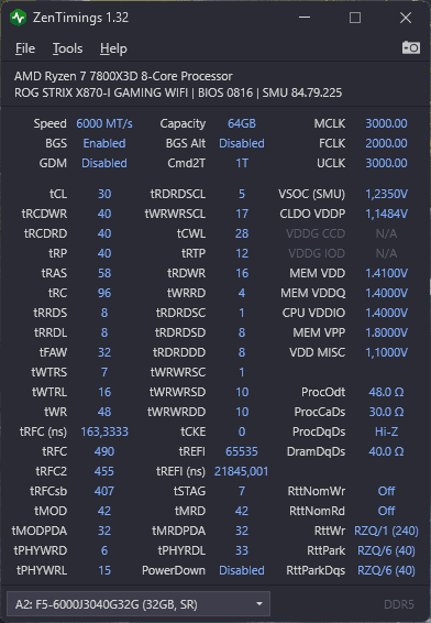

Macht er nicht -> tWRWRSD auf 7 & DD auf 6. Ich lass es jetzt auf 9 oder sind das wichtige Latenzdinger?
VSOC und ein paar andere Spannungen sowie die Widerstände sind Auto. soll ich da noch ran oder jetzt usmusn? ^^
Pass noch tRFC auf 480 an. (32er Schritt; 480, 512, ...)
& tWRWRSD auf 7 & DD auf 6. Dann lass mal @1usmus laufen und schaffe mal ne gute Base
Muss ich dich korrigieren. Sagt nur aus, dass das Kit JEDEC 4800 Specs erfüllt. Auch A-Die haben meistens "nur" JEDEC 4800er Bin mit tRC 48,666ns.
