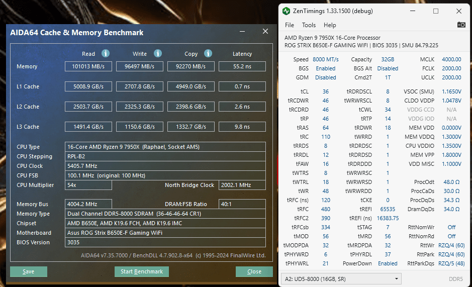

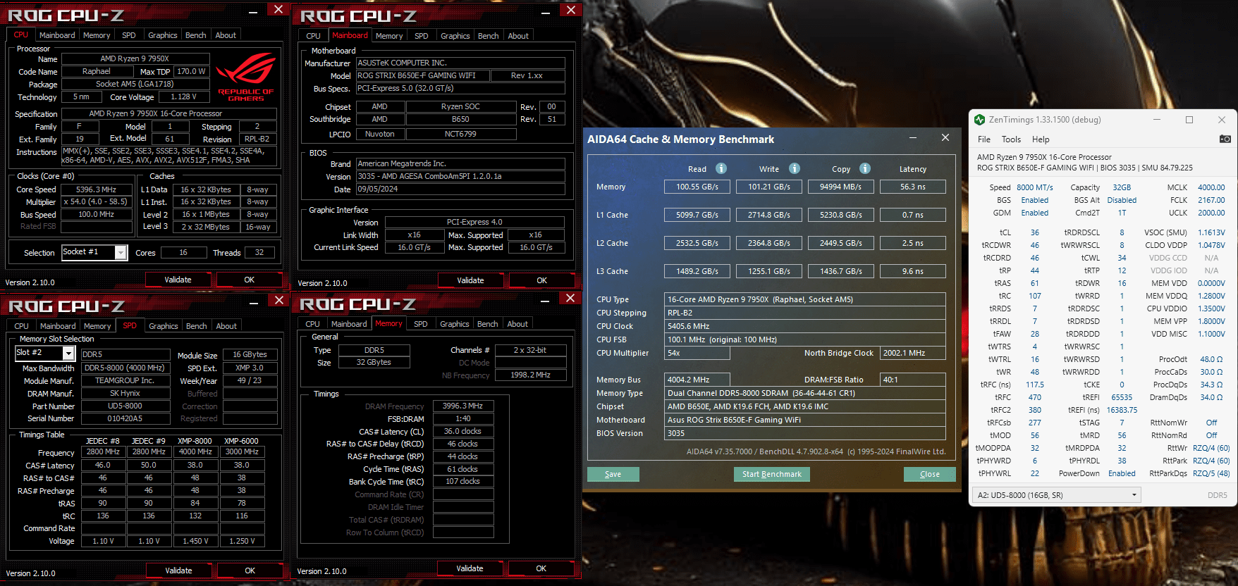

Mach noch den GDM aus, dann wird die Latenz auch besser, wird aber mit 117ns eng! tRfc muss auch 480 sein, nicht 470 (32er Steps).
Problem ist daß das Bios macht was es will. Wenn ich GDM deaktiviere bleibt es mal aus und mal nicht. So wie es gerade lustig ist. Sowas hatte ich bei X570 mit MSi ect. nicht.
die Latenz wird besser wenn du 2000 fclk fährst. Schaffst du die tCL 36 nicht auch gerade noch im normal voltage mode? Und tRP geht sicher noch um einiges weiter runter.
Diese Teamgroup Xtreem haben eine Standardvoltage von 1,45V .Ich bringe zwar auch mit 1,4V die Rams ans laufen , aber stable is was anderes. Muß noch ausloten was und wie es mit AM5 geht. Das Ganze war mit LGA1700 deutlich einfacher.
Es macht keinen/kaum Unterschied bei der Latenz ob ich 2000/2100 oder 2167FCLK fahre. Die Differenz spielt sich im Bereich von 0,1-0,2 ab. Da ist mir egal, da mir Stabilität wichtiger ist. Ich will Keine Benchmarks gewinnen sondern das es stable ist :-)

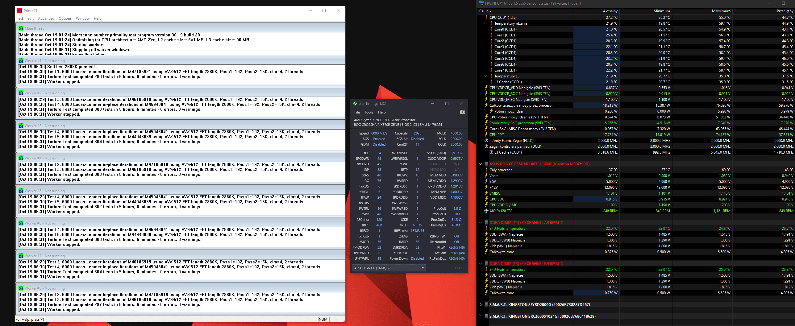

Ich musste die RAM-Spannung heute mal leicht höher drehen: VDD=1,46V (VDDQ=1,41, VDDIO=1,38V).

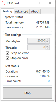

Jetzt hab ich gerade (nochmal) das Bios auf 1202 aktualisiert, hab da aber immense Probleme, die 6600-32 wieder stabil zu bekommen.
Ich hatte grad VDD=VDDQ=VDDIO=1,47V benötigt um stabil booten zu können. Aber Karhu wirft bei 4.500% nen Fehler. Also Spannungen nochmal eins rauf?
Nur, sobald ich VDD=VDDQ=VDDIO=1,48V setze, hängt sich das Bios zufällig auf oder spätestens beim F10 Neustart.
Auch wenn ich VDDQ und VDDIO etwas manuell runterregle, friert das Bios meist bereits ein.
Was für nen Schluss soll ich daraus ziehen?

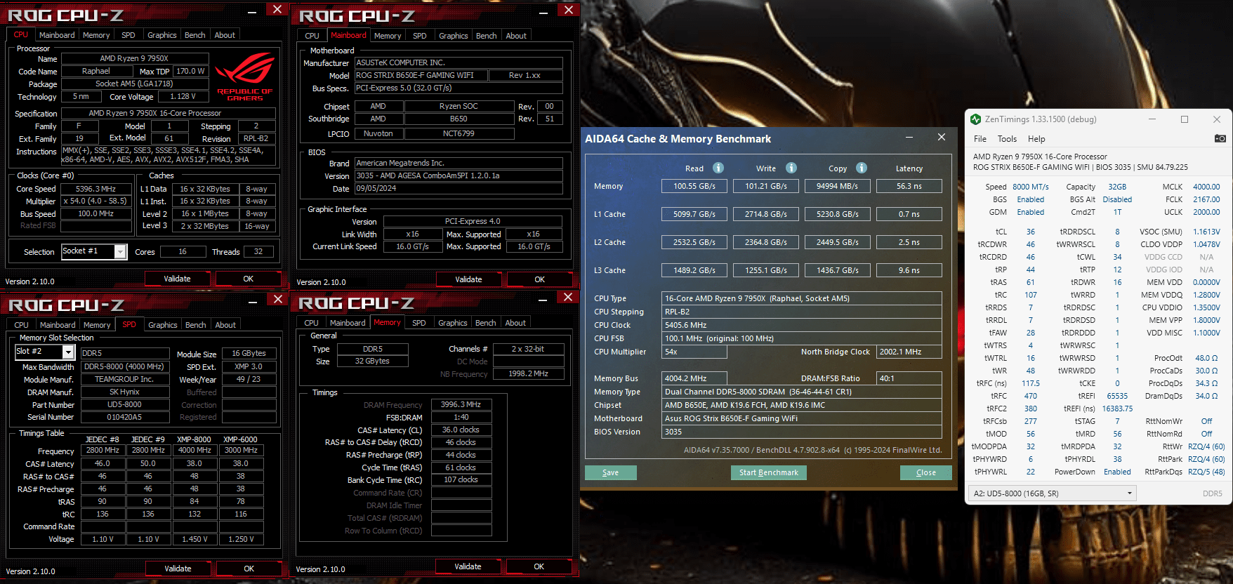

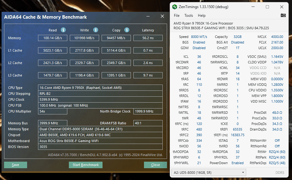

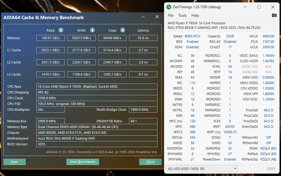

FCLK 2000 vs 2167 ... das Reißt jetzt nicht den Boden auf ... Ich bin Zwar noch nicht lange auf AM5 aber hatte schon AM4 und da hat sowas genauso wenig gebracht. Mit Senkung vom FCLK sinkt nur dramatisch der Schreibwert.
Nur so zur Info Ich hab 8000er A-Dies , keine M-Dies und sie sind nicht in der WHQL von ASUS, also nochmal ein Stein vor den Füßen auf dem Weg zu Stabilität :oops:
0,6ns Meßtoleranz zwischen 2000er FCLK und 2167 FCLK ...
Versuch es mal mit TM5 1usmus, und schaue welche Fehler er dir wirft.
Gibt eine Tabelle was es sein kann und was man machen kann.
Da gibt es jetzt leider 100 Möglichkeiten wo du drehen kannst, VDDP+- VDDG+- VPP+- SOC+-, Widerstände, RTTs.

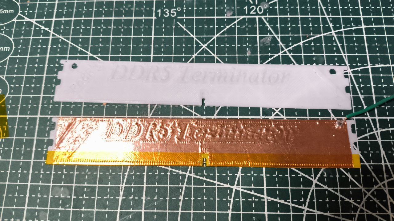

Der T800 DDR5 Terminator:
Vielleicht dämpft er mir alle Signale so weit das nicht mal mehr 5600MT/s laufen.
Vielleicht passiert gar nichts.
Oder er terminiert tatsächlich die störenden Signale aus den unbelegten Slots.
Oder ich bekomme einen Kurzen und kann mir ein neues Board kaufen ^^
Werde berichten, habe erst einen fertig.
Oder die Slots auslöten :ROFLMAO:

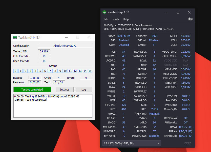

Wo legt Asus die NItro Funktion ab ? Ich kann die per Suchfunktion finden und einstellen, aber finde sie nicht direkt.
Advanced->AMD Overclocking ->DDR and Infinity Fabric Frequency/Timings -> DDR Options. Hier kannst du Nitro Path aktivieren und RX, TX & Control Line definieren.
Bei mir steht es auf 1,2,0 rest auf Auto und Robust Training Mode auf Enable. Brauche für 64GB zum Booten ~80s.

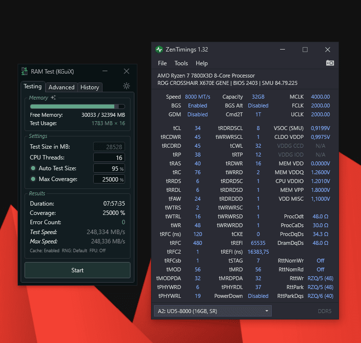

Das 8000MT/s Projekt mit niedrigster Spannung läuft leider nicht bei mir. Ich denke das liegt an 1CCD vs 2 CCD.
Dafür läuft mein Daily Setup nun bisher sauber durch. 6600MT/s. Wenn es nun noch den ultimativen Stabilitätstest besteht , dann bin ich zufreiden. Der letzte Test ist WoWS. Aus irgendeinem Grund deckt das game mir stäbilitästprobleme auf. Wo Y-Cruncher / Karhu und TM5 wohl wegsehen .

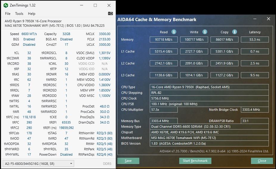

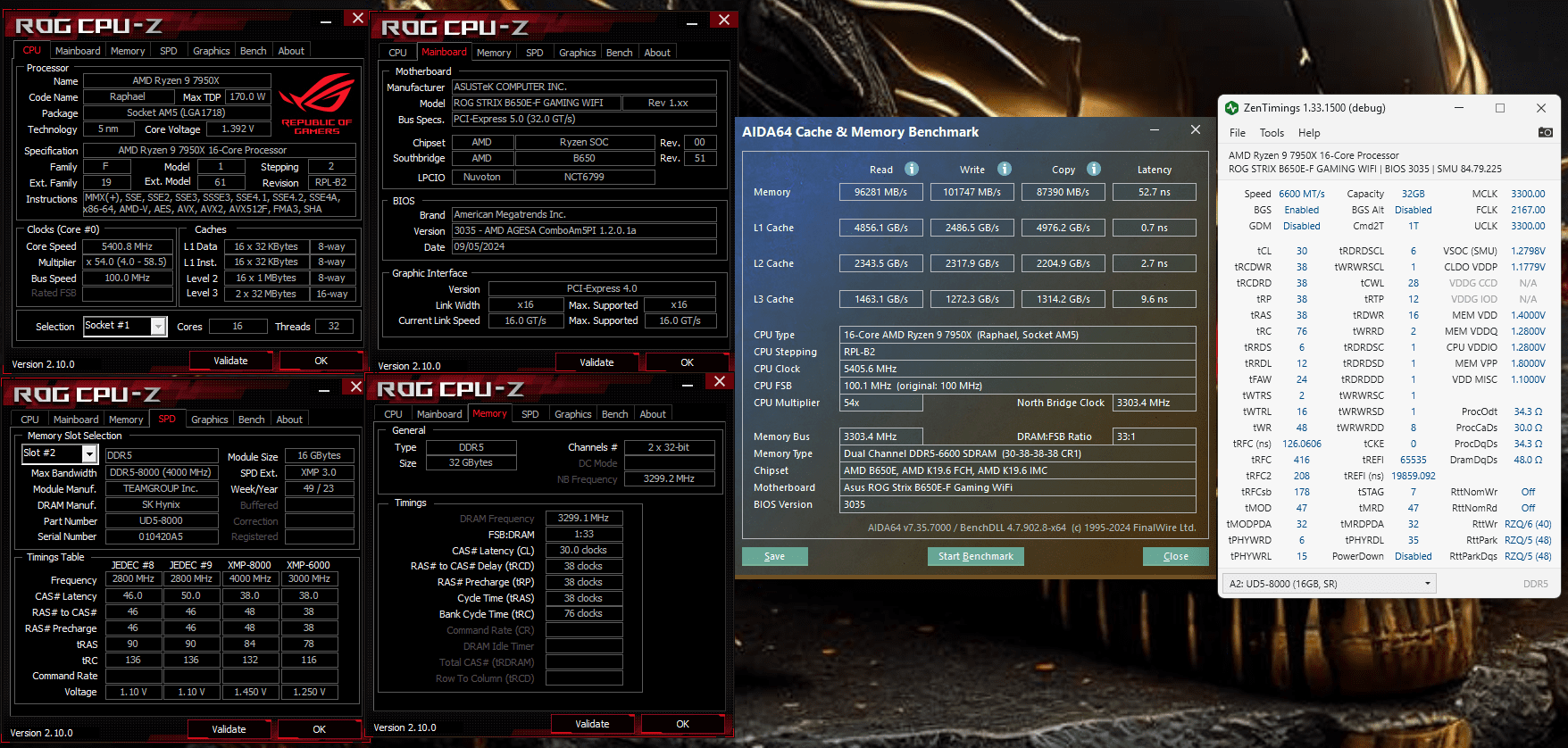

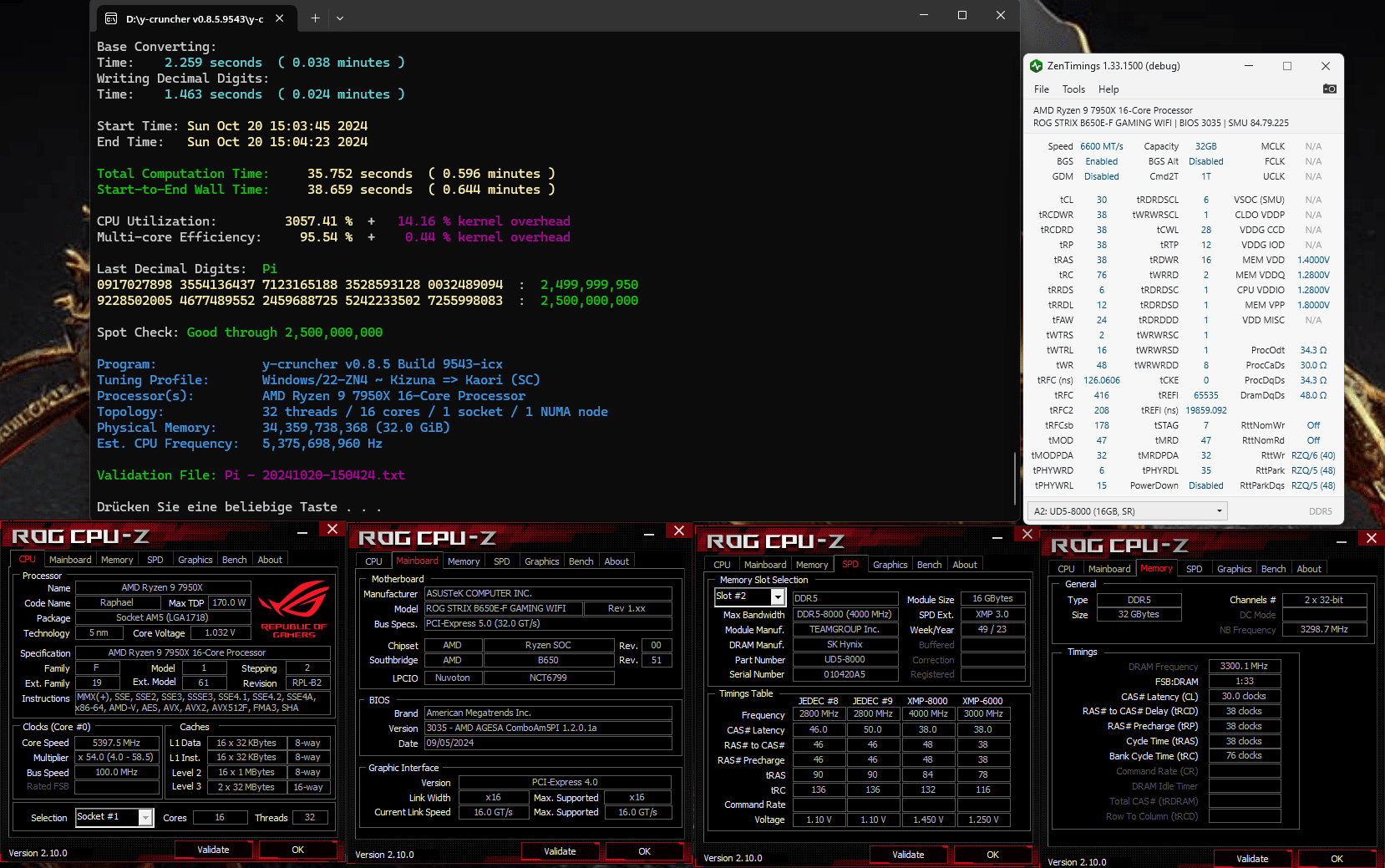

So Schaut das ganze bisher aus :

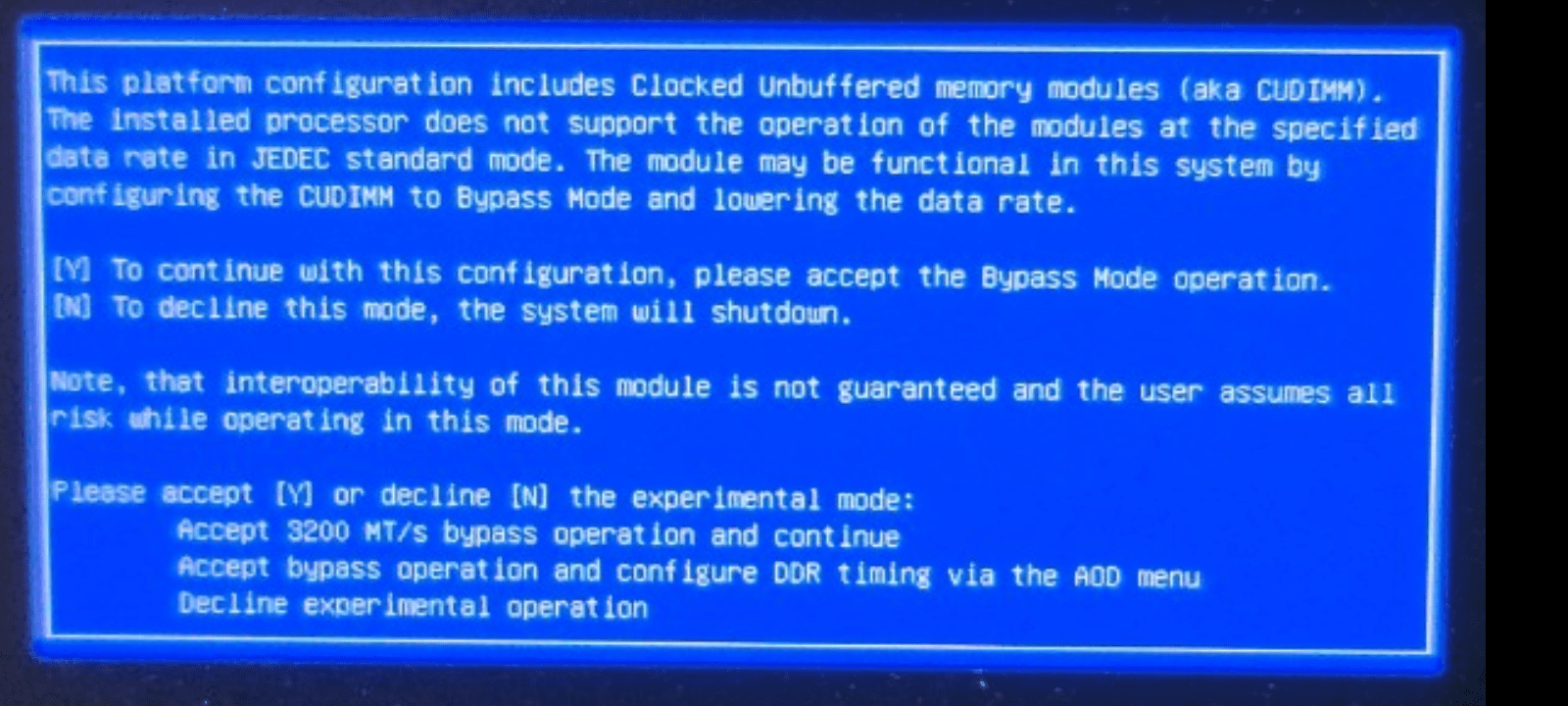

Welche Module nutzt ihr eigentlich für 8000Mhz+?
Ich tausche mein X670E Tomahawk nun gegen das X870E Hero (bitte keine Diskussionen ob sinnvoll oder nicht. :fresse: ) und habe aktuell ein 6400Mhz C32 Kit von A-Data.
Es ist zwar ein A-Die Kit, aber irgendwie habe ich schon auch ein bisschen Bock auf ein neues Kit für ein paar Spielereien. :D
Ich habe bisher nur einmal kurz 8000Mhz C40 mit dem Kit auf den MSI gebootet, aber dann auch nicht weiter getestet.
Die QVL-Liste vom Asus X870E Hero gibt leider nur ein paar Kits aus, die allerdings zur Hälfte noch nicht erhältlich sind.
Dummerweise habe ich mein altes 48GB Corsair 8000Mhz Kit verkauft, als ich mein Z790 Apex und so verkauft habe :D
Oder macht es mehr Sinn nochmal die Entwicklung von CUDIMM auf AMD abzuwarten?

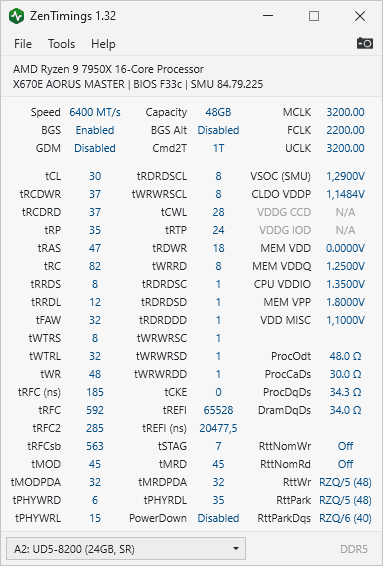

Sind diese Einstellungen stabil? Bei mir funktioniert es definitiv nicht, 6400 cl30
Ich habe tRDRDSCL = 5 gesetzt , tWRWRSCL = 17 gesetzt ... Ergenis Karhu Fehler nach 1,17 Minuten, TM5 Fehler nach 30 Sekunden (Fehler 5) :unsure:
