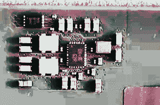

Danke, das hat geholfen. Er zeigt den PMIC des Slot A an. Ist tatsächlich eine Renesas und ein Richtek : ( Renesas: Und Richtek: Our Labs, it is || PMIC Swap Außer du möchtest nochmal IC lottery spielen Die alten Renesas TGs waren recht gut Bloß ist das GENE das einzige Board mit einem...www.hardwareluxx.de
Sollte 0H sein, also RTQ5136. Aber das Bild ist schlecht.
Na, die Frequenzen sind ja schonmal was.Der offensichtlichste Unterschied sind die maximalen Frequenzen die 5H16M und 5H24M erreichen können. Die Eigenheiten beider ICs sind inzwischen sehr gut dokumentiert. Falls jemand sich die Mühe machen möchte beide Timing für Timing gegenüber zustellen, nur zu. Mir fehlt dazu ehrlich gesagt die Zeit (sry).
Habe einen wechseln lassen, ich kann zwar gut Löten, aber das war mir dann zu krass.Hast du schonmal den PMIC gewechselt?

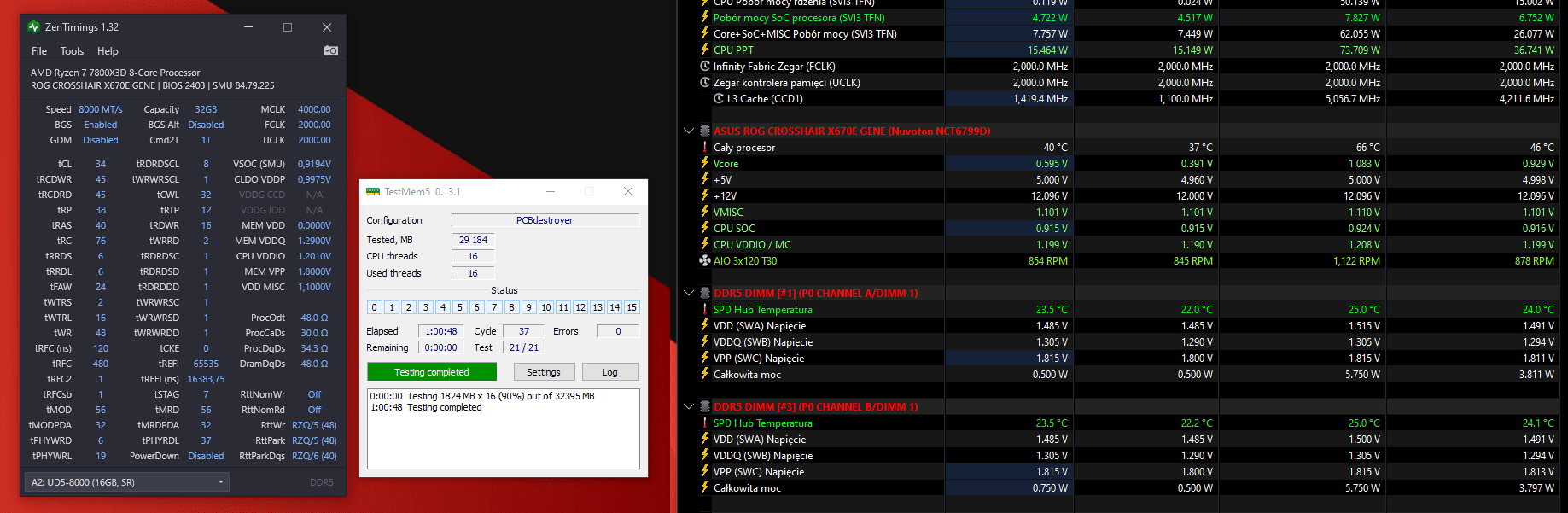

Ich habe es niedriger versucht, es sprang an, war aber im TM5-Test instabil. Jetzt senke ich VDDQ, die ersten Tests sind obszön.mal ne frage zu dem Ram unter 1,49V Mem VDD wie war da der betrieb ? Bootet er nicht oder war er nur instabil?
Ja löten wäre kein Problem..Habe einen wechseln lassen, ich kann zwar gut Löten, aber das war mir dann zu krass.
Hatte einen Stick mit Renesas PMIC erwischt.
Ich frage mal jemanden, der es wissen könnte.Ja löten wäre kein Problem..
Die Frage es sind ja Richtek PMIC, ich weiß nicht ob es am Board liegt oder einfach die PMIC locked sind (wegen der ID 0H=9E --> TaiphonBurner ließt aufjedenfall den RAM falsch aus).

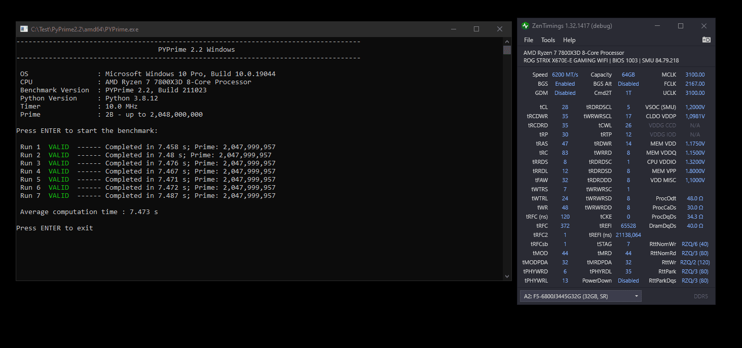

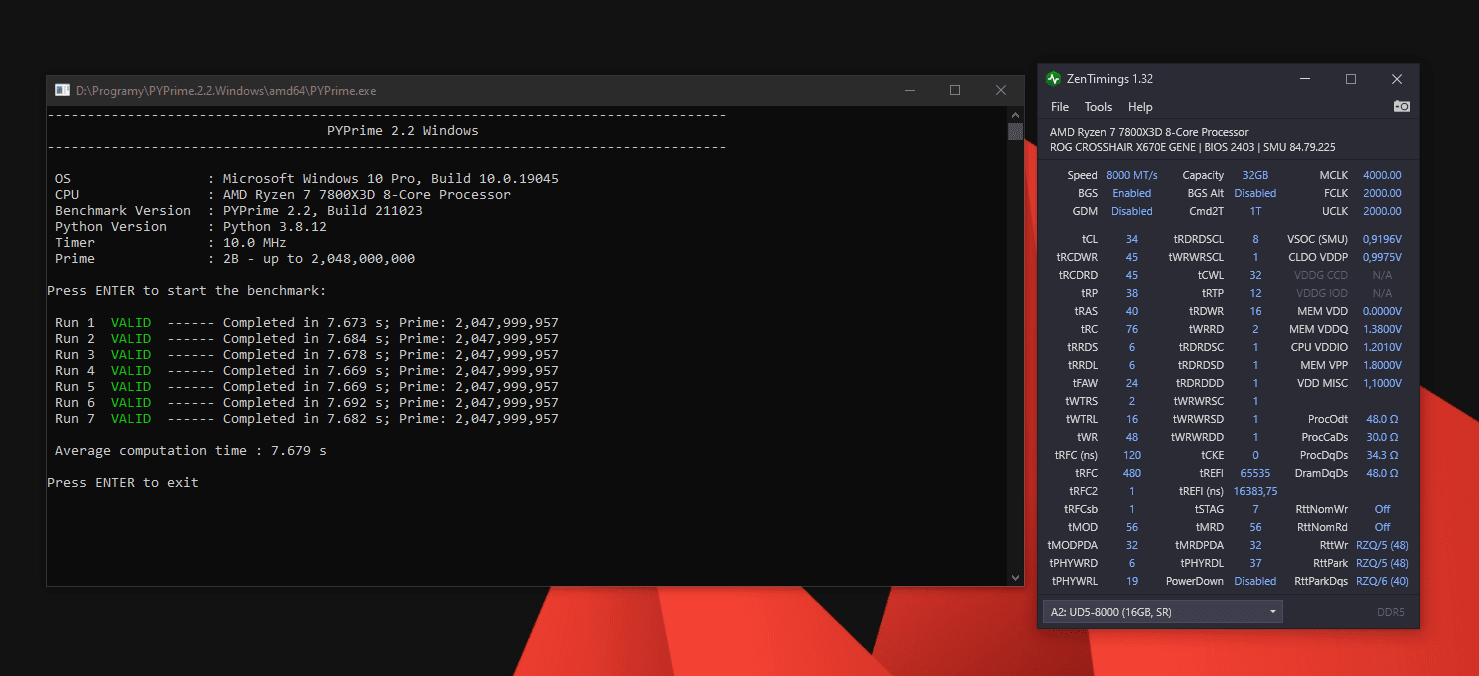

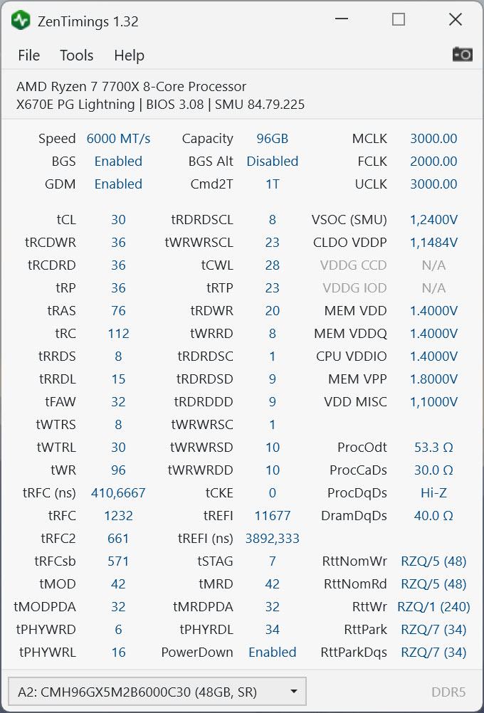

7,4 sBei den ganzen PyPrime2.2 Ergebnissen hier frage ich mich, ob die 2x 32GB DR für den kleinen Geschwindigkeitsvorteil verantwortlich sind?
VDD 1.55V VDDQ 1.50V ? Ist es stabil?Bei den ganzen PyPrime2.2 Ergebnissen hier frage ich mich, ob die 2x 32GB DR für den kleinen Geschwindigkeitsvorteil verantwortlich sind?
Die setzt das Mainboard, stehen auf AUTO.. 🤷♂️7,4 s
Du hast mal interessante RTTs : )
1.55V / 1.50VVDD 1.55V VDDQ 1.50V ? Ist es stabil?
ok, muss erstmal andere PMIC auftreiben...Müsstest den SPD dann noch Flashen, wenn du einen umgelötet hast.
Haben beide Sticks denselben PMIC? Tausche mal die Plätze von beiden.
7,4 s
SO-Dimms Ebay ^^ok, muss erstmal andere PMIC auftreiben...

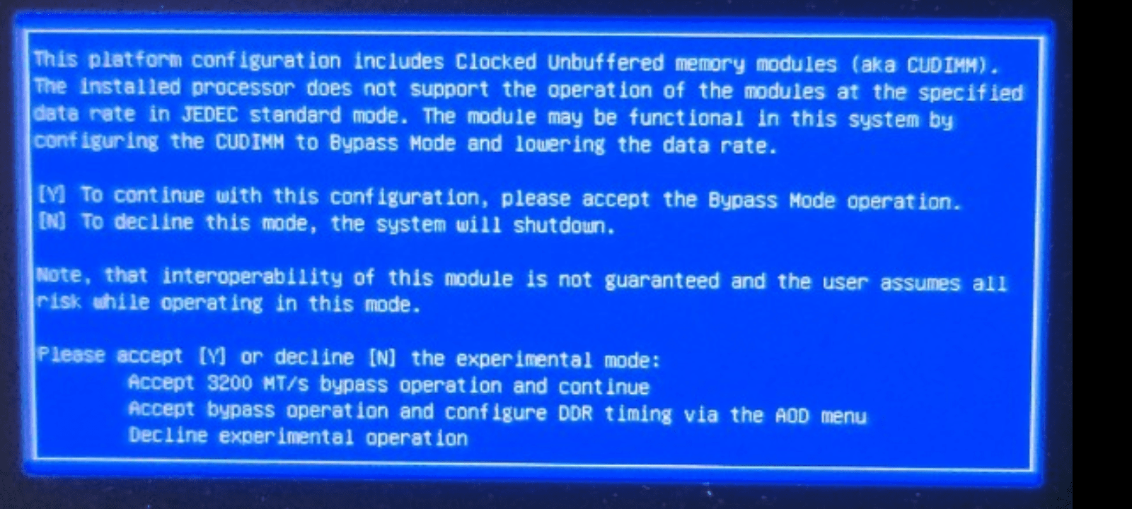

I'm excited about the tests. Which board are you using?
Here is what Crucial says about AMD and old Intel generations:
"Installing Crucial DDR5 CUDIMM or CSODIMM Memory in a 14th gen CPU or lower will result in speeds up to 5,600MT/s or lower. If AMD, standard speed will be 3,200MT/s, or up to 5,600MT/s if BIOS adjustments are made.

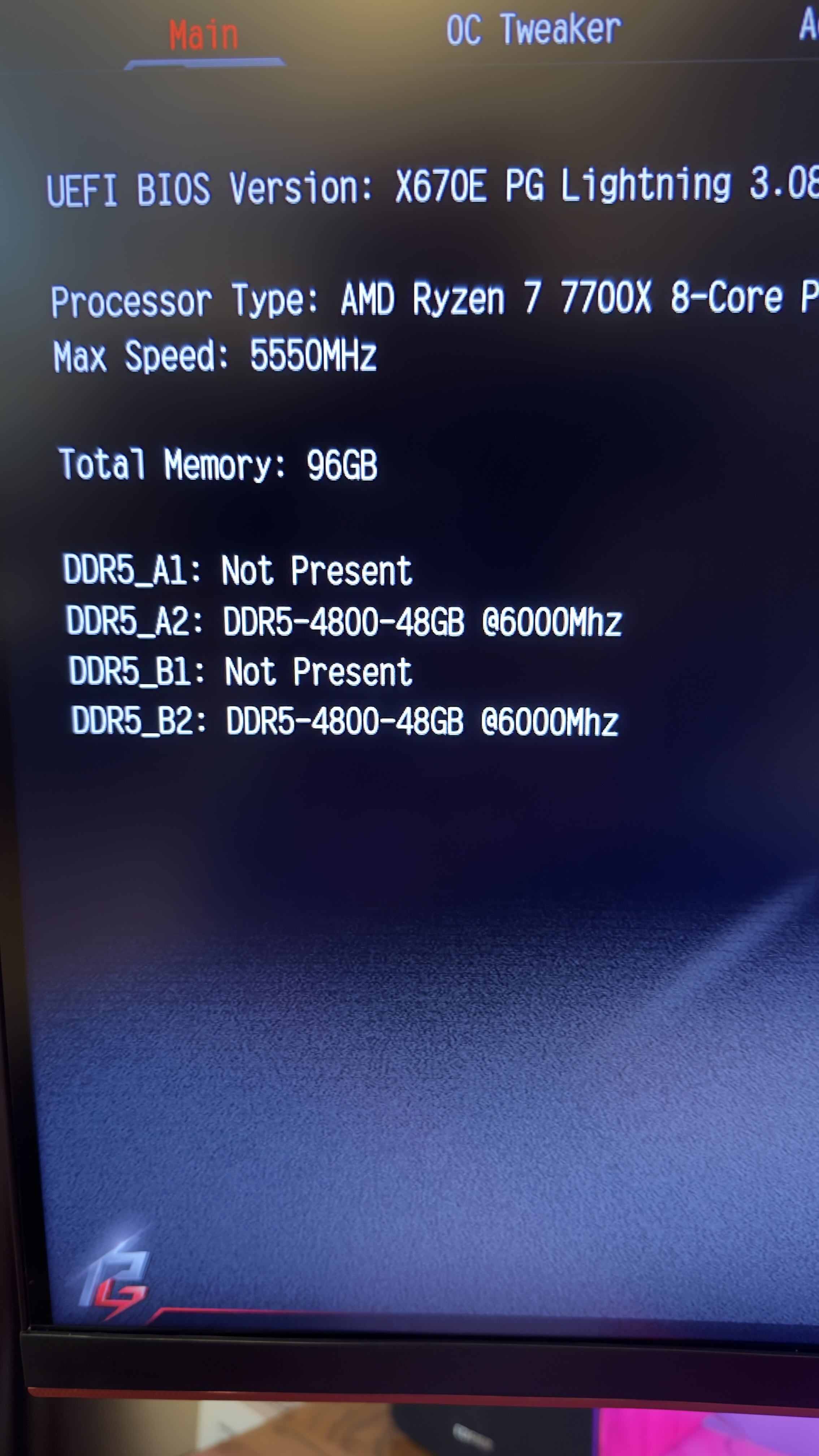

Ja, aktuelles BIOS.Do you have an up-to-date BIOS? With an up-to-date BIOS you should be able to select bypass mode on the first boot.Anhang anzeigen 1037088
Jetzt senke ich den VDDQ, die ersten Tests sind vielversprechend
Das ist gut.Looks like a win for team low VDDQ.
