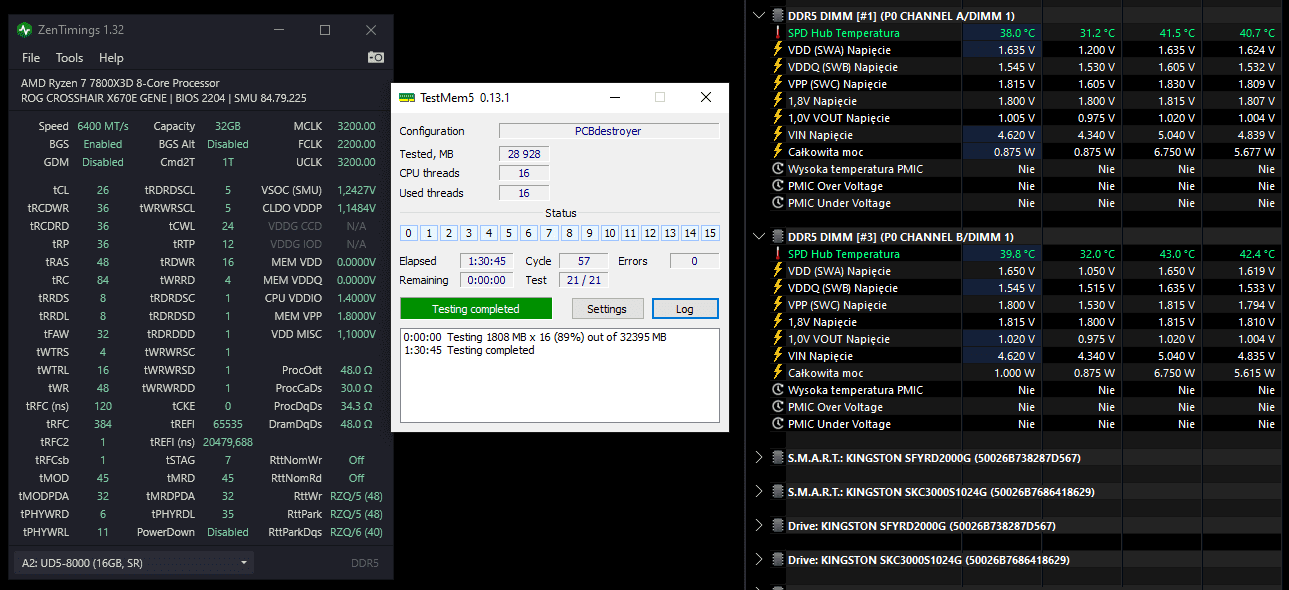

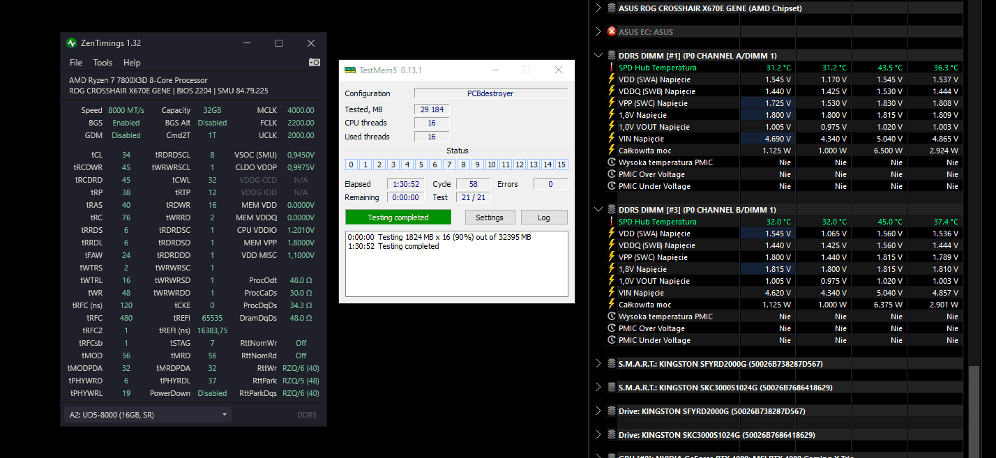

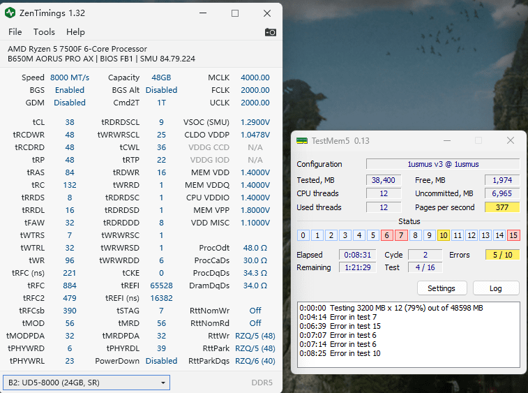

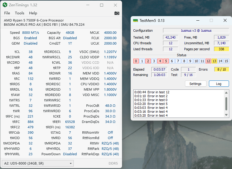

It does not work ,Black screen after a few seconds.
DRAMDQDS ~40
TWRRD 2
VDDQ 1,36V
VDDIO 1,3V
It crash in few seconds
You have to play with the resistances and voltages. Go higher with the ohms until it no longer boots, then take a step back.

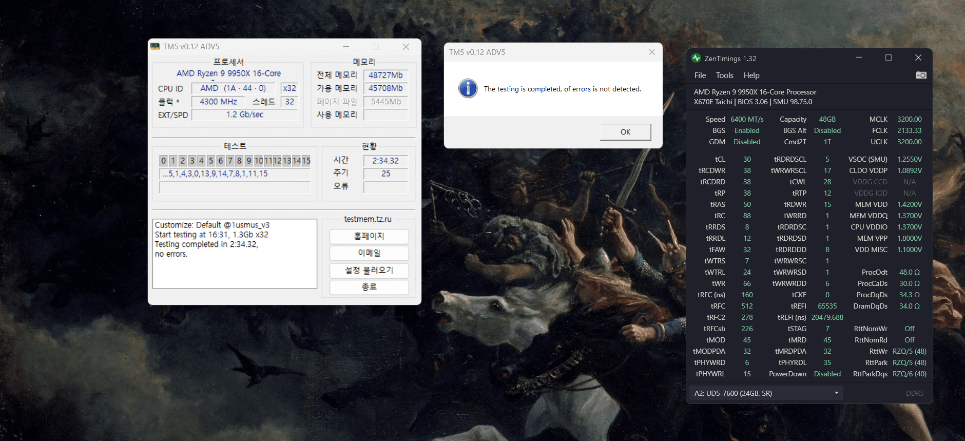

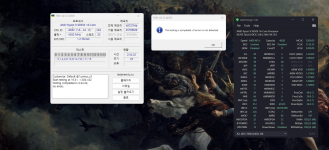

TM5 ist durchgelaufen; mit dem 7950X konnte ich durch etwas mehr VDDP den Mismatch auflösen - allerdings bei 6200 MTs mit 30-36-36-48er Timings.
Karhu Fehler zwischen 5k%-6k%: habe tRFC gelockert, VDDP + VDDQ rauf, VDDIO leicht runter, lief nun bis 12k mit 292-293 MB/s - werde nochmal TM5 und VT3 durchjagen und Karhu 10h
8000MTs konnte ich noch nicht sauber booten, selbst mit sehr lockeren Einstellungen wie FCLK 2000 + 40-50-50er timings.

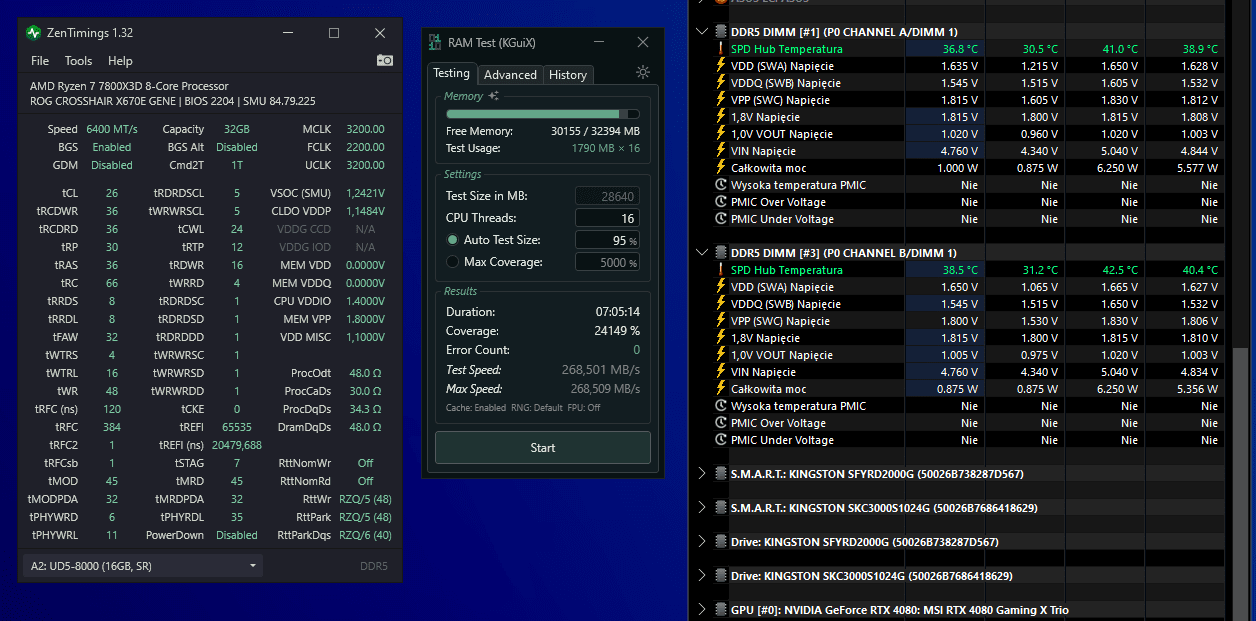

  • 20240820_ASRock Taichi_Teamgroup Xtreem_6400_12k_higher VDDQ lower VDDIO.png

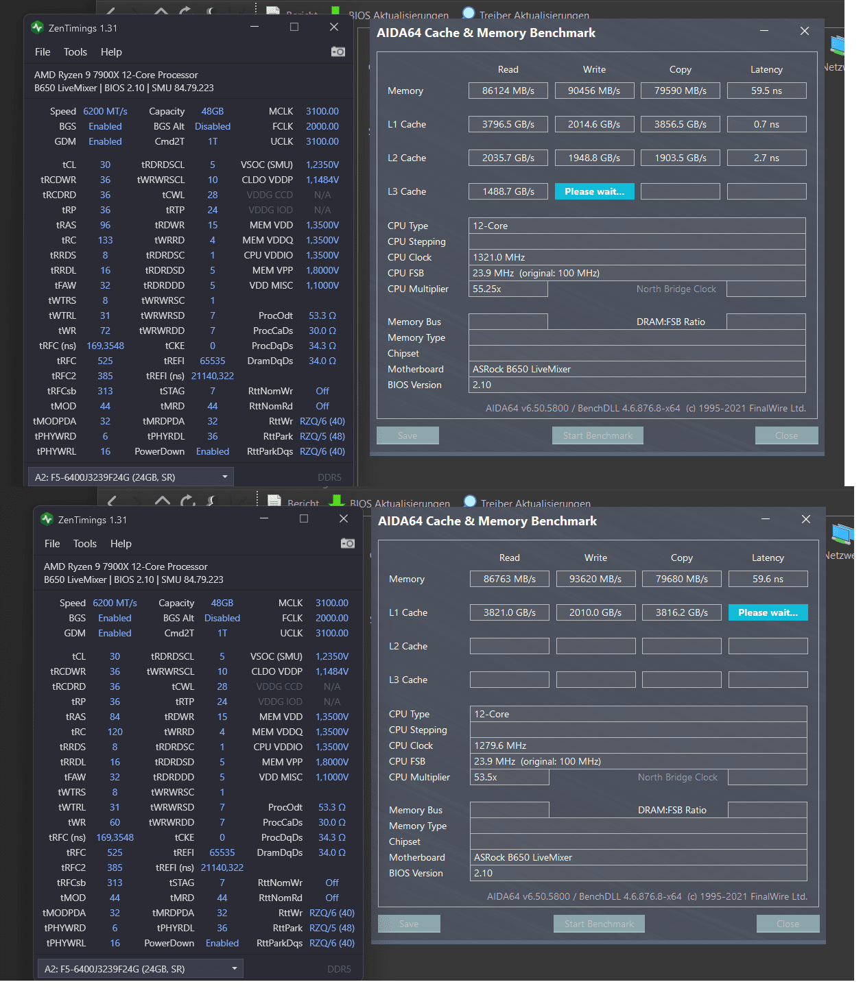

kannst du bitte ein aida64 cache und memory bench durchlaufen lassen mit den 9950x

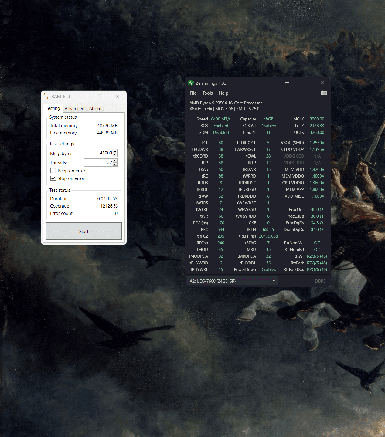

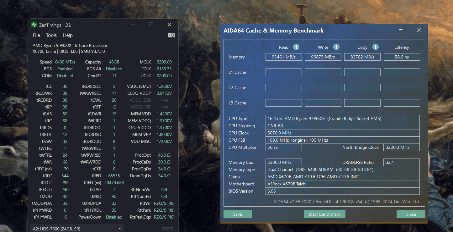

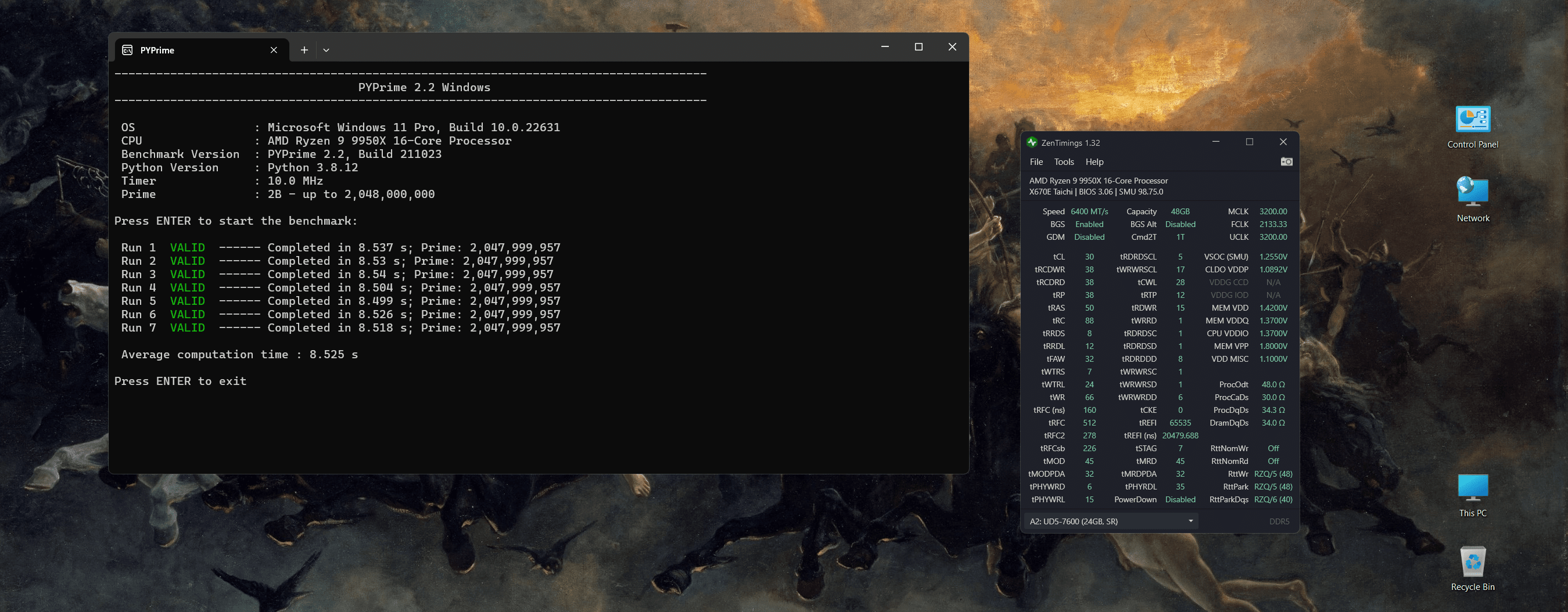

woow nur mit 5070mhz solche hoche read & write werte :eek:
kannst du bitte nochmal das gleiche benchen, aber mit cpu auf pbo+curve optimizer auf negative -20 und den cpu boost core 200+:rolleyes2:
Ich habe PBO bewusst noch komplett aus - werde das auch noch testen ; ), mal sehen wieviel negativer CO da pauschal auf allen Kernen geht. ECLK auf 102 MHz ohne Runtersetzen des Fmax boosts sah schon ganz gut aus, allerdings will ich erstmal die RAM OCs durchgehen - FCLK 2200 macht er aktuell z.B. zicken, überhaupt zu booten -> möchte das gerne als Vergleich zum "sync" 2133 MHz haben.

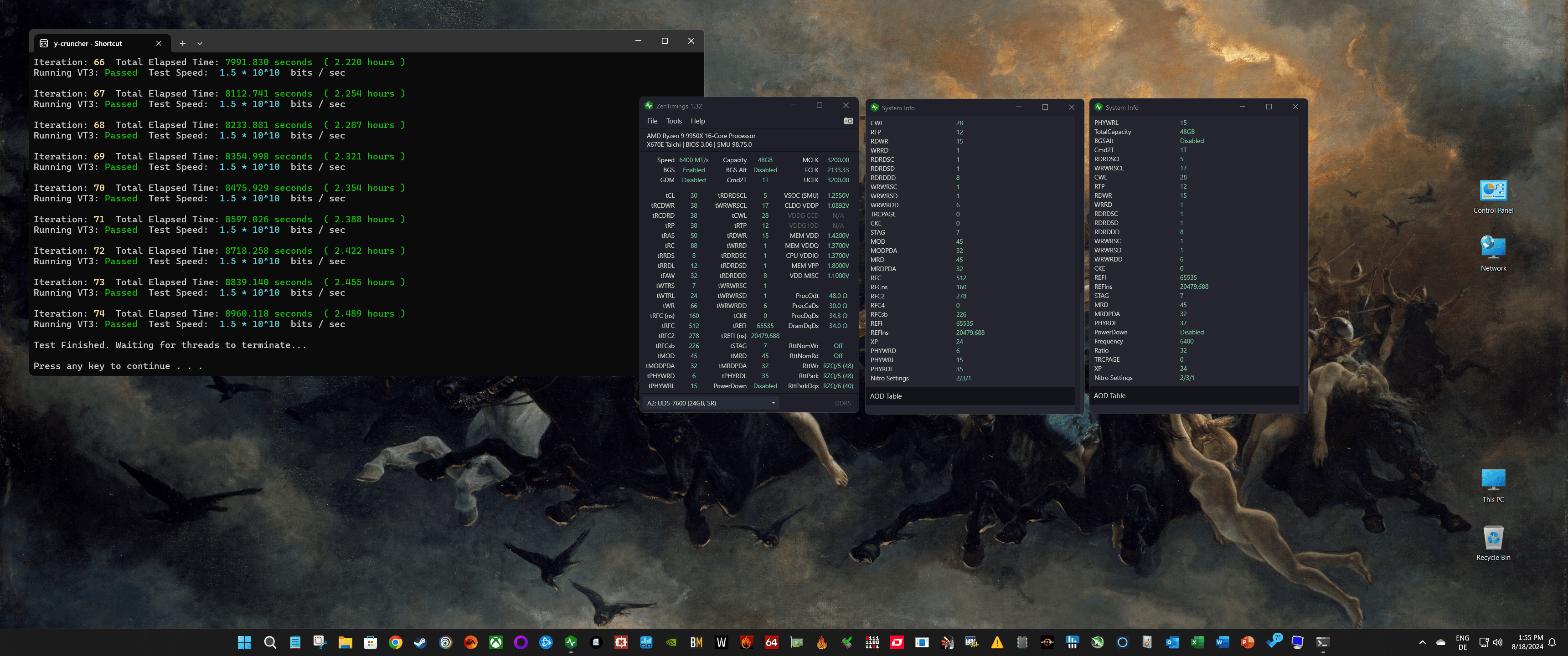

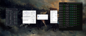

Nochmal leicht andere Voltages getestet (tPHYRDL 35/37), 3x Stresstests durchgelaufen, wird erstmal meine neue Basis für 6400 MTs. Karhu lag konstant bei 291.x MB/s.

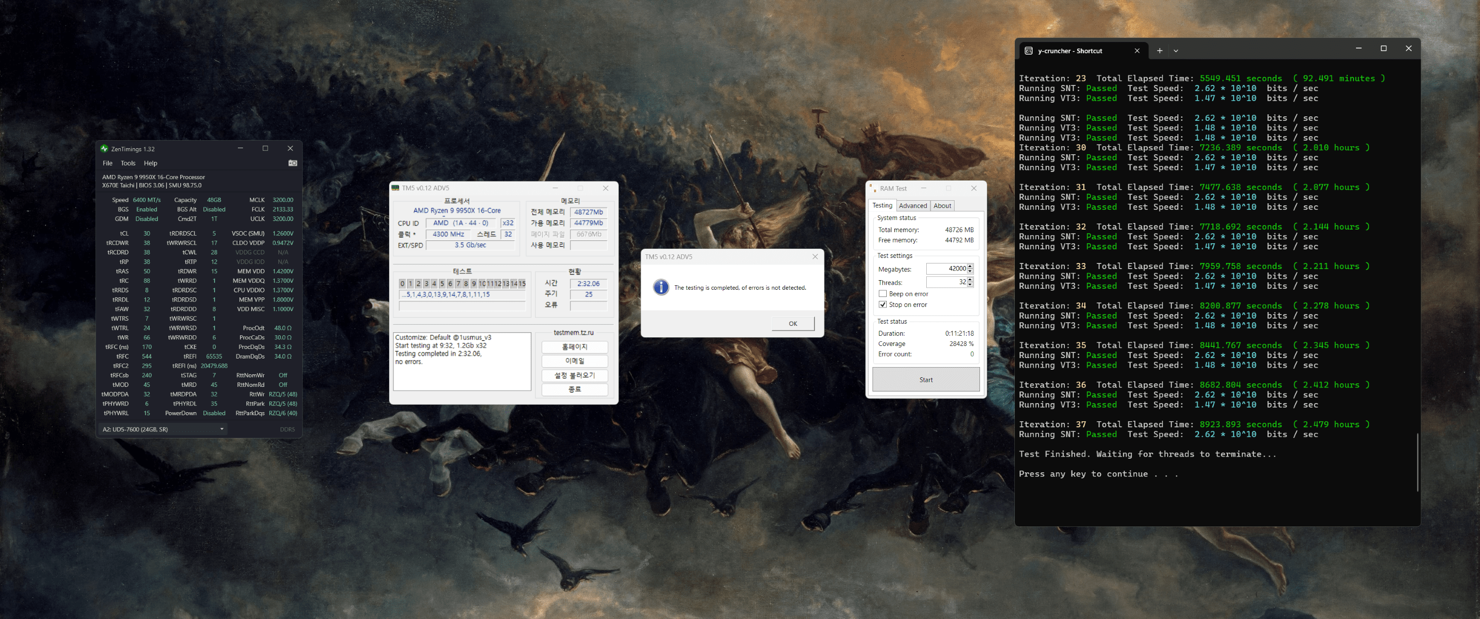

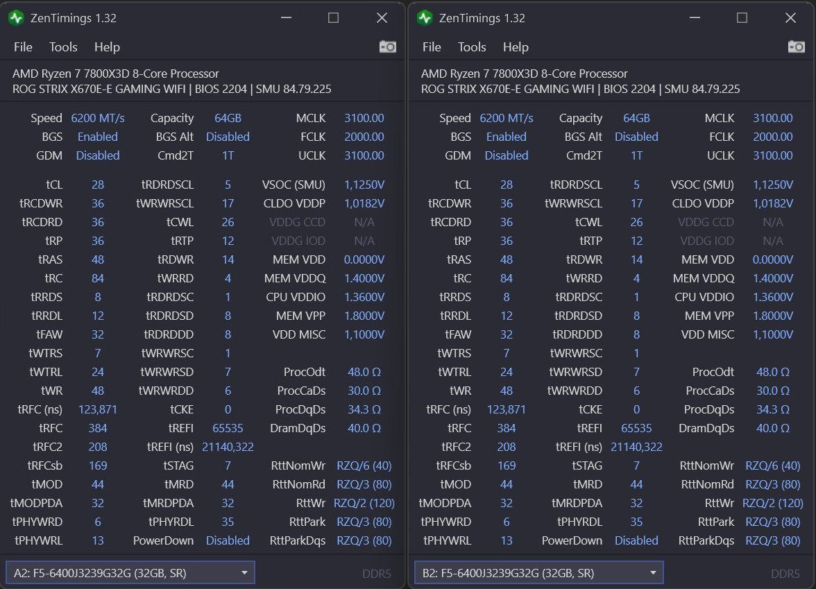

Kann man da generell noch was machen?
Ich habe auch mal die optimalen und minimalen Timings aus dem DDR5 Rechner ausprobiert, die scheinen allerdings minimal langsamer zu sein als diese z.T. willkürlich ausgedachten Timings. Hat das einen Grund?
Ziel wäre bei mir eigentlich so viel wie möglich mit 1,35V (vllt max. 1,4V, wenns denn spürbar was bringt) herauszuholen. 6200 und 6400 MT/s habe ich auch schon probiert, brachte zwar schönere Werte im AIDA aber eine (minimale) Verschlechterung der Gamingleistung mit sich (und das bei deutlich höherer MEM VDD...).
Lohnt es sich in die "Nitro"-Funktion hineinzufuchsen, um noch ein paar ns an Latenz wett zu machen und / oder fclk zu pushen? Finde meine Latenz-Werte im Vergleich irgendwie doch höher als von den meisten hier.
Die Timings aus dem Rechner sind halt reproduzierbar,
gewürfelte Timings können hier und da mal schneller sein,
wenn ein Zahnrad aber nicht optimal ins andere greift, kann es das nächste Mal langsamer sein.
Du könntest noch mit der tRFC runter.
