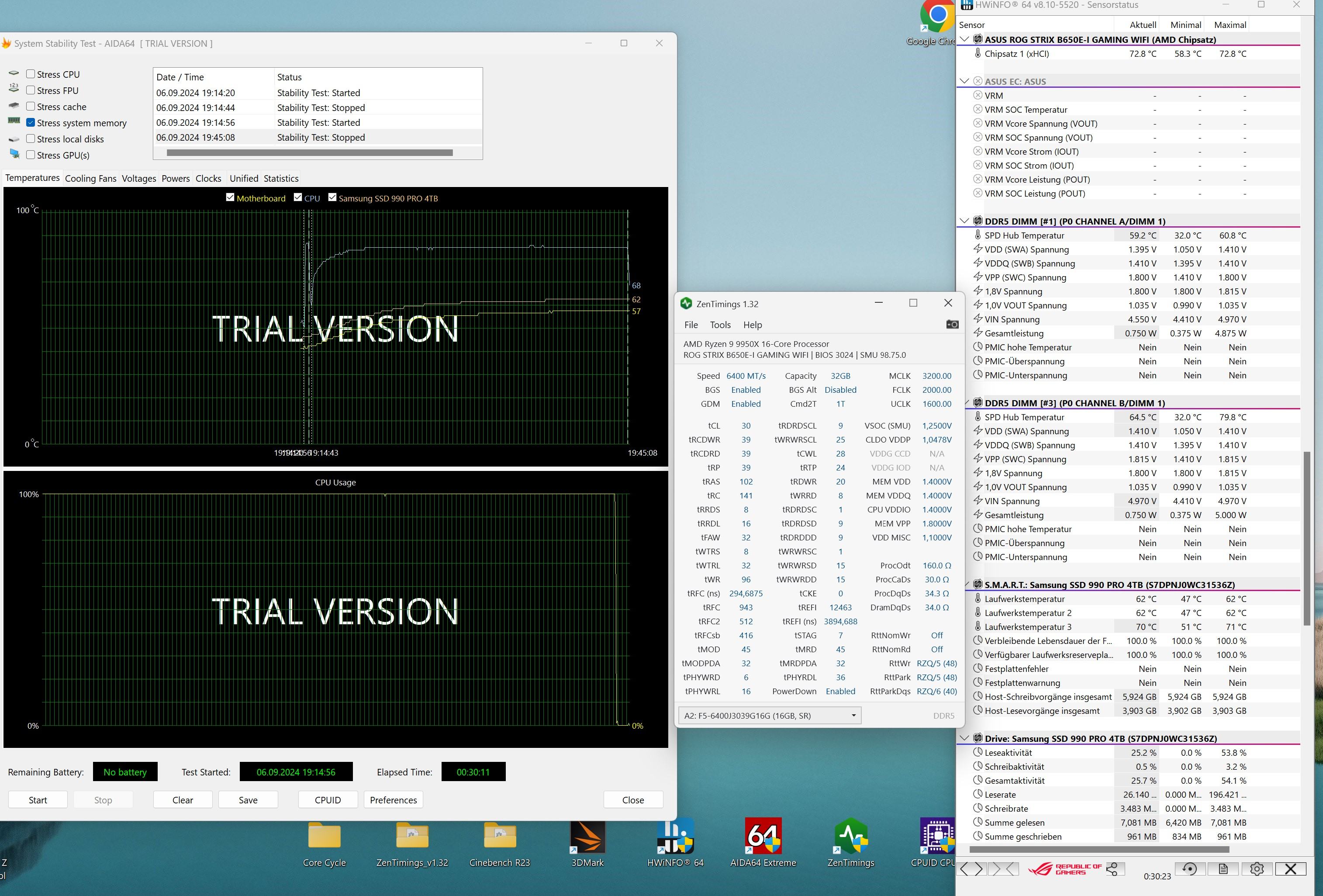

Nachdem das neg. Offset im BIOS wieder auf 20 gestellt wurde, bricht der Test nicht mehr ab. Vermutlich hat der Stresstest nicht wegen den Timings, sondern wegen den Temperaturen abgebrochen.
Der RAM erreicht nach 30mins eine Temperatur von 60-61 Grad (die angezeigten 79,8 Grad ist ein Anzeigefehler).
Wie lange sollte man den AIDA Stresstest laufen lassen, bis man von einem "stabilen System" spricht?

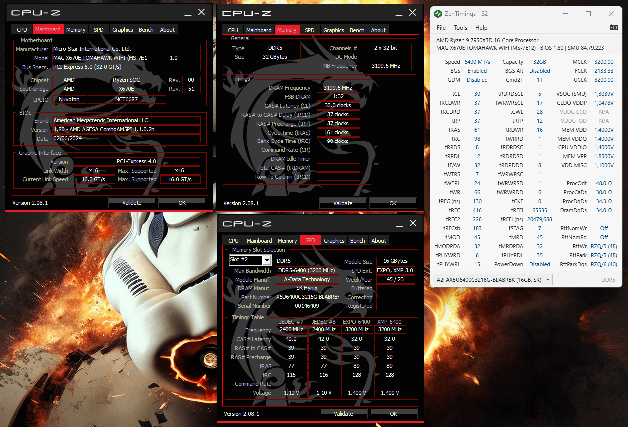

Was haltet ihr von der Latenz?
Gibt es noch Optimierungspotential? TreFi?

Am besten nimmst du den AIDA Stresstest gar nicht, sondern TestMem5 oder Kahru. :) das sind eigentlich die altbewährten Tests.
Edit:
Deine Settings sind aber auch eher lasch. Oder ist es jetzt nur Expo? Speicher läuft bei dir auch nicht 1:1 - das sollte er am besten schon machen, wenn man 6400Mhz und weniger fährt.

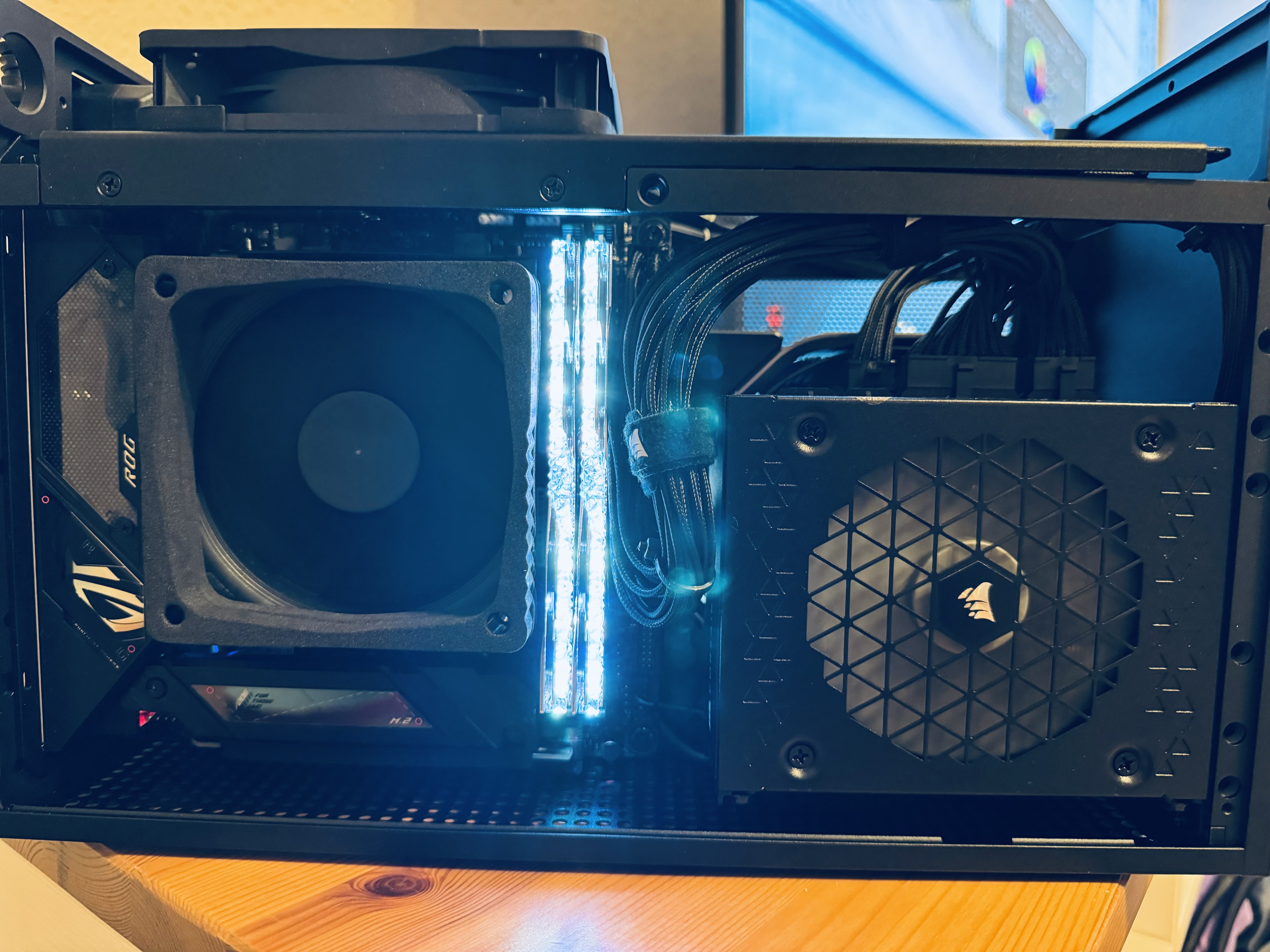

Vom RAM sieht man nicht viel, ist alles sehr kompakt im Gehäuse.
Soll ich den Riegel einzeln, auf dem Tisch, fotografieren, damit du dir ein besseres Bild machen kannst?

Ne, alles gut, danke. :)
Gerne!

Damit es effektiv aber was bringt, solltest du den Speicher 1:1 laufen lassen. ;)

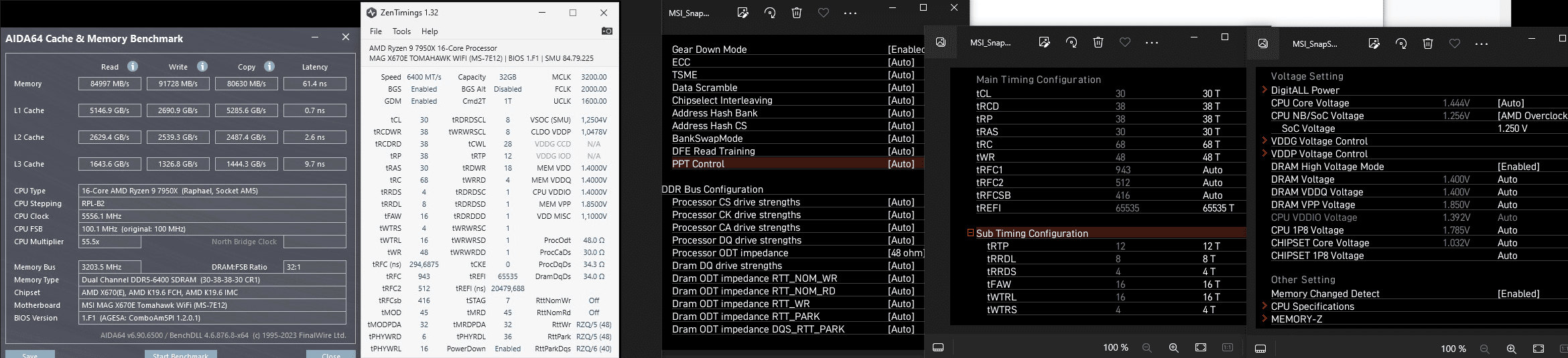

Zu meinem Einstieg in AM5 + DDR5 einige Fragen:
Ich tu mich im MSI UEFI schwer, alle Parameter zu ZenTimings zuzuordnen.
1. MEM VDD = DRAM Voltage?
2. Was hat es im UEFI mit tRFC1 und 2 auf sich? Das ist im Zen der ohne Nummer und der mit der 2?
3. Gilt wieder, zuerst den FCLK so hoch wie bootbar und dann den Rest?
4. Traue mich noch nicht so sehr, die SOC Spannung weit hoch zu ziehen. AM5 kann da mehr ab, als AM4, oder?
5. MCLK und UCLK sollte 1:1 oder?
1. Der RAM hat jetzt mehrere Spannungen, aber die VDD ist sozusagen die RAM Spannung
2. tRFC2/1 und ab sind feiner aufgelöste tRFCs, aber bisher nur bei den 8000ern aktiv(AFAIK).
Kannst einfach ignorieren.

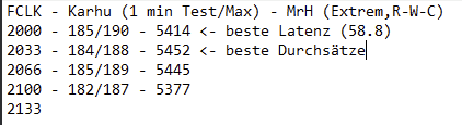

3. Leider nicht, der fclk hat ne mega Fehlerkorrektur, schwer zu erwischen.
Am Karuh Durchsatz kann man es meist sehen, richtig erwischtst du ihn erst mit sisosandra, aber das Tool ist so kacke das es keinen Spaß macht.
4. Habs für nicht 3D CPUs nicht im Kopf, die 3Ds sind bei 1,3V gedeckelt, was aber weit weg von gefährlich ist.
5. Genau : )

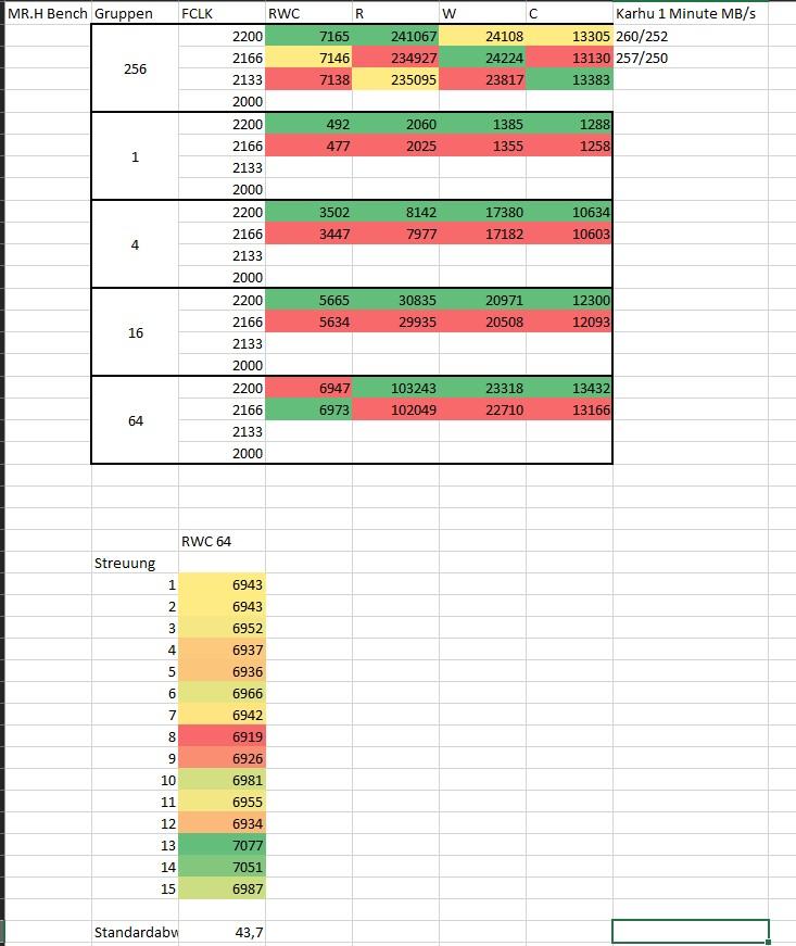

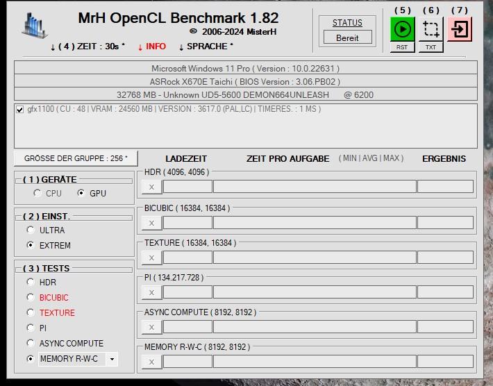

Fehlerkorrektur - da klingelt bei mir der MrH Benchmark, welchen ich immer zur Auslotung der Fehlerkorrektur von GPUs verwend, weil der Test einfach zu bedienen ist und exakt 30s dauert. Es mag komplexere und genauere geben, aber ganz weit daneben denk ich, liegt der auch nicht. Man sieht beim MrH halt immer recht einfach, dass wenn ein Speicher zu schnell wird, dann geht aufgrund der Fehlerkorrektur die Leiszung wieder runter.
Hab mir das mal aufgeschrieben und was der MrH da ausspuckt, ist auch ziemlich dieselbe Tendenz, welche Karhu ausspuckt.
Muss ich mal versuchen, Mr.H kam mir garnicht in dem Sinn, war bisher der CPU Pfad nicht ausgegraut?

@ApolloX wie bekomme ich den MrH den auf der CPU zum Laufen?
Edit: Gefunden unter Info
Du musst dir noch diese Intel Software runterladen und installieren, richtig? Entweder in der Info, oder im Benchmark Thread ist die auch verlinkt.
Dann müsste die CPU auswählbar sein.
Genau, das war es.
Hmm.

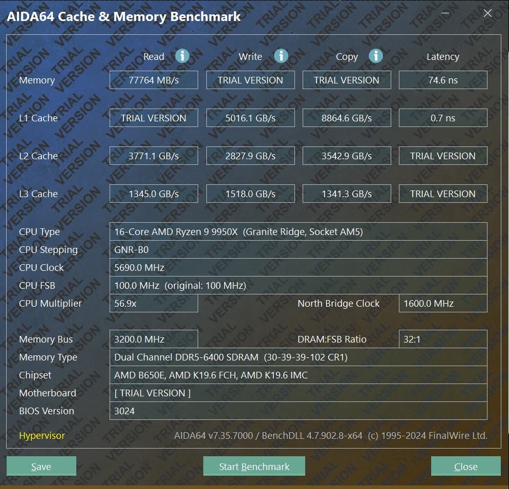

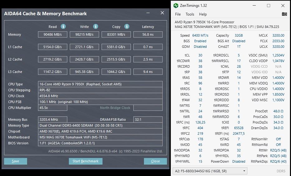

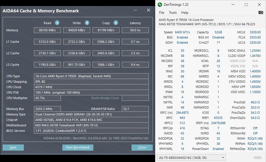

Dann wäre dein System wahrscheinlich schneller, wenn du 6200 1:1 oder 6000 1:1 laufen lässt.
Der Ram läuft nun mit 6.200 Mhz und 1:1 stabil. Die Latenz beträgt 67,2ns. Das ist doch ein recht guter Wert?

Soll ich TREFI (aktuell 12k) auf 65k erhöhen?
Hab gelesen, dass Trefi sehr empfindlich ist, was die Wärmeentwicklung anbelangt. Meine RAMs sind unter normaler Belastung <50° Grad, nur im Stresstests gehen diese auf knapp 61°.
Wahrscheinlich würde ich den Test deshalb nicht bestehen, aber unter normaler Belastung wäre das System evtl. schon stabil
Was würdest du machen? Danke vorweg :)

Ja, auf jeden Fall hoch stellen 65528. Macht einen großen Unterschied : ).
65528 oder 65535? Spielt wahrscheinlich keine Rolle..
Sorry, bin auf dem Gebiet ein blutiger Anfänger.
