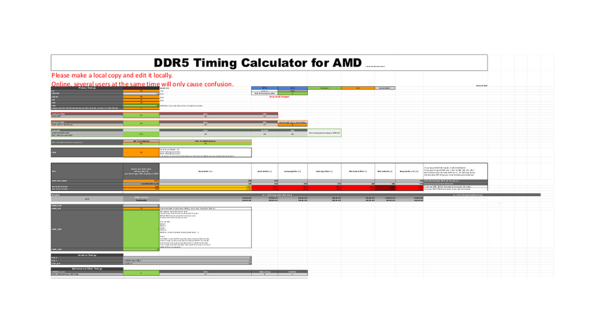

Die Edit Felder lassen sich nicht mehr für die Leute ändern, habe eben nochmal alle sperren gelöscht und wieder eingefügt.
Funktioniert trotzdem nicht.
Jemand ne Idee?
@Wolf87 @Veii
Jemand ne Idee?
Kann ich mir frühestens in 3h anschauen
Leute lieben es die Sperren zu umgehen und felder zu brechen, da google kein solides permissionsystem hergibt
Normal maintenance work
Man trollt bei mir ungefähr 3x pro woche rein
Ist halt die normale Arbeit eines Sheet maintainers :d
Evtl. im cache noch die alte Version. Dementsprechend wie du es aufgerufen hast.
Man müsste vielleicht den Hinweis geben dass sich jeder ne lokale Kopie zieht bevor man Werte einträgt. Mir wärs am liebsten wenn google es zulassen würde das nur noch lokale Kopien schreibar wären. Außer für uns 3.
Kenn ich mich jedoch nicht aus ob das geht. Ja die Liste wird immer bekannter😁
Kanns mir erst die Tage anschauen wäre klasse Veii wenn du später mal schauen könntest 👍
Mit der lokalen Kopie habe ich groß und rot drübergeschrieben.
Ach, mich haben zwei deswegen angeschrieben. An meinem Cache liegt's nicht.
Die Idee mit dem online Formular ist zwar schön aber wenn mehrere Online sind pfuschen sie sich dazwischen, bräuchte jeder eine Instanz.
Ohne lokale Kopie ist es eh Murks.
@RedF
Should be fine
Owner has to allow it back to public write, and then it has to have exception access because it already is "all protected except X"
Currently its in "view only + account"
The whole sheet is in view only, without write permissions
but sheet is in read only-all! , exception accounts & exception some fields, outside of pubic permissions
maybe googled changed things
Else i can lift all and only protect every field except "exempted"
Same outcome, then you have to make it public.
Any case, needs public access to doc
Then you have permissions system ontop.
1-2 copies of the same thing and people have to wait~
But one person access is silly, yes
.... bräuchte jeder eine Instanz.
Mach ich persönlich schon immer so mit der Liste, schaue vorher in den changelog ob es neuerungen gibt und zieh mir dann die aktuelle version und gut ist 🤷‍♂️

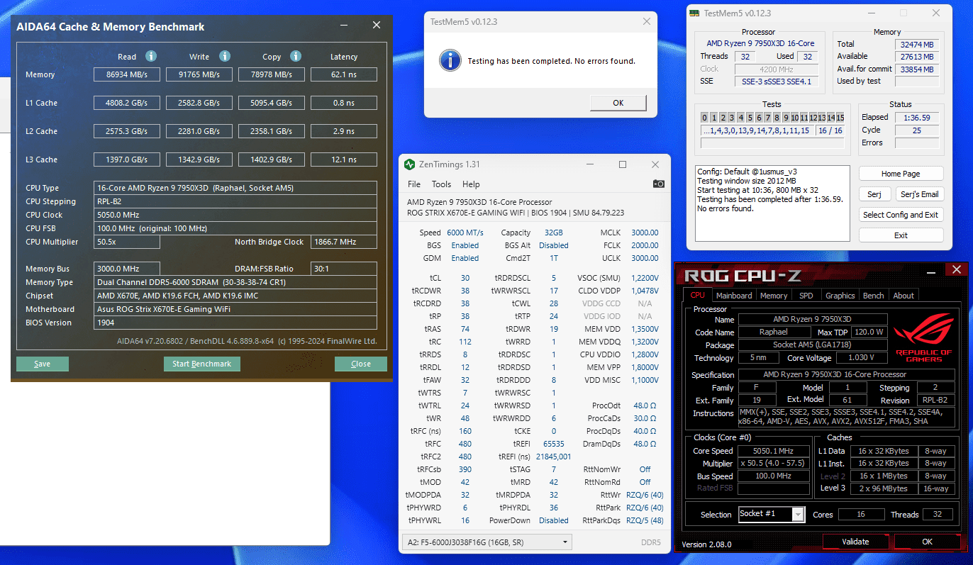

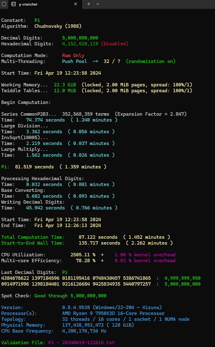

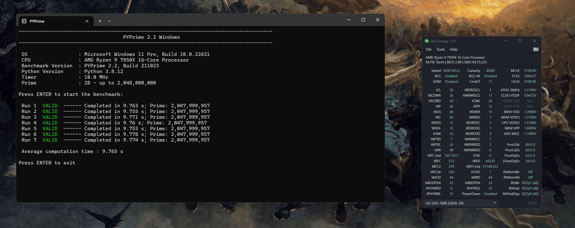

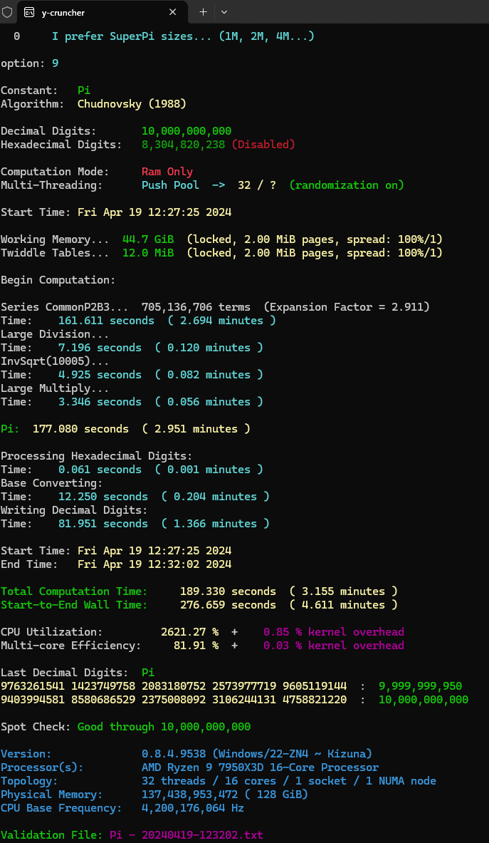

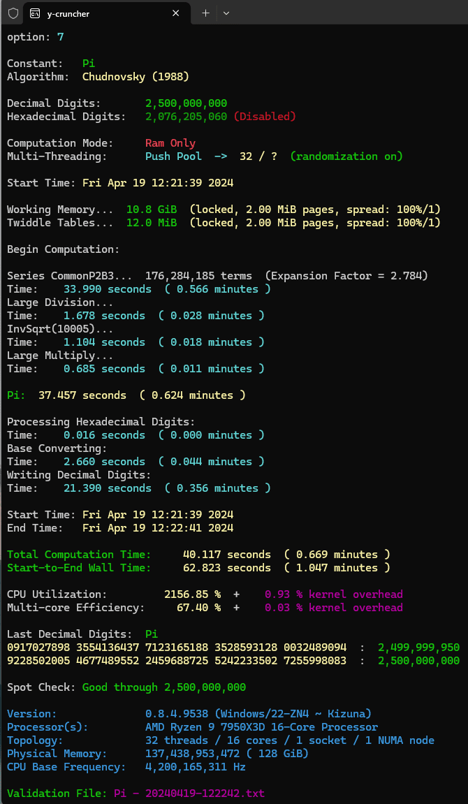

testing now 6000Mhz 4x32gb with auto timing and get error in y-cruncher N63 after 2 hours with combo tests (FFT,N63,VT3), SOC was 1.24 LLC2, after that i increase SOC to 1.25 and pass separate N63 2-hours (71pass), also passed separate 2 hour tests FFT and VT3 . Issue with SOC or VDDIO/VDDQ or maybe RTT/ODT?. Tried to disable GDM but no POST, but sometimes can with RTT 0-0-4-5-6 or 0-0-5-5-6 but at windows loading get bsod. also tried 3-3-5-5-6 and procdqds 60. It looks like it was a lack of voltage on SOC because I passed 9 hour combo test.
VDDIO 1.37 (hwinfo/bios monitoring shows 1.352v)
VDD 1.4 (hwinfo shows 1.38)
VDDQ 1.19 - reboot at windows loading
VDDQ 1.20, 1.21 - errors in TM5 13, 10
VDDQ 1.22 - pass 25 cycles (hwinfo shows 1.23-1.245v at idle and with FFT test 1.215v)
maybe better to use RTT_WR 4?, tried 5 but get many errors
First I want to achieve stability on auto-timings, and then tighten them up
should tPHYRDL match or not necessary?, now 34/36 and tRDWR 19/20
with VDDP auto (0.950v) tPHYRDL match, but the system seems to become unstable after training, more tests are needed
6200 mhz not stable, can't pass y-cruncher VT3, It seems that my cpu does not run FCLK 2000 at this memory frequency. Increasing the VDDG to 980/930 helps a little but still errors VT3

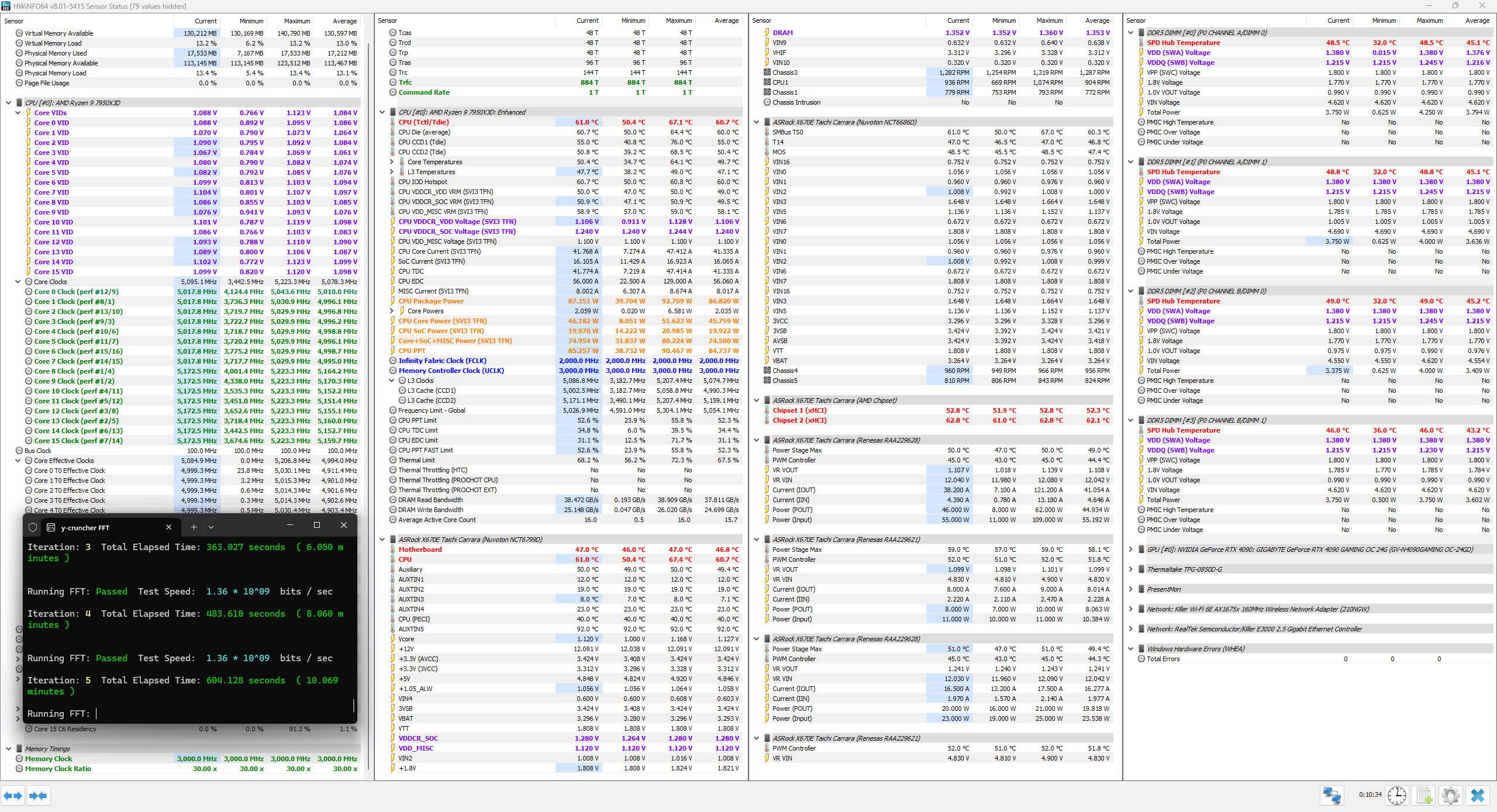

Thanks for the heads-up!
Tried the "minimum calc settings" again while using the adjusted VDDQ + VDDIO (1.37V) - consistency checks look promising, will then lower tWTRS and see what that does!
Then: Round of stress tests again ; )

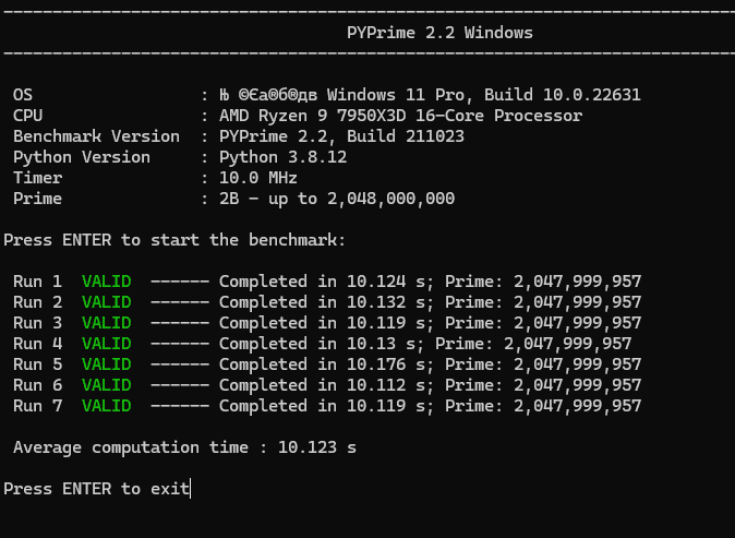

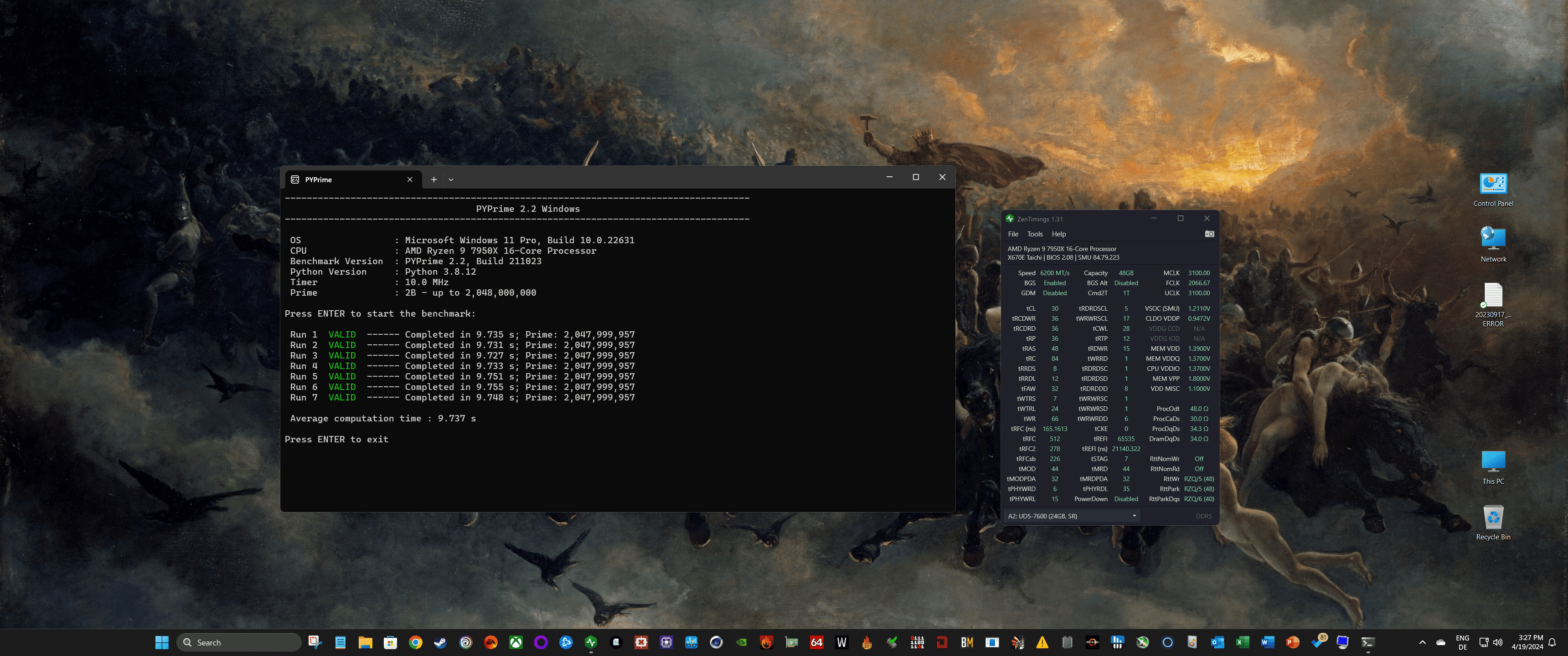

So, I tighten up the timings, passed 25 TM5 cycles. Perhaps i can improve some timings. Screen below
by the way I use for all tests
TX DFE Taps = 1 taps
RX2D voltage step size (2^n) = 1
TX2D voltage step size (2^n) = 1
RX DFE Taps = 1 taps
The POST goes through and loads into Windows with voltages VDDIO=VDD=VDDQ=1.4 and RTT's 4-4-4-5-6 or 0-0-4-5-6 but unfortunately bsod crashes (system service exception) when starting tm5. Increase procdqds to 60,80 not helped. I think need more voltage =( or other RTT/ODT or proc CS/CK. tPHYRDL match with GDM off 35/35
**It seems that some timing is too tight, it gave an error in VT3. it looks like these timings give an error tWTRL/tWRWRSCL increased to 20/13 and VT3 passed 108 cycles without errors.
Passed karhu 2h, using this KGuiX - Advanced GUI for Karhu RAM Test (Today there will be a new version 2.1.4 with a fix for displaying speed on regional Windows)

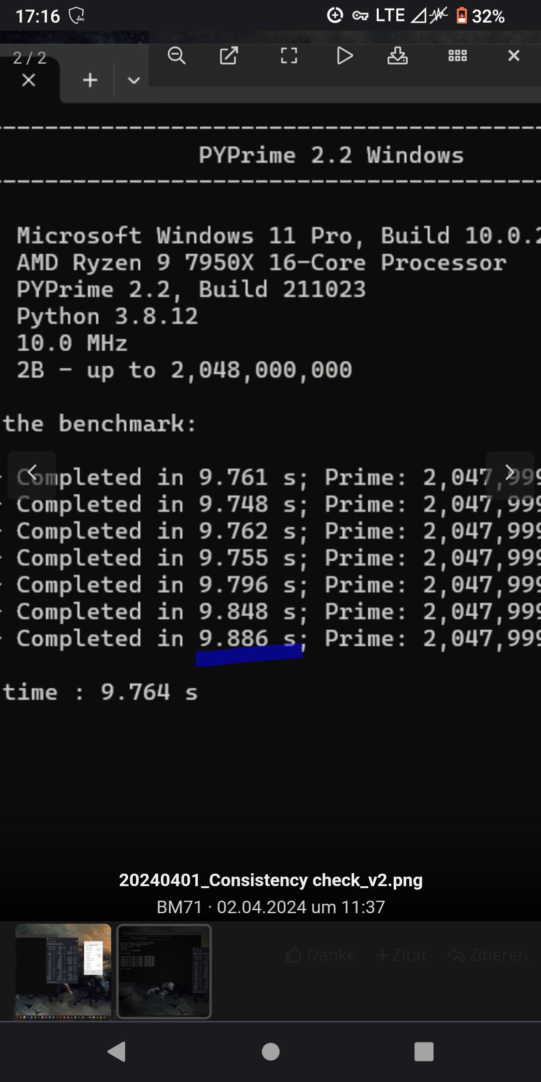

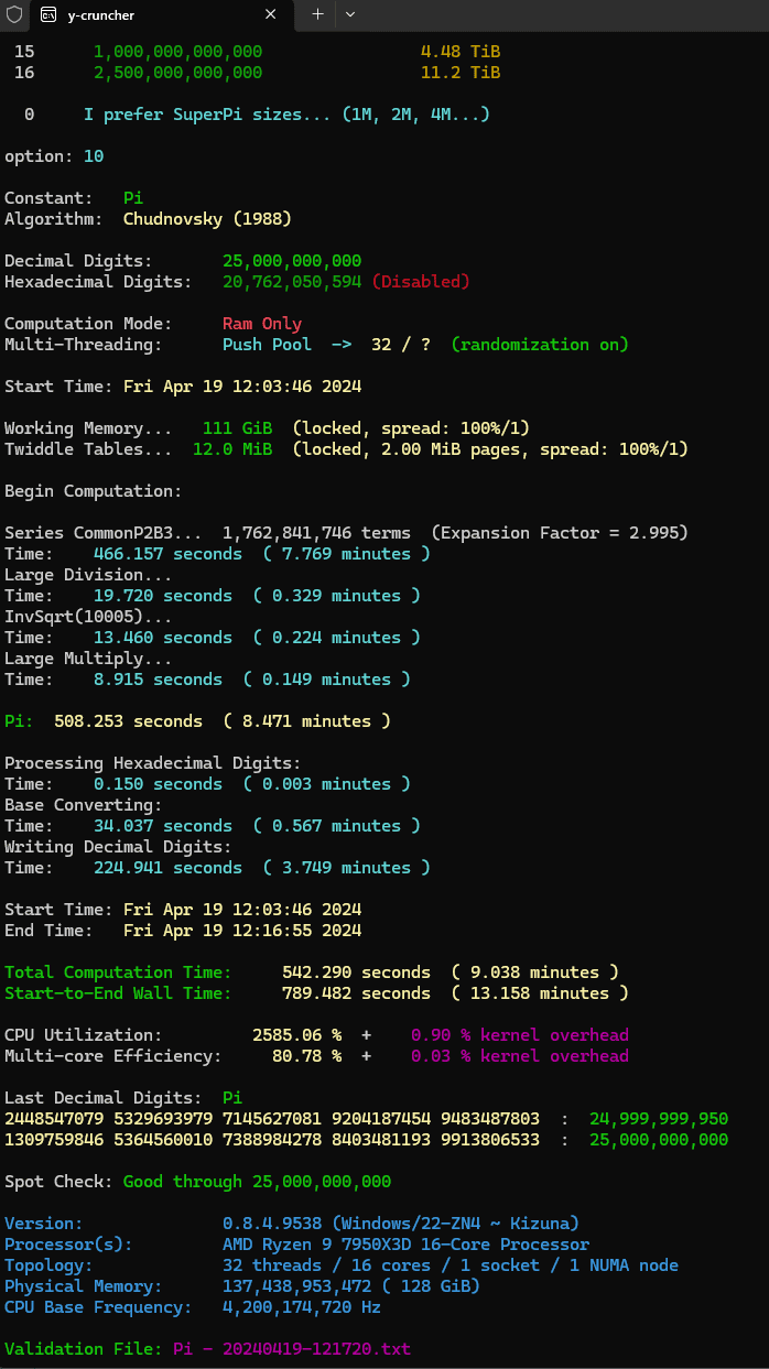

Good morning,
This one should be your fast check.
Dont worry too much about improving the score. Its one of many fast tests.
It doesnt load full mem (barely means much), only checks consistency between random access's.
There are better ways to check internal improvement with tools like ropbench and SiSoftware Sandra. Geekbench versions and all sorts of other benchmarks.
Y-cruncher raw speed indicators. Many ways on many different workload types

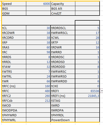

Alright, ran some set of stress tests to verify new voltages with tWR = 66 failsafe (gave more consistent results in Pyprime running several iterations in a row) to have an updated baseline. Will now test tWRTS = 4
Speed of Karhu >50k % was at 283.42 MB/s
Hi zusammen. Ich habe nun mal verschiedenes ausprobiert und bin einigermaßen überrascht, dass "auf dem Papier" nach dem Excel-Regelwerk unplausible Konfigurationen besser funktionieren als eben nach der Excel eingestellte Konfigs. Warum ist das so?
Nach Excel: (AIDA Photoworxx: 58300, Linpack mit Mühe und Not ca 412,3, Micobench 16K:2540,238 3145728K: 90,16 )
Nach OCN: (AIDA Photoworxx 59500, Micobench 16K:2573,273 3145728K: 93,552)
Ja hast du da Formeln für? Wäre schön, die Tabelle zu erweitern.
