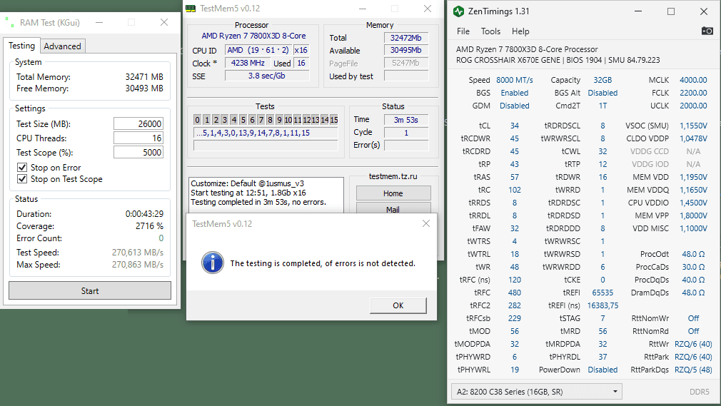

Nebenbei: RAM Temperatur unter Höchstlast bitte unter 45°, Ideal nicht über 43 ist Pflicht ;) sollte aber eh klar sein.
46°C Hynix M [mine]
CL26 ~ 48° Hynix A [mine]
80°C Hynix A [SI friend]
Ich weiß nicht :)
PMIC Thermals sind nur ein offset der IC Temps (meistens 15°c delta)
Es entspricht nicht der eigentlichen IC temps pro Subchannel (Links/Rechts der selben Seite)
46°C Hynix M [mine]

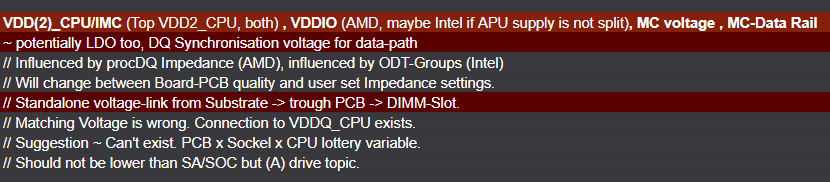

Data Rail darf bis ~1.6v hoch +/- 50mV.
Aber dafür muss procDQ schwächer. (Wert hoch)
VDDIO fraglicherweise geht hinunter,
Sobald procDQ schwächer ist,
Aber es kann sein das starker procODT eher der Hauptgrund ist weswegen es tiefer geht und schwächere DQ einfach nur sein muss um Overcurrent Probleme zu verhindern.
auch wenn ich zugeben muß das ich teilweise bei deinen Ausführungen technisch nur noch schwer mitkomme - solltest du mit Data Rail den VDDIO/IMC meinen,
so kann ich nicht glauben das VDDIO bis 1.6V zugelassen ist
der Default Wert liegt (soweit ich informiert bin JEDEC 5200) bei 1.1V - deine proklamierten 1.6V lägen dann mal "gerade eben gut 45%" über dem Standard Wert ^^
das kann ich mir bei bestern Willen nicht vorstellen - nicht bei den feinen Strukturbreiten heutzutage 😉
jeder kann und soll einstellen was er will - aber das aktuelle "Problem" bei Intel i.V.m. ASUS Brettern welche ja auch gerne mal ab Werk sämtliche Spannungen heftig hochgeprügeln, riecht für mich ganz verdächtig nach genau dem Problem 😨
bin aber auch keiner der jedes Jahr 'ne neue CPU kauft - meine HW läuft idR ein paar Jahre :cool:
Voltage means nothing
Jedec 1.1v :-) XMP/EXPO bis 1.5v
Just Data-Rail
Leider wenig mit Spannungen als Isoliertes problem zu tun.
// EDIT: 1.6 VRMAX ist ok, 1.6v VID requests sind gerade noch so ok auf Raptor. Mit *

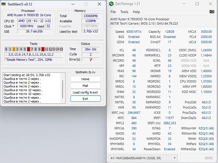

ran into a problem cold boot, passed tm5, after reboot get errors 6, 0. this does not always happen, it is difficult to detect
maybe it’s due to an incorrectly selected vddq, I don’t like that at the load shows 1.215v
vddq
1.22 (hwinfo 1.215-1.245)
1.23 (hwinfo 1.215-1.245)
1.24 (hwinfo 1.23-1.245)
1.25 (hwinfo 1.245)
need more tests
Vdd
1.4v (hwinfo 1.38)
1.41v (hwinfo 1.395)
If i select
Vdd 1.41 (hwinfo 1.395), vddq 1.34 (hwinfo 1.335v), delta 60mv, i get many errors 0,6 and sometimes bsod system service exception
I still get bsod (system service exception) and errors 0-6 after force memory training somewhere around 3.4 times, and it happened even on the 10th memory training. I managed to take a screenshot with rtt_wr5 and procdq40 (before this I calmly completed 8 passes of TM5), and before that I took tests with rtt_wr 3 ( 1, 2, 3) but unfortunately after training there were bsods and errors same as first screen. now I’m testing with rtt_wr6 and procdq40, but I’m not sure that I won’t get errors 6-0 with bsod after the next training, errors that now show 2-10-6 will most likely be fixed by increasing vddq up to 1.24 or 1.25. To be honest, I don’t understand why the seemingly stable settings on auto timings fail after several memory trainings, and until I solve this problem there’s no point in reducing the timings.
**So, it seems to have stabilized with VDDIO 1.39 and VDDQ 1.27. Now I will force memory training and hope that there will be no bsod and errors of 0,6, although while I was selecting voltages there were already errors once, as in the first screen with bsod with VDDIO 1.38 and VDDQ 1.24, but after a normal reboot there were only errors 1.10. I force training by switching the GDM from auto to enabled and back
***During the second memory training I got a bsod immediately after launching TM5, the program didn’t even have time to show any errors, after the reboot there were no errors or bsods =( what the hell is happening.
@DemonAk
Dont try to mess with the one that reports #6 & #0
The ODTs were fine.
#2 is a Park #10 a NOM issue
You like, made it worse.
Its just your training settings that are messy
Unfortunately.
Because it very much doesnt "insert random" RTT & ODTs
Soo if it was fine once , it will be fine other times too ~ unless it never was fine to begin with
That neever was fine part, would be great if you lowered clockk, and removed that GDM (making things ez) variable
Then you can work on your powering.
Also if you remove any memory context restore and fastboot ability.
Training will take only as long as you leave things on Auto
Short training wont make the issue less prevalent , neither will MCR help.
Because if it already misstrains once, you dont want that misstrain to be remembered and context-restored.

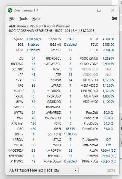

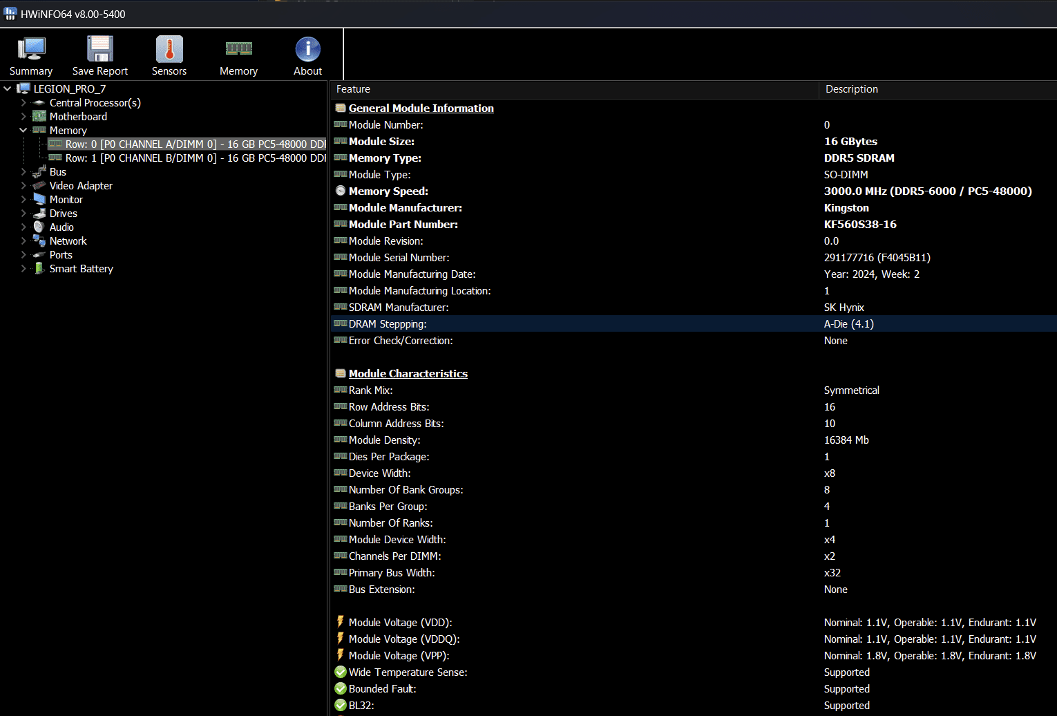

Ich wollte mir mal ne Zweitmeinung bezüglich meiner RAM-Profile einholen. Vielleicht gibt's ja noch was zum Optimieren.
Der Vollständigkeit halber nochmal kurz zum Gerät und RAM: Es handelt sich um ein Gaming Notebook mit'm mobilen 7950X, sprich dem 7945HX, welches auch RAM OC erlaubt und ein BIOS besitzt, welches sich von unbootbaren Timings/ RAM-Einstellungen selbst zurücksetzen kann (sehr praktisch). Aktuell teste ich zwei Profile und zwar eins mit Spec 5200 MT/s und ein OC 6000er Profil.
Beim RAM nutze ich Kingston Fury mit A-Die (Class V, wenn ich mich nicht irre)
RAM wird auch gut gekühlt und wird selbst im Stresstest nicht über 45°C warm.

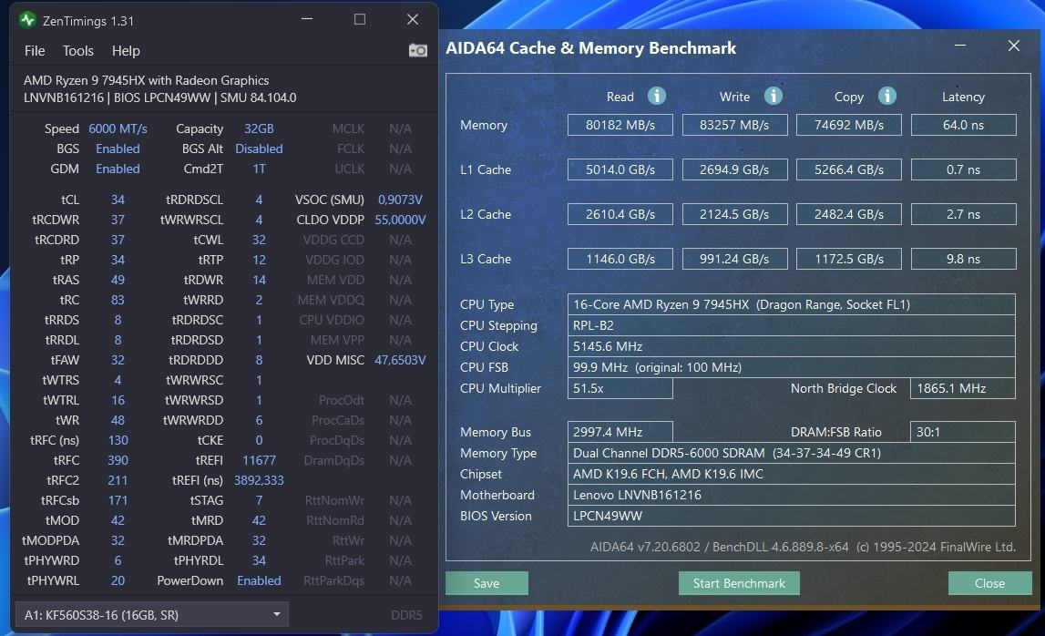

Momentan nutze ich diese zwei Profile:
5200 MT/s, 2133 FCKL, VDD/Q 1130mV
6000 MT/s, 2000 FCKL, VDD/Q 1145mV
Beide Profile habe ich soweit mit TM5 und OCCT getestet, beide ohne Fehler (reicht mir als Stabilitätsprüfung). Die rechte Spalte in ZenTimings wird aufgrund von Notebook-Hardware und dem letzten BIOS-Update gar nicht bzw. nicht richtig angezeigt. 6200 MT/s kann man wohl auch noch booten, allerdings wird's dann schwierig es mit gescheiten Timings stabil zu bekommen.
Gibt es in den Timings Werte die ggfs. besser/ empfehlenswerter sind? Ich hatte natürlich einiges ausprobiert, auch den Calculator berücksichtigt, aber diese Profile scheinen die besten Werte zu liefern.
Aufgrund des Notebook-BIOS' kann ich leider nicht alle Werte einstellen, wie z.B. tREFI. tRFC hab ich nur bis 130ns ausprobiert, denke das sollte so gut sein. Wann macht es Sinn strength und impedance Werte einzustellen?

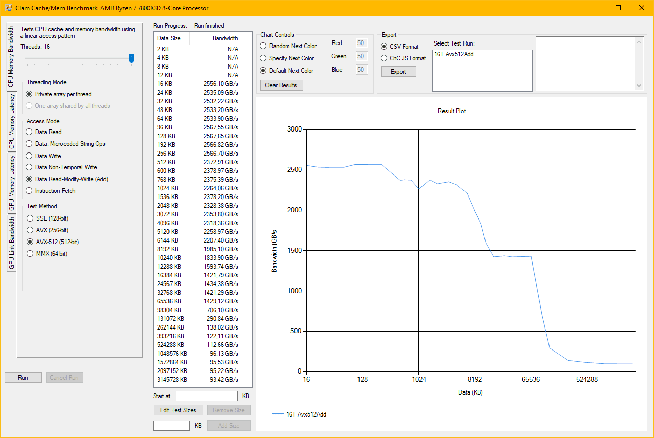

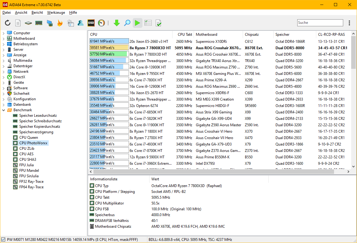

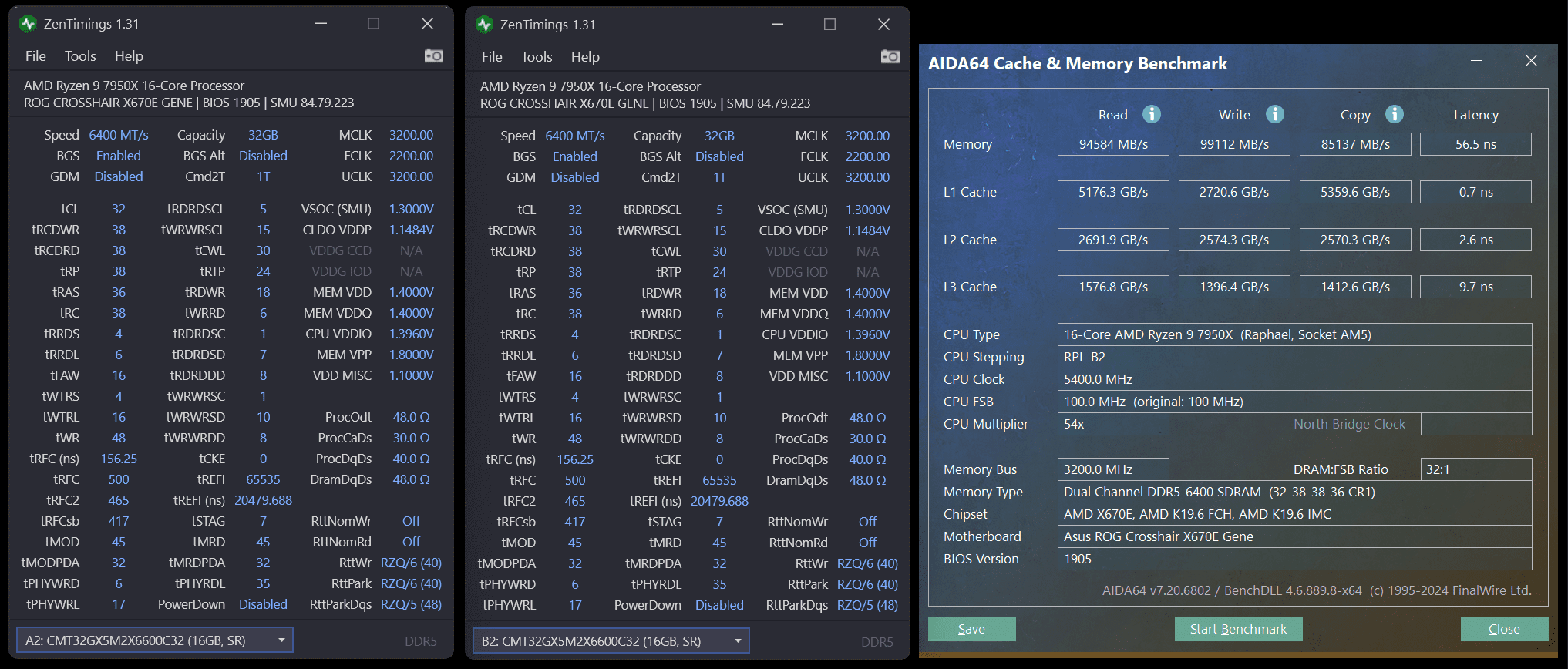

Hallo, ich habe seit etwa 12 Monaten kein AMD-System mehr verwendet, mein Tuning ist etwas eingerostet. Ich arbeite am Speicherprofil des 6400 MT und bitte um Rat zur Erhöhung der Kopiergeschwindigkeit. Für Vorschläge bin ich dankbar, danke.
