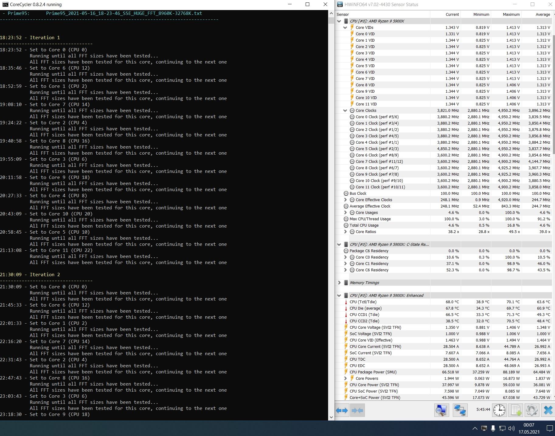

Hab ich eingestellt und lass es mal laufen.
Was nur komisch ist, das er bei diesem Test die Kerne nur auf Max von 4,850mhz bekommt.
Ansonsten boosten Sie beim Spielen oder arbeiten mal auf 4,950mhz.
Weniger Gedanken machen, mehr laufen lassen.
So hab jetzt nach 6 Stunden mal den Test beendet, da Frauchen schlafen möchte und leider mein Zocker Berreich mit im Schlafzimmer ist. Aber ich denke mal es sieht sehr gut aus.
Muss mich nur ein bisschen entschuldigen, da so viele geschrieben haben, dass meistens -30 nicht geht hab ich noch mal nachgeschaut und es ist nur -25 eingestellt. Glaube aber das ist auch ein guter Wert.
Also sind die Einstellungen wie folgt:
Ram auf XMB,PBO Advance,All Curve -25 und Vcore Offset -0,1
Beim Spielen sind manchmal kurz Max 80grad, Average sind es aber nur 70-72grad.
Denke mal das ist so okay. Lieber wäre es mir 10grad weniger, aber dass ist nicht machbar.

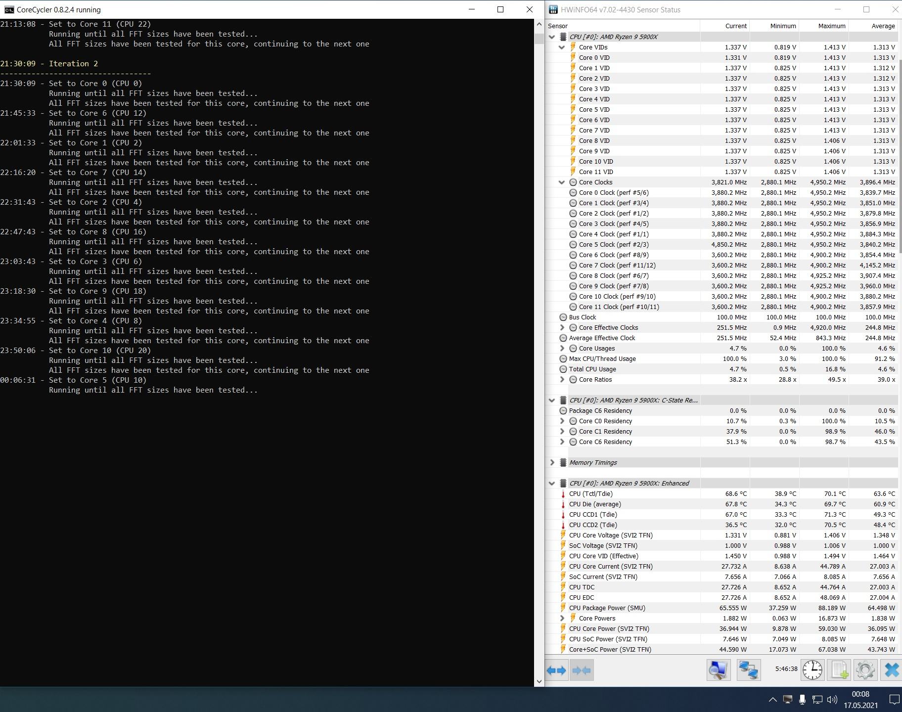

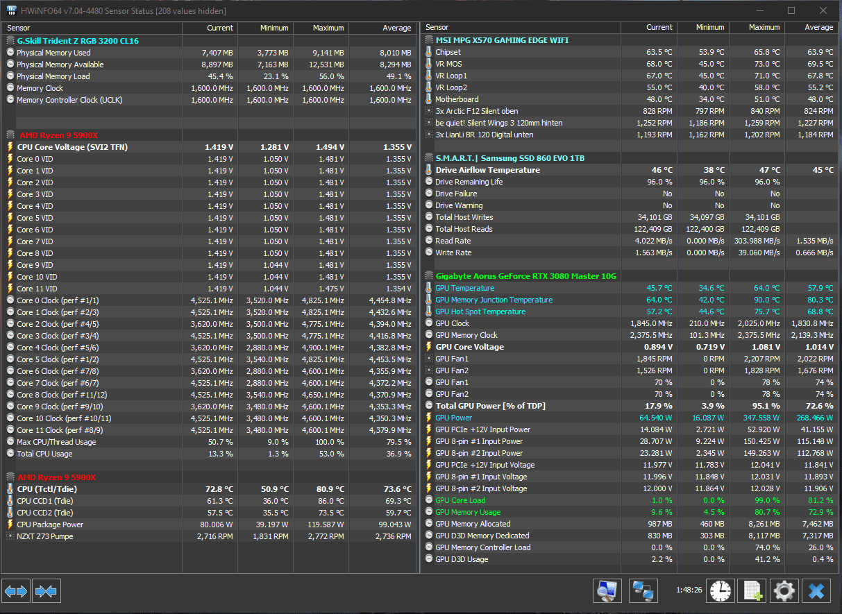

Hier mal auch von mir zum Vergleich, Werte von vorgestern.
Da habe ich 1h 48min Cyberpunk 2077 gezockt, Settings alles auf Psycho + Raytracing auch auf Psycho, DLSS auf Qualität.
1-2x war ich für wenige Sek. auf dem Desktop. Peak und AVG sind da denke ich dann nicht verfälscht.
Noch paar Infos:
Dachgeschoss, 28-29°C Raumtemp. gehabt; Klima war aus, aber Fenster offen für "Durchzug" :ROFLMAO: (Über Thermometer gemessen)
Alles ist up to date; Windoof, GPU Bios/Treiber, MB BIOS ist das 7C37v1E (Beta), der ist auch inzwischen final raus, aber noch nicht drauf.
PBO auf Auto, kein manuelles OC, kein CurveOptimizer und nur XMP für RAM logischerweise an.
Ich habe bei meiner Z73 die Pumpe immer auf 100% durchgehend.
Die NB-eLoops sind an die Wassertemp. eingestellt.
Bis 34°C Wasser laufen die eLoops auf 55%
Ab 35°C - 44°C laufen die auf 60%
Die höchste Wassertemp. hatte ich die Letzen Tage, wo es echt heiß war im Dachgeschoss beim oben gepostetem Screen in Cyberpunk, 41°C Wasser max. und eig. dann "durchgehend" beim Zocken, sobald die erreicht wurde.
Habe meine Lüfterkurve aber vorhin noch mal etwas angepasst.
