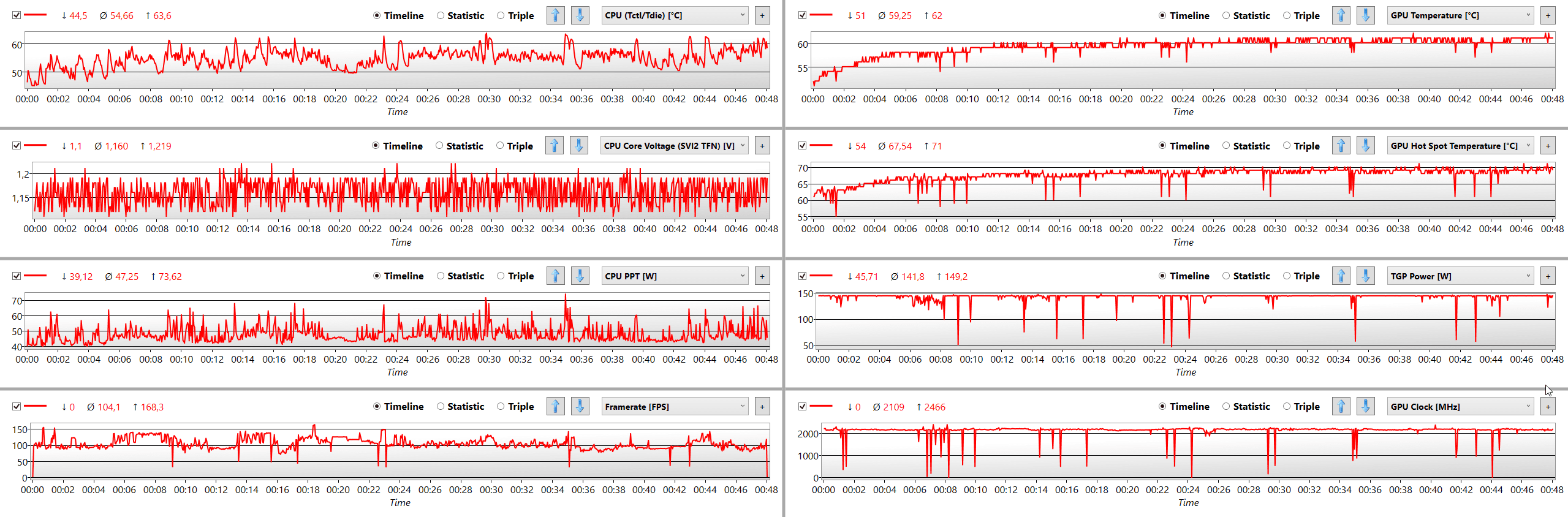

Also gut, letzter Versuch - hier das selbe Log inklusive GPU-Daten:
Die GPU ist UV und bei 144W ASIC gecapped, FPS-Limit 90, 1440p maxed-out.
Klar könnte ich das jetzt mit Photoshop bearbeitet haben und es ist einfach alles fake, dann muss ich mich ab sofort wohl auf Truth Social anmelden...

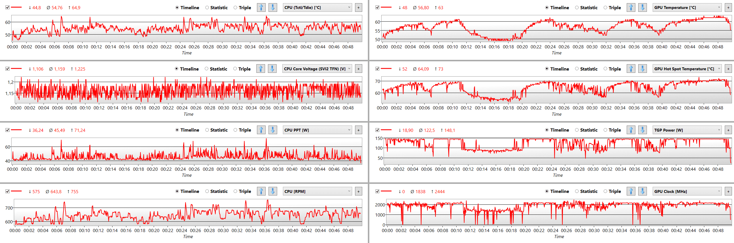

Kannst du mal den FPS Limit von 90 komplett aufheben, also der GPU freien Lauf und dann noch mal die Messung machen? Würde mich nur Interessieren, ob die CPU dann wärmer wird, das wäre sehr nett,danke und Lieben Gruß
Klar, hab grad mal die noch ausstehenden Aufgaben der Festival Playlist erledigt.
Hier das Log ab Start von FH5 (inkl. FPS-Log für den Fall der Fälle, dass es Zweifel an den Ergebnissen gibt 😉)
Raumtemperatur ca. 23°C, Gehäuselüfter bei ca. 760-770 UpM (4x Arctic P14 PWM - 2x vorne rein, 2x hinten und oben raus).
Die Dips bei der GPU-Auslastung sind denk ich den diversen kurzen Ladebildschirmen zwischen den Rennen geschuldet oder wenn man sich auf der Map an einen anderen Ort teleportiert.

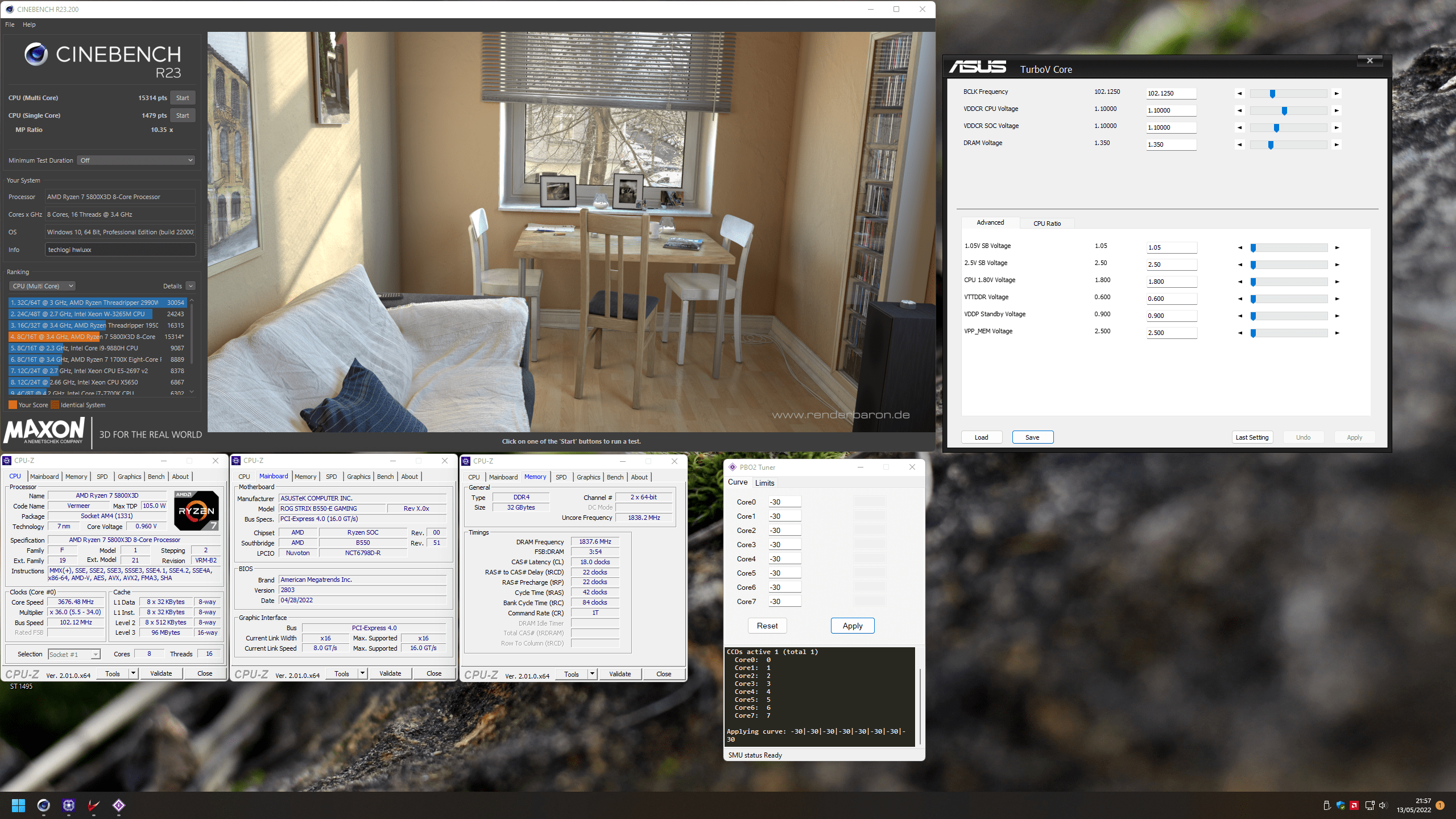

Edit: 15,3k MT auch im Sack. :)
Wie hast das gemacht? :d
MT bekomme ich nicht mehr als 14650, SC ist bei 1492 Schluss.
CO -30, 102,1250Mhz BCLK und 20° kaltes Wasser.
Leider macht beim BCLK schon irgendwas dicht, denn wenn ich eine Stufe höher gehe, stürzt der Rechner ab
Edit:
Edit:

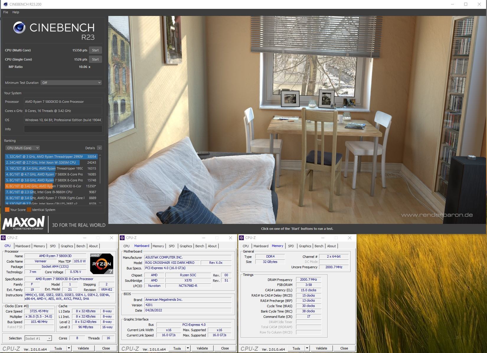

Edit:
CO -20, 103,5 BCLK, 25° H2O
Hier läuft alles bis 104,5 Mhz BCLK durch, danach steigt eine meiner beiden M.2 SSD aus.
Mit einer zwischenzeitlich verbauten RTX 3090 war bei 102,9 Mhz BCLK Schluss, darüber 3x piep.. ;)

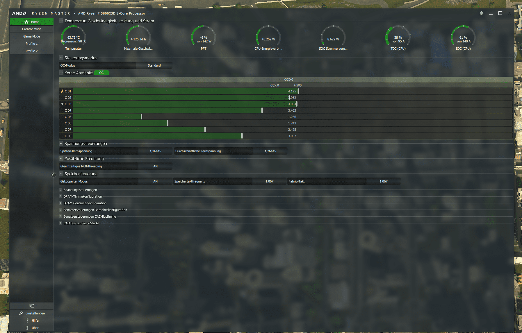

Ich hab mal Pumpe und Lüfter neu justiert - Mehr Pumpen-Duty Cycle und die Lüfter etwas runter in dem Bereich. Schwankt jetzt zwischen 58°C und 64°C. Aber gut, ich hab ja schon gelernt, dass das unmöglich ist. CP2077 kann ich mir auch noch ansehen, aber irgendwie hab ich das Gefühl, dass es dort nicht mehr wird durch GPU-Limit.
Ich find die Temperaturen beim Gaming mega, auch den Verbrauch hätte ich so niedrig nicht erwartet. Im Vergleich zum vorherigen 5600X (auch curve-optimized) ist die CPU PPT ca. 10 Watt geringer bei identischen Temperaturen - ein tolles Stück Technik, was AMD da produziert hat (y)
