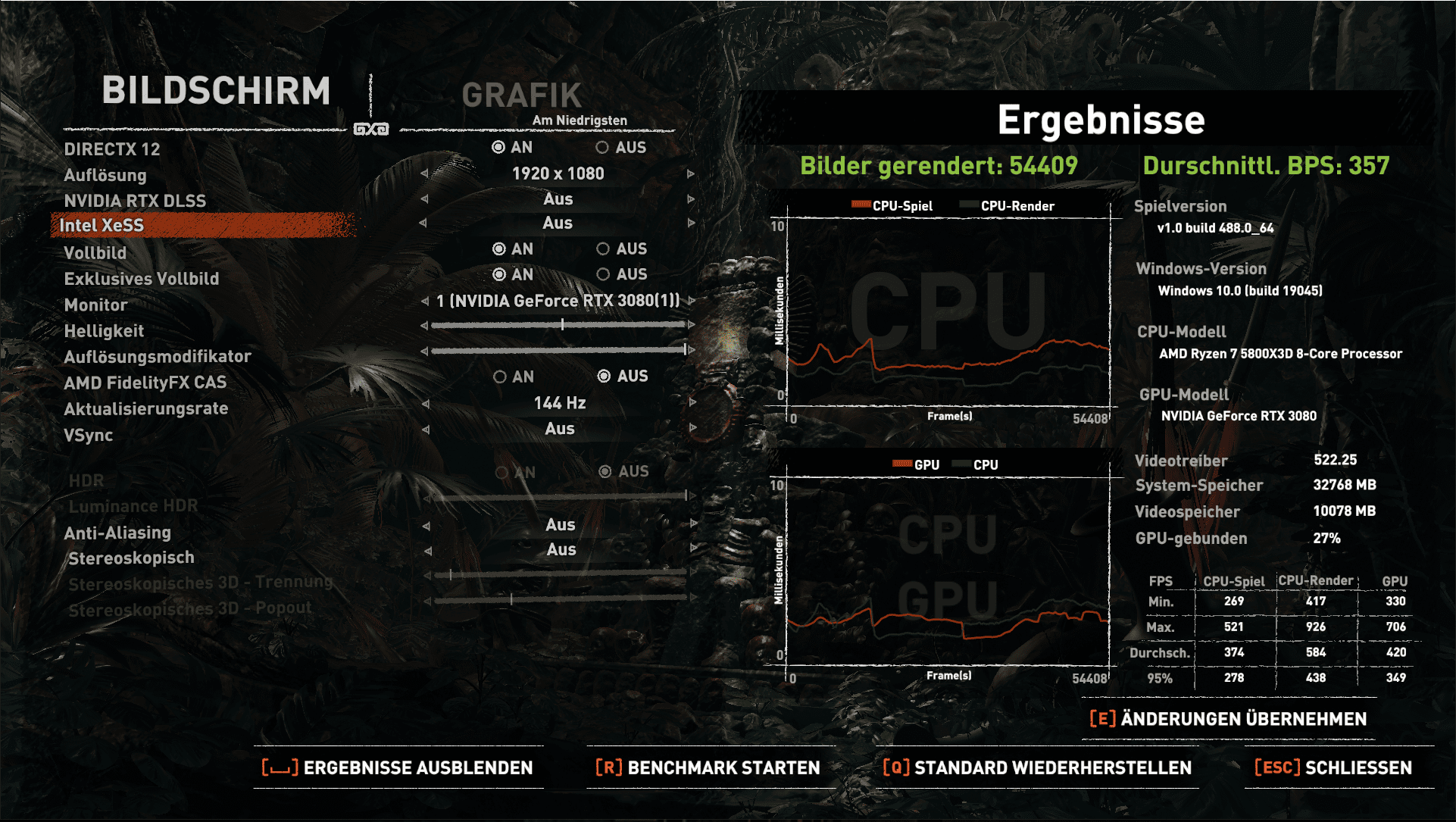

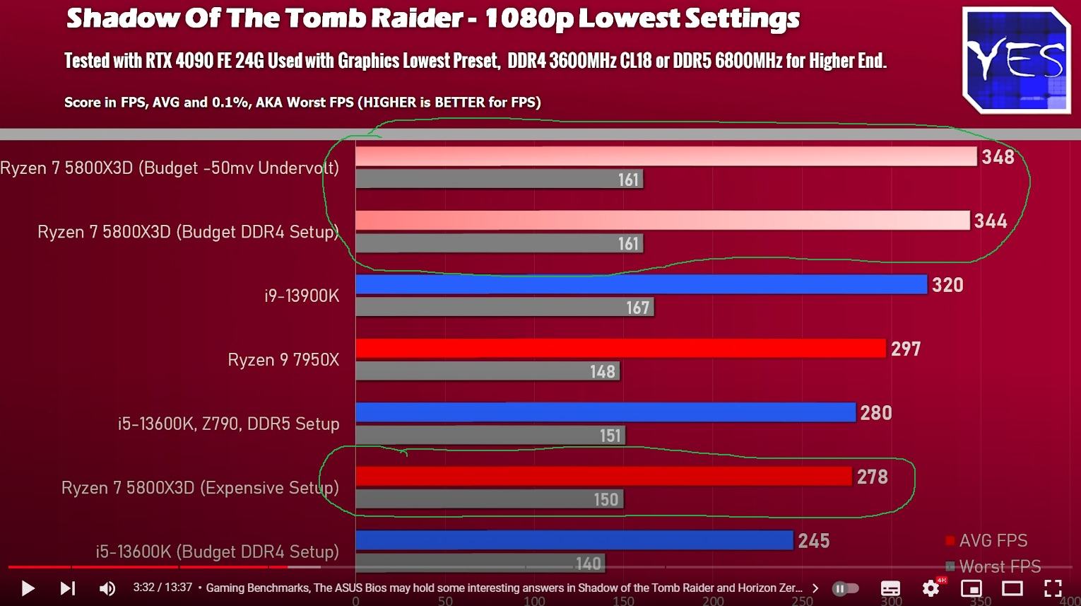

ich beziehe mich mal auf dieses video hier, indem ein bios update den 5800x3d auf einem asus mainboard, den 5800x3d in ungeahnte höhen treiben soll.
ist das reproduzierbar? kann das mal jemand testen bitte?

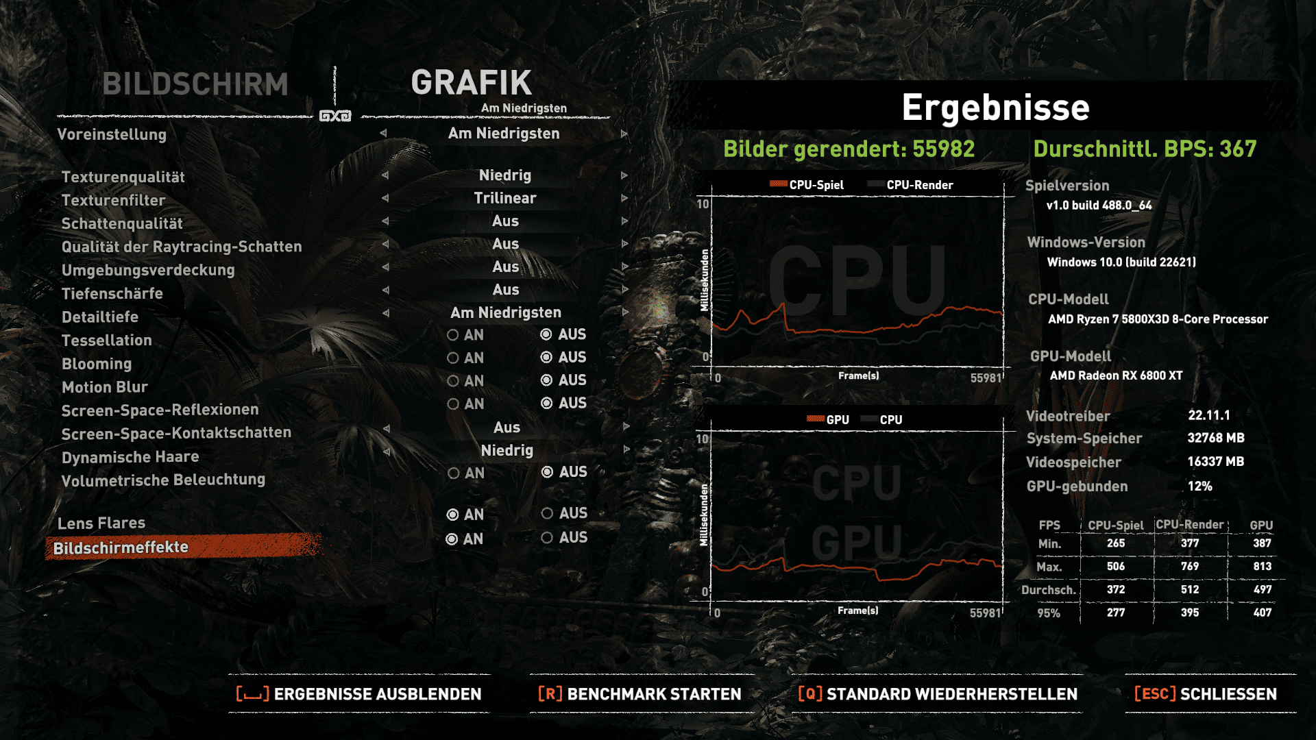

Expesive Setup ^^
6800XT H2O OC, 5800X3D 4462MHz CO-30AC, RAM 4020MT/s.
dafür braucht man kein ASUS Mainboard. Da erzählt der Quatsch. Er kommt auf 348 FPS in seinem Bench. Ich würde mir ein MSI Brett holen, das schafft noch mehr ;)
Na also geht auch mit nem Gigabyte.

mich wunderts halt nur, das die fps durch das bios update von durchschnittlich 278 auf 348 ansteigen und damit 28 fps über der leistung eines 13900k steht. zumindest in diesem spiel.
