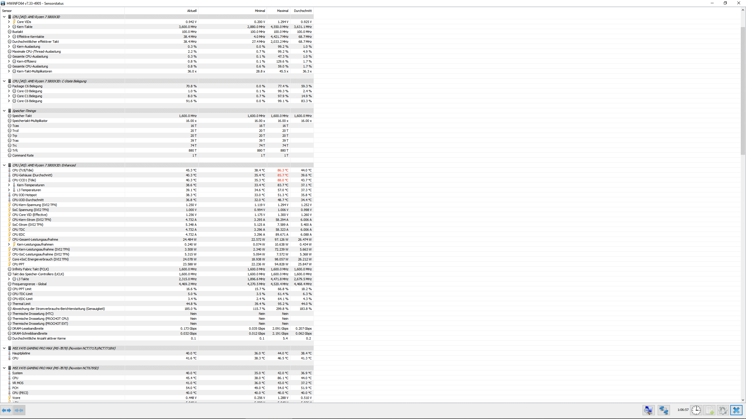

HWInfo gibt nach einem 3DMark-Durchgang (Speed Way) folgendes aus:
