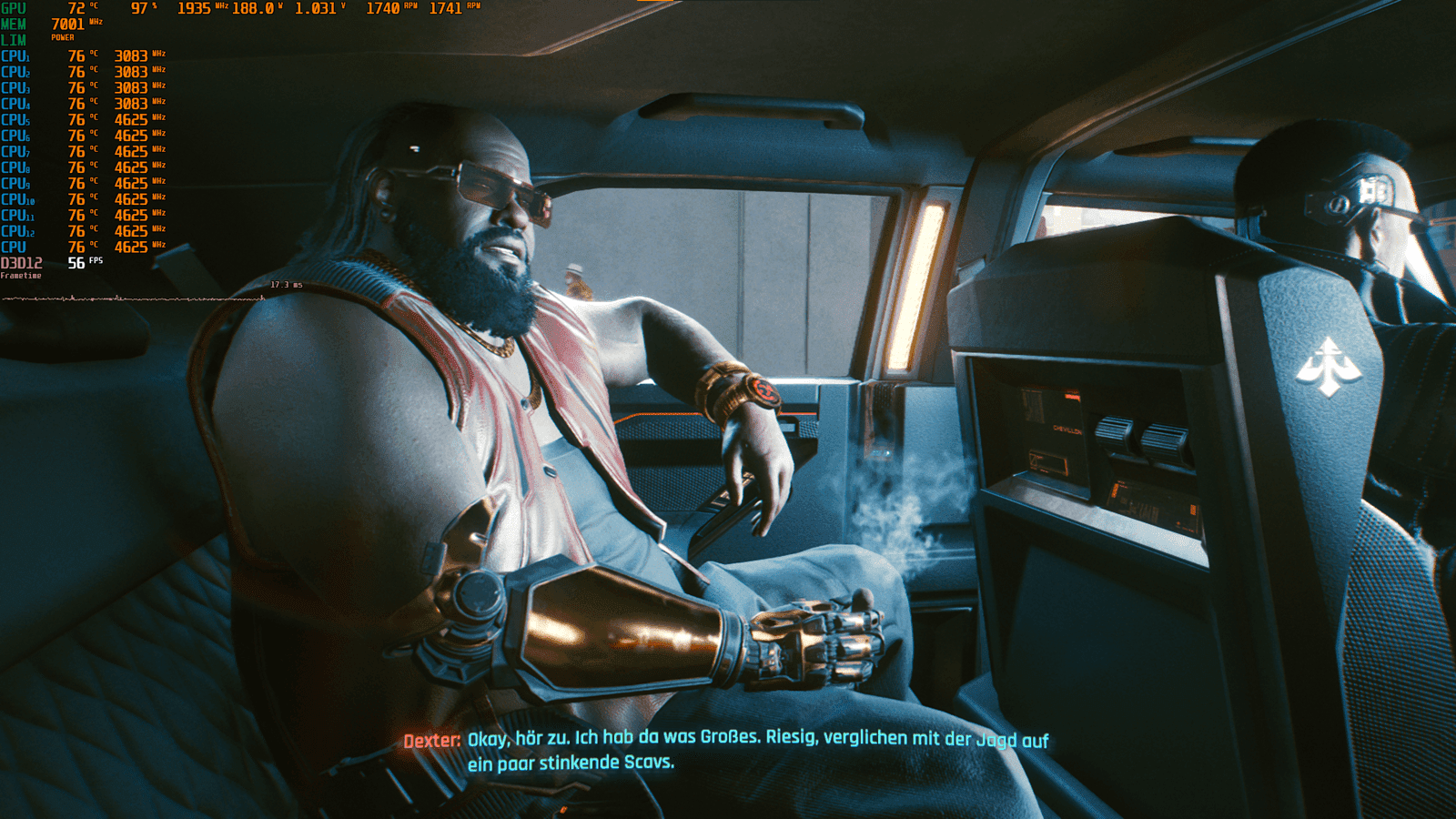

Also in Cyberpunk erreicht mein 5600x trotz Noctua NHD15 Kühler auch permanent um die 77 Grad was ich zu viel finde für nur 65w was der hat. Hatte auch mal einen 3900x der auch so viel hatte in CB20 etwa nur hat der doppelt so viele Kerne und 105w.

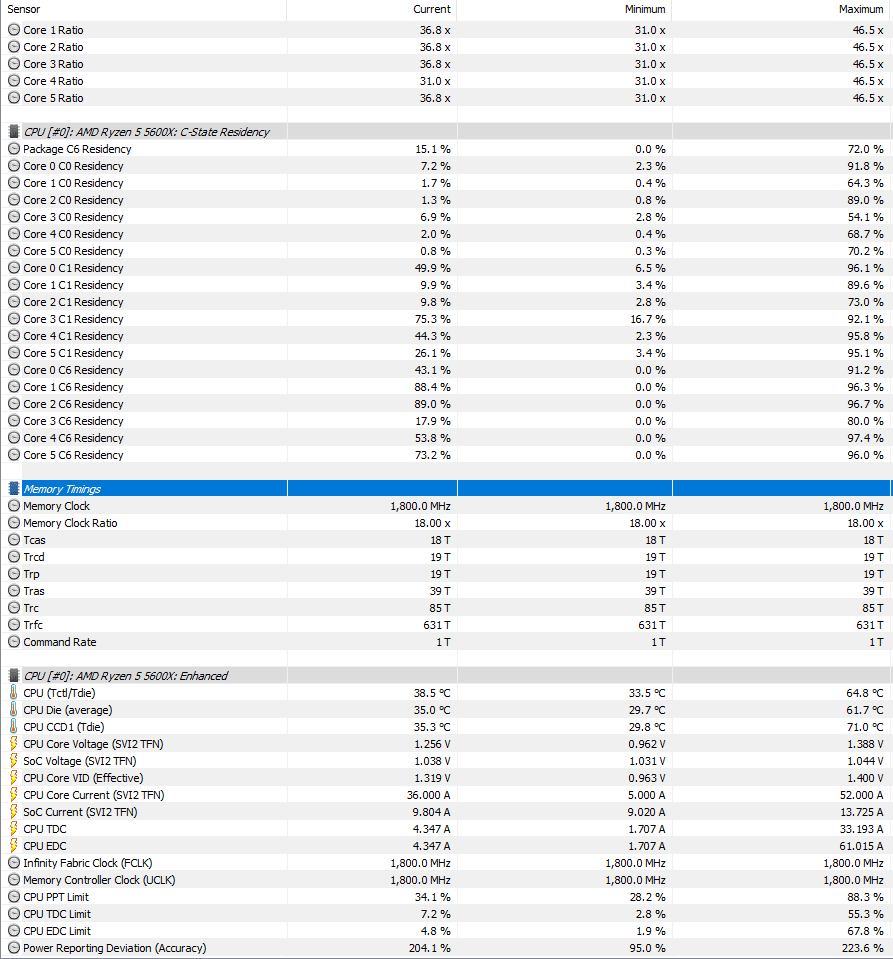

Hier die Werte meines 5600x nach CB2077. GPU ist ne 2070, Casefans auf 7v. CPU Kühler Dark Rock 4

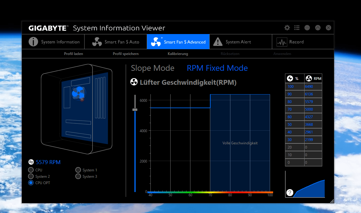

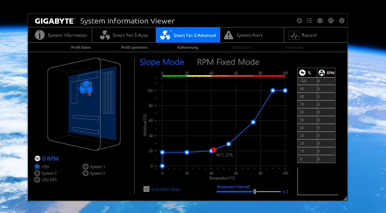

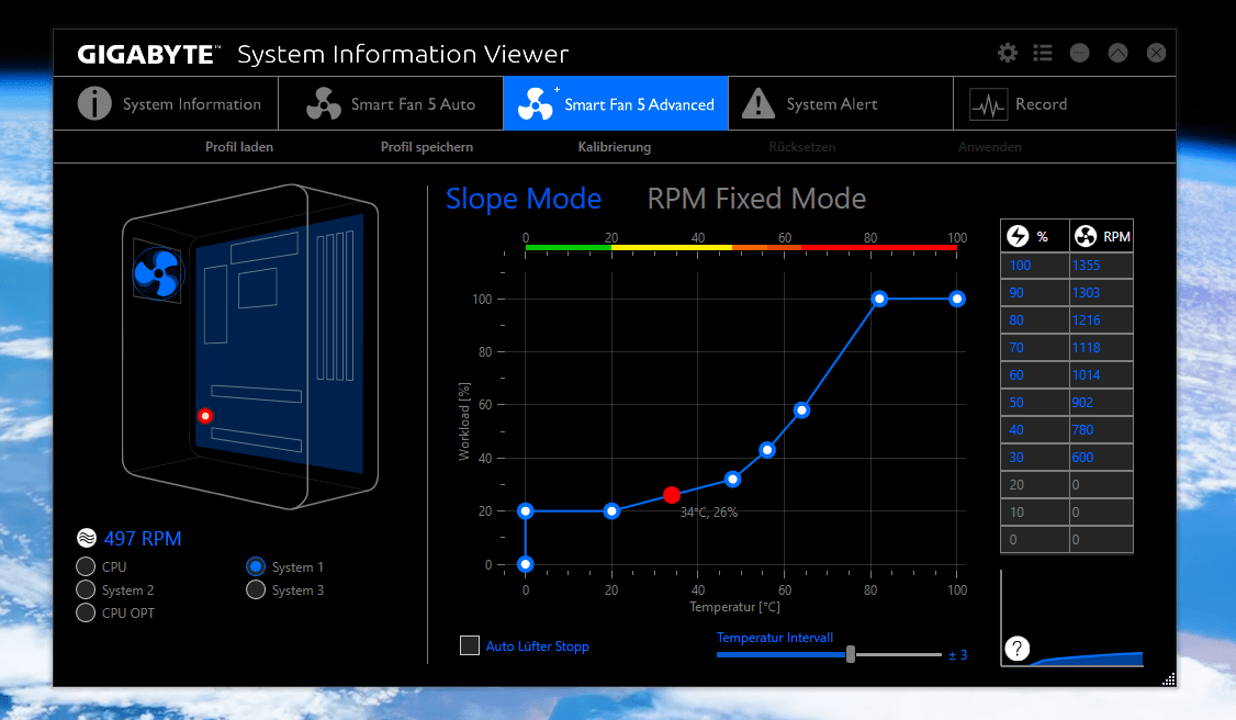

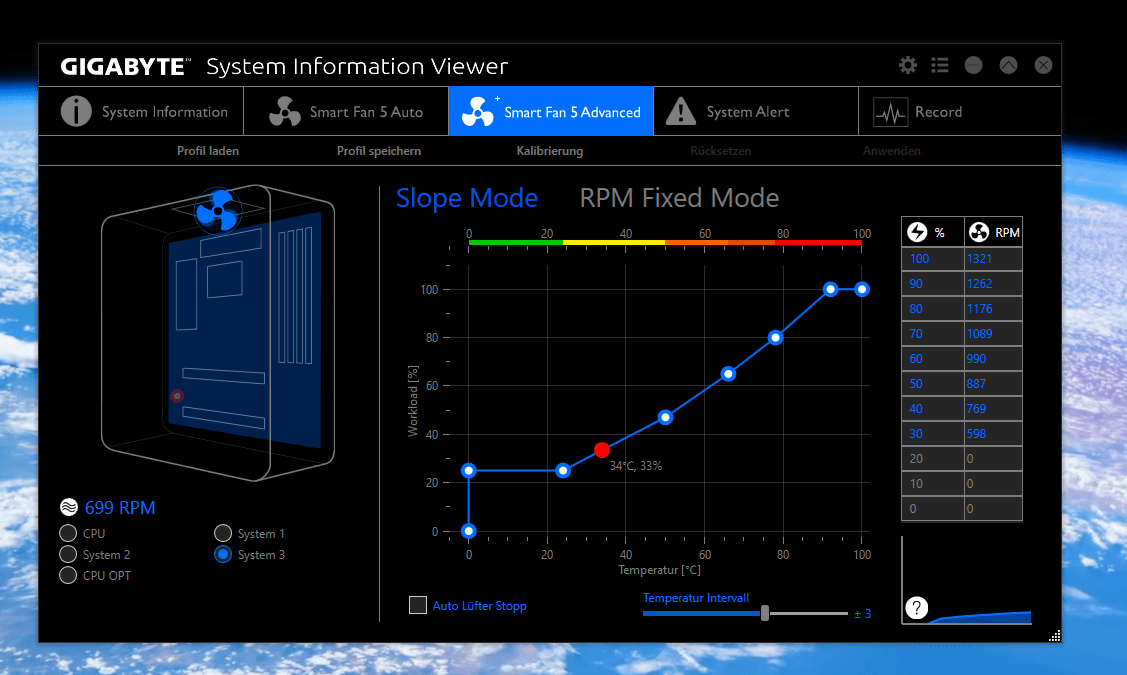

Ich habe Cinebench gestartet und hatte max. 65° ca. 4,4ghz. bei MultiCore und max. 52° ca. 4,6ghz Singlecore
Bei Cyberpunk wird der PC aber ganz heiß, sogar am Gehäuse außen wird es heiß. So wie es läuft bin ich mit der Lautstärke zufrieden. Sollte ich die Lüfterkurve oder was anderes ändern ?
Passt das alles so ?
Update: komisch jetzt spiele ich Cyberpunk und die Temperatur liegt bei 57° - 60° und der PC wird auch nicht mehr so heiß. Dazwischen lag nur ein Grafiktreiber Update.
