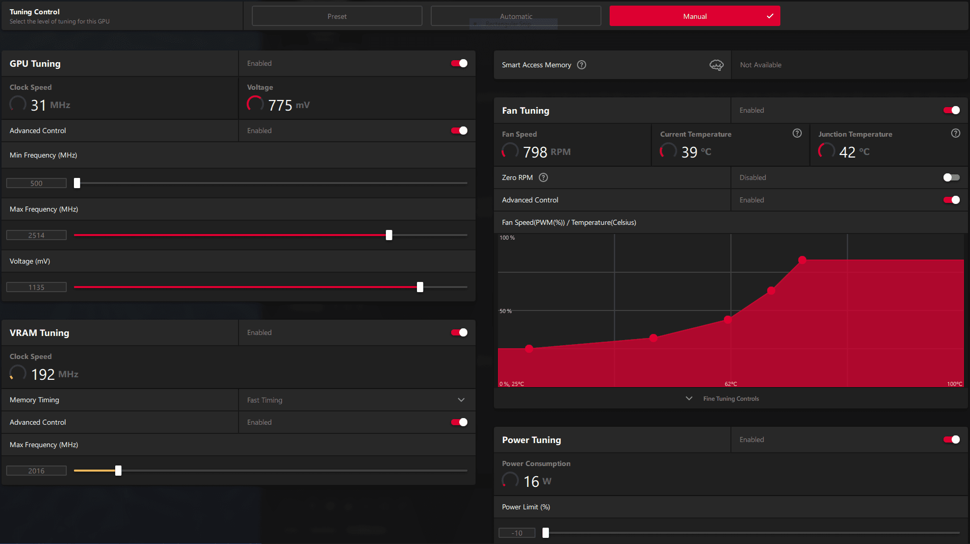

Mein System:
Gigabyte X370 Gaming K7, 3600XT, 3600CL16 Ram, Radeon 6900XT mit folgenden Settings:
Im Bios ist blos CPPC ausgeschaltet, weil das scheinbar nicht richtig läuft. Eventuell liegt es ja daran?
Also ich habe jetzt nicht den ganzen Thread gelesen also steinigt mich nicht, falls es schon X-Fach erwähnt wurde, aber was ich einfach mal hier lassen will ist, dass meine 6900XT (vor der WaKü) auch immer runtergetaktet hat.
Ich habe dann herausgefunden, dass die Lüfter auch bei "max Leistung" Voreinstellung nie wirklich voll hochgedreht haben und es deshalb immer thermal-throttleing gab.
Durch Erstellen eines eigenen Lüfterprofils, bis hoch auf 100%, hatte ich dann auch bei Benchmarks eine spürbare Leistungssteigerung und weniger framedrops.
Jetzt mit der WaKü habe ich nochmal messbar mehr Leistung und dabei bleibt die Karte auf 50°C :d
So, heute auch Warzone getestet und das Spiel läuft tadellos bei 97-98% GPU Auslastung, keine Drops. Auflösung ist bei 3440x1440 alles auf Max, sowohl mit als auch ohne RTX. Settings der GPU wie oben.
edit: Auch noch einmal auf default Einstellungen angespielt. Der Hotspot geht rauf auf 95-96 und pendelt sich da ein. Die GPU Auslastung bleibt normal hoch.
