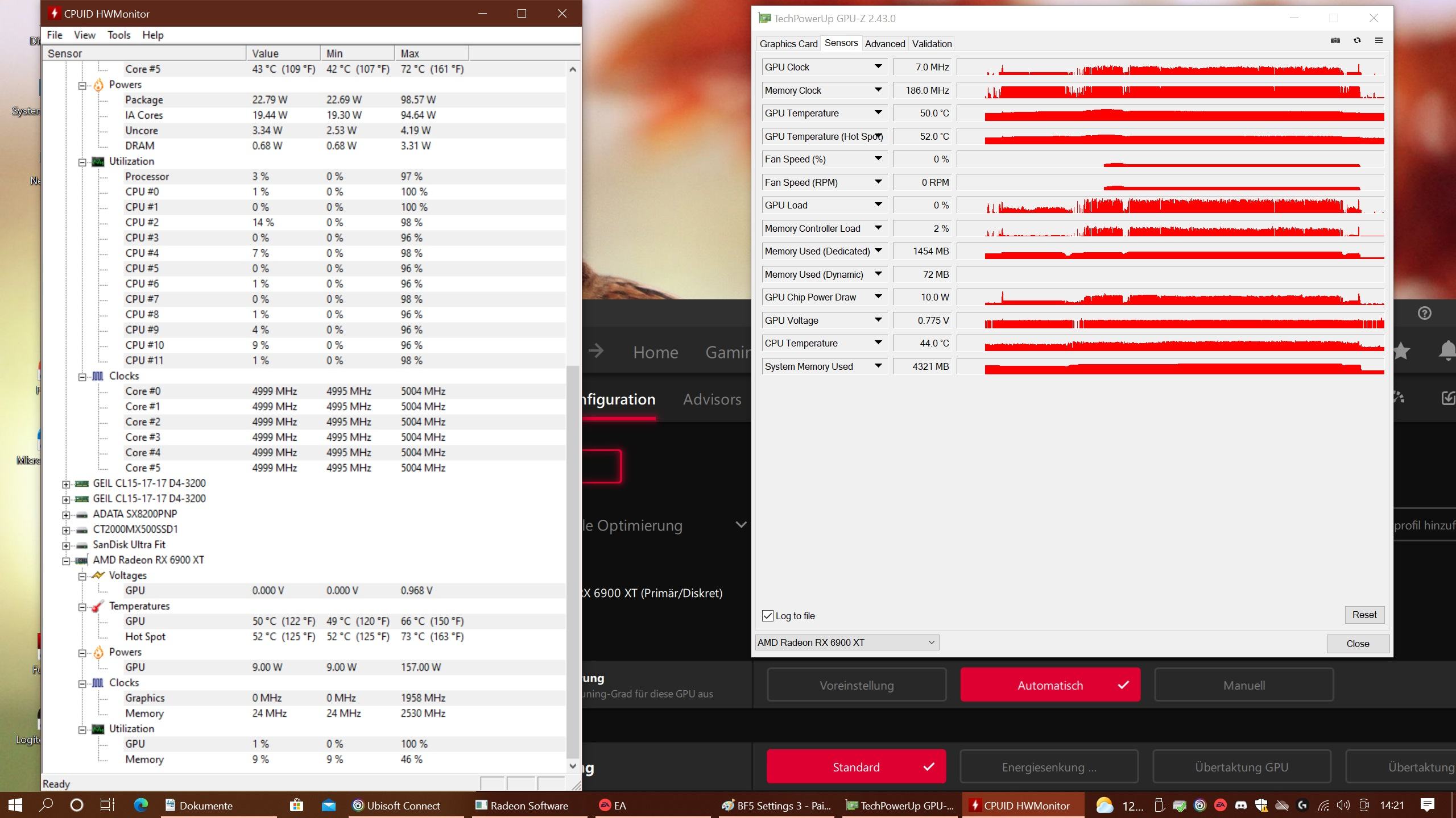

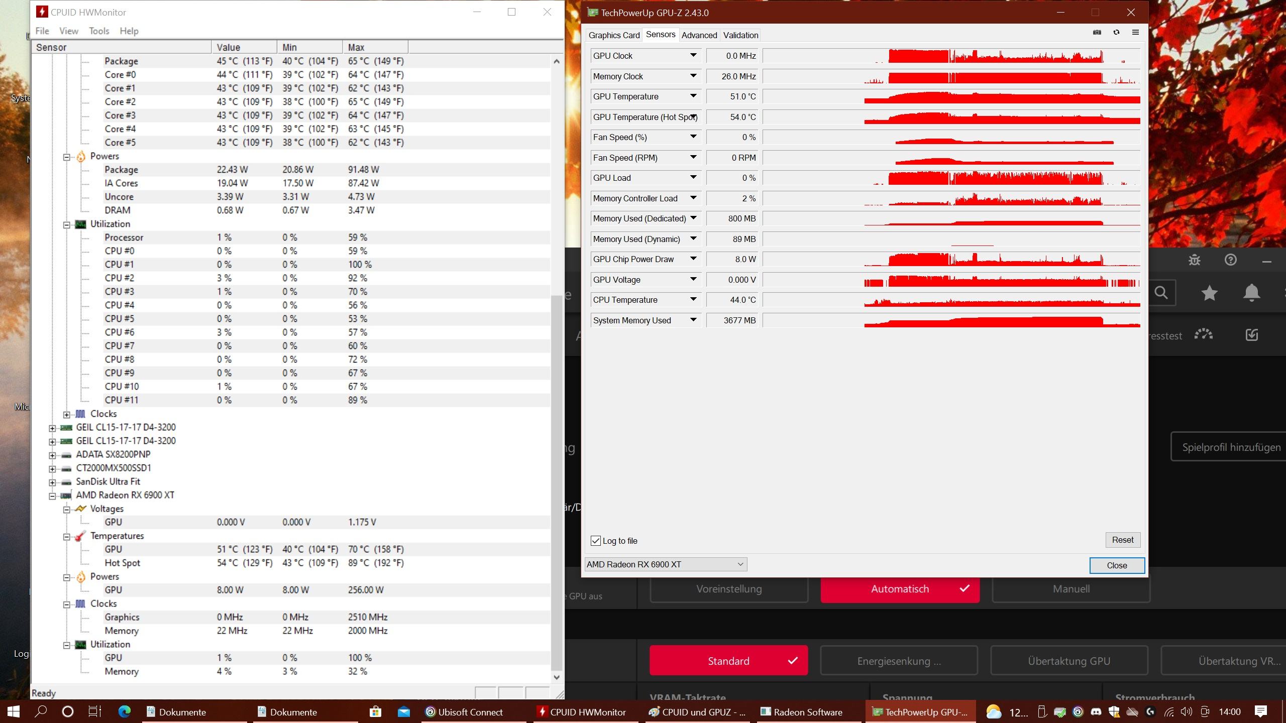

Ich hänge euch mal das GPU-Z Sensor Log an da sieht man die Thematik schön. Ab 20:25:30 spiele ich kurz BF5 Breakthrough. Ab 20:37:30 kurz ein Solo in Warzone. In BF5 dümplet der Takt zum teil bei 500 Mhz und in Warzone schwankt er stark zwischen 1000 und 1800 Mhz.
Normal sollten die Karten ja unter Last ihren Maximaltakt halten und wenn Sie in ein Limit laufen (Temp,Vcore etc.) ein paar Mhz runter gehen. Die sollen ja nicht je nach Auslastung alle paar Millisekunden den Takt ändern!? Ist ja klar dass sich dann alles beschissen anfühlt und die Frametimes kacke sind. Das müsste ja also definitiv ein defekt sein!?
Es kann ja auch nicht sein, dass ich jetzt wegen so etwas mit dem MPT irgendwelche Deepsleep modes ausmachen muss. Es ist ja von AMD nicht vorgesehen dass ich da rummache.
Ich hoffe ihr könnt mir schnell helfen! DANKE! Gegebenenfalls geht die Karte zurück.
  • GPU-Z Sensor Log.txt

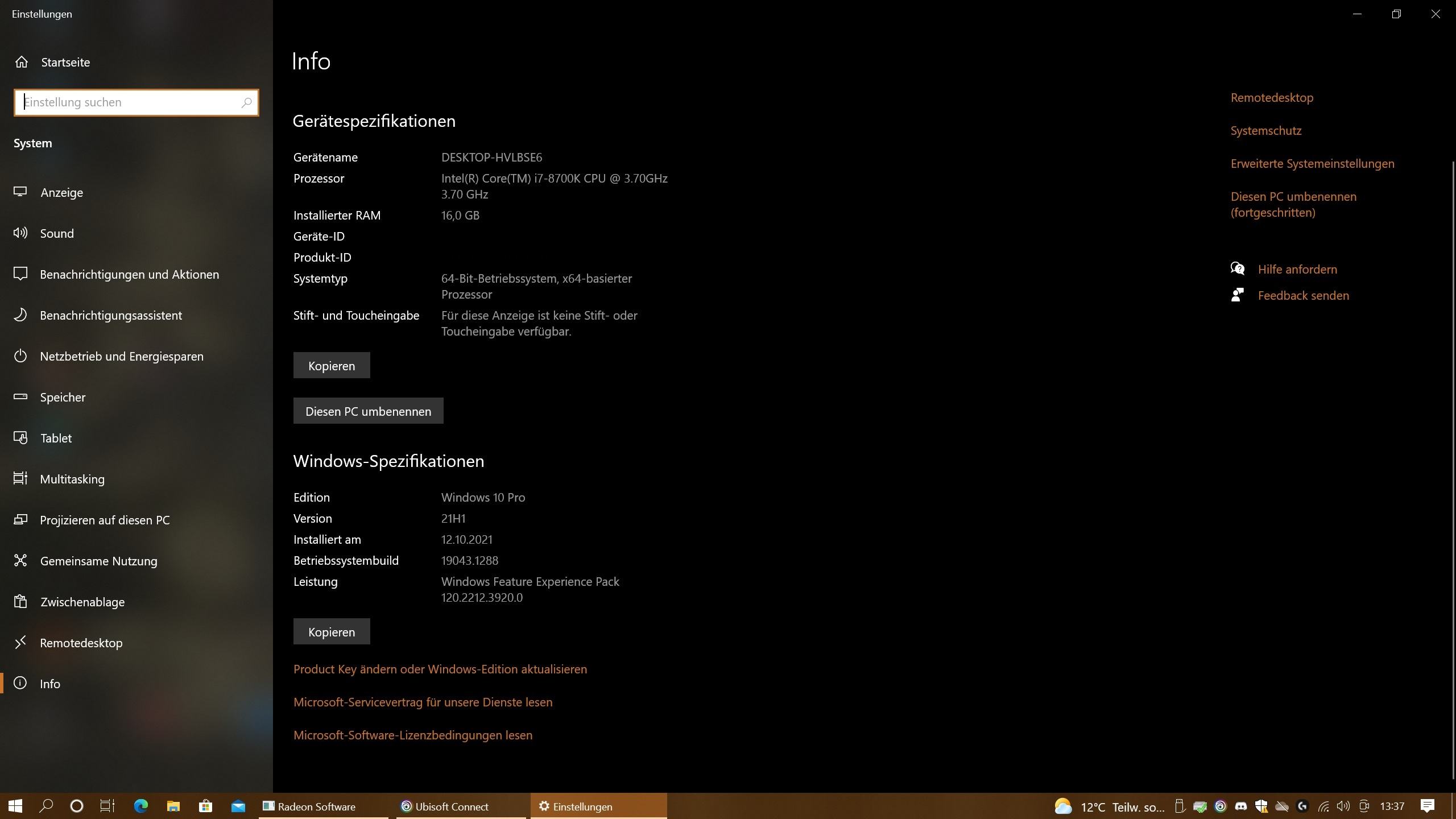

Ich habe ja geschrieben, dass Windows 11 und Windows 10 jeweils einmal clean instaliert wurden. Es gibt also keine Alttreiberlasten. Im übrigen ist mir die Raytracingthematik bekannt und sowieso aus. Darüber hinaus habe ich eben mal noch Anno 1800 getestet. auch hier taktet die Karte nicht hoch.

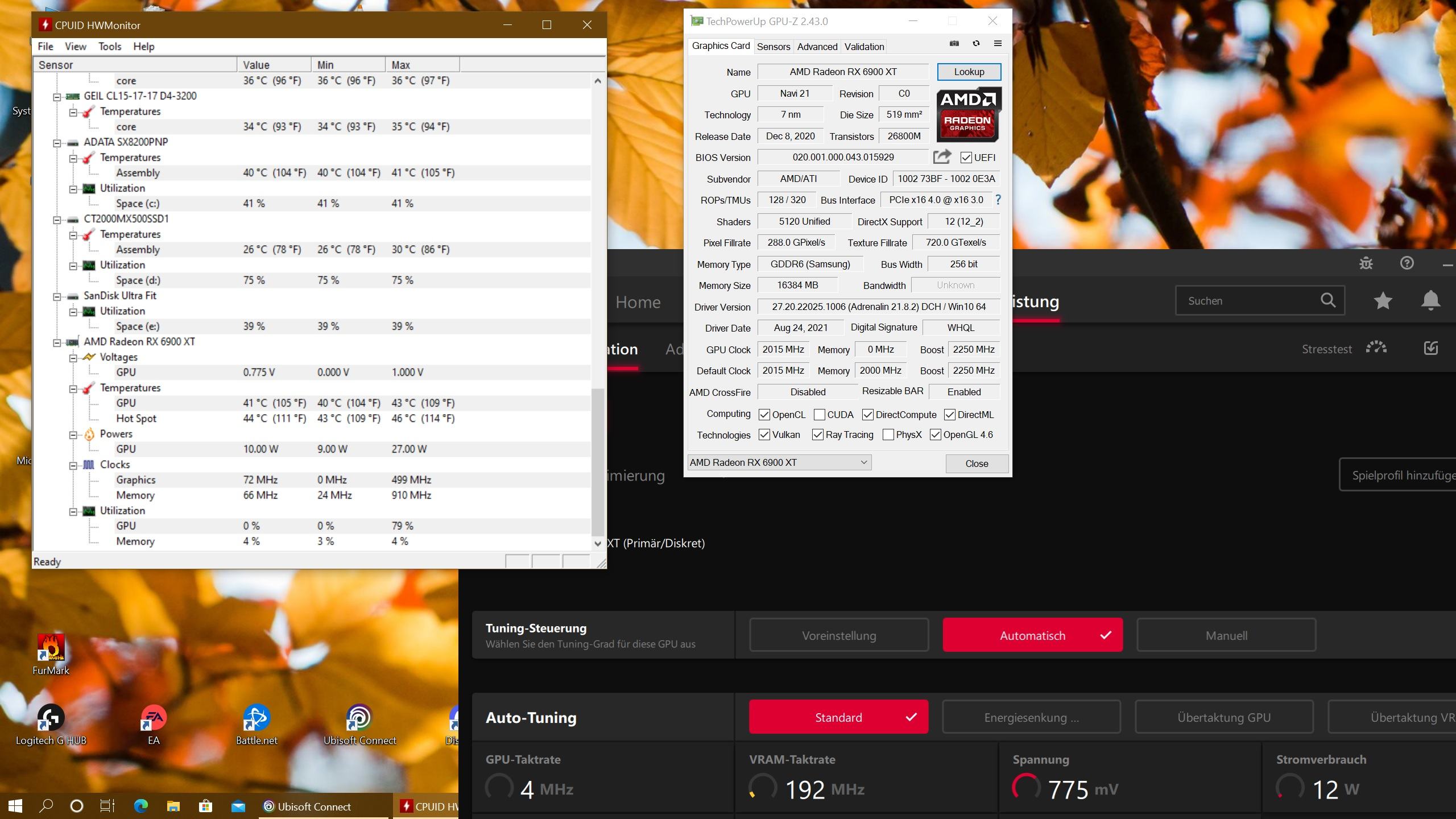

Man kann ja auch mal das Computerbasereview anschauen. Tabelle Taktraten unter Last in Spielen. Die liegen immer zwischen 2200 und 2450.
Bei mir. Bf5 500-1400; Warzone 1000-1800; Anno 1800 1000-1500 Mhz

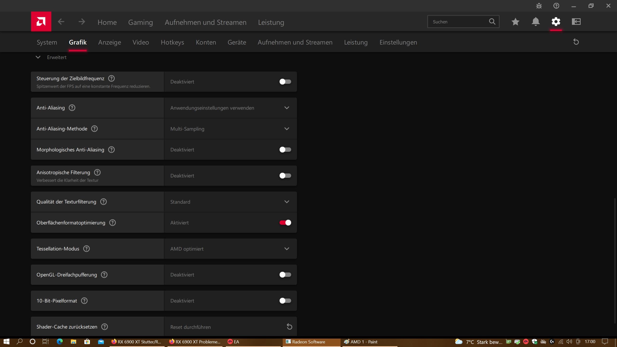

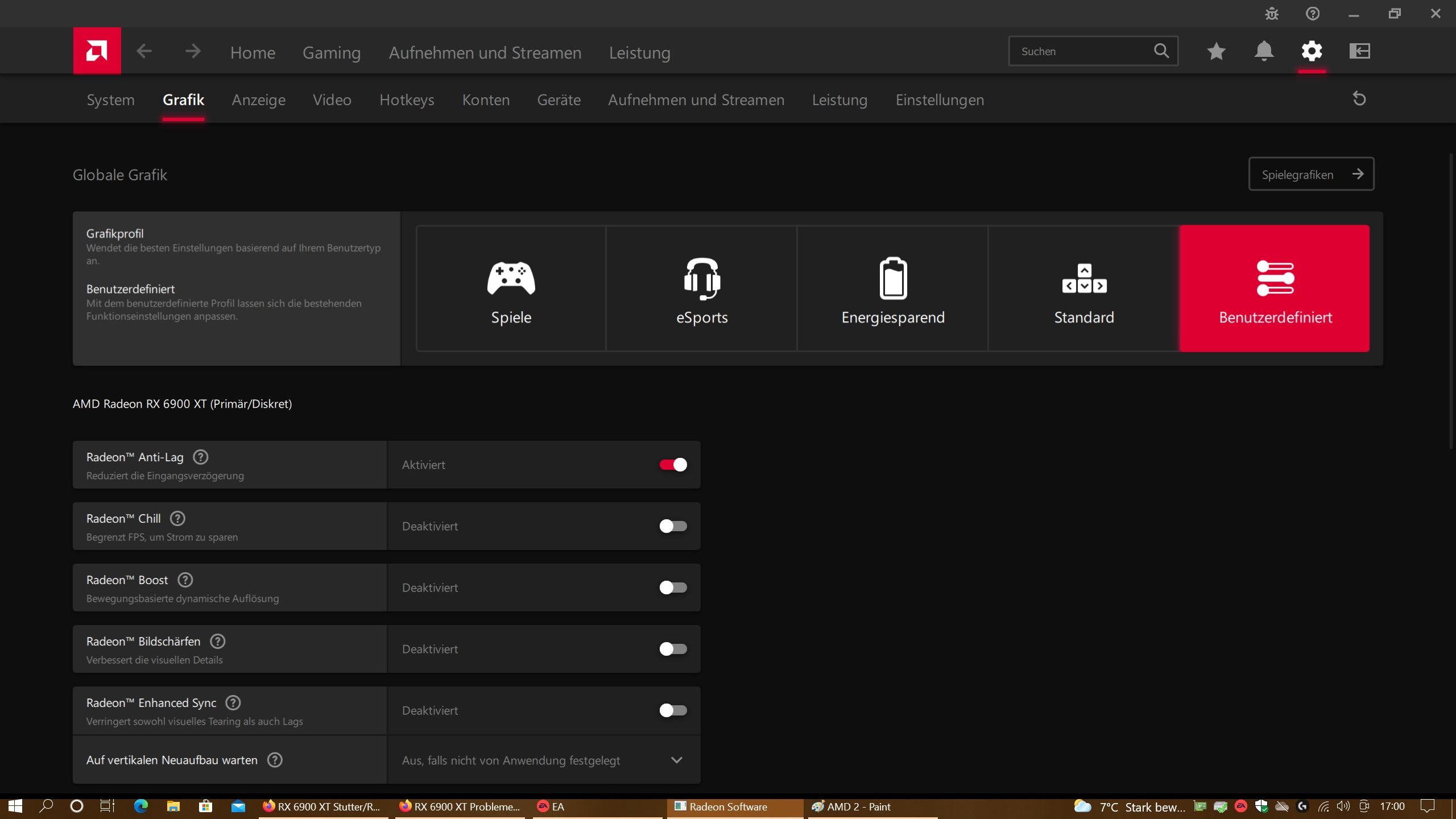

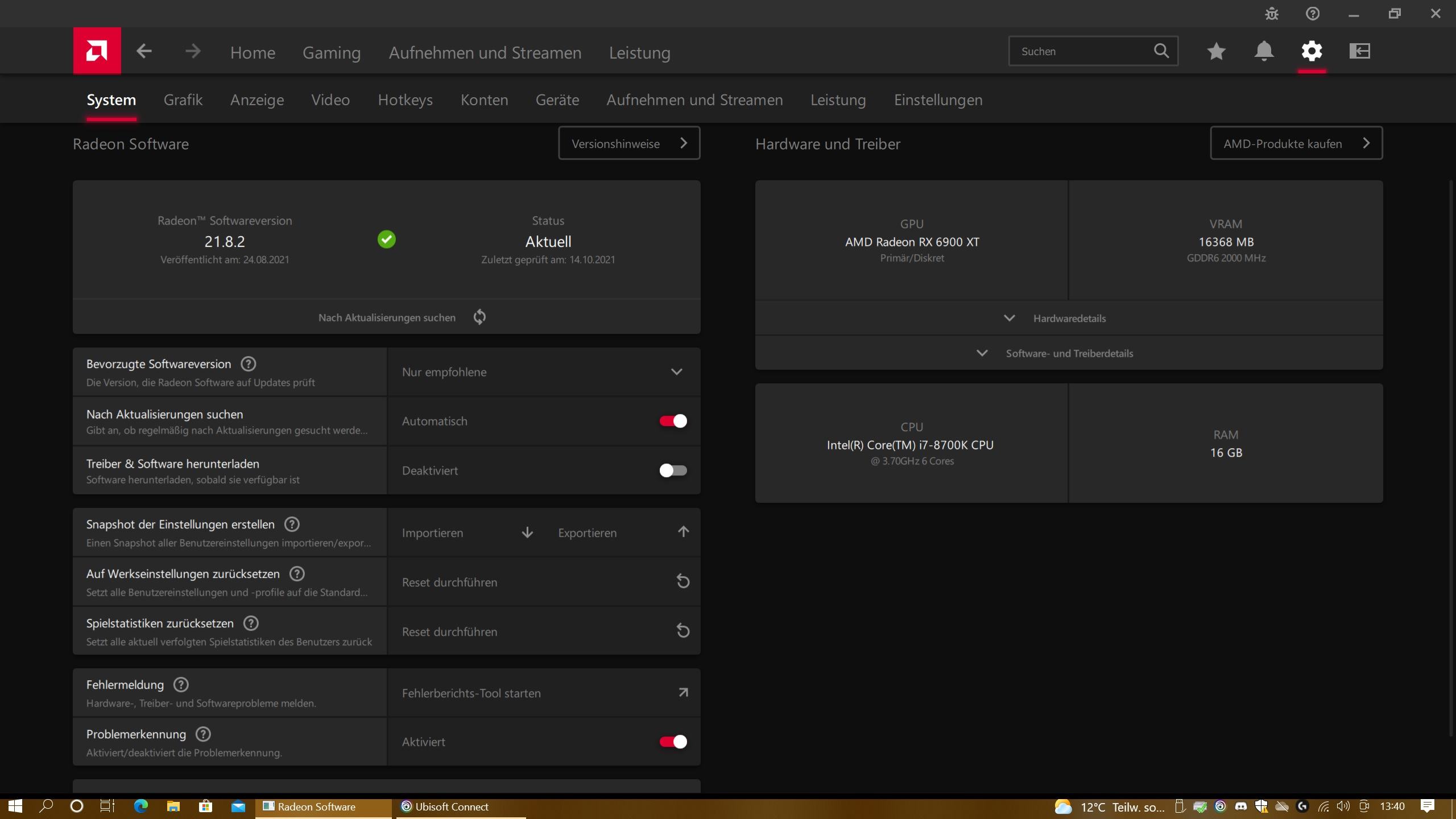

Falls du die Radeon Software (Einstellungen/Grafik/Globale Grafik) meinst muss ich dich enttäuschen. Steht leider auf Standard bzw. Benutzewrdefiniert falls Anti lag an ist. :(

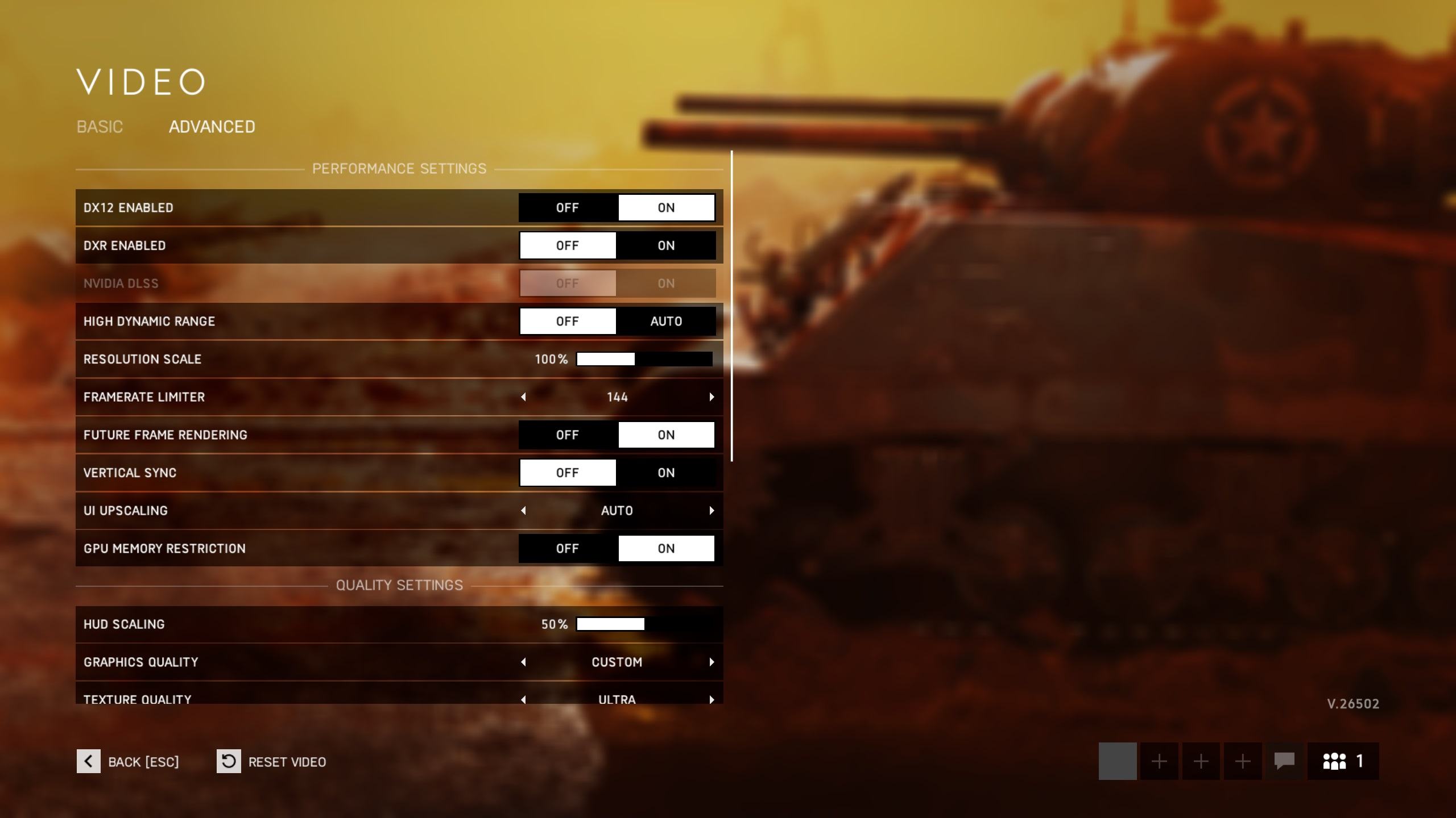

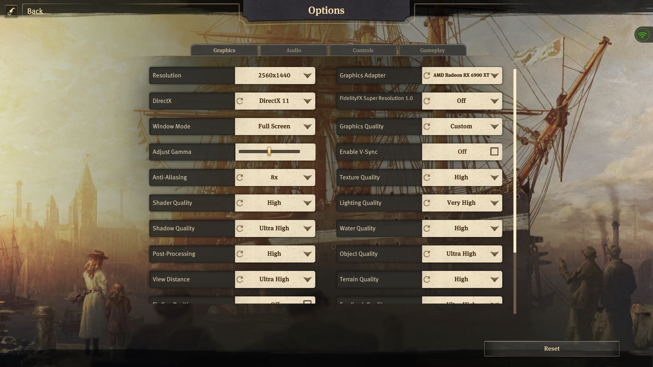

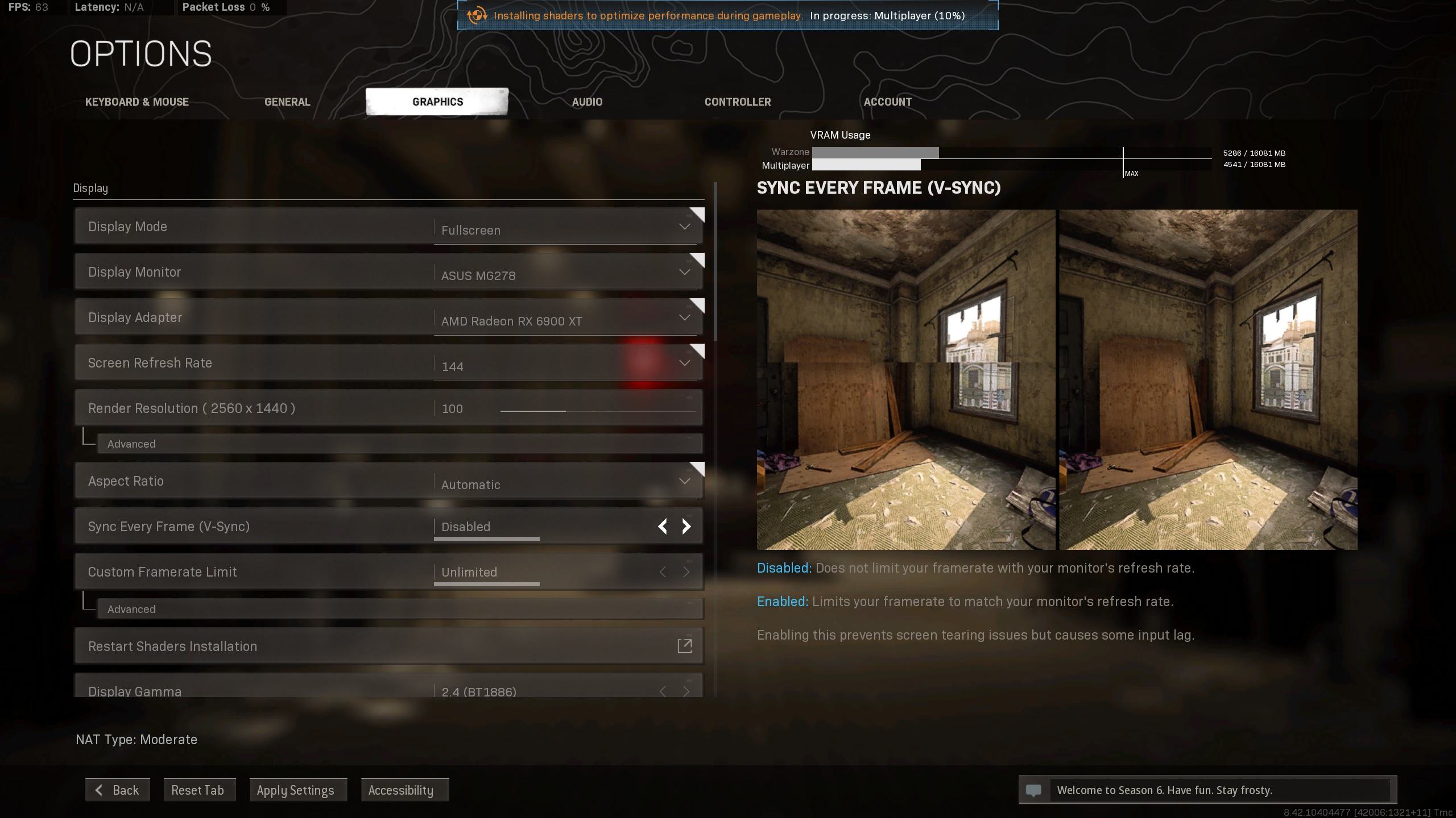

Hier mal meine Screenshots zu Einstellungen und Monitoring aus BF5, Anno 1800 und Warzone. Nochmal V-Sync war immer aus und im Windows Energieoptionen auf Höchstleistung.
Was wurde schon Probiert:
1. Win11 Clean Install + neueste Treiber für alle Komponenten (bringt nix)
2. Win10 Clean install + neueste Treiber für alle Komponenten (bringt nix)
3. Spiele mehrfach neu installiert (bringt nix)
5. Readon Chill an/aus (bringt nix)
6. Freesync an/aus (bringt nix)
4. Bios Optimized defaults geladen um jegliche Übertaktung aus der Gleichung zu nehmen (bringt nix)
5. Windows Energieptionen Höchstleistung etc. (bringt alles nix)
6. Windows GPU Scheduling an/aus (bringt nix)
7. Microsoft Game Bar/aufnahmefunktion (Win11) in Registry deaktiviert (bringt nix)
8. verschiedene Treibereinstellungen in Radeon Software (bringt nix)
9. alle Steckkontakte PCI slot als auch PCIExpress Stecker überprüft und getauscht (bringt nix)
10. noch mehr... fällt mir aber garnicht mehr alles ein...
Hinweis: Das festsetzen eines Minimumtaktes über Radeon Software ist für mich keine Lösung und hat auch nur bedingt funktioniert. Genausowenig eingriffe über das MPT um z.b. die Deep Sleep states auszuschalten. Ich erwarte von einer 1K Karte das ich nicht tausend Sachen im Bios/Registry der Karte über das MPT einstellen muss um eine Notlösung zu haben.
Die Karte taktet einfach nicht hoch und hält ihre Taktaraten nicht sondern geht im Millisekundentakt rauf und runter. Es fühlt sich so nicht Flüssig an sondern mal mehr mal Weniger ruckelig.
Warzone GPU Takt unter Last: 1100 und 2400 MHZ.
Anno: 1800 800-1900 meistens eher richtung 800 MHZ
BF5: 900-1600 MHZ

Macht es in Anno 1800 bei dir einen Unterschied ob du DX11 oder DX12 verwendest?
DX11 und DX12 machen keinen wesentlichen Unterschied was das Taktverhalten angeht.
Ich glaube dieses Problem haben fast alle Käufer der RX 6900 XT Ref.
Ich war auch kurz davor sie zu verkaufen. Hier ins Forum stellen wollte ich aber nicht.
Bin dann zufällig mal auf die MPT Empfehlungen von @ILoveTattoo gestolpert und habe mich daran gehalten als letzten Versuch.
Siehe da, keine Drops mehr.
Generall sehe ich es aber so wie Du. Bei einem 1K Produkt darf man doch erwarten, dass es ab Werk läuft, ohne dass man sich Stundenlang mit Settings, Benches, Foren und MPT beschäftigen muss.
Und generell betrifft es ja etliche Käufer. Da finde ich es schade das von AMD weder Reaktion noch Bugfix kommt.
Wenn der Markt nicht so verrückt und ich nicht so viele teure Hobbies hätte, wäre die Karte wieder weg.

Aktueller Radeontreiber 21.10.2, sehe bei Dir 21.8.2
Habe beide Treiber getestet macht keinen Unterschied. Im Übrigen sind die Treiber fast identisch. Der neuere hat nur Support für 2, 3 neue Spiele. Ist auch auf der AMD Seite so gekennzeichnet. Akter ist recommended und der neue optional.
