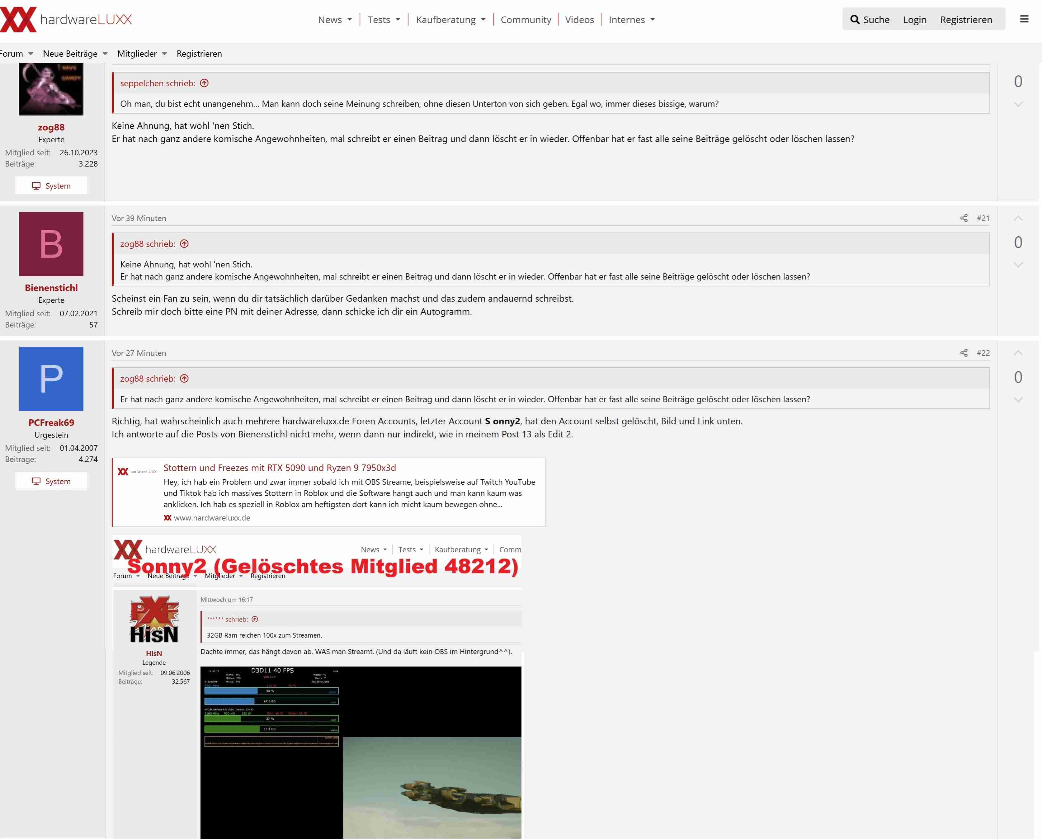

Schön, wenn du dich mit einem Troll (Bienestichel, S onny2) vergleichst, der alle seine Posts und Accounts selbst löscht.
