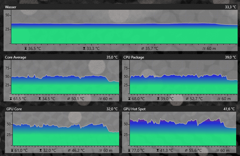

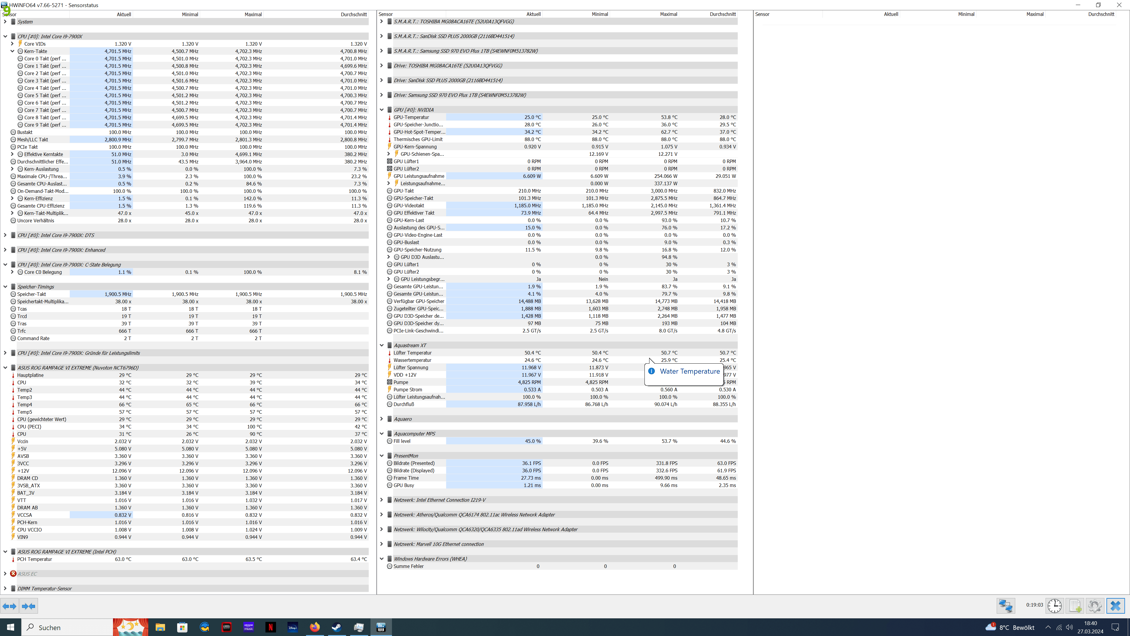

Ja die CPU temperaturen sind grenzwertig. Läuft aber seit 6 Jahren ohne Probleme :d Bis auf das ich öfter das Flüssigmetall mal tauschen muss weil es austrocknet :d Aber das bekommt man schnell mit. Hab auch ein Köpfertool für Skylake X entwickelt. Kann man für 1 Euro ca im 3D Drucker drucken. Bei Interesse einfach melden.
Also Fazit von mir nach einer woche. Es wird eng im Sommer. Die Temperaturen nach längerer Belastung der GPU kommen bereits bei längeren Spielesessions auf 64 Grad. GPU Hot Spot sogar 74 Grad. Und wir reden hier lediglich vom Zocken und nicht von irgendwelchen Benchs oder Hardcoreberechnung. Die Temperaturen traten bei mir nach eingen Stunden Read Dead Redemption 2 in 4k nativ höchste Einstellung ohne Übertaktung auf. (2810MHz) Ich würde die Karte nicht noch einmal kaufen.

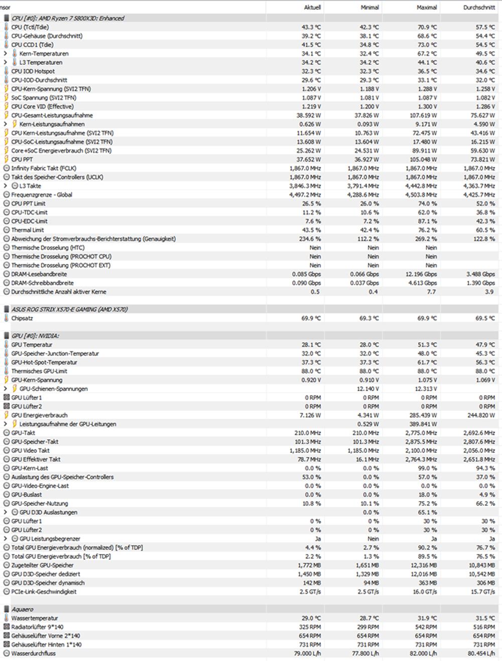

Ich bin 55 - 65°C GPU und ca 20°C on top für den Hotspot, bei Wasser 35°C
Dann hab ich ja scheinbar Glück gehabt.

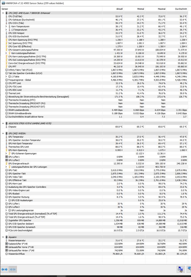

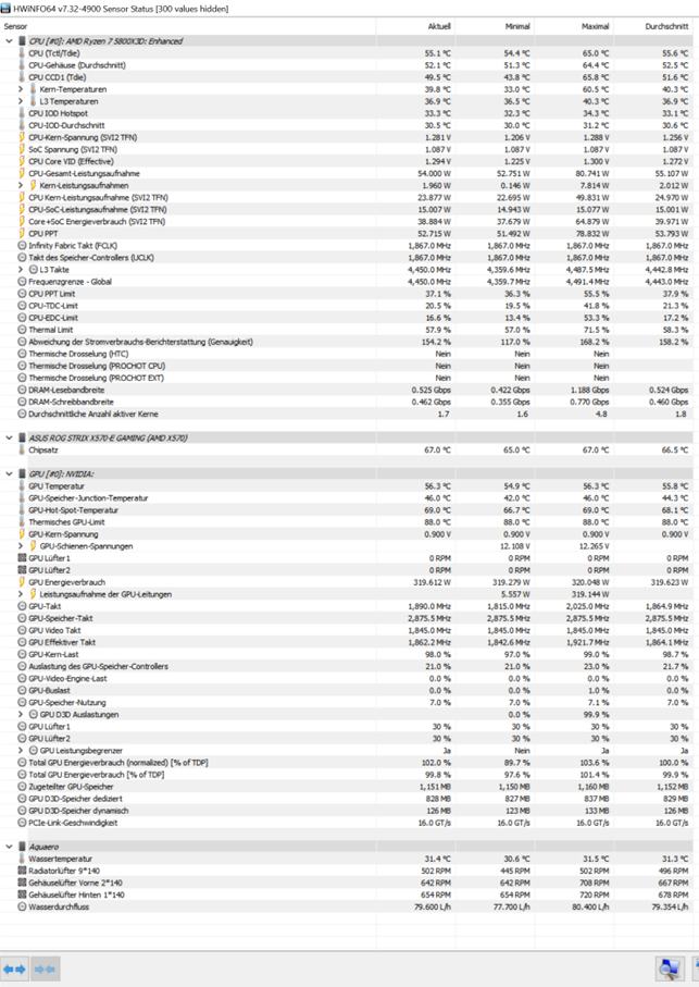

Eine Stunde Furmark in 4k Auflösung:
GPU max.: 56,3°C
GPU HotSpot max.: 69°C
GPU RAM max.: 46°C
Wassertemp max.: 31,4°C
Furmark hab ich auch geringere Temperaturen als beim zocken, das drosselt Nvidia mittlerweile.
Ich spiele primär Star Citizen im Moment und in Schnitt ist die Karte da auch zwischen 55 und 60 hat aber ihre Ausreißer und nimmt dann den Hotspot mit.
Also Furmark doof...
Hab mir sowas schon fast gedacht, da die Unterschiede zwischen 4k und WQHD sehr gering sind.
Aktuell zock ich zwar "Horizen - Forbidden West", aber dann werd ich heute Abend mal "Cyberpunk 2077" auf die SSD hauen.
Mal gucken, wo ich da lande.
Bei Horizen hab ich bisher nicht mitgelogged, und in WQHD auf meinem LG Monitor gezockt.
Solange Cyberpunk runtergeladen wird, zock ich dann mal Horizen in 4k.

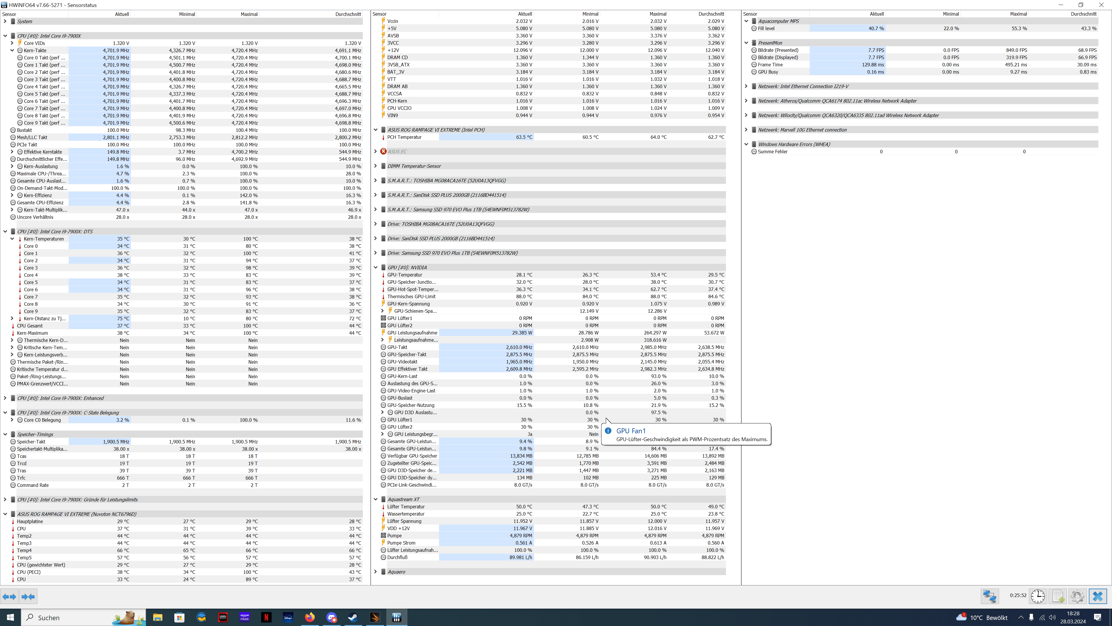

Das ist meine letzte Stunde in Star Citizen umher eiern und gerade ausgemacht.

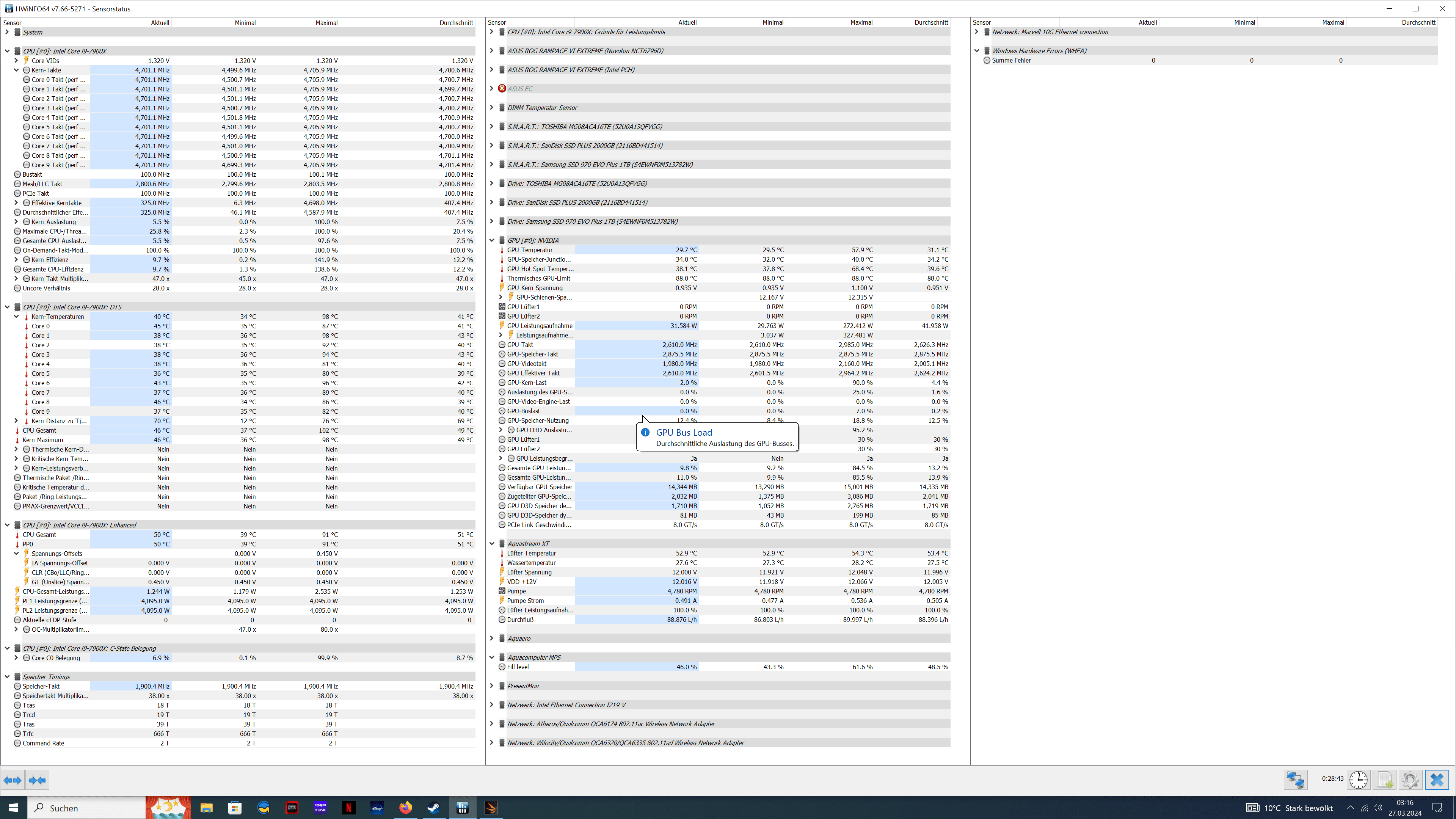

Also gut, zwei Stunden "Cyberpunk 2077 - Phantom Liberty" in 4k maxed Out
GPU max.: 56,4°C
GPU HotSpot max.: 69,4°C
GPU RAM max.: 50°C
Wassertemp max.: 32,2°C

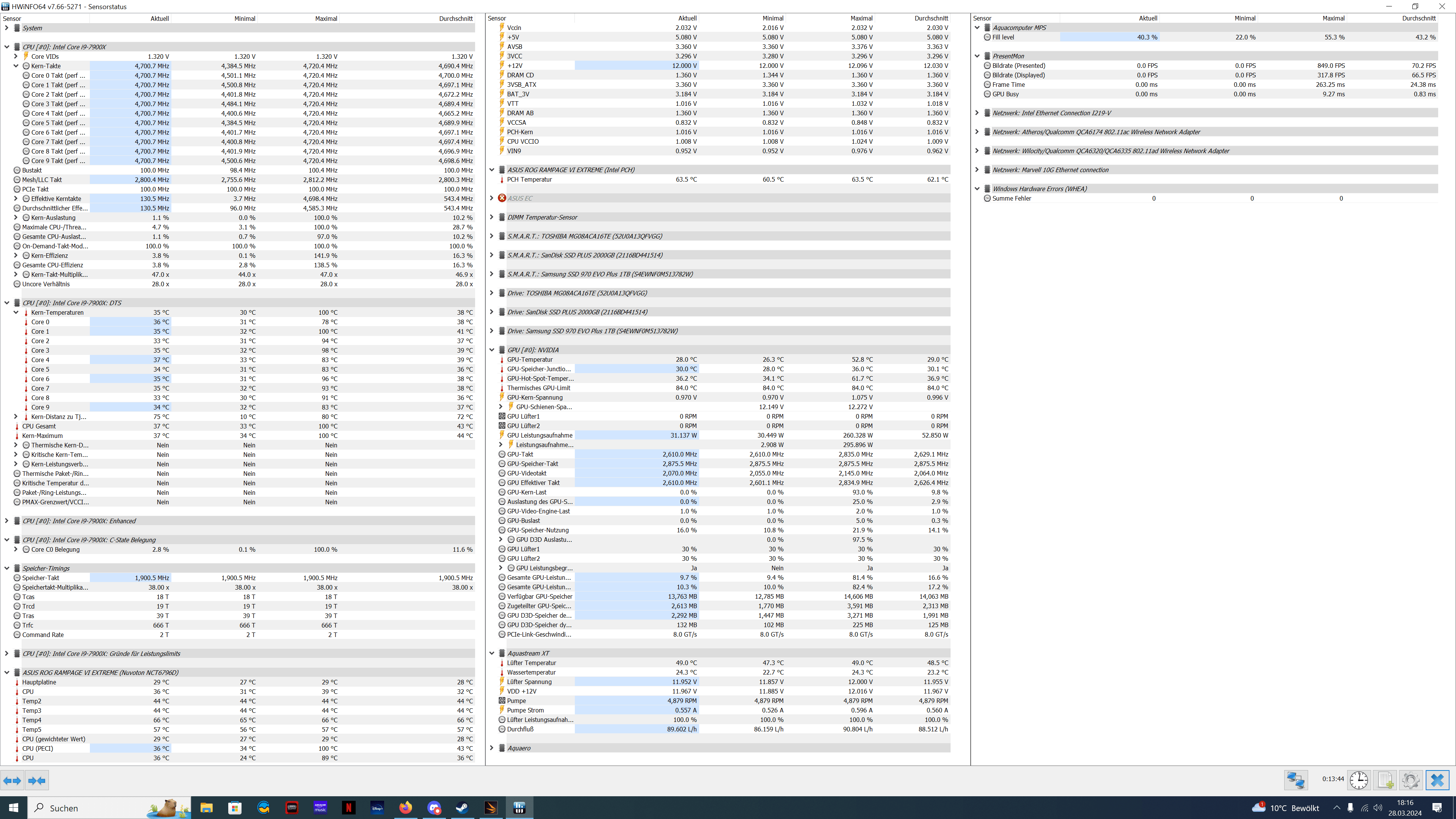

Und das Ganze nochmal mit "Horizon - Forbidden West"
4k maxed Out
GPU max.: 51,3°C
GPU HotSpot max.: 61,7°C
GPU RAM max.: 48°C
Wassertemp max.: 31,5°C
