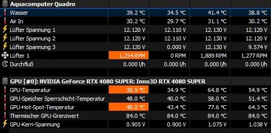

Hallo zusammen,
ich konnte (beruflich bedingt) noch nicht so ganz alles auf Herz und Nieren testen, ein paar Ergebnisse habe ich dennoch.
Hier die Temp nach ein wenig Spiel vom aktuellen Star Wars Outlaws (was es beim Kauf der Karte gratis dazu gegeben hat).
Zu beachten sei allerdings, dass es die vergangenen Tage sehr warm bei min der Wohnung war, weshalb die Wasser- und Air-In Temperatur relativ hoch war.

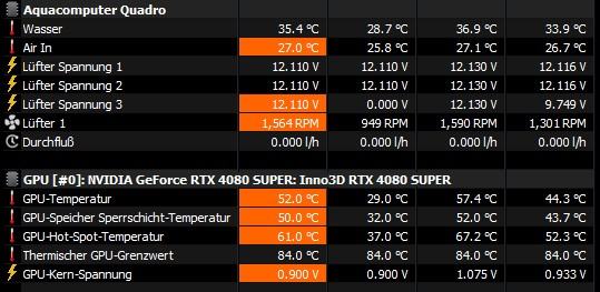

Heute habe ich via MSI Kombustor mal einen Stresstest laufen lassen
Ich schaue, dass ich die Tage vielleicht nochmal RDR2 mit den Ultra Einstellungen laufen lasse, vielleicht kann ich dann dazu noch etwas mehr posten.
Bei Star Wars hat es mir sicherlich mal alles nach oben getrieben, da war aber wirklich auch maximale Leistung angesagt. Ich weiß nicht so ganz, ob das Delta von ~13 Grad zwischen GPU Temp. und HotSpot okay ist. Ich glaube für den Moment "ja".
Weiß jemand, was es mit der Speerrschicht Temp. auf sich hat?
Die Karte wurde vor dem Einbau nicht auseinander gebaut und überprüft. Trotz mancher Aussagen hier in dem Thread, die Pads zu tauschen bzw. anzupassen, wollte ich das angebrachte Siegel auf der Karte erst einmal nicht brechen um die Garantie zu verlieren.

Ja das passt ziemlich zu den Werten die ich auch habe, nachdem ich die Karte schon ein paar Mal zerlegt habe. Von daher würde ich es so lassen.

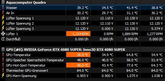

Gibt es vielleicht schon ein Update? Habe die Karte seit ein paar Wochen. Bei mir werden die Temps immer schlechter. Bin bei gleicher Belastung am Anfang bei ca 70°C im Hotspot gewesen. Mit der Zeit klettern die Temps immer höher. Wassertemperatur liegt bei max 36°C und Raum bei 20°C.... aber jetzt ist Winter... im Sommer wird sie dann anfangen zu drosseln bzw wenns weiter so geht schon vorher?

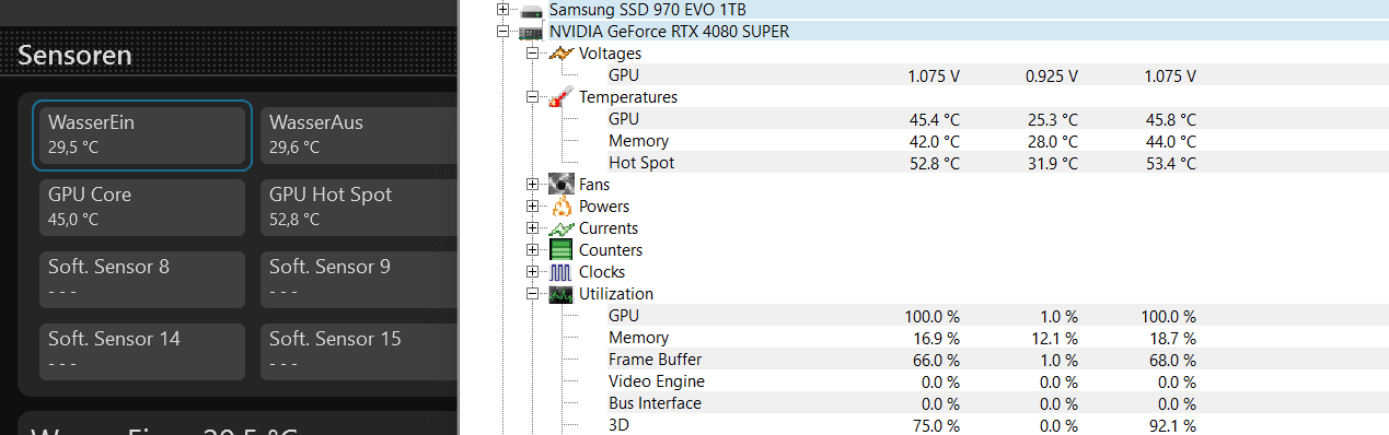

Ich wollte mal meine Erfahrungen mit euch teilen. Ich bin auch im Besitz dieser Karte. Schon seit bald einem Jahr. Am Anfang hat die Karte noch halbwegs in Ordnung Performed von den Temperaturen aber auch nicht perfekt was wakü angeht. Vor kurzem ist mir aufgefallen beim spielen einiger Titel das ich sogar Hotspot Temps von 100-110 grad hatte und GPU Temps bis 70 Grad. Bei Wassertemperaturen von 28-32 Grad. Aufjedenfall nicht hinnehmbar für ein Custom wakü system also hab ich recherchiert und bin über euren Beitrag hier gestoßen und einem im Alphacool Forum mit Bezug zu dem Kühler. Problematik liegt hier wohl das alphacool mal zu einem Zeitpunkt X ein PCB erhalten hat , das vermessen hat und im Nachhinein haben sich im minimalsten Bereich Höhen/Tiefen geändert bei gekühlten Bauteilen und schon liegt der Kühler nicht mehr richtig an , baut nicht mehr genug Druck auf und Alterung von Pasten und Pads tut seinen Rest. Nachdem ich hier Jetzt viel gelesen habe von unterschiedlichen padstärken etc PP die wenig bis keine Abhilfe geschafft haben hab ich mich letzten Endes für Thermal Grizzly Putty Advance entschieden. Habe auf dem Block , dem PCB damit alle Komponenten ersetzt die vorher mit Pads belegt waren ,sowie natürlich die Wärmeleitpaste ersetzt auf dem GPU Chip selbst. Und was soll ich sagen. Für mein System sehr gute Werte.
GPU Chip max bei 52 Grad und Hotspot bei 62 Grad in verschiedenen 3D Mark Benches. Stock sowie mit OC +200Mhz Chip +750Mhz Speicher .
Bei Wassertemperaturen um die 28 Grad.
Ich habe 3 Radis im System . 3x360er in Stärke 30/30/45 . Zwei davon im Push/Pull. Ich hab im Loop einen 9800X3D , die 4080S und meine 2x16GB DDR5 RAM die auch mit OC Betrieben werden. Alles angetrieben von einer Aquacomputer D5 Next.
Wer hier alles mögliche experementiert mit Pad stärken kann ich nur ans Herz legen holt euch Putty. Muss nicht von Thermal Grizzly sein gibt ja auch andere gute. Bin jetzt aufjedenfall zufriedener als Vorher. Die Game checks mache ich am Wochenende. Hatte nur noch Zeit heute für 6-8 ,3D Mark Benches. Das Spulenfiepen dämmt das Putty bei mir auch ein.
Ich bin immer noch am überlegen ob das Übel nicht auch die 2mm Pads auf den Wandlern sind, dass die generell ein sauberen Andruck verhindern. Es gibt ja mehrere Blöcke für die Karte aber nur auf dem sind die 2mm Pads verbaut "Um Spulenfiepen zu unterdrücken"
Also ich bin Heute auch auf Thermal Putty umgestiegen und kann nur gutes berichten bei 1x360mm und 1x420mm radiator komm ich auf 59 grad GPU und 68.9grad Hotspot (mit im Loop hängt ein 5800x3d) das ist zu vorher eine echte Verbesserung und das Spuhlenfiepen ist auch komplett weg.
Der erst gestern verbaute temp sensor hat mir nach über 30min MSI Kombuster stresstest Temperaturen zwischen 35 und 38 grad angezeigt gpu temp lag bei max 60grad und Hotspot bei 71.2grad
