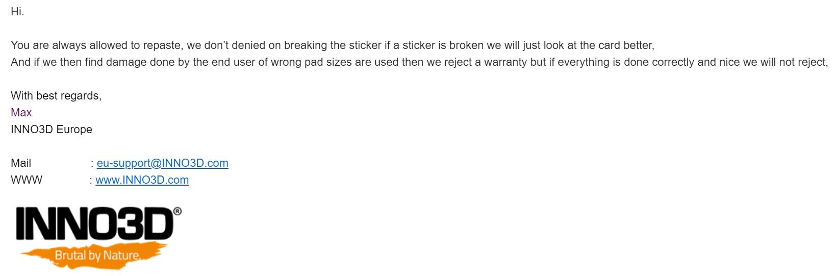

Ok, also lt. Max vom Inno3D Support (Mail) ist es kein Problem die WLP zu wechseln oder das Garantiesiegel zu brechen. Einzig bei Karten mit gebrochenen Siegel wird genauer hingeschaut ob dort nicht ggf ein mechanischer Defekt vorliegt (z.B. selbst verursacht durch die de/montage des Wasserkühlers).
Werde das also die Tage mal in Angriff nehmen und mir das genauer anschauen.
Hey @Chrisch, berichte dann doch gerne von deinen Ergebnissen und schicke auch gerne Fotos von der demontierten Karte. Das Problem kann ja nicht nur die WLP auf dem Chip sein (vermutlich eh ein Thermalpad) sondern auch die Thermalpads auf den restlichen Komponenten.

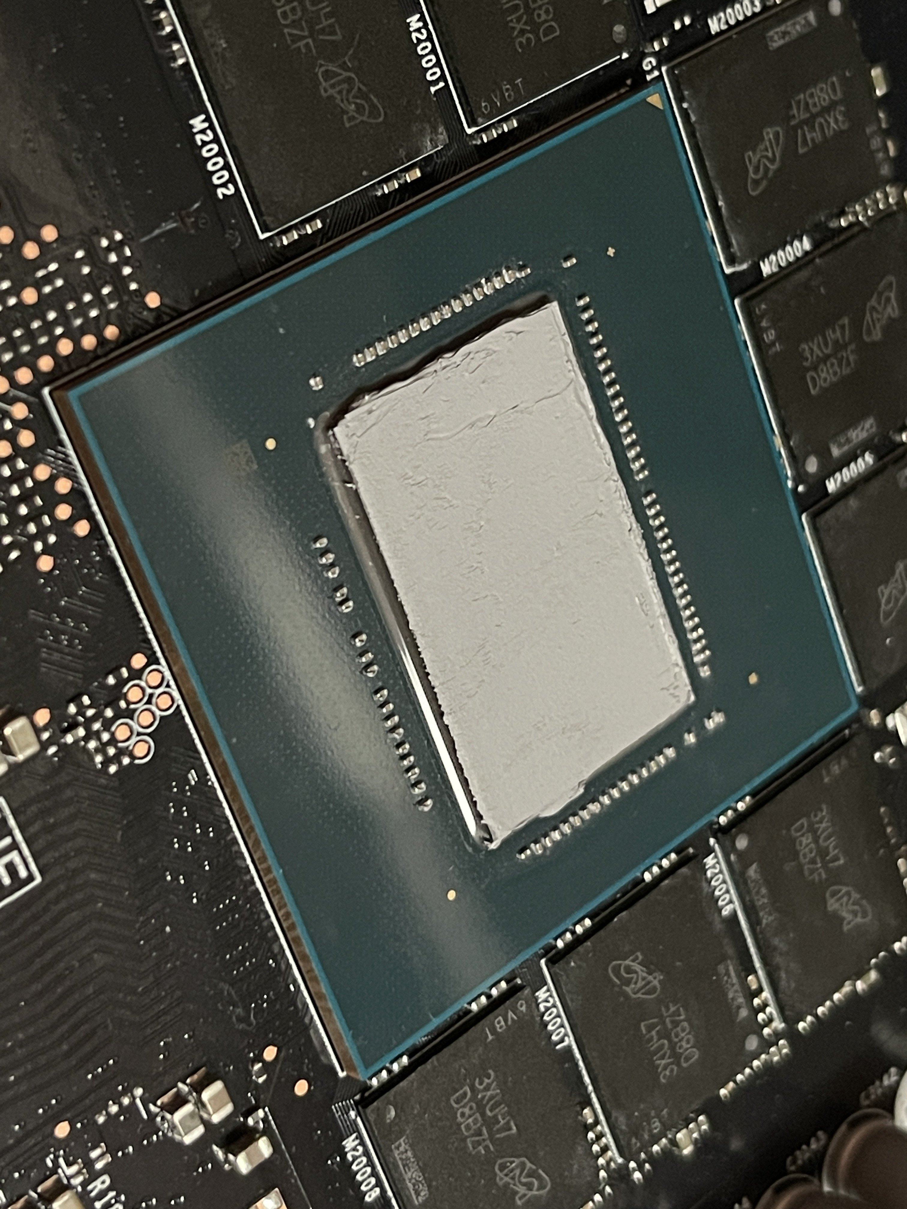

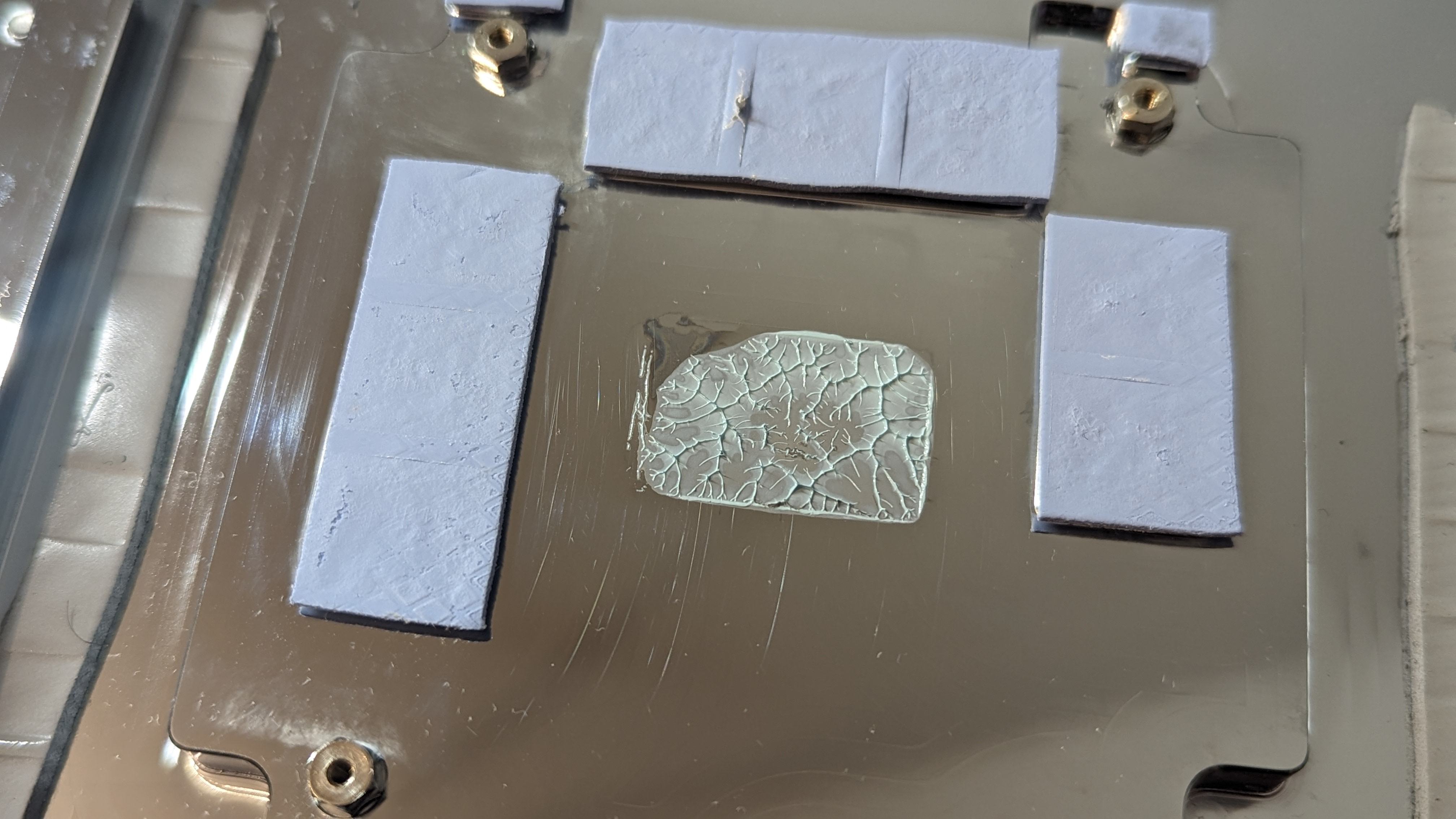

Moin, mir hats keine Ruhe gelassen und ich hab den Block mal runter genommen. Also es ist Wärmeleitpaste und kein Pad und von der Paste mehr als genug (die GPU schwamm quasi drin).
Was mir aufgefallen ist das 2 unterschiedliche Pads für den VRam genutzt wurden, 2 Pads (weiß) ließen sich einfach entfernen ohne sie zu beschädigen und das 3te Pad (grau) konnte ich nur runter popeln (sehr bröckelig).
Da ich gerade keine passenden Pads da habe hab ich es wie damals gemacht und auf den VRam ebenfalls Paste drauf gemacht.
Vorher kam ich auf ~58°C GPU & ~73°C Hotspot bei ca 20°C Wasser (nur 6 Loops getestet), nun sieht es so aus (30 Loops Speed Way)
VRam wird jetzt wärmer als vorher, aber alles im grünen Bereich. Werde nun noch entsprechende (softe) Pads dafür bestellen.

Moin @Lootspastille
hier die Mail vom Support
Also sofern du nicht selbst etwas mechanisch beschädigst sollte seitens Inno alles tutti sein.
Gruß
Chris

Es war wirklich extrem viel WLP auf dem Chip, musste erst mal wegschaufeln. Habe mir Arctic TP-3 Pads mit 1mm gekauft und an den Stellen mit 2mm einfach aufgedoppelt. Auf den Chip kam MX-6. Hat insgesamt weniger als 15€ gekostet. Und das Ergebnis kann sich sehen lassen:
Die Temperaturen vom Chip sind im schlechtesten Fall 10 K niedriger als vorher. Die HotspotTemperatur ist nun linear zur GPUTemperatur um ca. 10 K höher, bleibt aber selbst nach 1h Furmark unter 74°C. Vorher wurden nach 3 Minuten bereits die 84°C geknackt. Das Delta zwischen Wasser und GPU Temperatur ist nun bei guten 26 K.

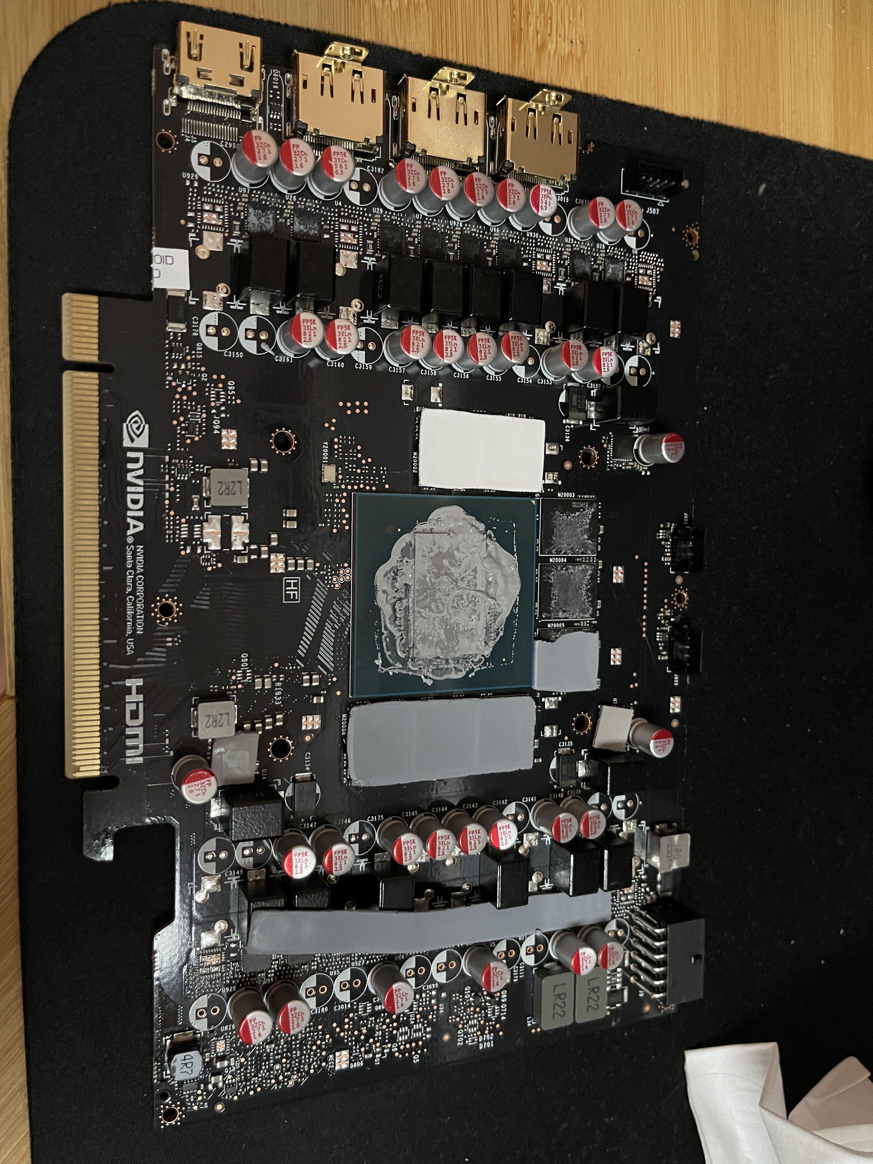

Heyho, ich hänge mich hier mal rein. Ich hab die Karte vom Chrisch übernommen und bevor es Ärger mit der Garantie gibt, hab ich die WLP auf den Speicherpads wieder durch Pads ersetzt.
Ich habe für de GPU MX5 genommen und für die Pads auf Speicher und Wandlern die TP3 1mm von Arctic genommen. WLP auf der GPU noch mit der Streichmethode verteilt und alles wieder zusammengebaut.
Im Windows dann der leichte Schock, GPU unter Last 70°C, Hotspot 111 und Memory bei akzetablen 46.
Was mich etwas irritiert, ich hab mir die Anleitung von Alphacool runtergeladen, dort werden keine Pads auf den rot markierten Stellen verbaut:
Hier sind aber ziemliche dicke Pads drauf, kann es sein, dass die den Anpressdruck vermindern und die Kühlleistung senken.

Habe jetzt nochmal runter und neu gemacht. Man sieht Menge war ok, aber eine Ecke hatte keinen richtigen Kontakt.
Habe jetzt die Schrauben noch einmal kontrolliert und maximal angezogen, System wird jetzt befüllt, dann hoffe ich auf bessere Werte.
