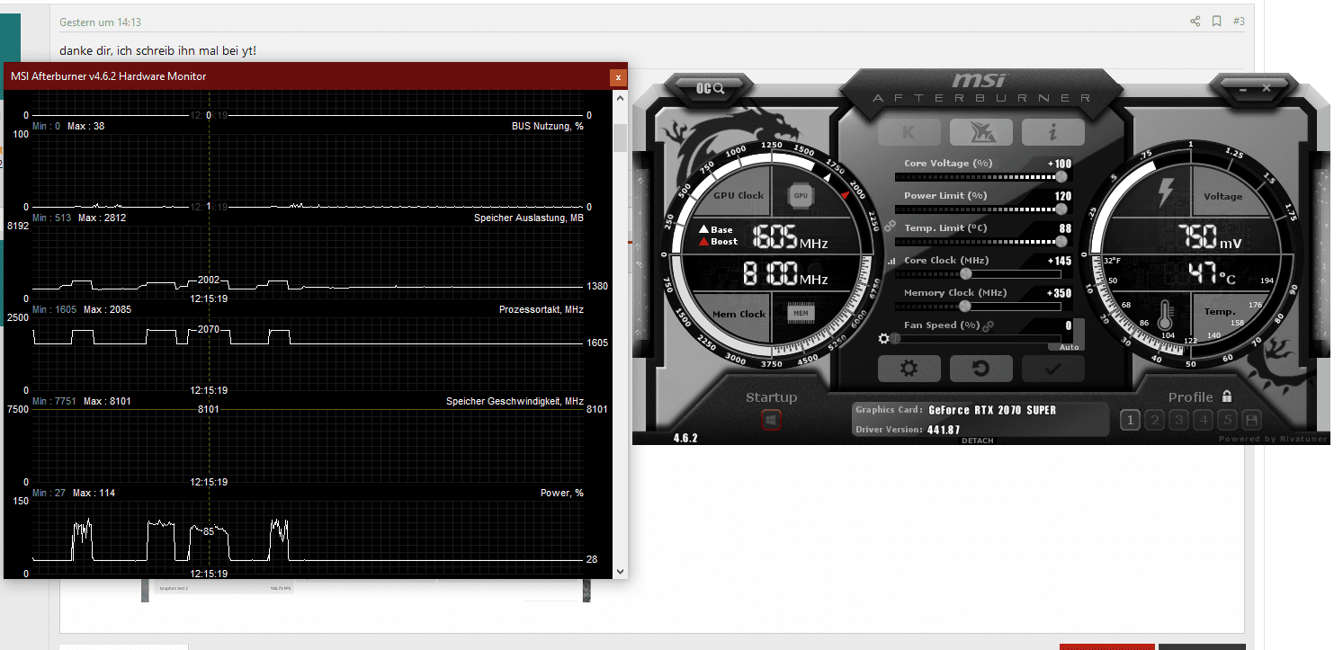

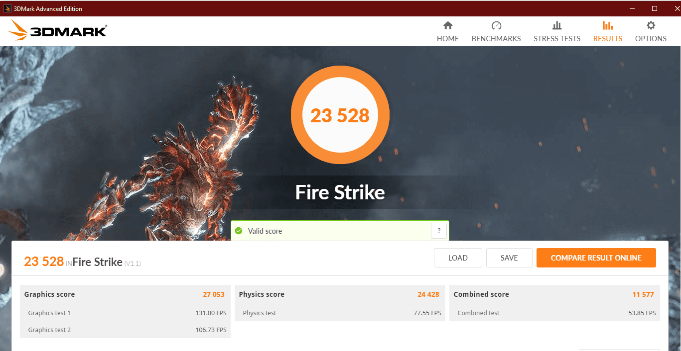

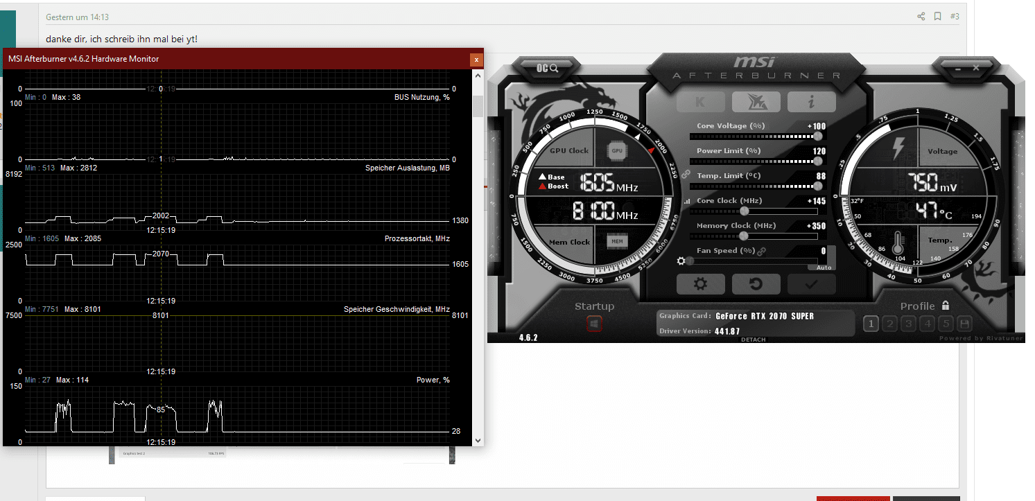

MSI 2070 Super Trio X geflashed zur Trio Z
Ohne aufgelötete Shunts :
+145 Maximaltakt 2070mhz
+350 Maximaltakt 8100mhz
120% Powertarget
Mal schauen was noch geht sobald die SMD shunts aufgelötet sind. ich werde mich dann hier nochmal melden.

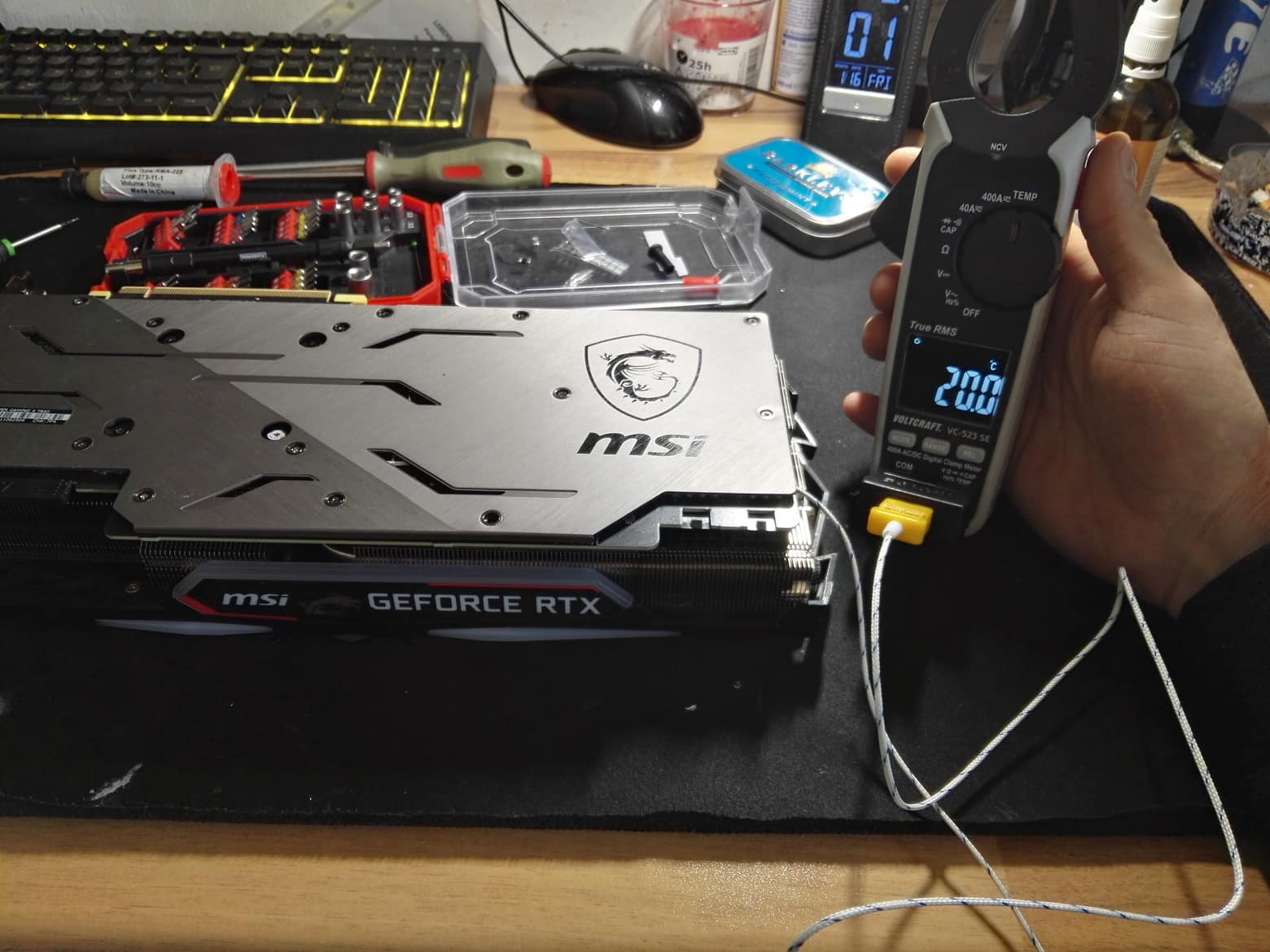

jemand n tipp wo es eine gescheite günstige Strommesszange gibt ?

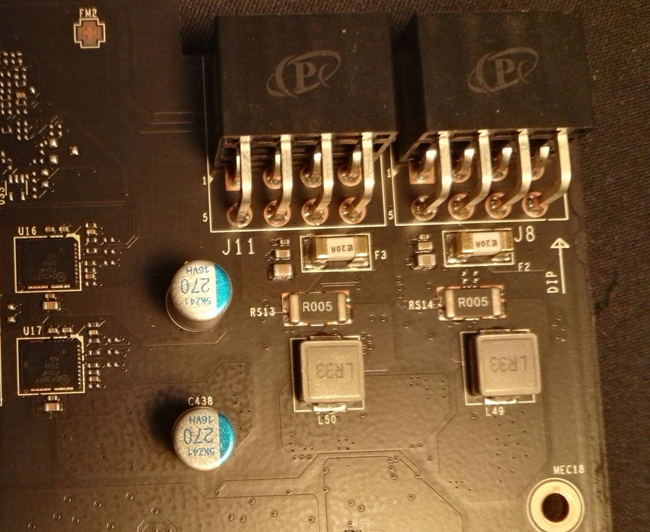

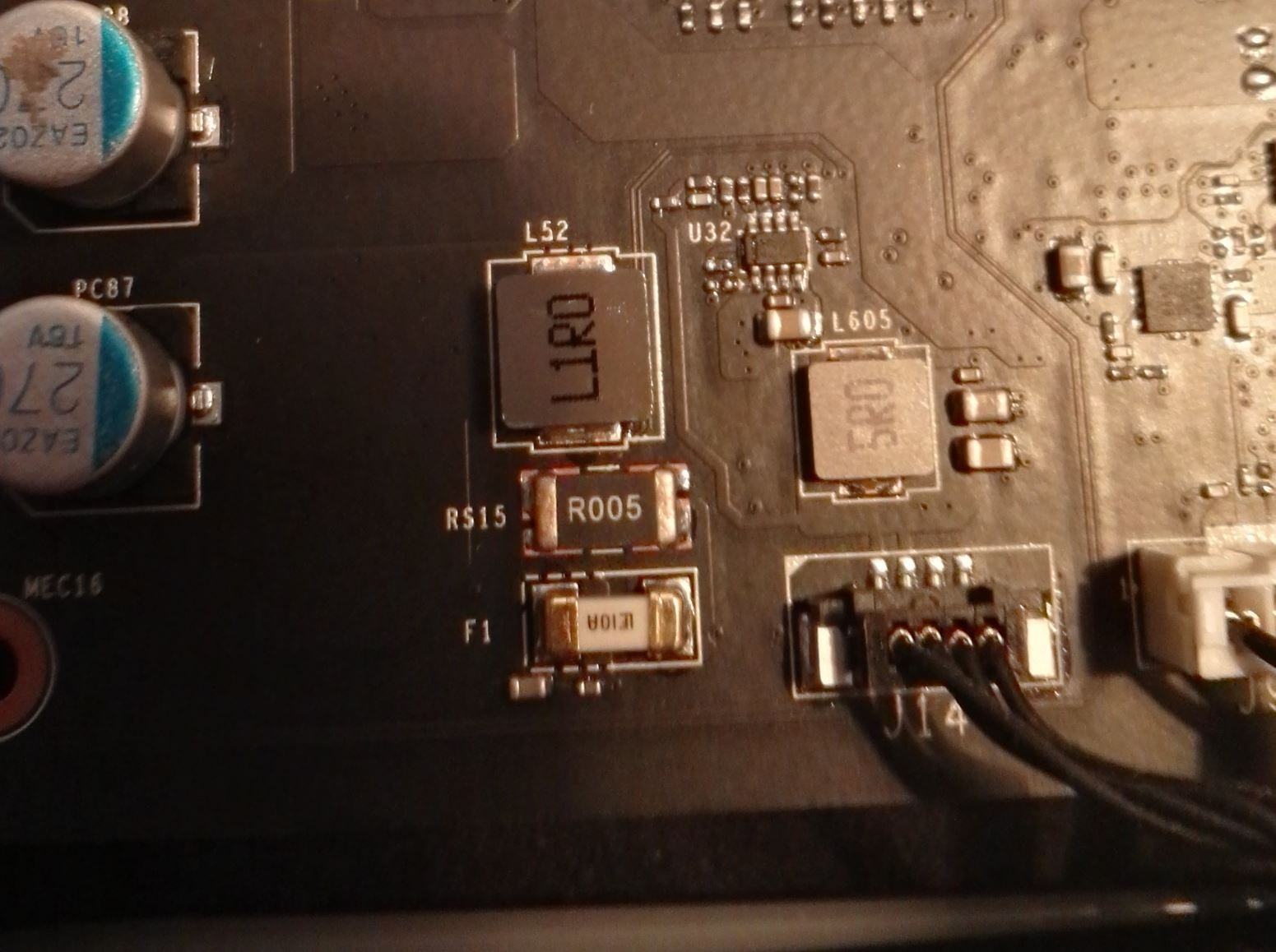

Hey habe heute mal Bilder von meinem PCB gemacht, Littlefuse 20A auf den 8 Pins. 12Volt x 20 A = 240W x 2 = 480W
also darf ich über die 2x8 Pins maximal 480W ziehen bis eine oder beide Sicherungen durchknallen. Denke nicht das es Polyfuse ´s sind oder ?
PCI-e ist mit 10A abgesichert, da wird auch nicht dran gefummelt.

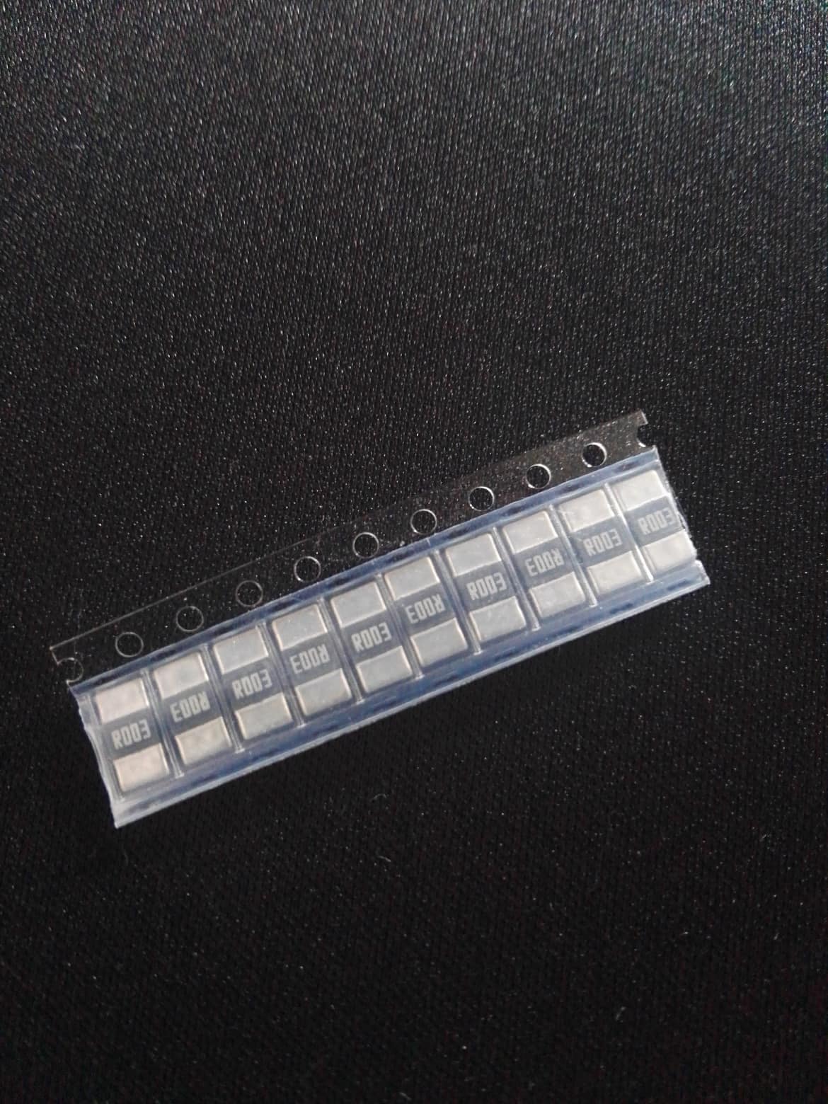

Leider sind die shunts bis dato nicht eingetroffen, flussmittel und lot kam an , melde mich wenn es was neues gibt.
