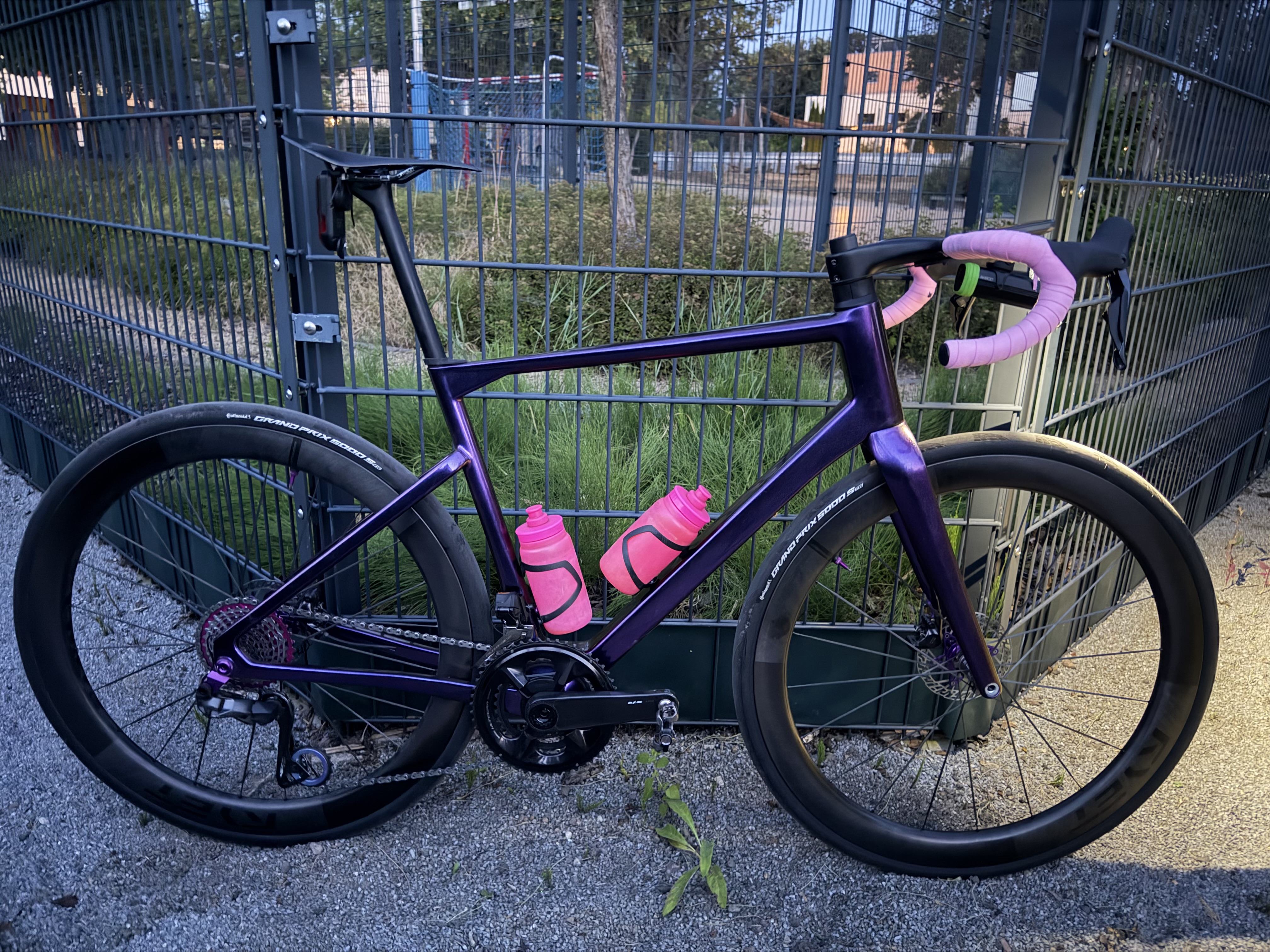

Ich habe gestern meinen aktuellen “Endurance” Aufbau abgeschlossen, wiegt fahrfertig inkl. Pedale 6.8kg.
Rahmen ist ein TFSA JH-37 in 56cm. Rollen tut der Plastikbomber auf einem 1127g schweren Ryet Prisma Carbon LRS mit 25mm Maulweite auf zwei GP 5000 S TR in 30C, real messen die Reifen 33.5mm.
Gruppe ist ne Ultegra R8170 Di2, Kette und Umwerfer sind aber DA. Kurbelgarnitur ist ne Elilee X310 mit Sigeyi AXO SL PM. Cockpit ist ein Spcycle Schotterlenker mit 380mm Breite und 120mm Länge und Möglichkeit zur Aufliegermontage. Dazu noch diverse High-End Anbauteile zur Gewichtsreduktion, wie die Chaser Bremsscheiben + Lockringe, UDH Direct Mount Schaltauge, Bremsscheibenadapter, Kassette und Flaschenhalter.
Die Sattelstütze ist nen älteres Modell von Hylix (115g T1100 355mm) und der Plastiksattel ist von Ryet.
Bin mit dem Rad glücklich geworden, trotz des hohen Gewichts fährt es sich sehr agil und durch die bessere Stabilität bedingt durch den längeren Radstand und die breiten Reifen fahre ich auf dem Rad viele Abfahrten deutlich schneller als auf meinem Climbing Rad.
Signifikante Geschwindigkeitsunterschiede auf meiner typischen Hausrunde konnte ich keine feststellen, meist ist das neue Rad sogar schneller 😎. Dürfte sicher an dem für ein “Endurance” untypisch niedrigen Stack liegen, vergleichbar zur Kletterkiste.
Am Donnerstag fahre ich mit dem Rad den Stoneman Mirquidi Road inkl. Anfahrt (400km, 6000hm), da wird sich zeigen ob die Kiste auch für die Langstrecke was taugt
Warum kürzt du das Gabelschaftrohr nicht vollständig?
Dieses Fahrrad müsste eine Rahmengröße von 58-60, vielleicht sogar 62 haben :inseguro: Bist du 1,95m groß?
Geiles Gefährt, gute Fahrt! Wird sich auf der langen Runde hoffentlich bewähren :)
Nach ein paar Wochen weniger Radfahren hab ich ehrlich gesagt auch wieder mehr Freude am Sport. Ich versuche ja einen etwas ausgewogenen Trainingsplan zu machen, und statt 7x die Woche am Rad zu sitzen, und je nach Lust und Laune hin und wieder Krafttraining und Laufen einzubauen, momentan nur 3x die Woche am Rad zu sitzen, 2x Laufen, und 2x Rudern + Krafttraining. Dadurch freu ich mich auch schon wirklich auf die Tage mit Radfahren, wohingegen es vorher schon Routine war, und ich es halt irgendwie gemacht hab. Und durch etwas mehr Disziplin beim Essen sind es auch schon fast 3kg weniger geworden. Am Rad wäre die Gewichtsersparnis richtig teuer gewesen :d
Ich spiel ja auch mit dem Gedanken, nächstes Jahr mit Triathlon anzufangen. Da muss ich evtl. kurzfristig das Radtraining auf 2x die Woche reduzieren, da das ja ohnehin eine Stärke ist, und ich beim Laufen, und vor allem Schwimmen noch deutlich nachbessern muss. Um beim Laufen ernsthaft Fortschritte zu machen, werde ich da also irgendwas auf 3x die Woche hochgehen müssen, und 1-2x Schwimmen würde auch nicht schaden. Auch wenn ich das Krafttraining dann auf Erhaltungsmodus und 1x die Woche reduziere, wird es schwierig, alles unter einen Hut zu bringen. Oder die Intensität runterschrauben, und mehrere Dinge an einem Tag machen.
"trotz des hohes Gewichts" - die Karre wiegt nur 6,8Kg :rolleyes2:
Hatte um die 6.5kg angepeilt, der Rahmen war dann aber doch etwas schwerer als erwartet. Durch andere Pedale könnte ich noch 160g rausholen, für die 400km mache ich aber erstmal keine Experimente mehr, Pedale liegen aber schon bereit. Bei dem Garmin Mount kann ich auch noch rund 55g rausholen, aber die 3D gedruckte Titanvariante hat es mir nach 1000km bereits zerlegt. Ein recht großes Sparpotenzial wäre dann tatsächlich noch die Lenkervorbaueinheit, welche mit 410g recht viel Gewicht auf die Waage bringt, habe da aber bisher keine leichtere Alternative mit Möglichkeit zur Aufliegermontage gefunden. Bei den Anbauteilen könnte ich noch leichtere Custom-Steckachsen besorgen, da ließen sich auch noch 30-40g rausholen. Zuletzt ist der Rahmen halt auch recht schwer ohne Anbauteile kommt der auf 950g, Gabel auf 415g (ungekürzt). Für nen “Endurance” dürfte das aber schon ein recht leichter Rahmen sein.
Ich habe anfangs auf 30mm Spacerhöhe gekürzt um die Position noch fine-tunen zu können, in der Zwischenzeit habe ich noch einen Spacer rausgenommen, deshalb der Überstand.
Ich bin 1.80m groß, die RH ist 56, größere Rahmen gibt es bei diesem Modell nicht :fresse2:

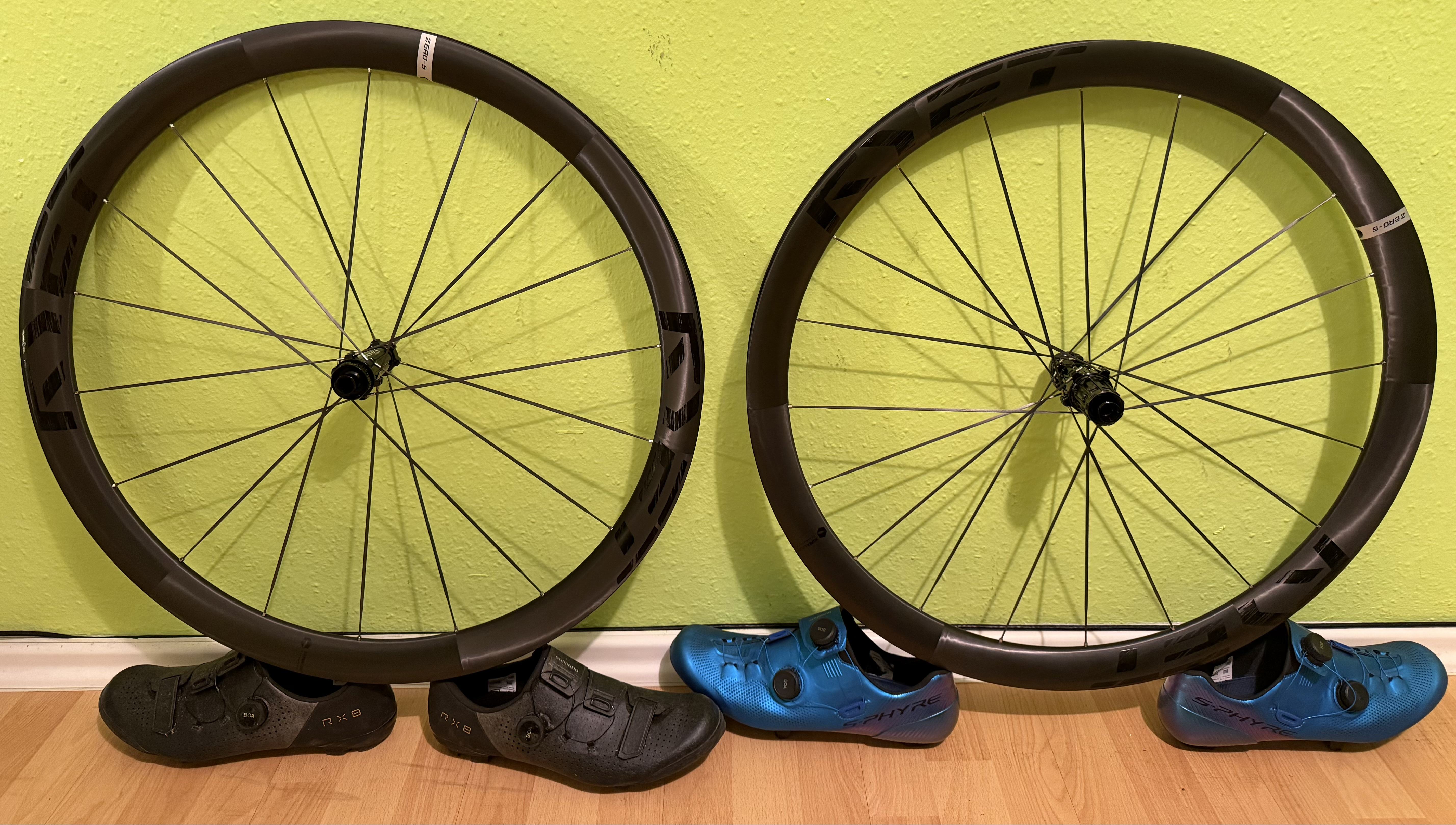

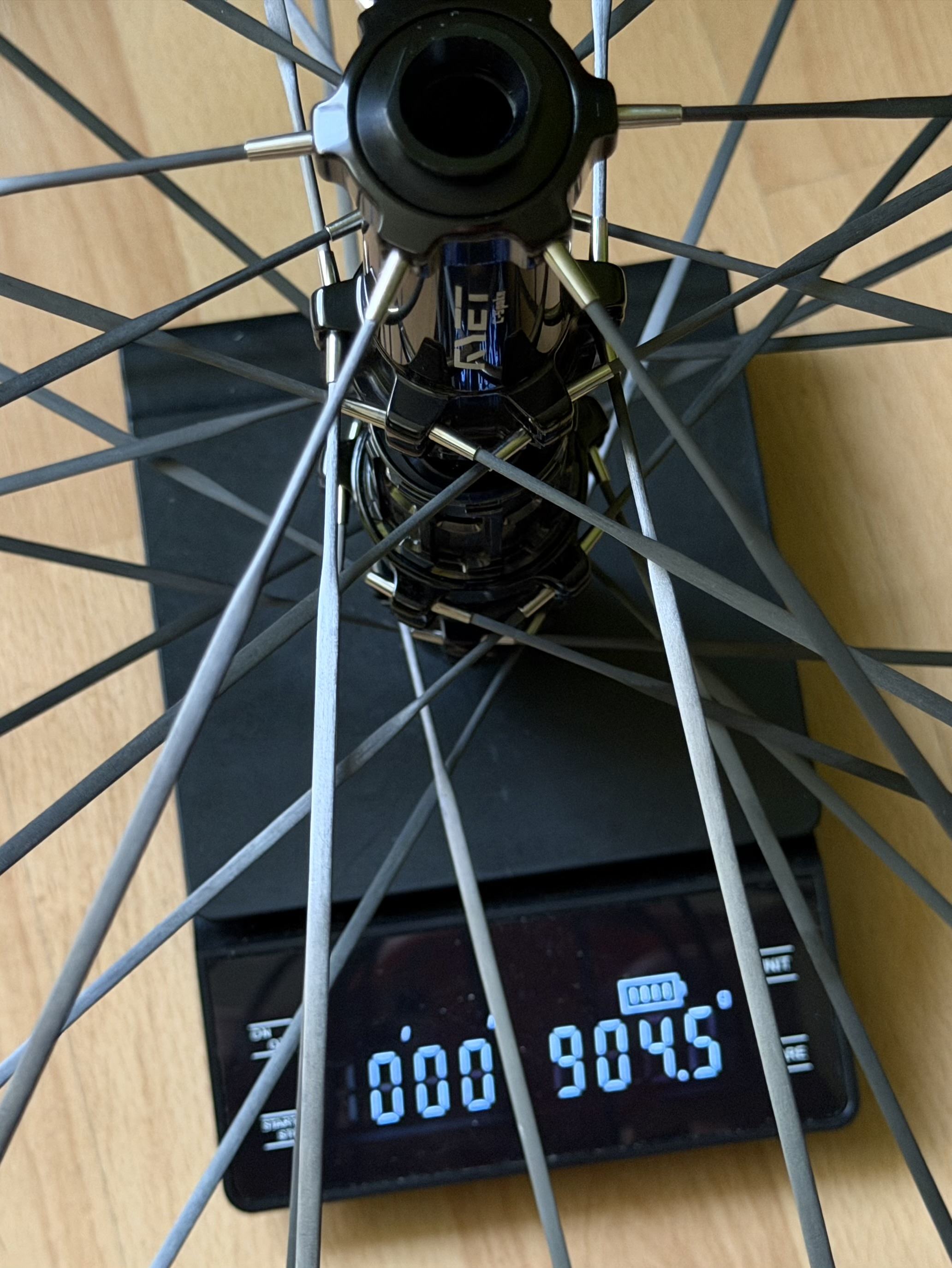

Mein nächstes Projekt ist es mein Kletterrad unter die 6kg Marke zu bringen. Heute kamen die dafür bestellten 40mm Climbing Laufräder, angegeben waren sie mit 965g +/-30g Toleranz. Ich dachte erst die Kiste wäre leer.
Anscheinend sind die Laufräder stark untergewichtig, die Waage sagt 904.5g (inkl. 2 Lagen Werksfelgenband) das wären 30g unter der Toleranz. Vermutlich habe ich da ein golden Sample erwischt:
Wieso kauft man alles bei AliExpress?
Da ich keine Ahnung hab: Sind das dennoch alles auch Markenteile und, gerade die Bremsscheiben und so, auch wirklich sicher?
Meine Meinung:: Bevor man irgendwelche 100g insgesamt einspart, nehme ich lieber 100g selbst ab.
Verstehe diesen Wahn nicht, dass man alles maximal leicht baut. ob das Rad 6,8 oder 7,5kg wiegt macht wahrscheinlich genau gar nichts aus. Die 700g Einsparung bekomme ich auch hin wenn ich selbst das Gewicht verliere.
Irgendwann verlierst du aber kein Gewicht mehr weil es kein Körperfett mehr zu verlieren gibt. Oder zumindest was in Relation zum Aufwand steht.
0,5kg weniger bringen an einem Berg mit 3,5% Steigung auf einem Kilometer 6sek. Für manche ist das viel, andere interessiert das nicht. Jeder wie er mag.
Weil es kaum etwas vergleichbares hierzulande gibt. Die verbauten Teile sind alles „High-End“ Markenteile und werden auch auf dem chinesischen Markt verkauft, sind hierzulande halt eher unbekannt.
Insbesondere mit den verbauten Chaser Bremsscheiben habe ich an meinem anderen Rad sehr gute Erfahrungen gemacht, die bremsen durch die reine Stahlscheibenkonstruktion deutlich besser als die Shimano IceTech-Scheiben, bei gleichzeitig geringerem Gewicht.
Ok, krass, das wusste ich wirklich nicht.
