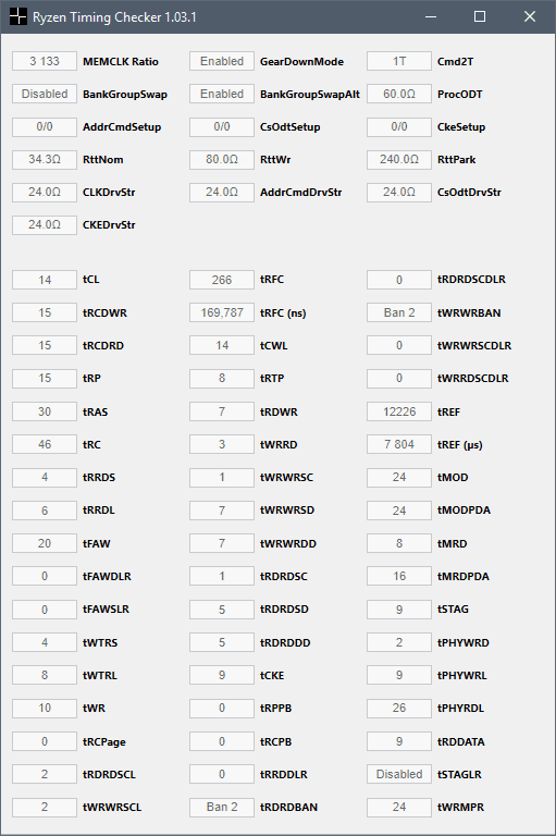

Stell auch bei den Flare X den Gear Down an. Der ist laut screenshot "disabled" und mit reinem 1T wird es für fast alle Riegel schwer.
Was ist denn mit tRAS und tRP bei den Trident Z passiert?

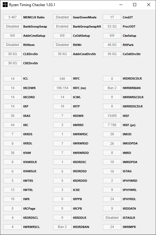

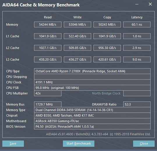

g.skill 4266 @ 3466(grob eingestellt, selbst mit den timings komme ich mit 3600 noch bis ins winblöd, bräuchte dann aber für stabil mehr als 1.5V denke ich... und mehr gibt das board nicht her :( ):
Meinst du das positiv oder negativ? Bzw, was sollte da deiner Meinung nach stehen?^^

[Meinst du das positiv oder negativ? Bzw, was sollte da deiner Meinung nach stehen?^^
16 und 32 anstatt 27 und 46. tRC kann bleiben wie es ist.

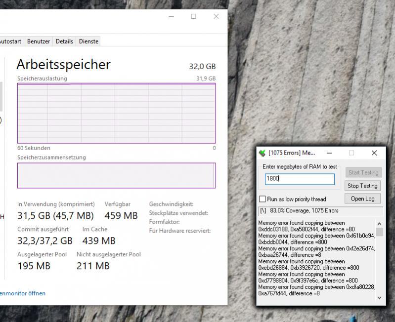

Huijuijuijuijui. Also ich trete mit sofortiger Wirkung MemTest in die Tonne. Das Programm lief bei mir mit stark übertaktetem RAM ganze 1000% durch ohne einen Fehler zu finden. In Spielen und im Idle war es aber nie 100% stabil. Karhu RAM Test hat dann noch nur 195% (ca. 9 Minuten) schon den ersten Fehler gefunden.
So... weder GD noch 2T (in jeder Kombi) brachten keine Hilfe - bereits bei 80% waren über 1000 Error... :fresse2:
(somit sogar weit schlechter als mit GD off/1T)

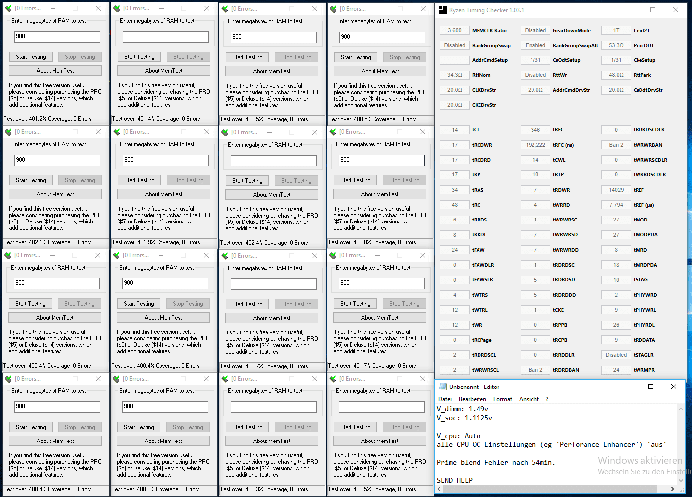

Hallo!
Mein System ist folgendes:
RAM: 2x8GB Corsair Vengeance LPX 3733 CL17-19-19-39
MoBo: Asus Strix 470X-I, BIOS-Version 0601
CPU: Ryzen 2700X
Gehäuse FT03-Mini + CPU-Kühler NH-L12S, also das RAM hats ein bisschen eng, sollte aber etwas Luftzug vom CPU-Lüfter direkt drüber abkriegen.
Ich kämpfe gerade damit, 3600 CL14-17-17-34 die der DRAM-Calculator von 1usmus ausgespuckt hat (fast-preset) stabil zu kriegen, aber ich weiß nicht mehr weiter, was ich abweichend von den 'recommended' bzw. 'alternative' Werten aus dem Rechner noch probieren könnte.
Die vorgeschlagenen tRFC-Werte scheinen recht niedrig zu sein im Vergleich zur von curious geposteten Tabelle? Sollte ich da noch andere Werte ausprobieren?
Welche Timings (und in welchem Verhältnis) könnte ich lockern um den Speicher stabil zu kriegen, und dabei nicht zu viel Leistung zu verlieren?
Corsair gibt standardmäßig tRCDWR=19 und tRCDRD=19 an, weshalb (so vermute ich) der DRAM mir auch 14-17-17-xx statt 14-14-14-xx oder so ausspuckt. Ich vermute dass da geringere Werte Leistung bringen würden (und G.Skill zb diese Timings fast immer gleich dem tCL hat), aber ich kenn mich nicht gut genug aus, um da selber was zu verändern. Gibts für diese Timings (zusammen mit tRP?+tRAS+?) schnellere Kombinationen die ich ausprobieren könnte? (Evtl bei 3533MT/s, damit das irgendwie stabil ist)

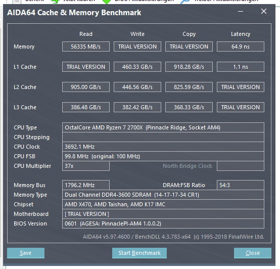

AIDA64 gibt mir 65ns Latenz an, scheint normal zu sein für die eingestellten Timings, oder kann ich da was verbessern?
Was ich bisher probiert habe:
Ich habe auf eigene Faust die V_dimm und V_soc erhöht.
Bei der V_soc hatte ich bei unter 1.0875v freezes in Prime blend, und die momentan anliegenden 1.1125v schienen nach einer kurzen Testreihe (bis 1.15v) marginal stabiler zu sein.
Bei der V_Dimm habe ich (beginnend bei 1.46v?) soweit erhöht, dass ich nicht mehr allenthalben Bluescreens krieg. Bin jetzt bei 1.49v, und versuche mit den unterschiedlichen vorgeschlagenen Widerstandskombinationen bei Memtest und Prime Blend die Fehler zu minimieren. Ich war schonmal kurz bei 1.52v, nur da habe ich scheinbar temperaturbedingte Fehler in Prime Blend reinbekommen. (erste 45min fehlerfrei, dann etwa alle 10 min ein Fehler, nach insg. 1h15 dann fast jede Minute ein Fehler)

@hung00r
Waren denn die 3733 des XMP Profils stabil zu bekommen?
Hast du auch Prime / Memtest Fehler mit den Timings des XMP-Profils?
Welche Temps hast du unter Prime?
Warum hast du den Performance Enhancer aus?
Weniger VSoC kann auch helfen, versuch das auch mal. (Viele bleiben beim 2700X bei um die 1V)
tRP + tRAS = tRC - sollte bei dir also 51 sein, und nicht 48
Keine Ahnung wieso, aber mein RAM hat bisher immer gezickt wenn ich diese Miniregel nicht befolgt habe.

Vielen Dank für deine Antwort!
Die 3733 CL17 laut XMP hatte ich garnicht ausprobiert, weil ich Angst hatte, dass das sowieso zu schnell ist. Ich hatte bevor ich mit den 3600 CL14 begonnen hatte auch kurz 3466 CL14 (auch von 1usmus' Calcualtor ausgerechnet) probiert, und die schienen sofort (mit der höheren der vorgeschlagenen Spannungen) zu laufen, wobei ich damals Prime95 Blend nicht angestartet hab.
Bei Prime hat meine CPU glaube ich 70-85°C, mein CPU-Kühler kriegts nicht kälter. RAM hat anscheinend keine Sensoren, vielleicht mess ich heut Abend mal direkt mit dem IR-Thermometer nach.
Gefühlsmäßig war das RAM-OC ohne Performance Enhancer und andere Auto-OC Features vom MoBo weniger instabil, wobei ich mittlerweile schon viele RAM-Einstellungen angepasst hab. Sobald das stabil ist werd ich natürlich wieder schauen dass die CPU auch ein bisschen übertaktet :)
Ich hatte bevor ich bei den Widerständen schöne Einstellungen gefunden hab eine Testreihe bei der VSoC gemacht, da hatte ich in Prime Blend unter ~1.09V sehr schnell Freezes. Es könnte sein dass ich jetzt ohne Probleme auf 1.09v runtergehen, aber die 1.1125v schienen noch ein bisschen weniger instabil zu sein. Ich sollt jetzt nochmal eine Testreihe machen, wo der Rest besser tut.
Vielen Dank für die tRP+tRAS=tRC, das werd ich heute abend auf jeden Fall ausprobieren! :)
