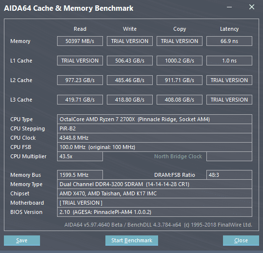

So sind meine aktuell (ohne timinganpassung o.ä. lediglich von 2666 auf 3000MHz gesetzt und Spannung auf 1.35V gestellt):
@oktanius Flare X Modelle müssten auf alle Fälle mit 3466CL14 laufen. Hab auch schon 3533CL14 sowie 3600CL14 gesehen. Ist jedoch mit einen sehr hohen Aufwand verbunden. Daher konzentriere dich auf 3466 MHz. Auch das XMP/DOCP Profil mit 3200CL14 läuft da normal out of the Box.
Durchsätze mit 3466CL14 müssten bei ca. 54.000 bei Read - 53.000 bei Write und 51.000 bei Copy liegen (auch darüber) - Latenz würde ich bei unter 62ns mit scharfen Subtimings sehen.

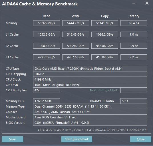

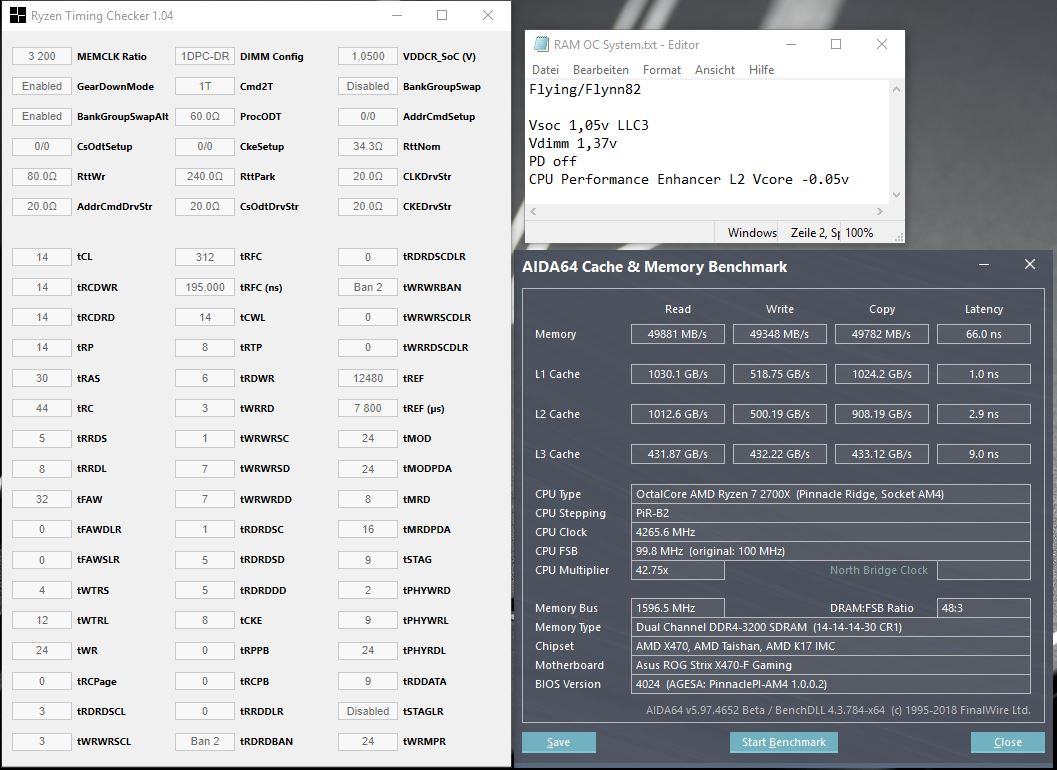

Bisschen in meiner Kiste nach Screens gegrabbelt.
Hier mal 3200 Fast:
Und hier 3533 Safe:
32 Gb mit 3200 Safe:
