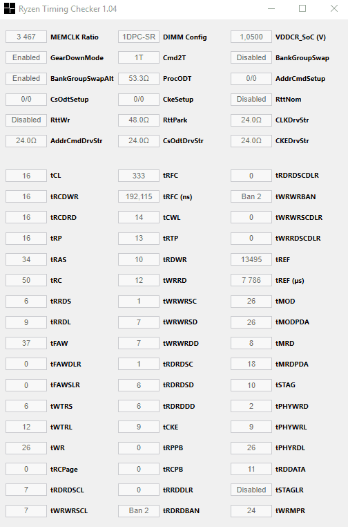

Kurzer Bericht zu OC:
3200@1,35V 14-14-14-14-30
3466@1,35V 16-16-16-16-32 (siehe Edit)
3466@1,40V 14-15-15-15-32 (siehe Edit)
3600@1,40V 18-20-20-20-38 (nicht stabil - hab hier noch nicht soviel Zeit investiert)
Karhu mal bis 3600% durchgelaufen - lass dann mal bis 7000% laufen.
Liebe Grüße
Manuel
EDIT: 3200@CL14 sind game stable.
3466@CL14 bzw. CL16 noch nicht. (Battlefield und PUBG als Testkandidaten)
Muss ich noch an den Ohm Werten was ändern bzw. Mehr Spannung für die Stabilität.
timings_3200-14-14-14-14-34.pngtimings_3466-14-15-15-15-32.pngtimings_3466-16-16-16-16-34.png
Passt doch, schätze auch mit Optimierung dürften die in die übliche Richtung gehen bei 3466 cl14.
Als Vorschläge zum testen: Proc ODT 60, RttPark höher, restliche RTT, evtl. mehr Vdimm
3466 16-16-16-16-32 läuft nun auch stabil mit 1,37V
Proc auf 60 (Danke an @flying) und das Ding läuft.

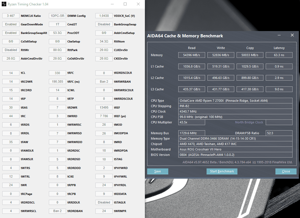

Was mir jedoch aufgefallen ist, kann mir einer erklären, warum der Kopierdurchsatz schlechter geworden ist?
Hier die Aida64 Werte:
Lese54.162
Schreib52.311
Kopier48.957 (ALT)
Latenz65
Kopierdurchsatz Neu: 44.714 MB/s ?
Hab für RAM OC eine Tabelle für meine Aufzeichnungen laufen und kann somit Werte vergleichen.
Kann mir nur nicht erklären, warum hier knapp 9% verloren gehen.

@cm87: Poste bei solchen Fragen am besten immer direkt Vergleichs-Screenshots mit Ryzen Timing Checker und den relevanten CPU-Z Tabs. Sonst lässt sich so etwas nur schwer beurteilen. In den meisten Fällen liegt die Performance-Bremse bei irgendeinem Sub-Timing (sofern nicht während des Benchmarks nicht irgendeine andere Software/ein Hintergrundprozess das Ergebnis vergurkt hat).
@emissary42 Die Timings sind ja gleich geblieben - Änderungen nur ProcODT auf 60 und V auf 1,37.
(Timings sind oben bereits verlinkt/gepostet Post#1239)
Werde auch mal die Hintergrundprozesse im Auge behalten.
Vielen Dank für deine Hilfe.
Liebe Grüße
Du stellst nur die haupttimings ein? Wenn das mainboard dann schlechte subtimings trainiert kann das Ergebnis schlechter sein.
@L!ME hab die Timings/Subtimings vom Ryzen Calculator übernommen.
tRFC würde ja sonst bei >600 stehen - auch der Großteil der restlichen Subtimings wurden übernommen.
Naja, mich fuchst das gerade ein wenig :)
Ich werde mal komplett zurücksetzen und die Timings neu einstellen - danach Subtimings nach und nach einstellen und über Aida64 beobachten. Vlt. kann ich ja so den Fehler ausfindig machen, welcher mir hier die Werte nach unten drückt.
Liebe Grüße
Gern geschehen wenn es geholfen hat :)
Hmm die restlichen Werte sehen für CL16 doch sogar recht gut aus wenn ich so vergleiche. Kopierdurchsatz kommt mir mit 44 auch etwas wenig vor, habe aber nie cl16 und die Auswirkungen getestet.

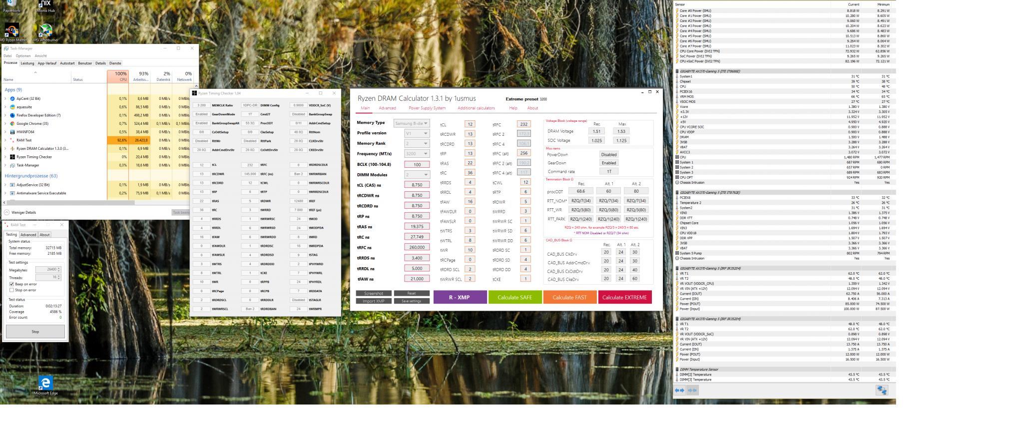

Auf dem Crosshair VI Hero teste ich gerade nur mit 16GB die 3533 (3466er Teiler + 102 BLCK) bei 1.425V im Bios:
HCI
KarhuTestMem
Ich bin aber noch nicht fertig mit den Subs. Dauert alles ein wenig da ich bei warmen System bessere Subs fahren kann als wenn ich das System von kalt auf warm bringe. Deshalb sind Screens am Ende des Tages eher weniger wert und müssen immer 2x kontrolliert werden. Anbei das CH-VI Settings File zu diesen Runs. VDDP, CLDO und vorallem die RTT Werte müssen absolut stimmen.

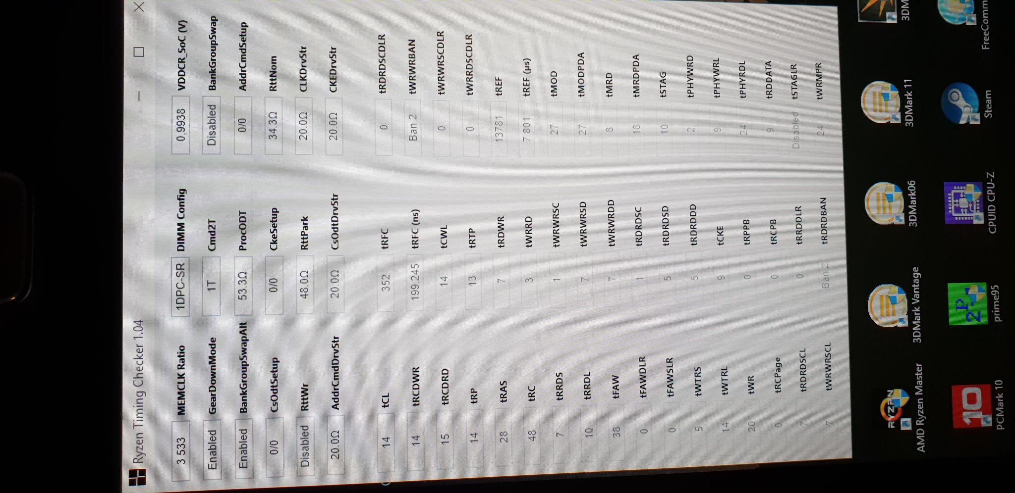

Schau mal hier 2x8gb gSkill mit 1,395VDimm
Reicht dir das Bild von den subtimings...

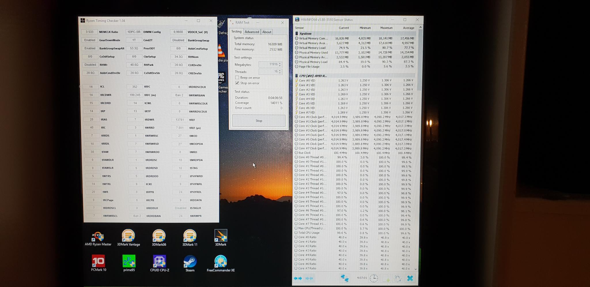

HCI
KarhuTestMem
