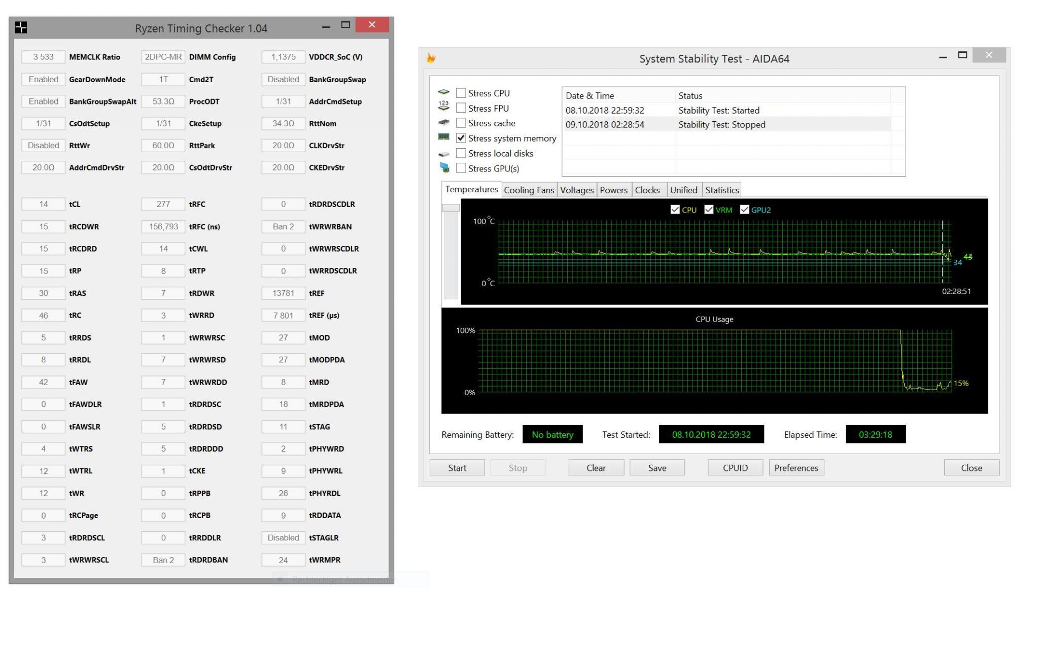

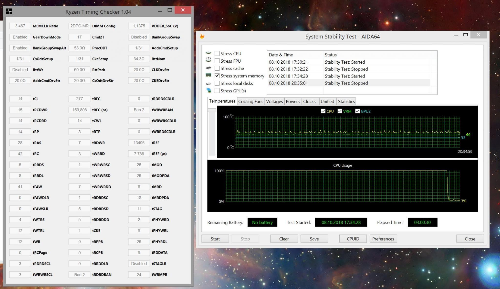

Hallo Leute,
hab das Problem mit dem Kopierdurchsatz in den Griff bekommen.
Schuld ist hier das Board von MSI, welches im Boost Modus teilweise 1,5V auf die Kerne pfeffert - damit verschlechtert sich aber der Kopierdurchsatz.
All Core mal auf 4GHz mit 1,25V und siehe da, die Werte sind wieder da, wo sie sein sollten.
Leider bietet MSI keinen Offset an - vlt. wird das ja mal nachgereicht.
Hier nun das Fazit, bez. längerer Tests:
HKingston HyperX Predator DIMM Kit 16GB, DDR4-4000, CL19-21-21 (HX440C19PB3K2/16)
3200@1,36V 14-14-14-14-30 stabil
3466@1,38V 16-16-16-16-32 stabil
3466@1,42V 14-14-15-14-34 (Karhutest läuft gerade)
3600@1,45V nicht stabil (Grenze vom Board)
Ein Test mit 3533 16-16-17-16-36-50-1T wird noch durchgeführt (1,45V ? und SOC auf 1,1V bzw. 1,15V)
Liebe Grüße
Manuel
Deine soc ist für 3533 viel zu hoch bleib mal bei 1.05v in der Gegend.
Bei welchen kopierdurchsatz hattest du das problem? Beim speicher? Hast du das agesa 1004 drauf? Den das m7 macht den selben Fehler und dank dir weiß ich jetzt auch warum es mal geklappt hatte :d
Mit dem bios davor passiert das nicht...

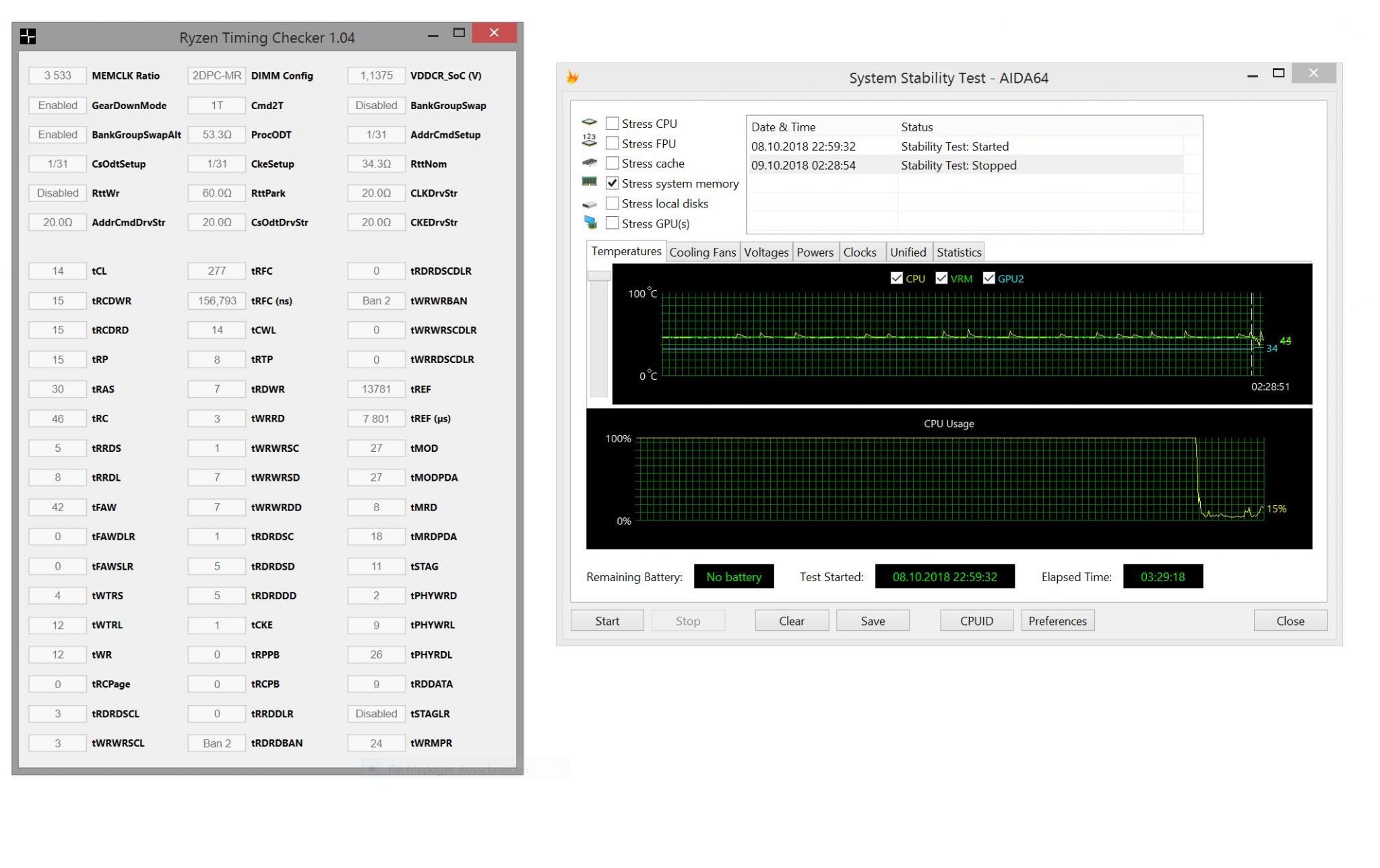

Sollte man die SOC per Offset oder manual eingeben? Diese Settings laufen aktuell. Sowohl 3533 als auch 3600 laufen maximal eine Stunde, eher aber maximal fünf Minuten bis fünf Sekunden.
@L!ME danke für die Info :)
Hab das neueste Update drauf ja, und bei AIDA64 Speicherkopierdurchsatz gleich mal 9% Unterschied.
@shaderfetischGTxXx ich hab sie händisch eingegeben. 1,0375 bis 1,05 bei 3466
Ist das jetzt Board spezifisch? Ich mein, Asus gibt ja noch mehr Vcore drauf, da lande ich mit Offset beim Wert von MSI (ohne bis zu 1,55v).
In welcher speziellen Konstellation passiert das?
Wär doch grad ärgerlich mit dem M7, wollte es vielleicht echt bestellen. Mit dem fehlenden Offset hätte ich sonst eigentlich fast leben können, wie erwähnt gleicht man das bei Asus quasi nur aus.
Gesendet von meinem LG-H930 mit Tapatalk
Mir ist es halt bei meinem Board aufgefallen, sollte es bei L!ME auch so sein, dann liegt es wohl an MSI.
@L!ME hast du auch LLC auf Mode 4? vlt. spielt das auch noch eine Rolle...
Gab es von asrock nicht auch mal so ein problem mit dem durchsatz? Ne kein llc angefasst am board. Und das Offset ist verschmerzbar. Und das alte bios hat den fehler nicht.

Keine Ahnung was ich gemacht habe, jetzt geht es. Das mit noch strafferen Timings wäre schon nett. Oder gar 3600 CL14... 3466 sind zwar für manchen schon "gut", ich habe aber so viel für den RAM ausgegeben dass ich ihn jetzt auch mal auskosten will.
Sicher mit der SOC-Voltage, 1,05 manuell bootet bei mir nichtmal. 1,13 sind "Auto". Ich habe gewöhnlich -0,3 Offset drin.
Hmm das wären bereits recht gute Werte aus meiner Sicht. Wobei ich bisher nicht mehr als 1,125v soc gegeben habe - konnte bis dahin bei mir keine Verbesserung feststellen und für 3466 reichen 1,043v.
Aber Aida würde ich nur für einen Kurztest nehmen und auch MIT cache.
Wenn da was nicht gepasst hat kamen bei mir die Fehler immer innerhalb 30min.
