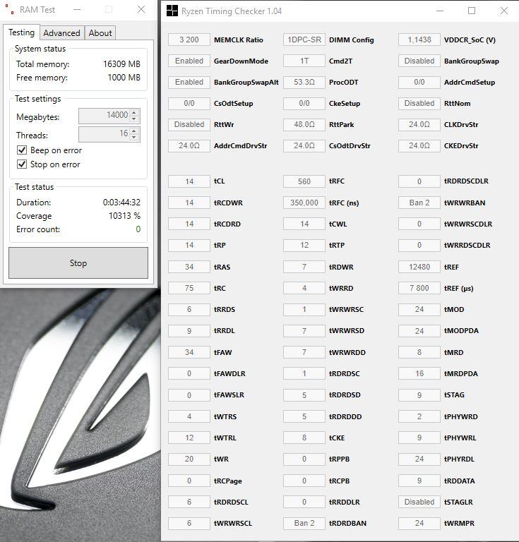

Okay, jetzt habe ich mit den Trident Z 11.000% Karhu und zum gegentesten 1h Aida Stresstest durch ohne Fehler oder Reboot.
Ich benötige aber eine Erklärung wieso es jetzt vielleicht ging, da ich dafür zwei Dinge geändert habe:
- Kein Hwinfo64 nebenher (nur eine Idee da der RGB Speicher ja von Asus Aura im Hintergrund angesprochen wird)
- weniger Vdimm: 1.425v -> 1.405v
Was ist wahrscheinlicher:
Dass Hwinfo64 vorher Probleme verursacht hat? Oder haben die B-Dies auch Spannungen die sie einfach nicht mehr mögen obwohl sie noch nicht mal am (Spannungs-)Limit laufen? Temperaturen waren übrigens vor der Spannungsreduzierung bei maximal 47°C.
Mit dem Flare X musste ich (Hinweis kam von curious) ja auf die 1,425v hoch weil die sonst straffe Settings nicht wollten. So kann ich das ja auch verstehen, aber umgekehrt?
Die Boot Spannung habe ich nach wie vor auf 1,425v gelassen, da er damit sauber gebootet hat.
Natürlich muss ich jetzt erstmal ausgiebigst zocken um zu wissen ob es dann auch läuft :banana:

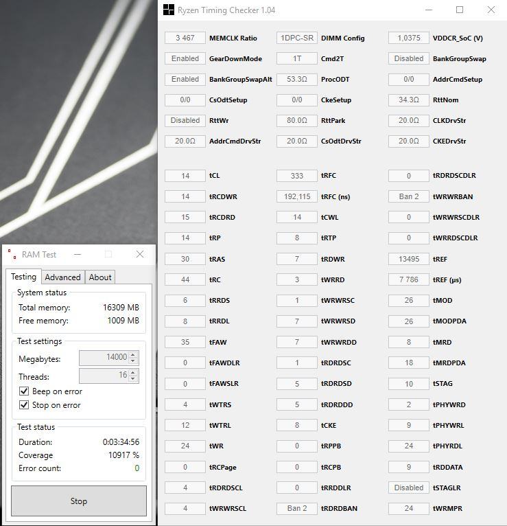

Möglicherweise habe ich den Grund meiner Probleme mit dem Trident RGB gefunden (ich sage möglicherweise, da ich das erst nach längerem Muster als gesichert sehe).
Ich hatte ja irgendwie schon davor Hwinfo64 in Verdacht und wollte dem Ganzen auf den Grund gehen.
Da ich mir sowieso für zwischen dem Testen ein Fallback Profil erstellen wollte habe ich Folgendes gemacht:
Und zwar habe ich das XMP des Flare X genommen (also 3200 CL14 mit 1,35v) und alle Subtimings etc. auf AUTO belassen. Das habe ich dann letzte Nacht gestartet (Karhu MIT Hwinfo64) und heute früh hat mich wieder ein leerer Bildschirm angelächelt. Die Systemverwaltung hat gezeigt, dass nach ca. 45 Minuten der PC neugestartet hat.
Im Gegenzug habe ich heute tagsüber nochmal Karhu OHNE Hwinfo64 laufen lassen und siehe da, es ist bis 10.000% ohne Mucken durchgelaufen.
Wie gesagt das kann natürlich auch Zufall sein, ich werde das definitiv weiter untersuchen.
Aber bis hierhin scheint das meine Theorie zu unterstützen, dass das Auslesen der Werte (vermutlich die Temp. Sensoren der Dimms) bei dem RGB Kit irgendwie mit Aura im Hintergrund kollidiert und unter Stress dann nen Reboot verursacht.
Hier sind noch die Werte die das Board automatisch vergibt (erinnert mich stark an den Flare X, glaube die waren mit XMP identisch).
Was meinst du mit SPD? Screenshot von CPU-Z?
Nein, den SPD Dump aus Thaiphoon Burner. Siehe: [Sammelthread] HARDWARELUXX SPD Datenbank DDR4 IC Liste (Last Update 05.09.18)
Das die parallele Verwendung von mehreren Monitoring/LED Tools Konflikte beim Zugriff au den SMBus verursachen kann ist ein bekanntes Problem. Es wird nicht nur auf Seiten von HWInfo64 auch schon seit einiger Zeit an einem Workaround gearbeitet. Eine wirkliche Lösung dafür wäre aber wohl nur eine zentrale Windows API, welche alle Zugriffe steuert und die gibt es bisher nicht.
