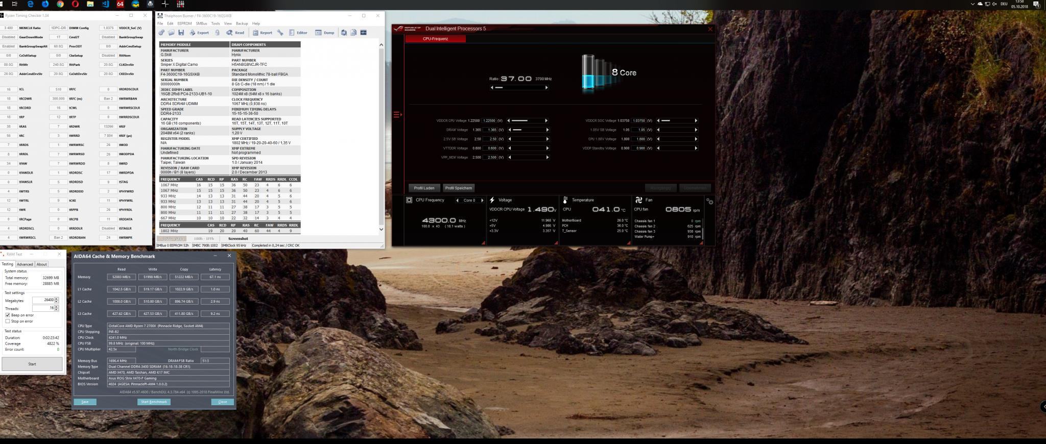

Läuft seit 6 Stunden Karhu fehlerfrei ohne die Spannungen zu ändern...
Das mit der Spannung verstehe ich nicht. Samsung B-Dies halten doch locker 1,5V aus, man muss sich halt aber um eine anständige Belüftung kümmern.
Hast du einen Vergleich der Geschwindigkeit? Aida vorher nachher?
Dann hast du ja mit deinen Ermittelten Spannungen noch Luft für schärfere Timings ;)
Ich würde auch bei max 1,46V für 2 Riegel bleiben und bei 4 Riegeln max 1,425V bleiben das bekommt man mit Lüfter davor gerade so genug gekühlt auch bei hohen Temperaturen draußen.
Muss mal nachher den Screenshot raus suchen, hatte vorher um die 52xxx read, 52xxx write, 48xxx Copy, bei 63,x Latenz.
Jetzt sind es ca. 55xxx read, 55xxx write, 50xxx Copy, bei 62,x latenz.
Meine mich so an die Werte erinnern zu können, Bitte um Nachsicht....:hust::hust: in meinem Alter.
Aber ich schau später nochmal nach.

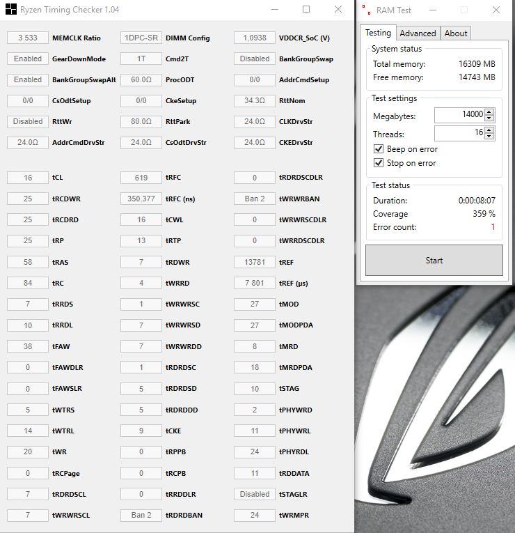

Beiss mir gerade mit meinen Trident bisschen an 3533 14-15-14 30 trfc330 die Zähne aus. Booten geht, cinebench geht, aber karhu hab ich noch nicht über 300% gebracht.
An der vdimm (mit 3466 stable) kann ich nichts mehr verbessern, mehr oder weniger als 1,405 und es endet richtig böse (mehr bricht karhu sofort ab, weniger bootet nicht).
Widerstände habe ich jetzt eigentlich so alles durchprobiert ohne Erfolg. Rttpark 80 (sonst bootete ja 3466 nicht), proc odt 53-60, Rest 20er, 24er sowie die üblichen Kombinationen.
Vsoc könnte noch ein Punkt sein, die 1,043v der 3466 gehen nicht, aber 1,05v und 1,1v bringen auch nix.
Im Moment seh ich noch als Optionen: Bessere Vsoc finden, cldo vddp anpassen, timings entschärfen.
Oder bessere Vorschläge?

Ich persönlich würde alle Timings auf Auto setzen und erstmal sehen ob der Takt Fehlerfrei zu bekommen ist.
MfG
Danke für den Hinweis, gute Idee.
Ich habs jetzt mal mit allen Timings auf Auto aber manuellen Widerständen versucht.
Es liegt also schon mal unabhängig von Main- und Subtimings am Takt selbst.
Hohe 1,5 worauf?
Vdimm läuft auf 1,4v und mehr oder weniger mag er gar nicht. Hab 1,425v probiert, führte zum sofortigen Crash.
Edit:
Hab jetzt für heute erstmal aufgegeben. Egal welche Widerstände und Vsoc scheint sich da nix weiter stabilisieren zu lassen.
Wundert mich, dass 3533 einfach schon nicht mehr gehen sollen, da die 3466 mit cl14 ja laufen. Brauch aber jetzt ne Pause für andere Ideen was ich noch testen könnte.
Volt auf den VDimm. Ich würde probieren ob mit wiederständen oder Spannung was zu machen ist, eventuell der CPU auch mal ein wenig mehr geben.
mfg
