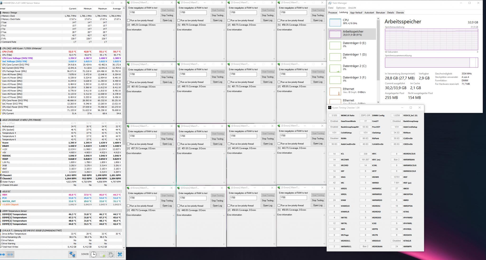

Ich habe mit HCI auf über 400% nachgetestet und das bei unangenehmen 29° Raumtemperatur :bigok:
Das sollte stabil sein ;)
Unbenannt3.jpg Anhang anzeigen 439230
Nachtrag: Beim testen hatte ich auch einmal den Lüfter-Bug und meine Lüfter sind auf das Minimum von 600 RPM runtergegangen.
Dabei lief der RAM sogar 20 Minuten stabil auf 56° weiter :hmm: ehe ich es bemerkt habe und den Rechner neugestartet habe .......

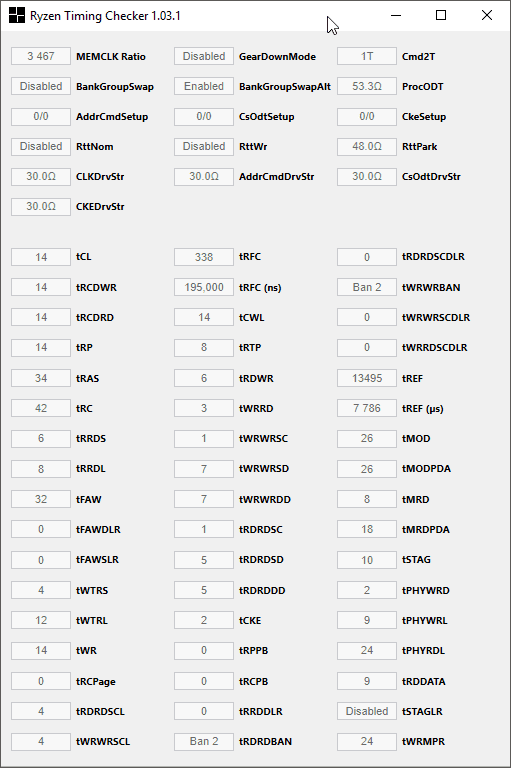

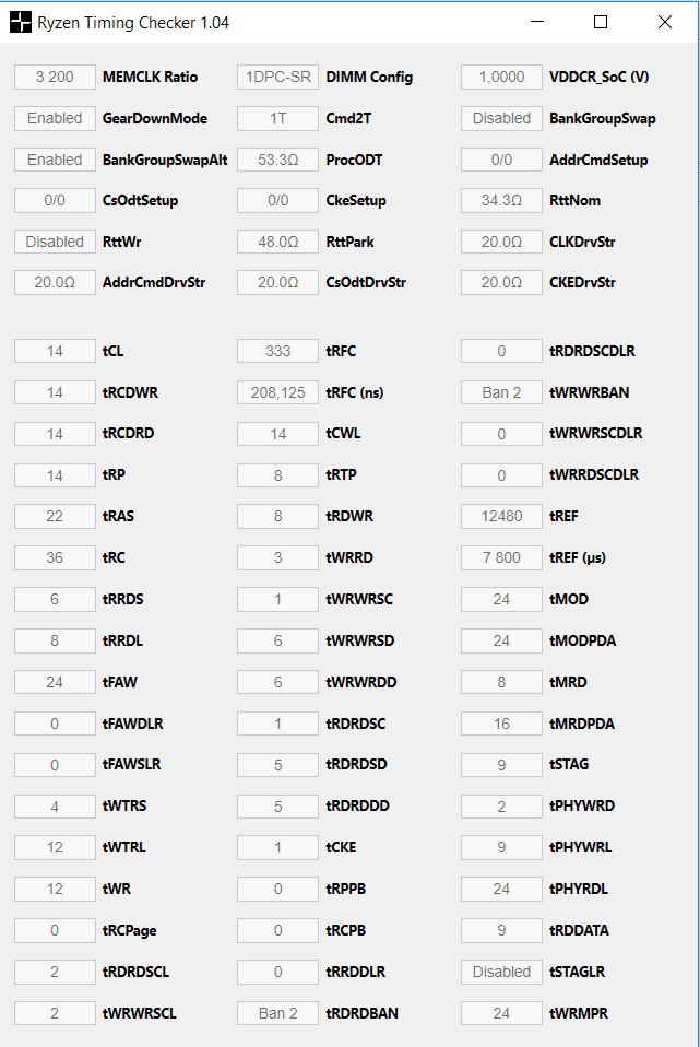

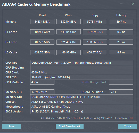

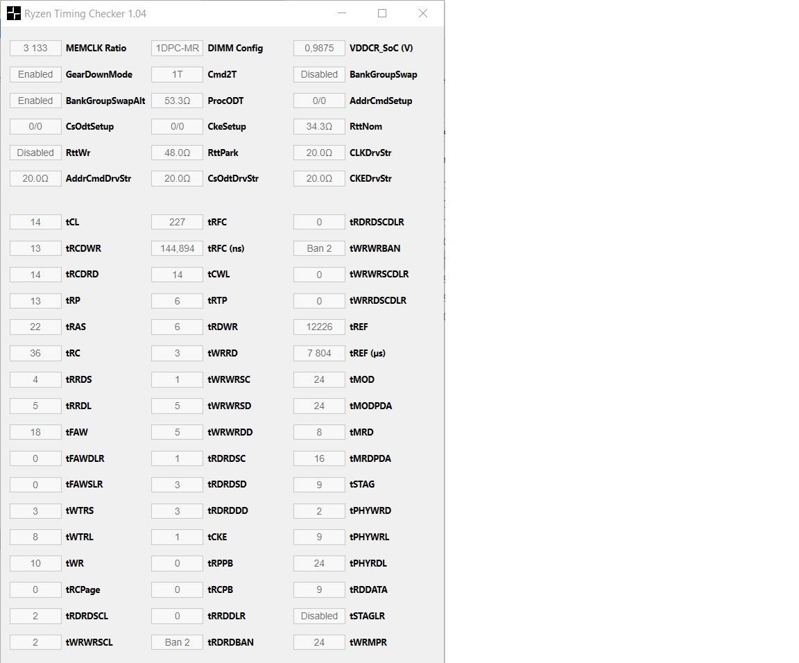

Nach meinen anfänglichen Problemen, irgendein Setup stabil zu bekommen, fahre ich derzeit folgende Einstellungen:
System:
Ryzen 2700
G.Skill Trident Z 3600er CL16
ASUS x470-i Strix
Corsair SF450
DanCase A4
3333/CL14, Ryzen DRAM Calculator Profil V1 safe bei VSoC 1.025V, VDimm 1.375V; >20h Aida64 stabil
3333/CL14, Ryzen DRAM Calculator Profil V1 fast bei VSoC 1.0375V, VDimm 1.4V; ca. 7h Aida64 stabil
Wäre schön, wenn ich 3333/CL14 fast noch stabil bekomme, die Latenz ist noch etwas hoch in meinen Augen. Bisher variiert habe ich die VDimm zwischen 1.375...1.4V, VSoC von 1.0125...1.0375V. Da aber der Stresstest bei gleichen Setup zwischen 20min und 7h stabil läuft, vermute ich, dass das Problem woanders liegt.
Eventuell hat einer von den Experten einen Tipp?!

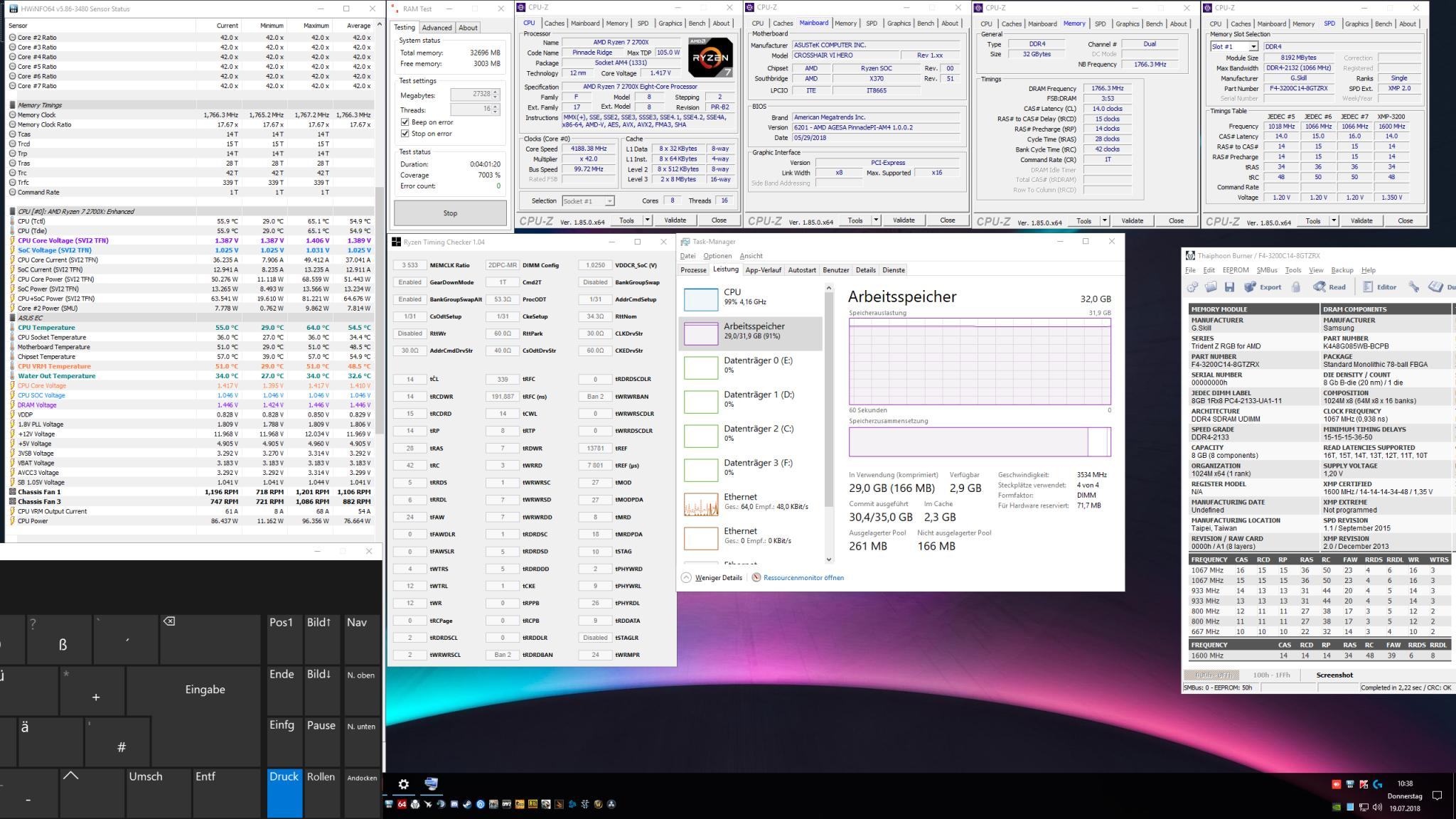

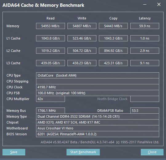

Hier noch mein Ergebnis aus dem PCGH Forum.
32 GB (4x8GB) stabil auf 3533 :love:
Dafür musste ich extrem mit den CAD_Bus- Einstellung herumspielen (30 30 40 60 für Single Rank :hmm:).
Mit niedrigeren Werten bekam ich nach ein paar Minuten immer Fehlermeldungen.
Für 3466 musste ich bereits die CAD_BUS Werte auf 30 30 30 30 stellen.
Anhang anzeigen 439229 Anhang anzeigen 439230
An 3600 beiße ich mir aktuell echt die Zähne aus. Mit 32 GB bekomme ich das aktuell einfach nicht stabil.

mal die soc voltage runtergeschraubt? bei mir wollte alles oberhalb von 3000 nicht stabil laufen mit soc @ default, erst als ich -0.025V probiert hatte lief auch 3466 stabil.
die latenz ist CPU takt abhängig, takte den mal hoch soweit du kannst, du wirst staunen :)

ein wenig an den subtimings gespielt:
