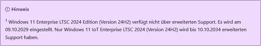

Ok? Im Text zum Medium stehts jedenfalls nicht.
Denn nur die IoT bietet die 10-Jahre Updategarantie. Die ohne IoT nur 3-Jahre.

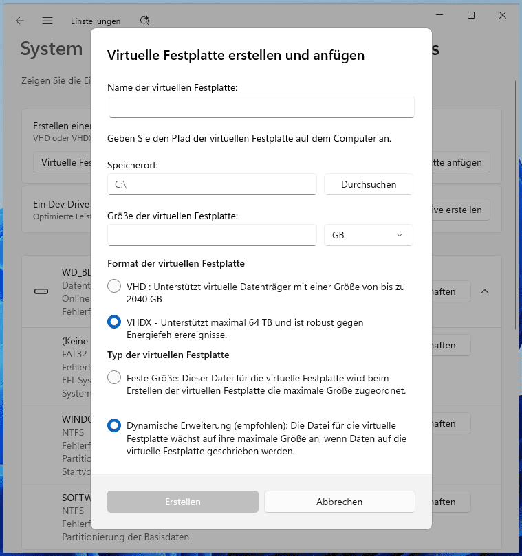

ps: Ich habe das nicht mehr so in Erinnerung aber gibt es in der W11 Pro die Option zum erstellen und einbinden einer virtuellen VHD/VHDX Festplatte?
Zu finden unter: System -> Speicher -> Erweiterte Speichereinstellungen -> Datenträger & Volumes (ganz oben). Über "Ein Dev Drive erstellen".

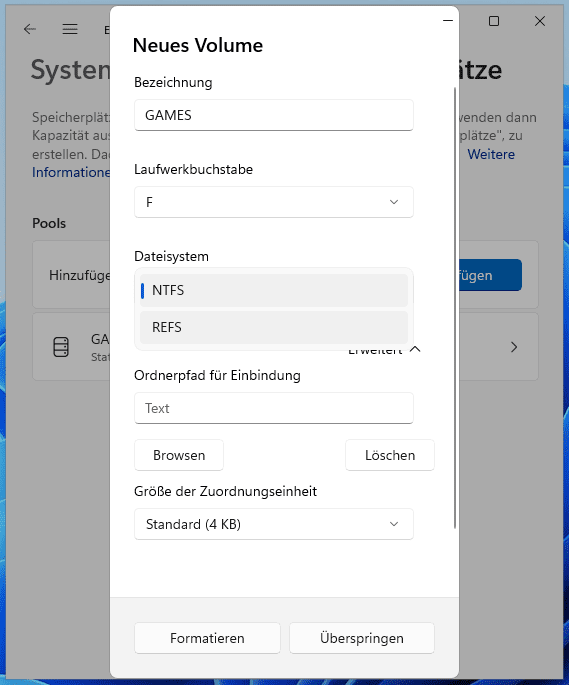

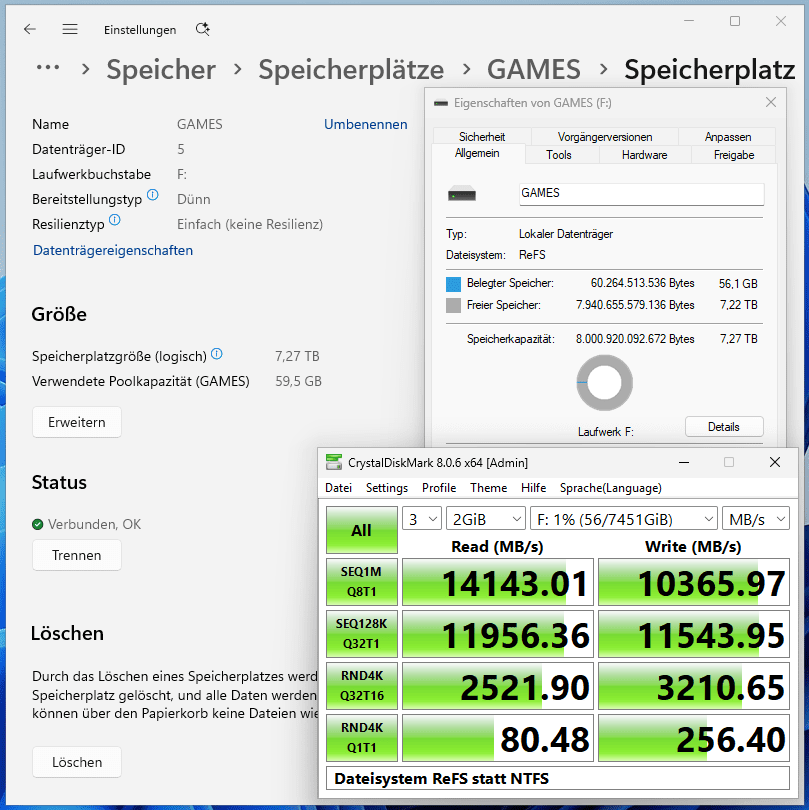

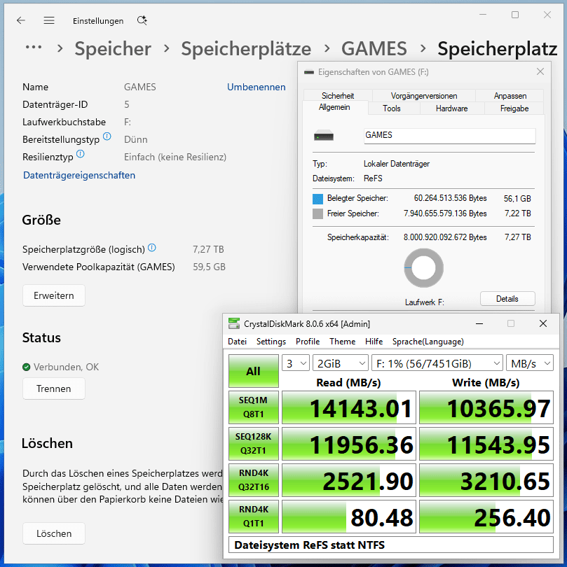

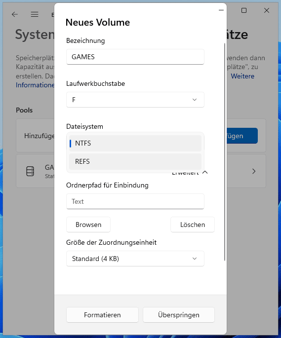

pps: Nur als kleine Randinfo: Im Speicherpool kann man auch statt NTFS das Dateisystem REFS für den Storagepool wählen. Weiß nicht, ob das unter Pro auch so war, teste aber mal die Performance:
edit: Ok, hat sich erledigt, NTFS kommt da CDM mäßig doch ein bischen besser rüber. Außerdem werden da 60GB (1%) des Storage vom System reserviert - keine Ahnung für was:

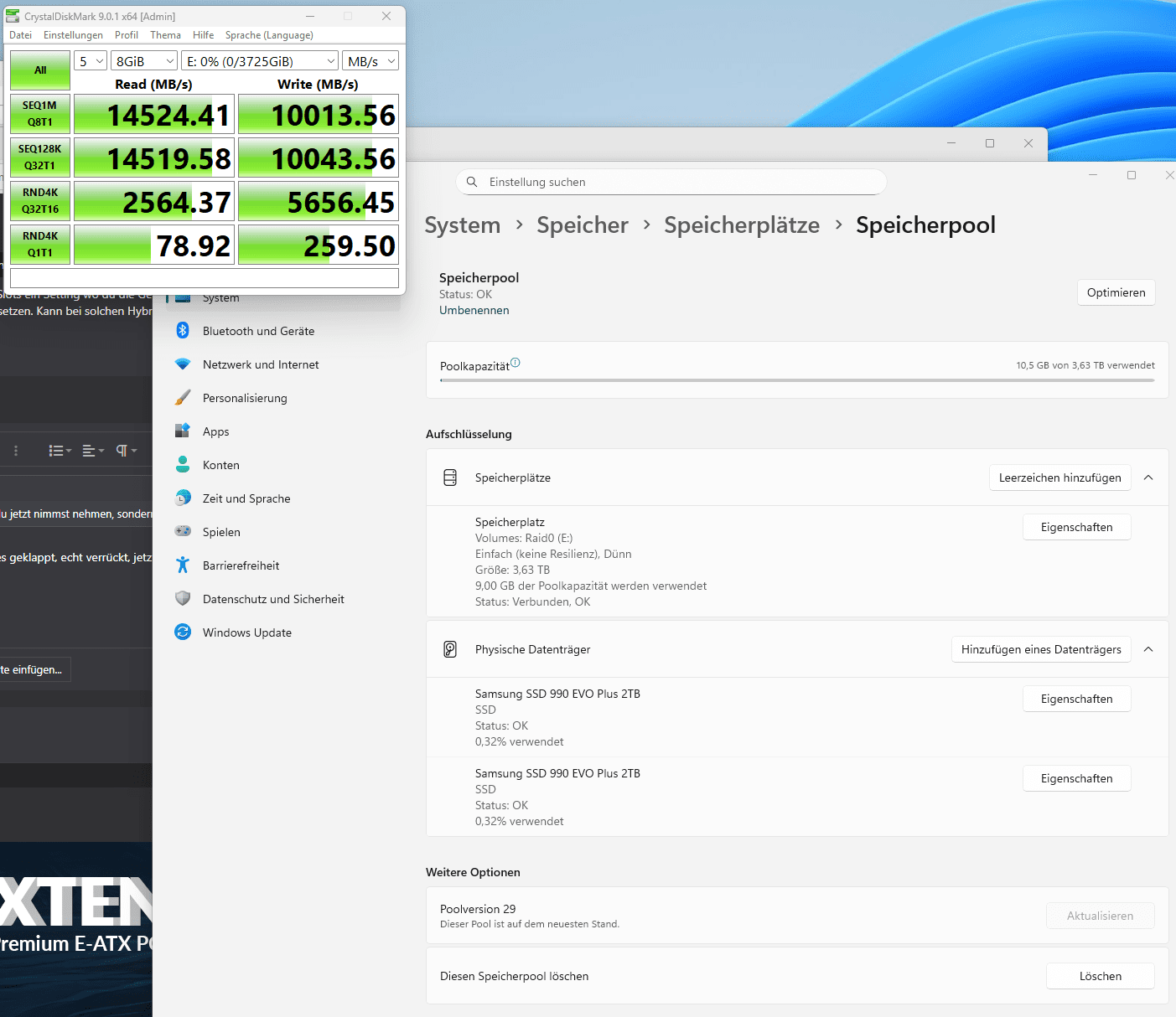

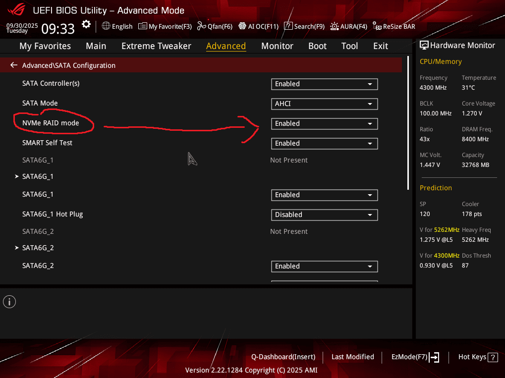

Ein Windows Speicherpool mit Raid Fähigkeit geht mit AMD X870e unter den Vorausetzungen:
- Win11 Enterprise IoT LTSC2024 Version
- Im Bios muss lediglich NVME Raid aktiviert werden
- GPU x8

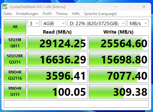

zb gen5 Raid0:

Ist das jetzt das Raid vom Mainboard oder son Windows Storage Kram? Ich nehm mal an ersteres? Dafür hättest dann aber auch das Enterprise nicht gebraucht, ooooder?
Das ist der MS Storagepool und geht "nur noch" mit der Enterprise.
Warum Holzmann dafür aber erst im UEFI Xpert aktivieren musste, keine Ahnung - vieleicht so ein AMD Ding.

Habe eigendlich fast garnichts im Bios gemacht sondern nur hier den NVME Raid aktiviert und das auch nur weil nachdem der Pool erstellt war aufeinmal die raid0 Performance wieder weg war!?:

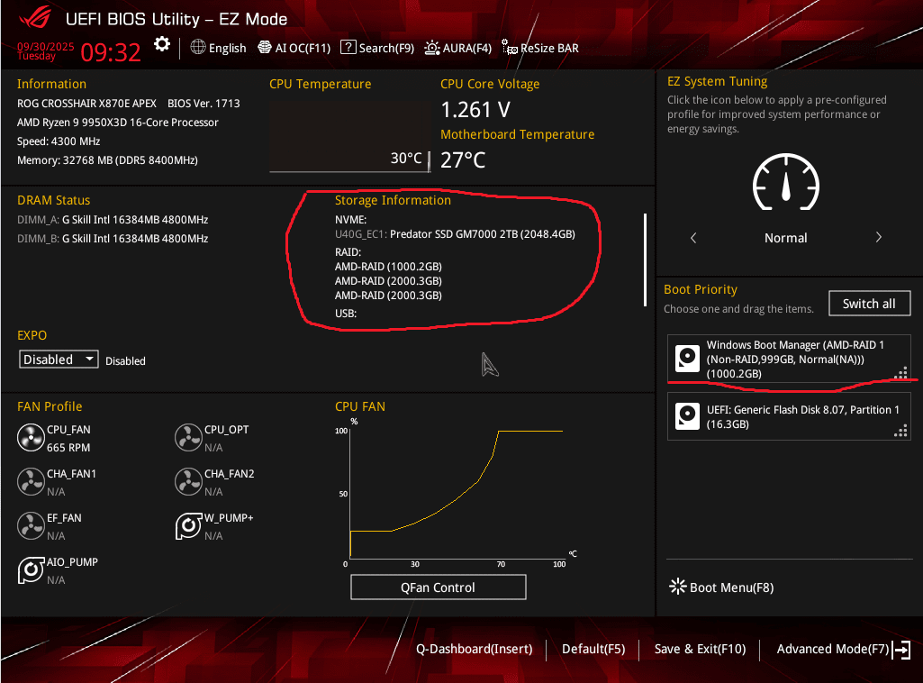

Was das Bios dann daraus gemacht hat ist mir auch nicht ganz klar, denn es wurden alle Laufwerke auf Raid umgestellt wie man hier sieht, was das für Folgen hat zb. bei einem Bios update kann ich nicht sagen aber komsich ist schon, es wurde aber definitiv keine Raidxpert Software von mir aktiviert oder nachinstalliert:
Vielleicht hat ja jmd. noch eine Idee was da genau passiert ist oder wie man damit korrekt umgeht im Falle eines Bios updates ? ;)
Könnte eventuell damit zusammen hängen, dass AMD CPU nur via "NVME Raid" Modus dieses Lanesharing gebacken bekommt, keine Ahnung. Merkwürdig - aber naja, wenns läuft -> wayne.
Da dürfte nicht viel passieren. Selbst mit VMD Intel aktiv getestet. Wenn TB4 und VMD im UEFI aktiv ist, wird das mit einen Biosupdate auch so übernommen - wäre ja fatal wenn nicht.

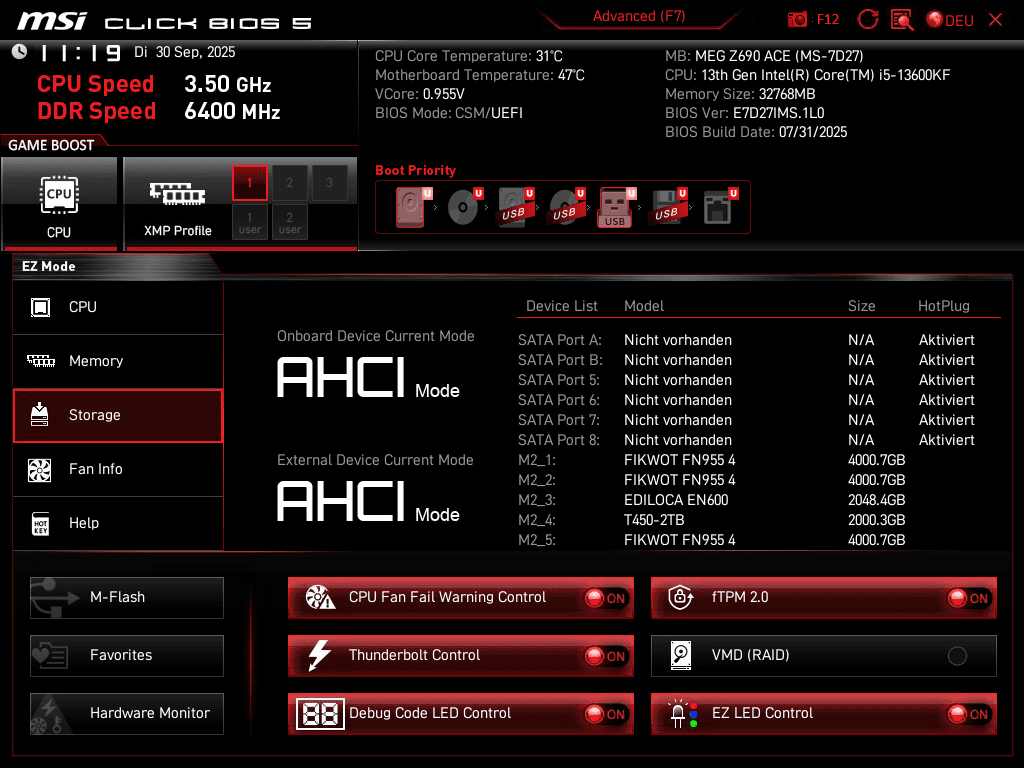

ps: Scheint wirklich ein "AMD" Phänomen zu sein, bei Intel muss ich da nichts "Raid"_kompatibel stellen. Auch vollkommen wumpe ob via CPU oder Chipset angebunden:
..gesamtes Storage ist Pool_true. (y)

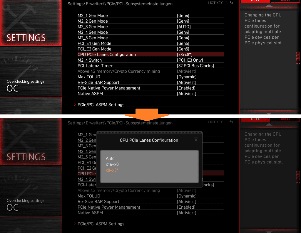

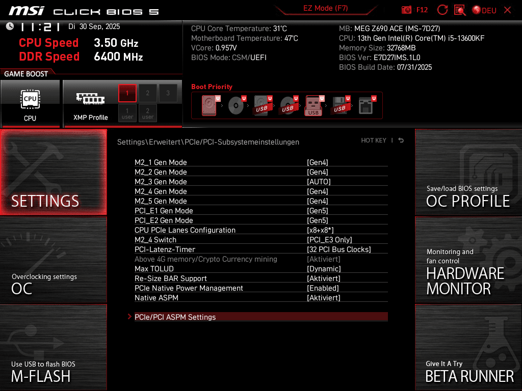

edit: Bei Intel z.b. findest du Bifurcation (wenn es das Board bietet) direkt zum Storage:
..theoretisch könnte ich also selbst bei Z690 zwei Gen5 SSD im Pool konfigurieren, wenn ich die Graka in PCI_E3 Gen4 mit 4 Lanes laufen lassen "möchte".
Weiteres Storage via M.2 wäre dann 3xGen4, 1xGen3 problemlos möglich. Ein M.2 (M2_4) switcht dann mit PCI_E3.

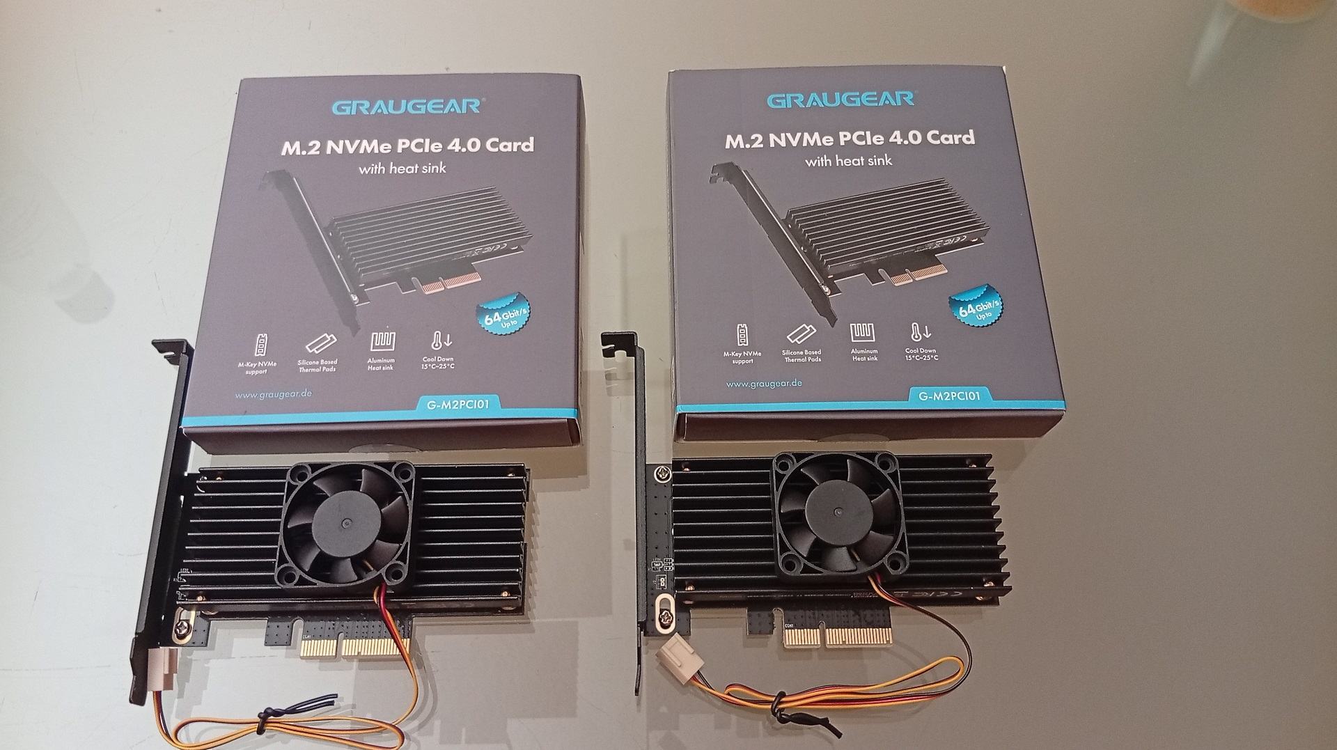

Die beiden zusätzlichen PCIe Slots nutze ich z.b. sehr gerne für SSD Storage via Adapterkarte, weil meine RTX4060 eh nur 8 Lanes anspricht und ich über Bifurcation x8/x8 via PCIe Slot2 eine SSD zusätzlich nutzen kann die dann sogar, wie M.2_1 via CPU angebunden ist. Gehen also nur 4 statt 8 Lanes verschütt. Zudem verfügen die PCIe_M2 Adapterkarten über die Fläche für eine weit bessere Kühlung als die M.2 Slots.

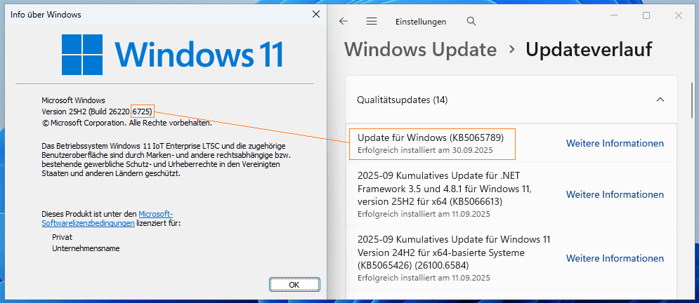

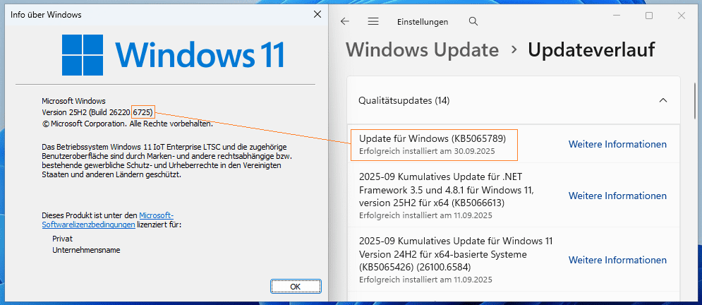

@Holzmann : ..ab,ab.. ..halt deine Enterprise up_to_date, dass KB5065789 ist nun in der dritten Version released, jetzt als Finale:
Buildvers. ändert sich auf 25H2 262xx.6725.
