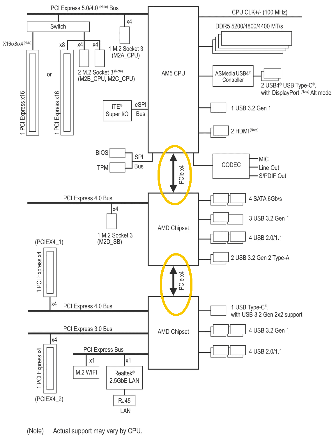

Auf der Grafik von Gigabyte (MSI und Asrock liefern das auch, nur Asus nicht) kann man das deutlich sehen.
Nachdem die X870E in der Hinsicht alle gleich sind und der Mainboardhersteller nur begrenzte Möglichkeiten hat (z.B. steht es frei nen PCIe Slot oder einen M.2 Slot zu verbauen usw.), kann man stellvertretend auch die Grafik vom Gigabyte verwenden, zur Erklärung.
Imho ist diese PCIe 4.0 Anbindung und die Art, wie die 2 PCHs angebunden sind, der größte Kritikpunkt am X870E (speziell gegenüber dem Z890, aber auch gegenüber dem B850 ist der X870E kein großer Sprung nach vorn).
Da kannst du leider nix trixen, außer eben, PCIe 5.0x8 für die GPU zu verwenden, was eigentlich kein relevanter Nachteil ist.

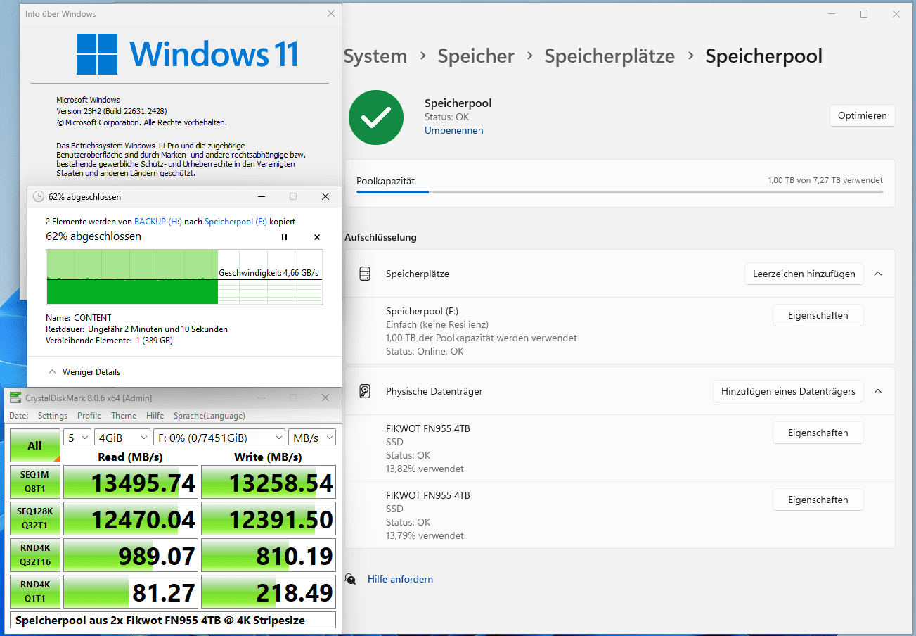

Du meinst echt es liegt nicht an der Anbindung sondern an Windows?
Wenn du zwei Gen4 SSDs die je in einen M.2 Gen4 gesockelt sind oder meinetwegen Gen5+Gen4 und diese über den Windows Speicherpool ohne Resilienz, also "Einfach" als Storagepool einrichtest, dann war das früher (vor ca. 1 Jahr) noch so, dass diese die seq. Merkmale eines Softraid0 besaßen. Ergo, fast Verdoppelung der seq. Schreib-/Leseraten. Das hat MS aber scheinbar schon vor geraumer Zeit heraus genommen. Warum? Keine Ahnung.
Bekommst du jedenfalls nur noch über Raid Funktion des Bios/UEFI so hin. Unter Windows selbst klappt das nicht mehr.
ps: Siehst du ja in deinen eigenen Benchthread, dass das bis 2023 noch über die Windows Speicherpool Funktion funktionierte.

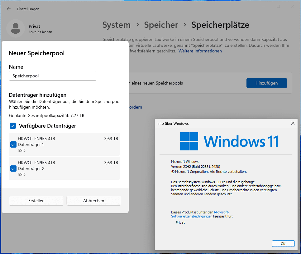

Nachtrag @Holzmann : Die ganze Thematik mit der eingeschränkten Windows Speicherpool Funktion hat mir keine Ruhe gelassen und ich habe das noch einmal (temporär) über eine ältere Sicherung nachgestellt.

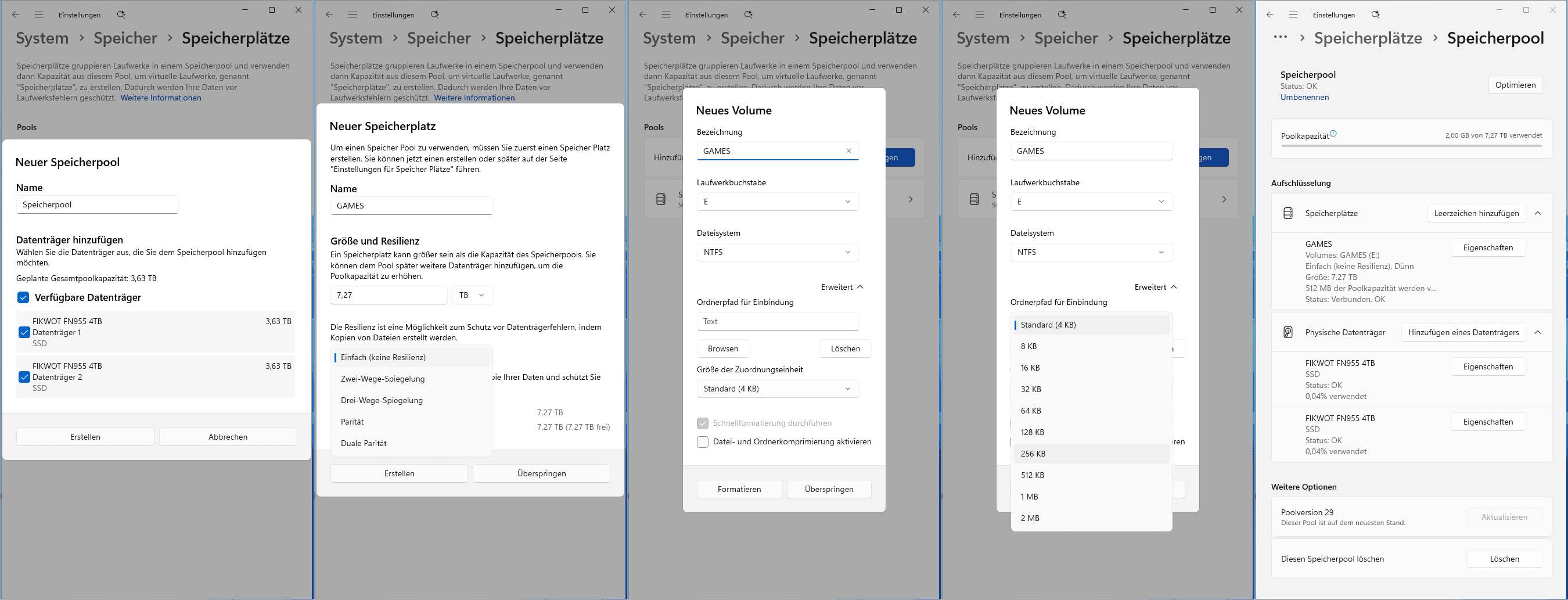

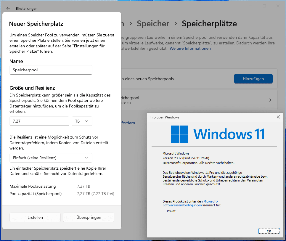

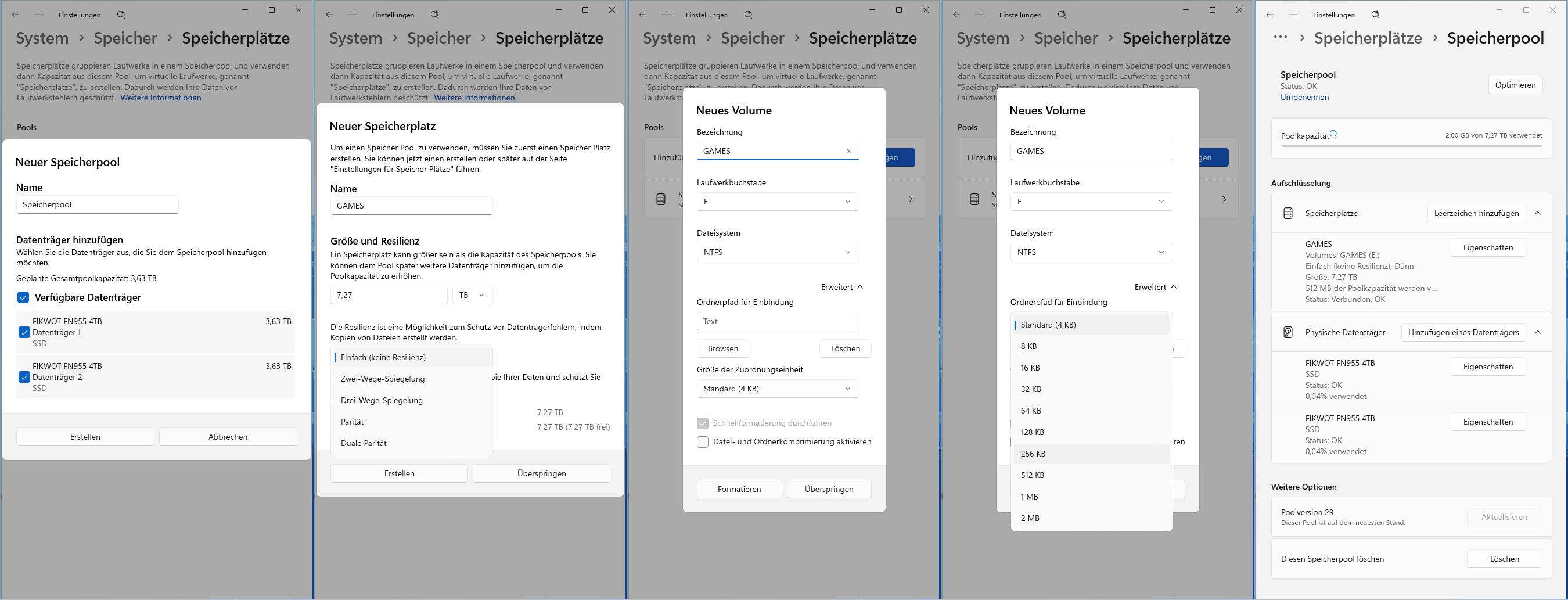

Ergebnis: Bis Windows 23H2 Buildversion 22621.2428 (KB5031354) vom 10.10.2023 läuft ein via Windows Speicherpool erstellter Storagepool mit Option "keine Resilienz" einwandfrei.

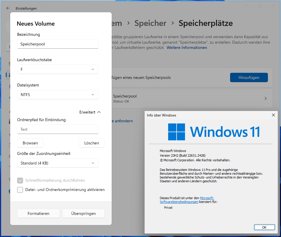

Auch sind noch die erweiterten Setting vorhanden, wo man u.a. auch z.b. die Stripesize einstellen kann (4KB default):
..jedes Buildupdate darüber funktioniert der Windows Speicherpool nicht mehr so wie gehabt. Hat MS definitiv gecancelt!
Ich hoffe, dass hilft dir weiter und beantwortet deine Frage.

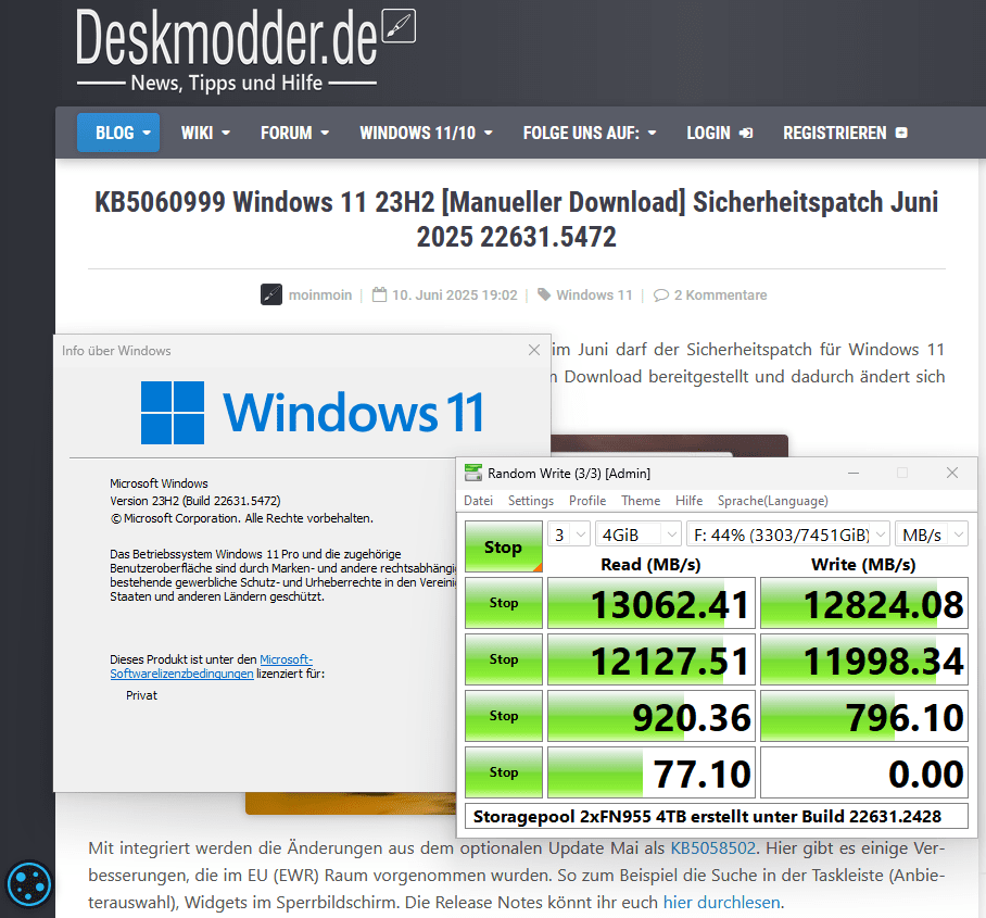

Ja hab die GPU im Bios mal auf x8 herunter gestellt und selbst dann hat man mit dem SoftwareRaid keine erhöhte Transferleistung.
Bestätigt also das was @Erklärbär gepostet hat, dass Windows die Speicherpool Funktion leider nicht mehr in der alten Form bieten. /:

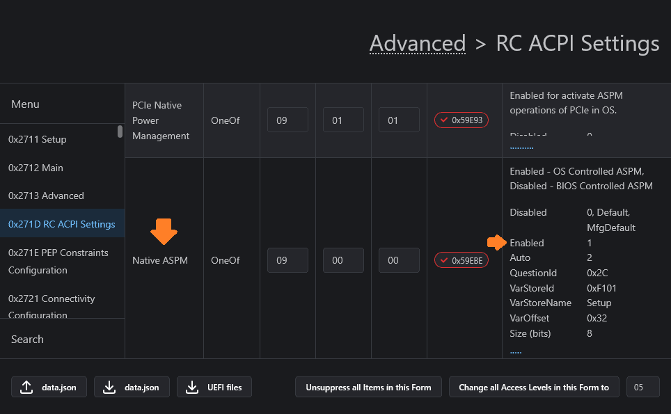

Ich weiß nicht ob und wo das UEFI deines Boards diese Option anbietet aber wenn ja, könntest du mal nachschauen, ob du "Native ASPM", wenn default auf "disabled", umstellen kannst auf "enabled".
Enabled übernimmt das OS die Steuerung ASPM und das kann dir u.a. bei den 4k-Werten noch einen kleinen PushUp verschaffen.

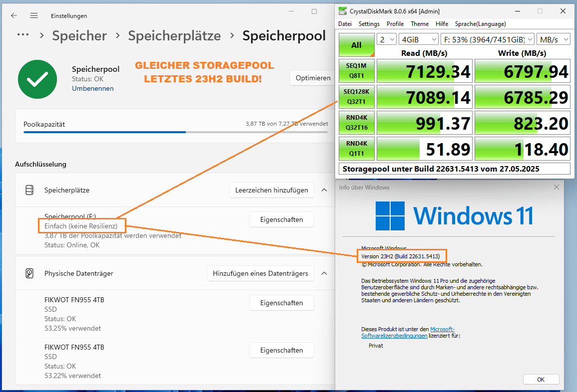

Da du eh 24H2 verwenden dürftest, dort unterstützt der Windows Storage Pool keinerlei soft_Raid0 Resilienz mehr, auch nicht über die Datenträgerverwaltung. Hat MS unkommentiert komplett eingestampft..

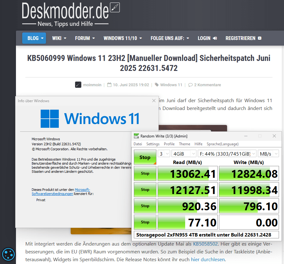

ps: ..schaust du hier, identischer Pool, geht nicht mehr:

@Holzmann : Kleiner Tipp noch am Rande. Ein einmal unter Build 23H2 22621.2428 (10/23) erstellter Pool, also das Build wo StoragePool noch voll funktionsfähig ausgestattet war, läuft bis zum 24H2 (aktuellstes Build) einwandfrei mit den quasi verdoppelten seq. R/W Werten. Darfst es nur nicht über den "vermurksten" Pool der jeweils aktuellen Build wieder auflösen (via Datenträgerverwaltung ist kein Thema) und neu anlegen, dann funktioniert das halt nur mit den von dir bemängelten Einschränkungen. Bei mir läuft das jedenfalls tippi_toppi:
Der Weg dorthin via 23H2: Alle Funktionsupdates -chronologisch- bis KB5031354 nacheinander über Updates entfernen vom Rechner schmeißen (bei mir waren es drei) und nach jeden rückgängig gemachten Funktionsupdate via CMD (mit Adminrechten starten) den Updatecache leeren (Befehl: del /F /S /Q "C:\Windows\SoftwareDistribution\*"). Nach den dritten gelöschten Funktionsupdate war 23H2 wieder auf Build 22621.2428 und da wird der Pool dann voll funktionsfähig angelegt. Danach dann über Deskmodder das aktuellste Build (bei mir die aus Juni) als KB herunter laden, installieren - fertig.
Funktioniert! (y)

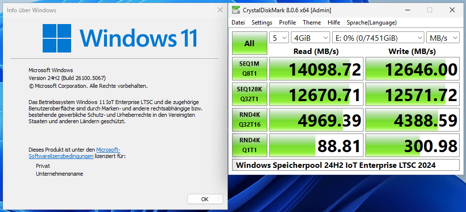

UPDATE @Holzmann: Gute Neuigkeiten! (y)
Man muss nicht auf die neuen 24/25H2 Builds verzichten wenn man einen "funktionierenden" Windows Speicherpool nach alten Funktionsumfang einsetzen möchte. Man muss halt nur die Windows Edition wechseln. ;)
Denn kaum habe ich mir die Windows 11 IoT Enterprise LTSC 2024 mit 10-Jahres Microsoft Support für Sicherheitsupdates bis zum 10.10.2034 installiert, schon klappts wieder mit den Windows Speicherpool auch unter aktuelles 10-25 24H2 Build 26100.5067. Hier ein Test anhand meiner beiden FN955 im 8TB Pool mit 256KB Stripesize:
..und nicht nur das, sondern die Speicherpool Konsole ist identisch aufgebaut zu der alten Speicherpool Konsole unter 23H2 (älteres Build) und bietet zudem noch zwei neue Menüpunkte die ich so nicht kannte:
  • Poolversion: Hier scheint wohl für die Enterprise Edition von MS ein Update Service zu existieren, denn die kann man aktuallisieren. Aktuelle Poolversion ist die Version 29.
  • Diesen Pool löschen: Jetzt kann man den Pool komplett über einen Klick auflösen (mit Sicherheitsabfrage), ohne das die im Pool verwendeten Laufwerke nachher "verschwinden" könnten, wie das gelegentlich unter Windows Pro der Fall war. Dort musste man die Laufwerke im Pool nämlich vorher erst einmal einzeln abmelden und erst dann den Pool komplett löschen. Hier reicht nun ein Klick, den Rest macht die Konsole.
