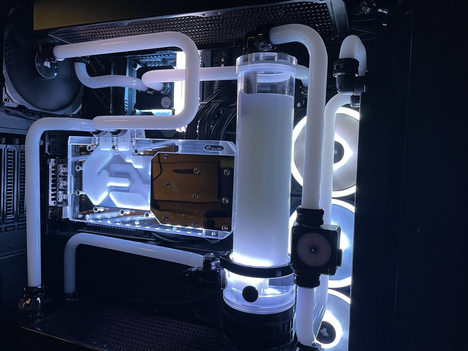

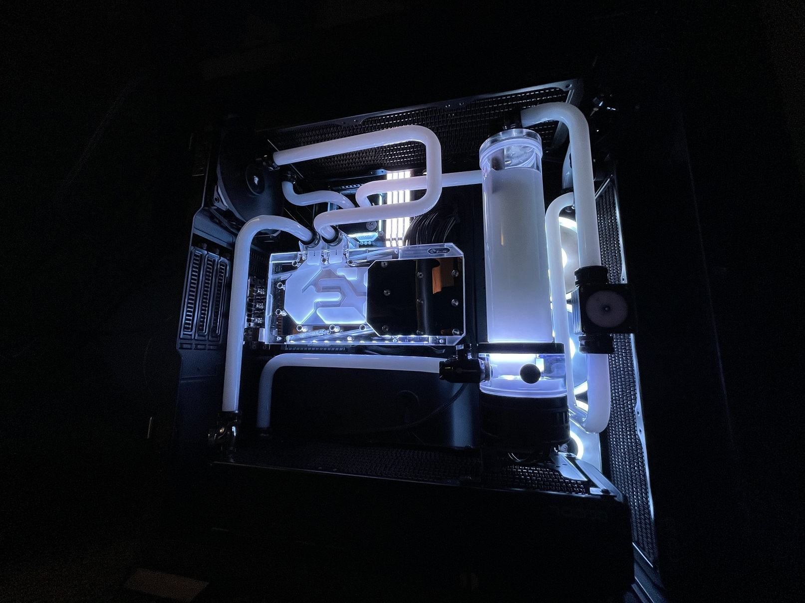

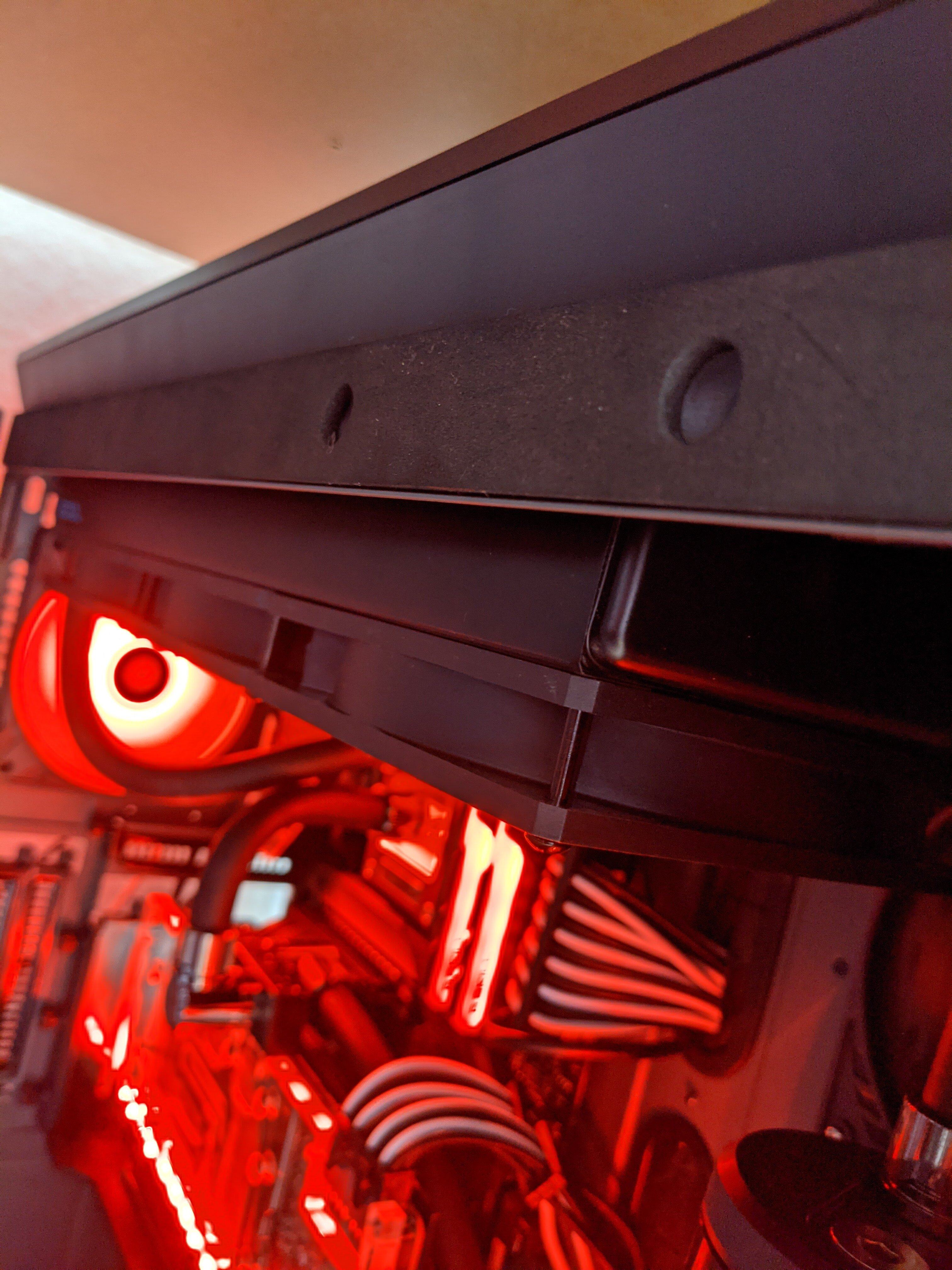

Hier mal 3 Bilder wie es bei mir aussieht. Der obere sitzt sehr nah an der Scheibe.
Habe seitlich den 480er und oben und unten jeweils ein 360er.

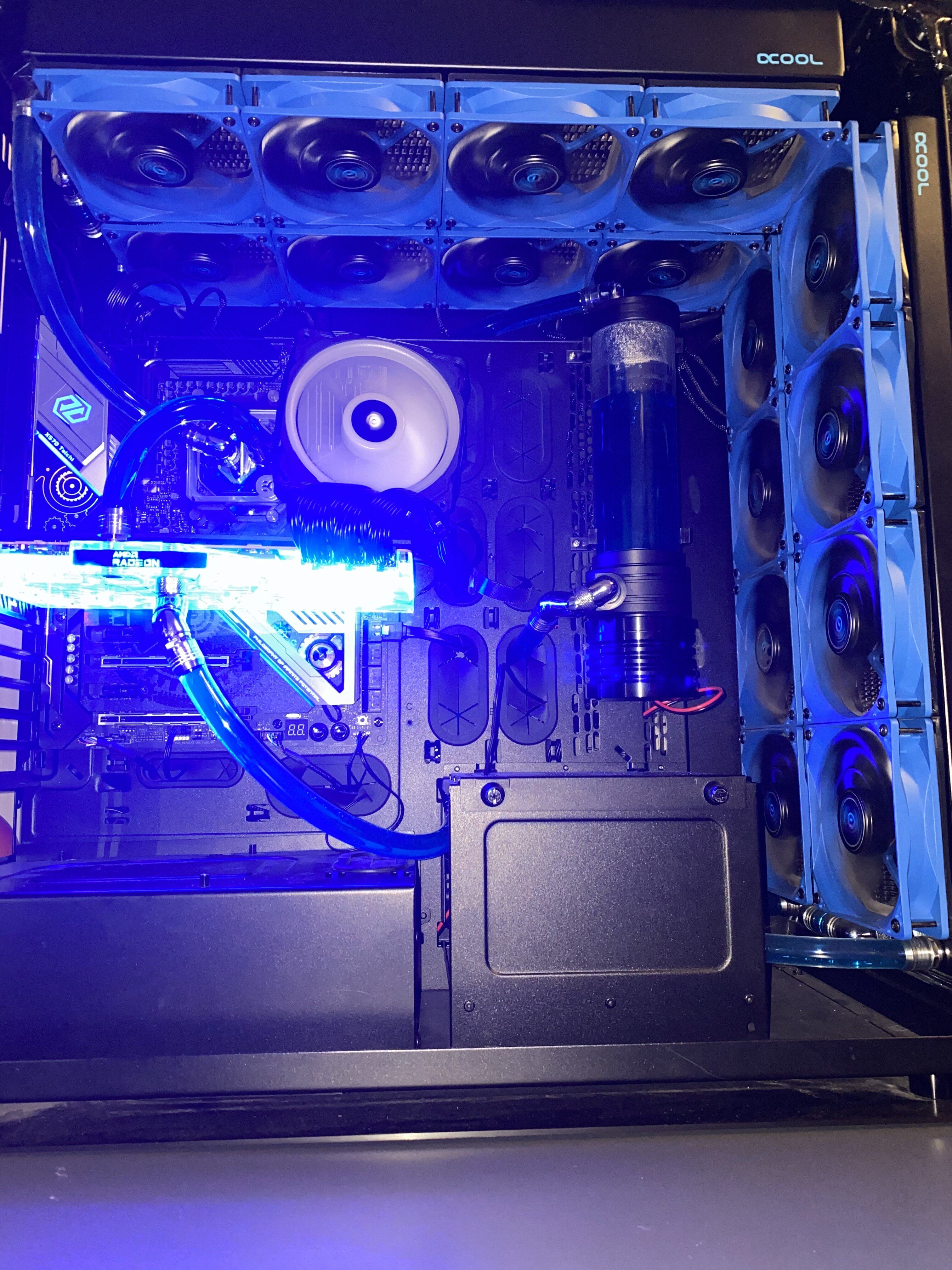

also ich habe ja wie gesagt 4x360mm verbaut. Bei mir sind oben , front und unten alle drei als Push verbaut, pusten frische Luft ins Case. Der eine Radiator in der Seite pustet Luft raus. Das habe ich so gemacht damit man die LL Lüfter mit der Beleuchtung gut sieht. Außerdem ein 140er Lüfter im Heck der rauspustet.
Ich kann sicher sagen das bei mir im Case die Luft nie wirklich richtig warm wird. Durch die vielen Lüfter wird die Luft so schnell gefördert das sie gar keine Zeit hat sich richtig aufzuheizen.
Temps sind super bei mir , hier mal Bilder:

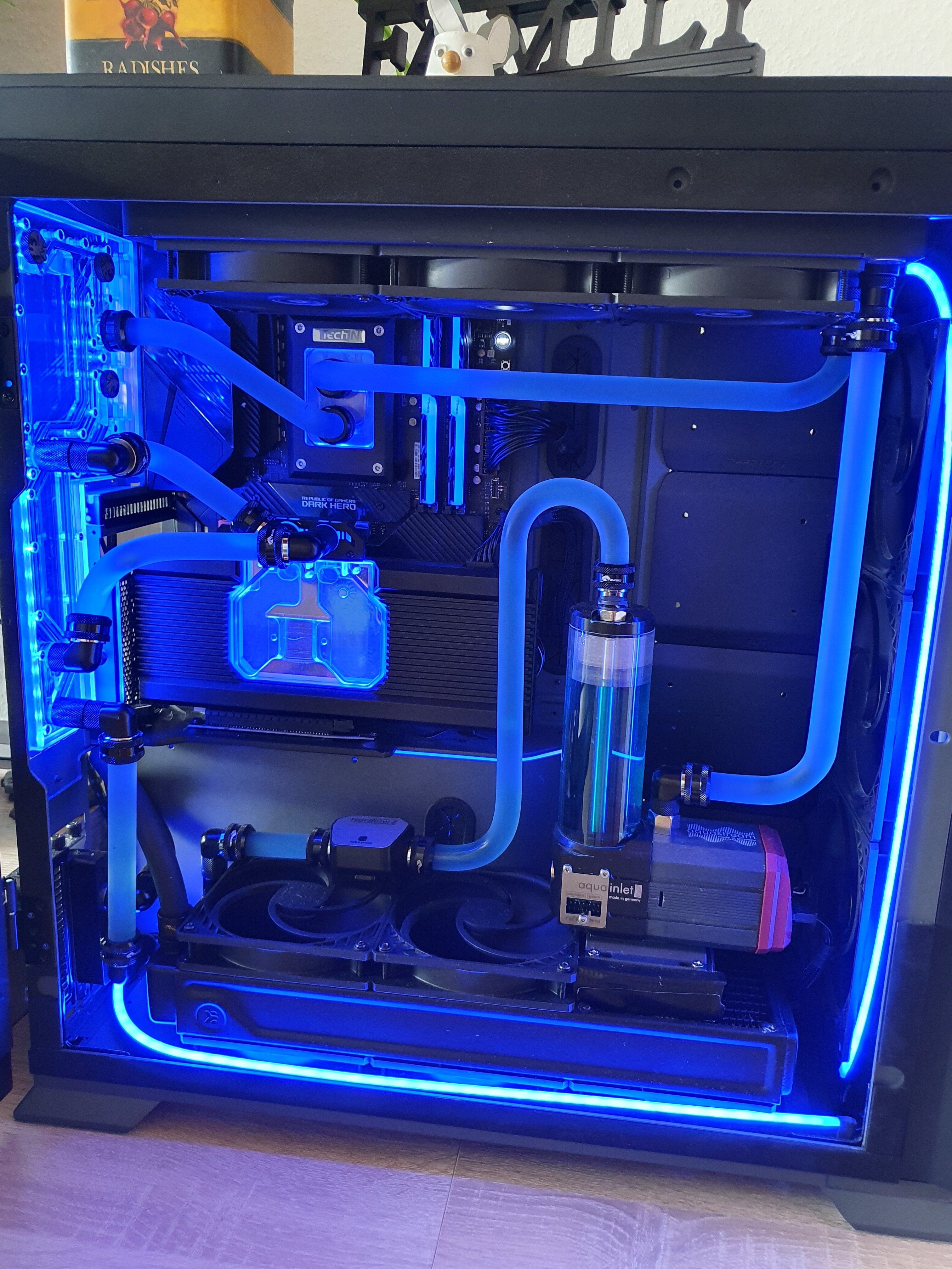

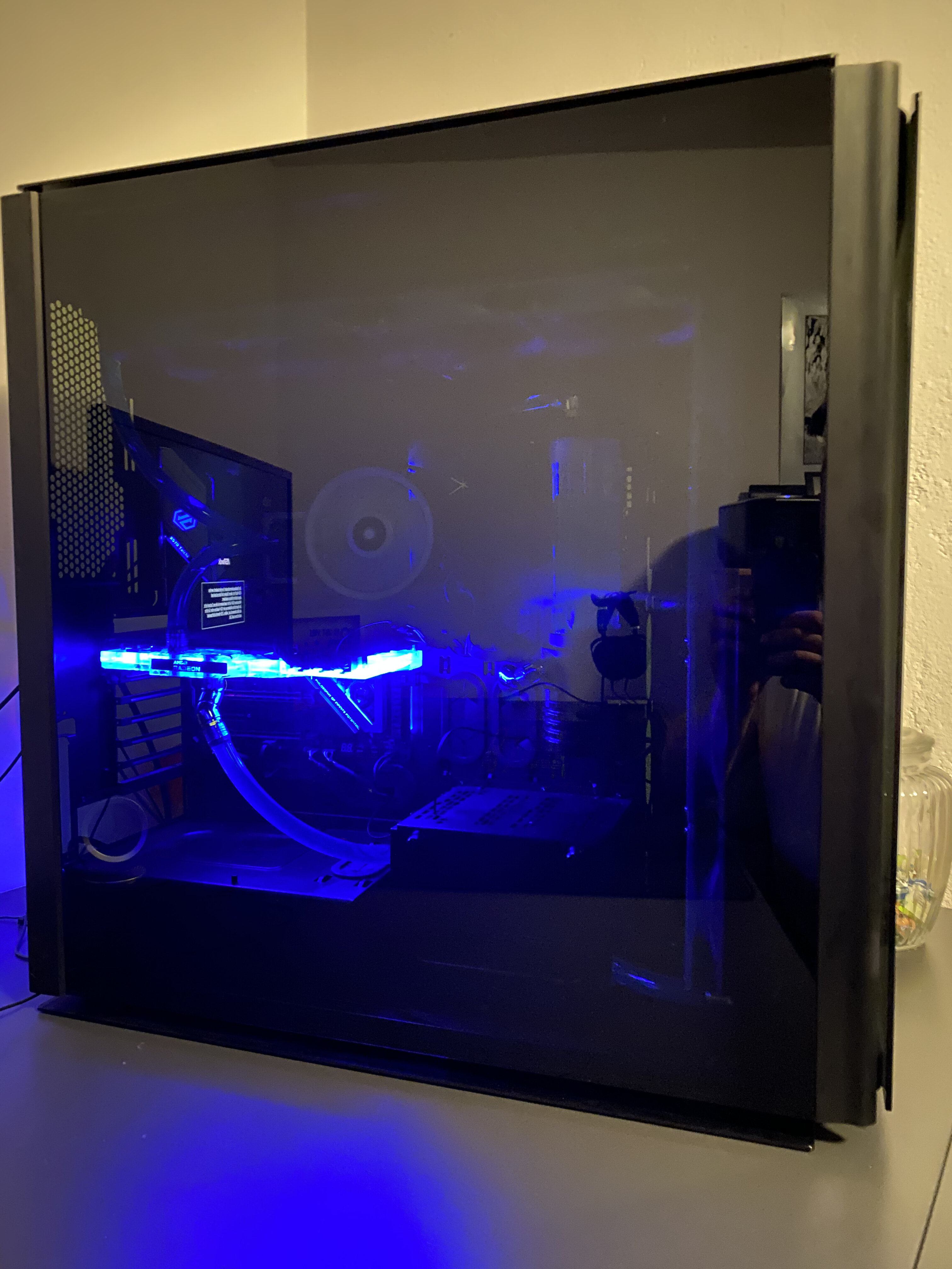

Hab bei mir 2x 360er oben und unten verbaut, vorne hatte ich ein 420er die hab ich aber wieder ausgebaut weil es kaum was gebracht hat, extern ein MoRa.
Der obere kriegt bei dir die Abwärme der anderen ab? Hast du das nach dem Ausbau der 420 geändert?
