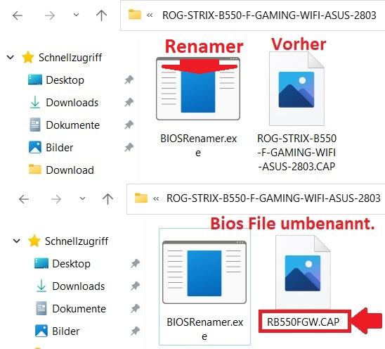

Mit Bios Flashback kannst du das aktuelle Bios installieren.
Der USB Stick muss das FAT32 Format haben, und das Bios File muss entpackt und mit dem Bios Renamer in RB550FGW.CAP umbenannt...

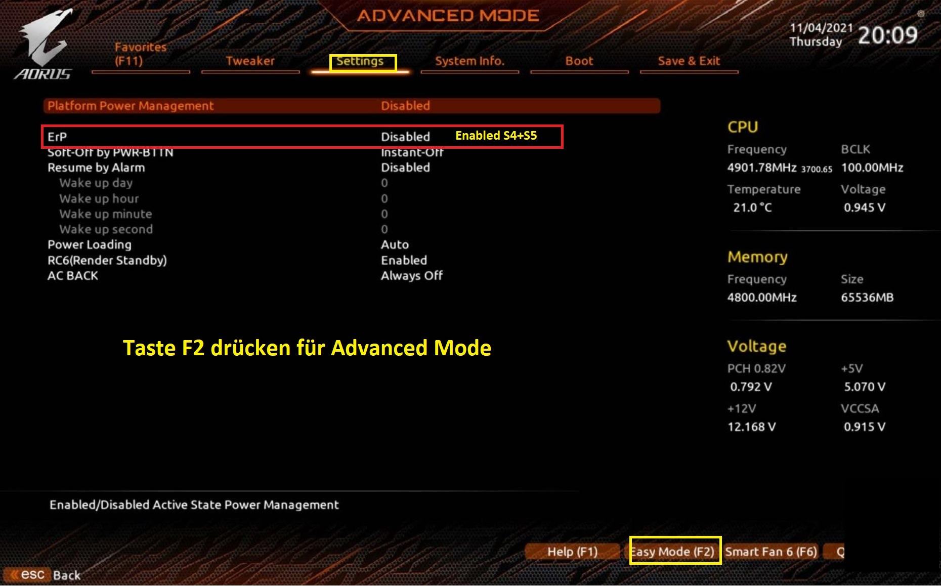

Ich würde mal ErP S4 + S5 im Bios einstellen, manchmal ist das Problem damit behoben.

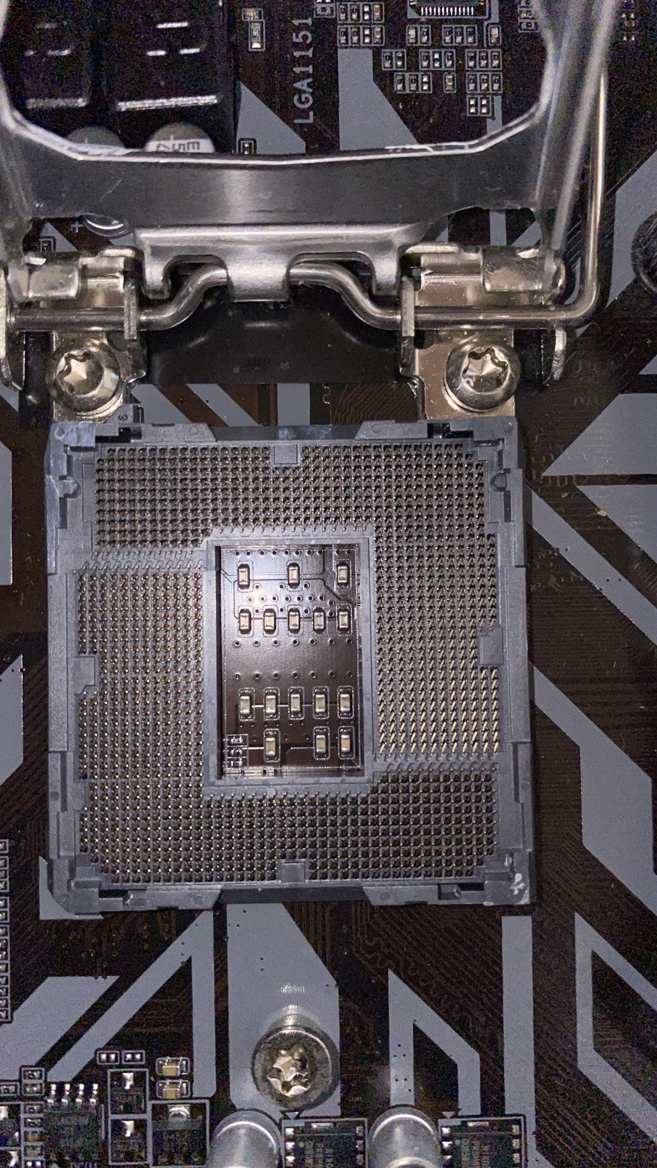

CPU hab ich raus genommen, die Kontakte sehen gut aus, WLP war / ist insgesamt zu viel meiner Meinung nach gewesen, allerdings ist nichts unter den Heatspreader auf die Kontakte oder ähnliches gelaufen.
Nein CPU wurde nicht geköpft.
Der USB Stick muss das FAT32 Format haben, und das Bios File muss entpackt und mit dem Bios Renamer in RB550FGW.CAP umbenannt werden (Bild unten).
Asus USB BIOS Flashback Anleitung : https://www.asus.com/de/support/FAQ/1038568/
Der Ram muss in Ram Slot A2 und B2 eingebaut werden

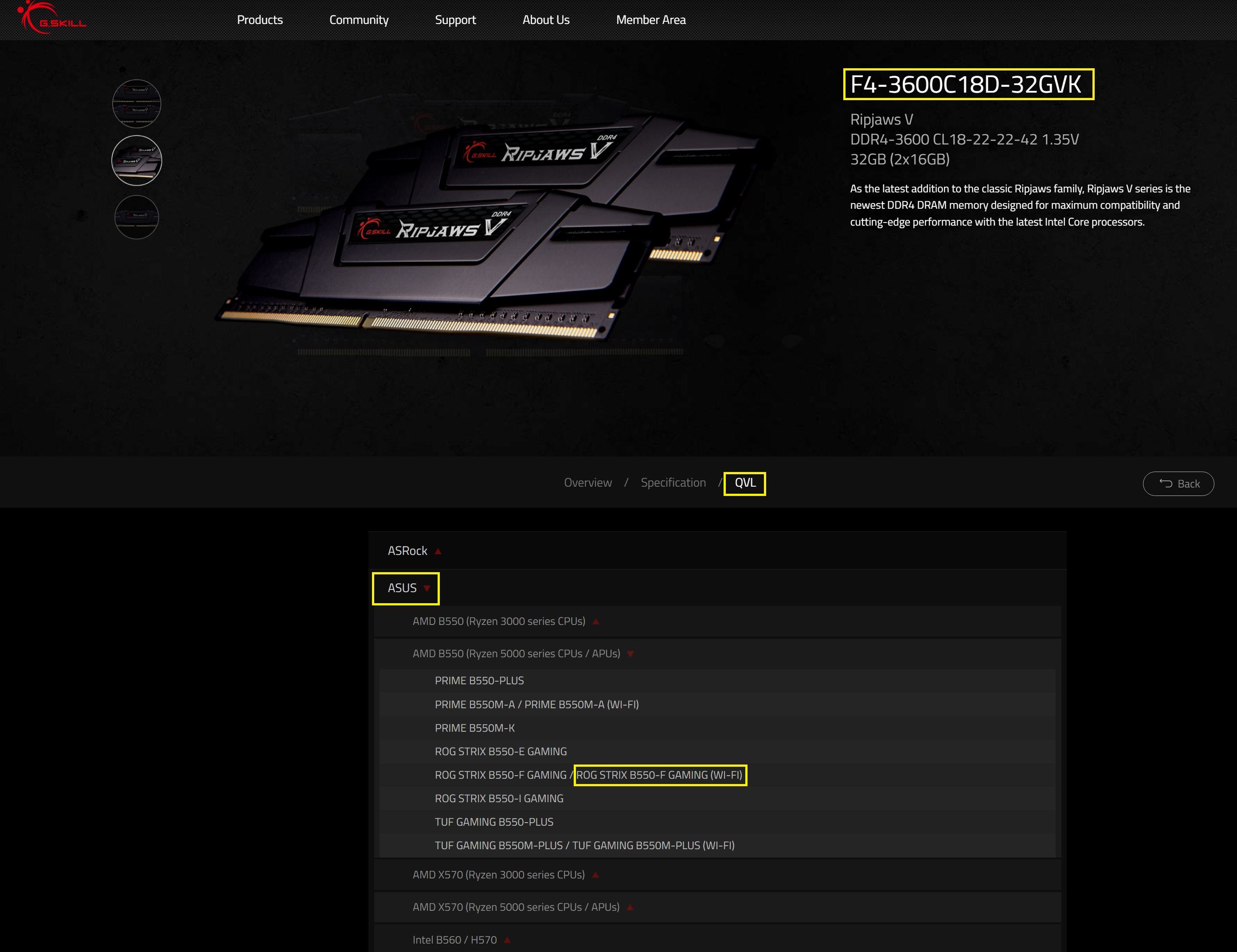

RAM (16 GB G.Skill 3600Mhz) gekauft.
@Eneth welcher Ram ist das, wird der Ram laut G.Skill QVL Ram List unterstützt?
Es gibt auch 3600 MHz Intel Ram von G.Skill, der läuft nicht auf AM4 Mainboards.
Beispiel kompatibler Ram aus der G.Skill QVL Ram Liste für F4-3600C18D-32GVK: https://www.gskill.com/qvl/165/184/1562833535/F4-3600C18D-32GVK-QVL
Beispiel 3600 MHz Intel Ram, nicht kompatibel F4-3600C19D-16GVRB mit AM4 Mainboards: https://www.gskill.com/qvl/165/184/1536051007/F4-3600C19D-16GVRB-QVL
