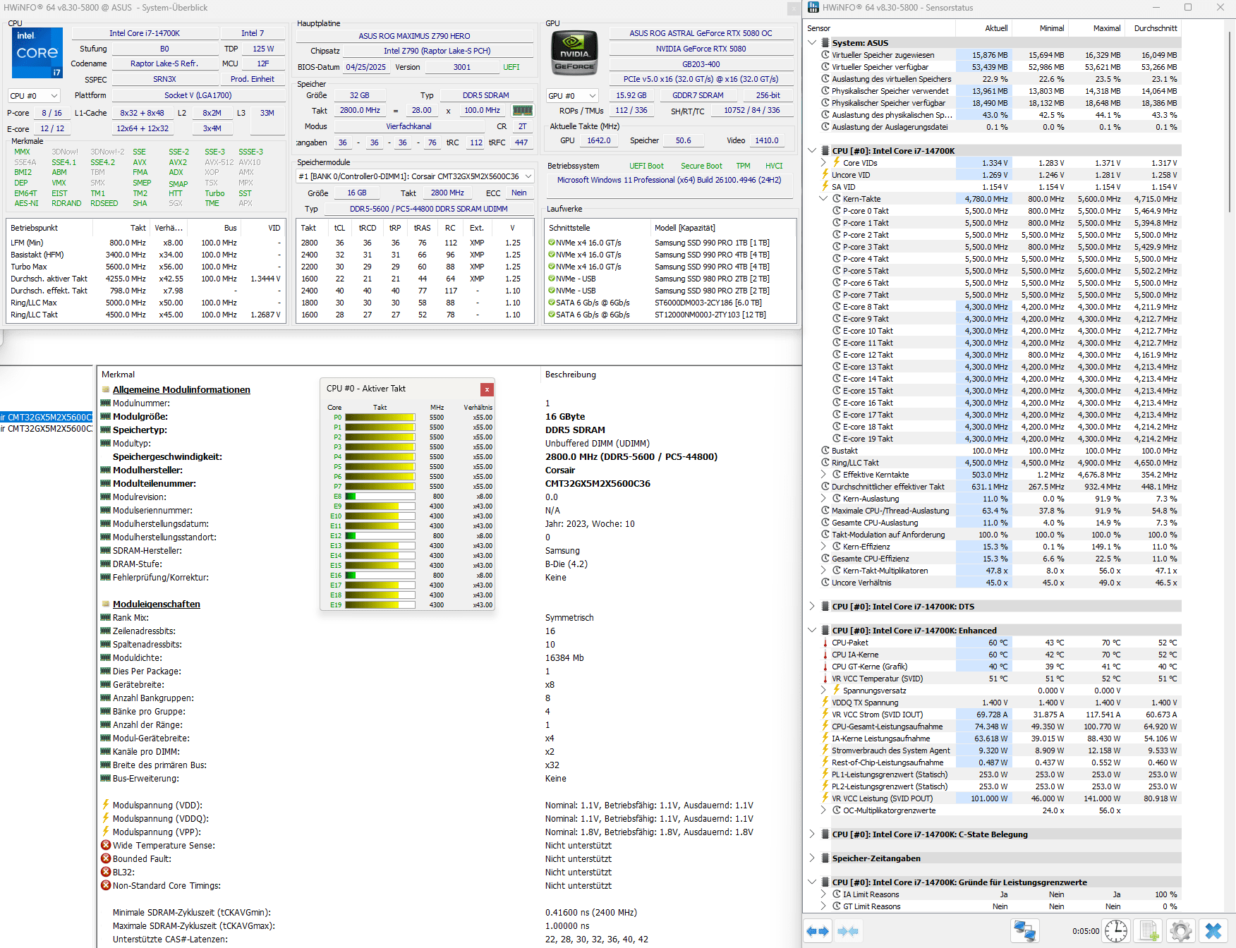

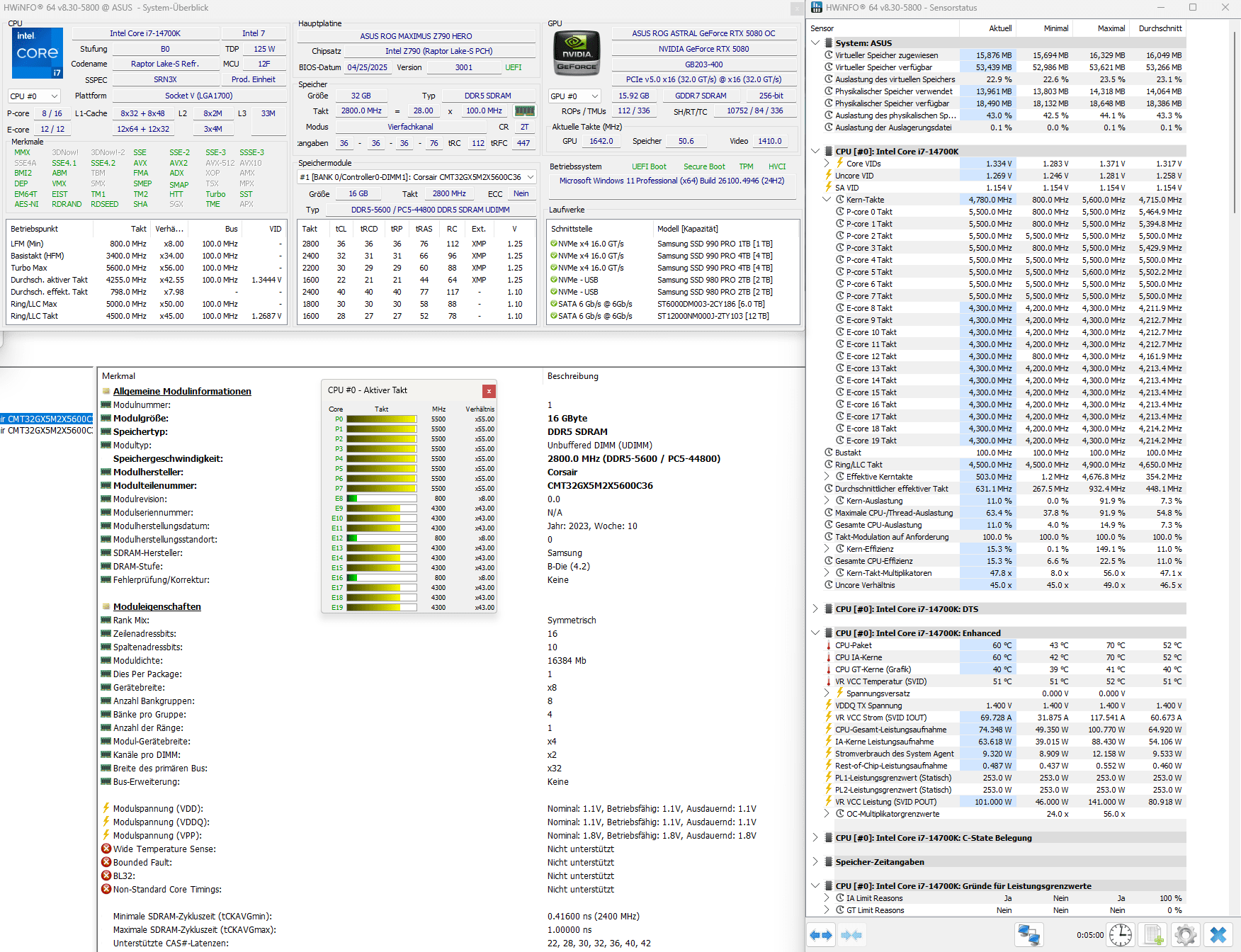

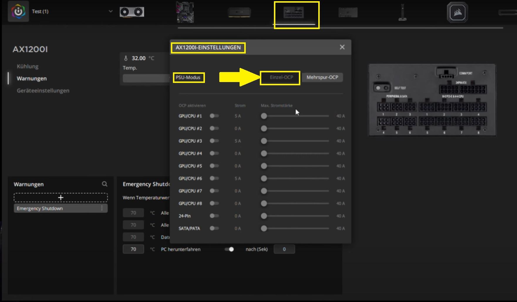

Am Netzteil bzw. in der iCUE Software Einzel-OCP einstellen.

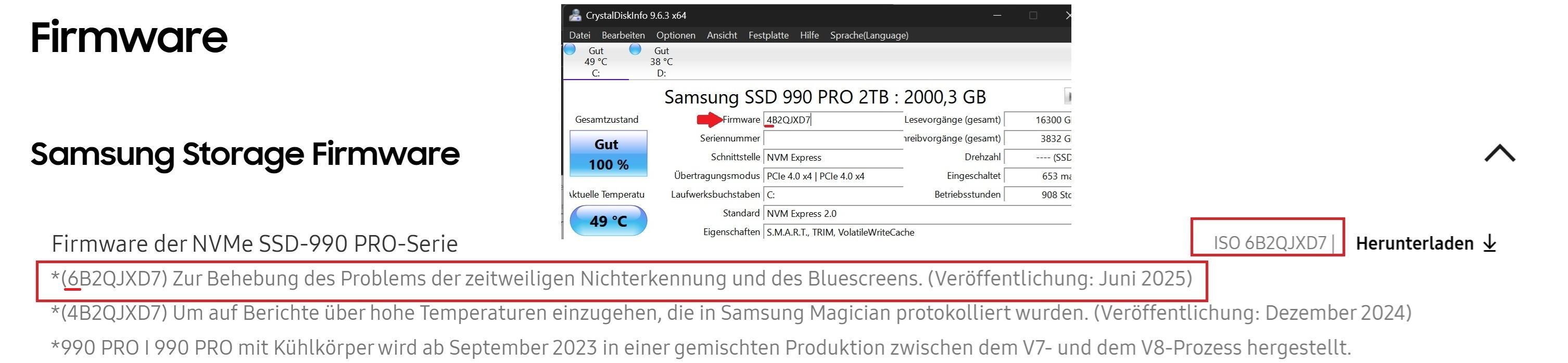

3) Die SSD haben alle das aktuelle Firmware update installiert?
Bei der Samsung 990 Pro musst du das Firmware update wahrscheinlich per ISO Datei und Bootfähigen USB Stick machen, weil dir in Windows 11 Version 24H2 kein aktuelles Firmware update angeboten wird, so war es bei meiner Samsung 990 Pro, mein Post zum Thema.

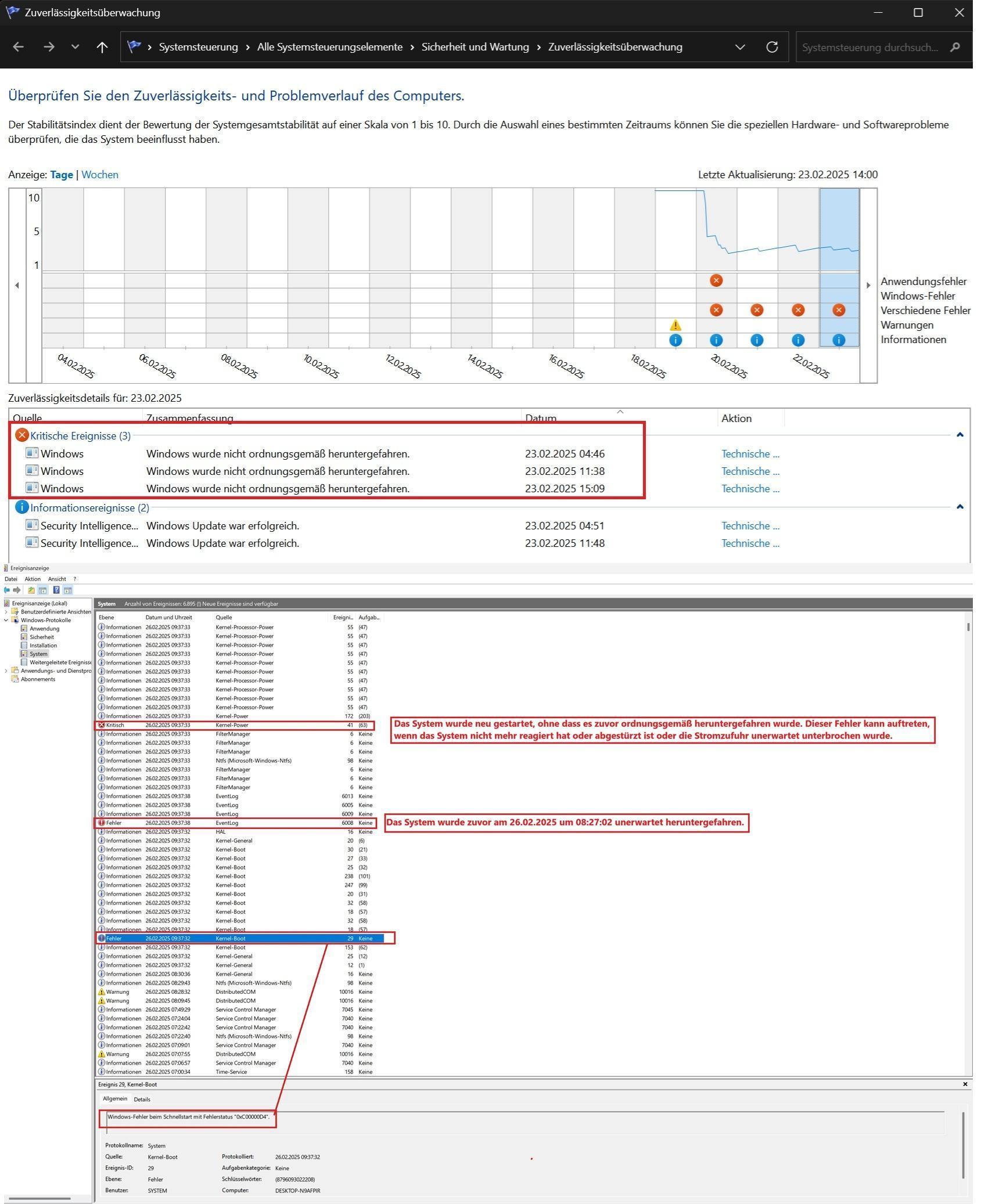

5) Schau dir mal den Windows Zuverlässigkeitsverlauf Kritische Ereignisse (Rot und gelb markiert) an.
Unten im Bild war z.B. der Windows Schnellstart das Problem, den Windows Schnellstart sollte man deaktivieren.
Den Windows Schnellstart inklusive Ruhemodus deaktivieren.
Wenn der Windows Schnellstart Probleme macht, kommt es zu Treiber Problemen.
powercfg -h off im Terminal als Administrator verwenden (Bild unten), um den Windows Schnellstart und Ruhemodus zu deaktivieren.

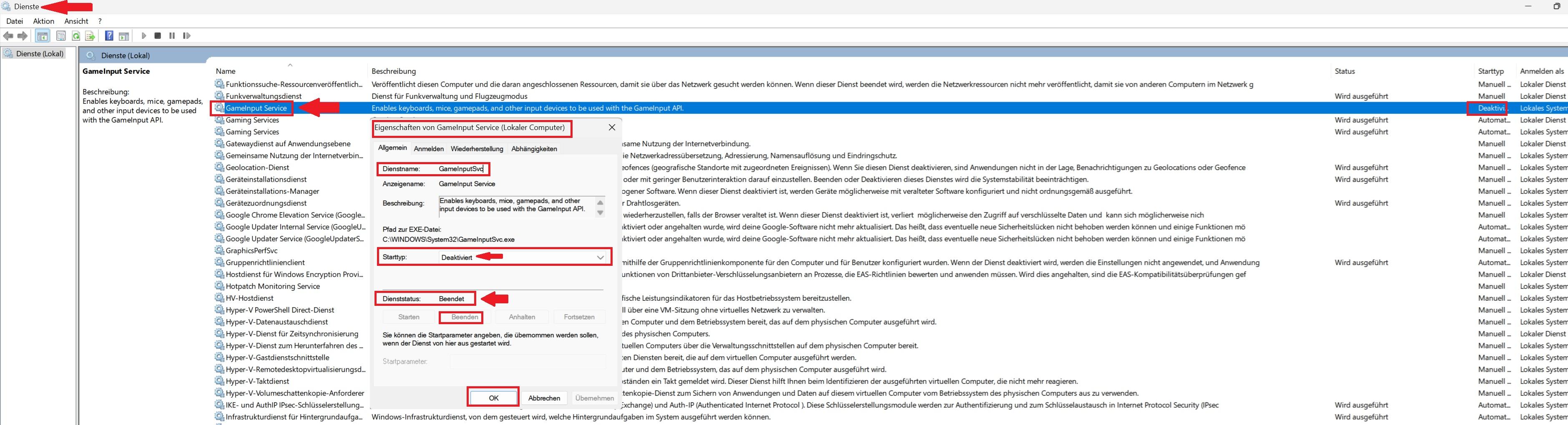

Wenn du eine XBOX Controller verwendest, dann solltest du den XBOX Controller komplett vom PC abklemmen, weil der in Windows 11 Version 24H2 auf jeden Fall Probleme im Memory Management verursacht. Oder wie unten im Spoiler erklärt den GameInput Service bei Dienste deaktivieren, damit ist das Problem erledigt.
Wenn du den XBOX Controller weiter verwenden willst, ist die Lösung unten beschrieben:
Bei Dienste (services.msc)-> GameInput Service -> beenden und deaktivieren

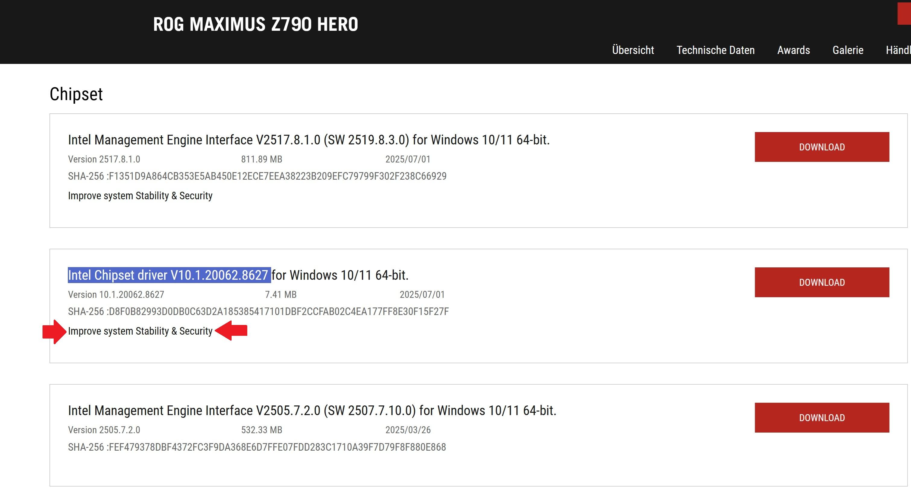

Welcher Intel Chipsatztreiber ist installiert, der aktuelle Intel Chipset driver V10.1.20062.8627 vom Juli 2025?
Windows update installiert manchmal den falschen Intel Chipsatztreiber, das führt ebenfalls zu PC abstürzen.
Bei installierte APPS oder in der Windows Registry kannst du sehen welche Intel Chipsatztreiber Version installiert ist.
Den Intel Chipsatztreiber bei installierte Apps deinstallieren, und danach den aktuellen Intel Chipsatztreiber V10.1.20062.8627 installieren.

Ich habe die aktuelle Firmware von Samsung drauf: 4B2QJXD7
Werde mir aber deinen Thread im Detail ansehen weil ich auf Reddit auch hinweise zu Samsung SSD 990 gefunden habe die Probleme machen.

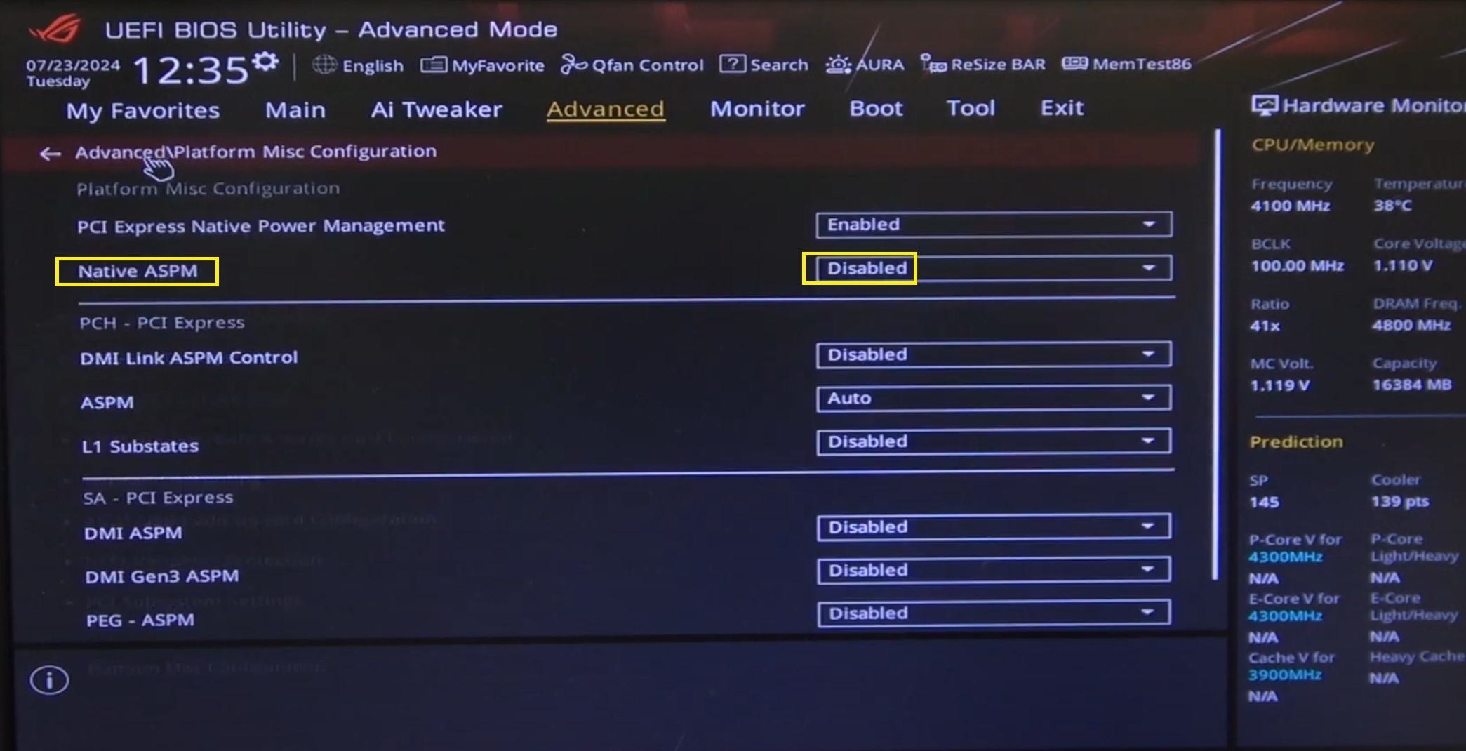

Die Bezeichnungen PCIe Power State Management und ASPM (beides Bios) habe ich auch noch aufgeschnappt bei ähnlichen Fehlern.
Was macht das genau und kann das auch Abhilfe schaffen?

in iCUE war sogar Einzel-OCP eingestellt, soll ich mal mit Mehrspur-OCP testen?

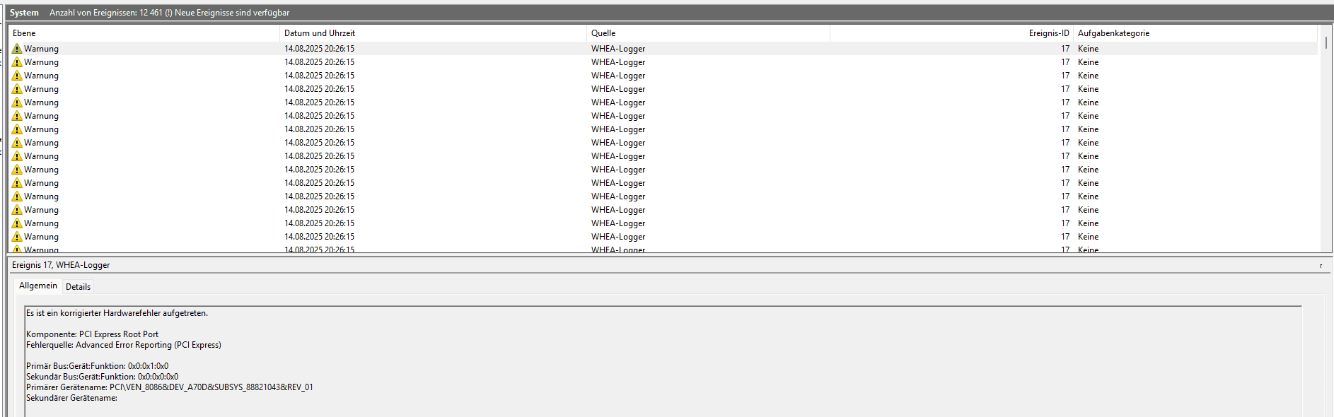

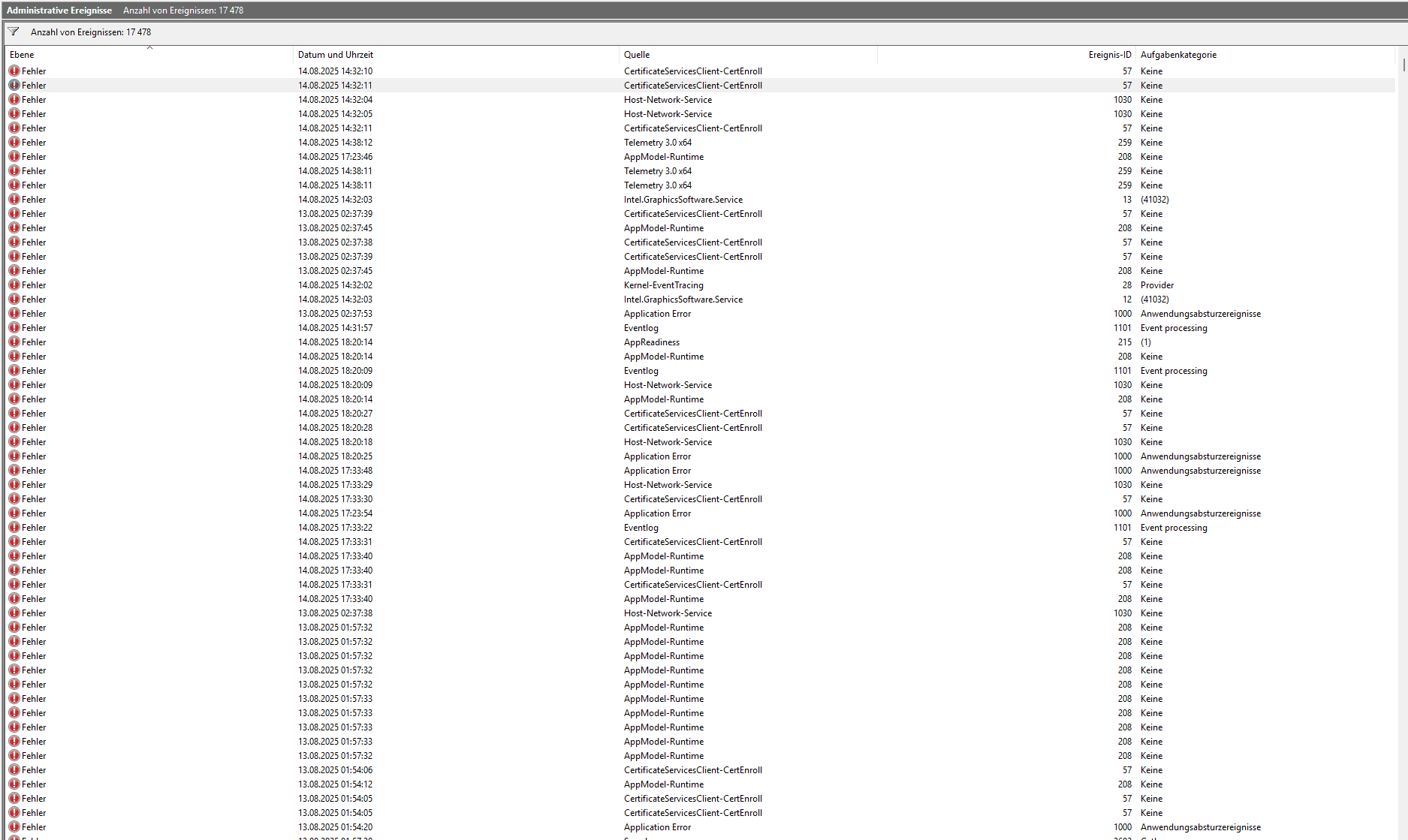

Der PCI\VEN_8086&DE Fehler aus deinem Bild von der Ereignisanzeige könnte ein Intel Management Engine Interface Treiber Problem sein, einfach mal den IMEI Treiber deinstallieren und den vom Juli 2025 -- V2517.8.1.0 (SW 2519.8.3.0) von der Asus Treiber Webseite neu installieren.
Oder ASPM ist bei dir im Bios an, siehe unten.
Wenn du Samsung Magician verwendest, dann wird dir keine aktuelle Firmware 6B2QJXD7 angeboten, so war das auf jeden Fall bei mir in Windows 11 Version 24H2.
Einen USB Stick vollständig löschen, alle Partitionen (auch die verstecken Partitionen) und mit Rufus einen Bootfähigen Samsung SSD Firmware USB Stick erstellen.
Nein Mehrspur-OCP (Multi-Rail) macht wahrscheinlich Probleme, Einzel-OCP (Single-Rail) eingestellt lassen.
Das ist der PCIe Stromsparmodus.
ASPM würde ich auf jeden Fall deaktivieren, der Stromsparmodus kann Probleme verursachen.
