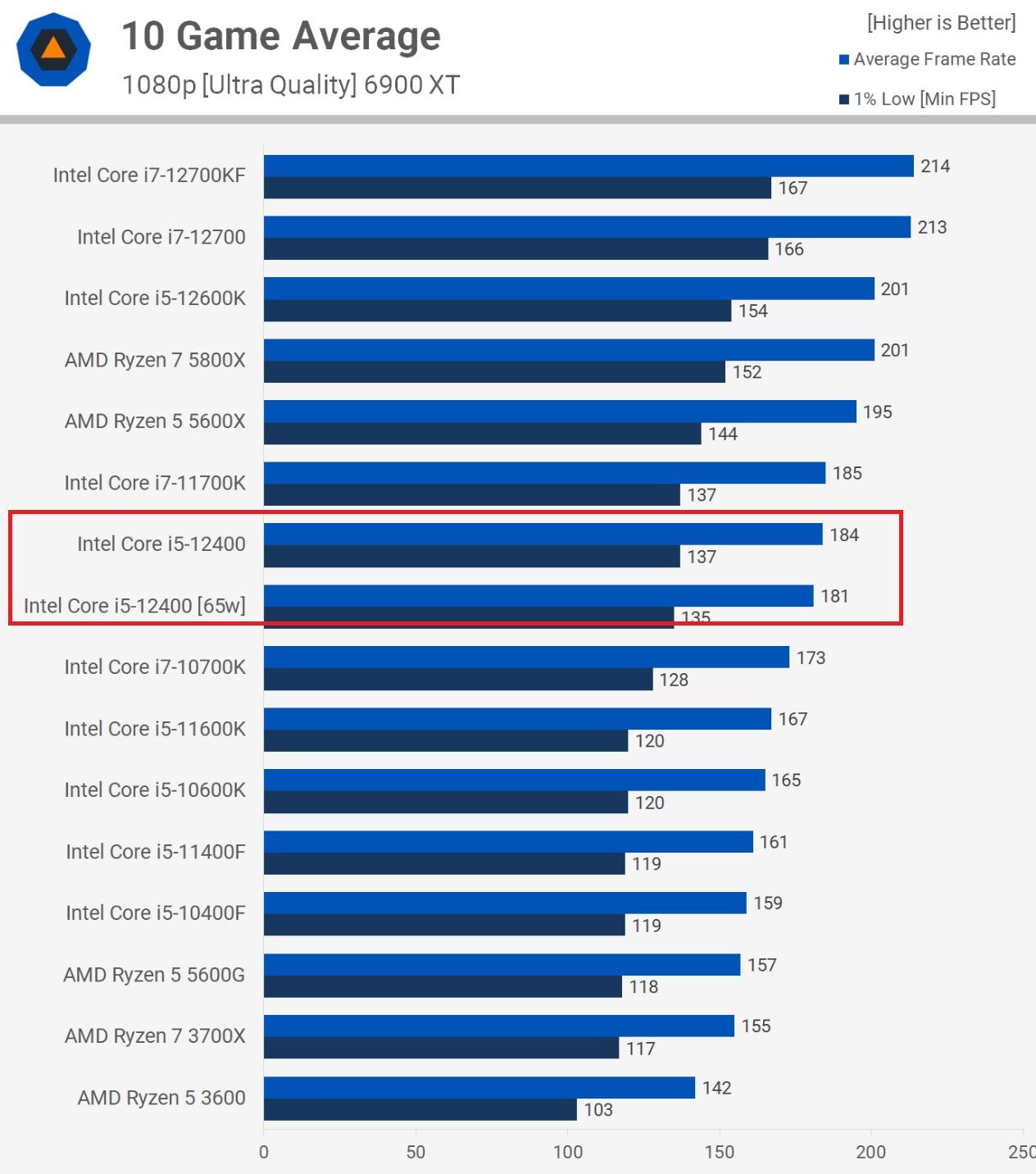

Bei Apex auf low settings und dann noch nur Full HD, hat die Grafikkarte nichts zu tun. Ergo eher CPU Limit.
Da du nur FullHD (1920x1080) spielst ist auf jeden Fall die CPU das Problem.
240 FPS sind normal, mit Ryzen 9 5900X CPU hast du aber nur ca. 17 FPS mehr (Bild unten).
Auf der Grafik Einstellung High hast du auf jeden Fall erheblich mehr FPS als auf Ultra .

Die Leistungswerte sind normal und die GPU ist unterfordert, weil die CPU bremst. Ja. ;)

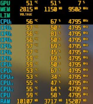

Mein Problem ist halt, dass ich leider nicht auf 240FPS komme :/ nur bei bestimmten Situationen. Die will ich aber natürlich haben bei einem 240Hz Monitor :d
RAM habe ich heute beobachtet, läuft nicht über trotz FPS drops auf 120 und GPU nicht ausgelastet.

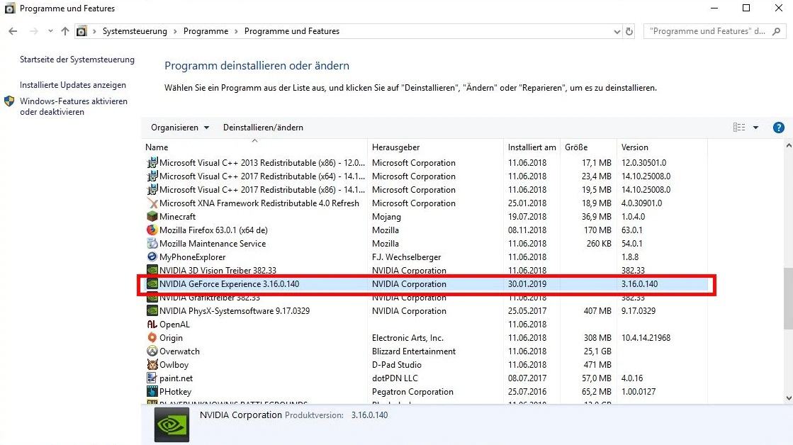

2) Den Nvidia Grafiktreiber würde ich ohne Nvidia GeForce Experience installieren (Bild unten), damit gibt es häufig Probleme.
Auch die "Optimierung" durch GeForce Experience verschlechtert die FPS meistens, weil z.B. 4K Supersampling (DSR) aktiviert ist.

1) Hast du den alten Nvidia Grafiktreiber mit DDU im abgesicherten Windows Modus entfernt?
Download DDU: https://www.computerbase.de/downloads/treiber/grafikkarten/display-driver-uninstaller-ddu/
2) Den aktuellen Nvidia Grafiktreiber bekommst du hier: https://www.nvidia.de/Download/driverResults.aspx/187346/de
Den Nvidia Grafiktreiber von Nvidia ohne NVIDIA GeForce Experience installieren (Bild unten), du kannst GeForce Experience auch bei Programme und Features deinstallieren.

6) Die RTX 3080 ist auf eine hohe Single Thread CPU Performance angewiesen.
Im Moment ist die Intel i5 12400F (12 Threads) mit B660 Mainboard relativ günstig, 3600 MHz Ram ist für eine gute Performance zu empfehlen.
Bild Quelle: https://www.techspot.com/review/2392-intel-core-i5-12400/
Oder eine Ryzen 5 5600X oder Ryzen 5 5600 CPU mit B550 Mainboard und 3600 MHz Ram.

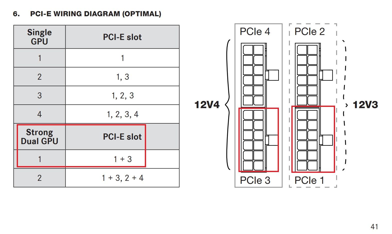

Gut möglich das die RTX 3080 mit dem 650 Watt Netzteil nicht genug Strom bekommt.
Ich würde den Single Rail Modus am OC Schalter vom Netzteil testen, dann sind alle 4 Rails zu einer Rail zusammengeschaltet.
Den OC Schalter nur betätigen wenn das Netzteil aus ist und der Netzstecker gezogen ist.
Oder die Grafikkarte mit Rail 3 und 4 (PCIe1 und PCIe3) verbinden (Bild unten).
be quiet! Netzteil Handbuch Seite ab Seite 40: https://www.bequiet.com/admin/Image...g=2&force=true&download=true&omitPreview=true
Also ich hab von PCIe 1 2x vga1 6+2pin Stecker an der Grafikkarte angeschlossen und von PCIe 2 1x VGA 2 6+2 pin Stecker angeschlossen.
Sollte ich jetzt von PCIe 1 16 pin stecker und 1x 8 pin Stecker von PCIe 3 an der Grafikkarte anschließen oder 16 pin Stecker von PCIe 3 und 1x von PCIe 1 anschließen?

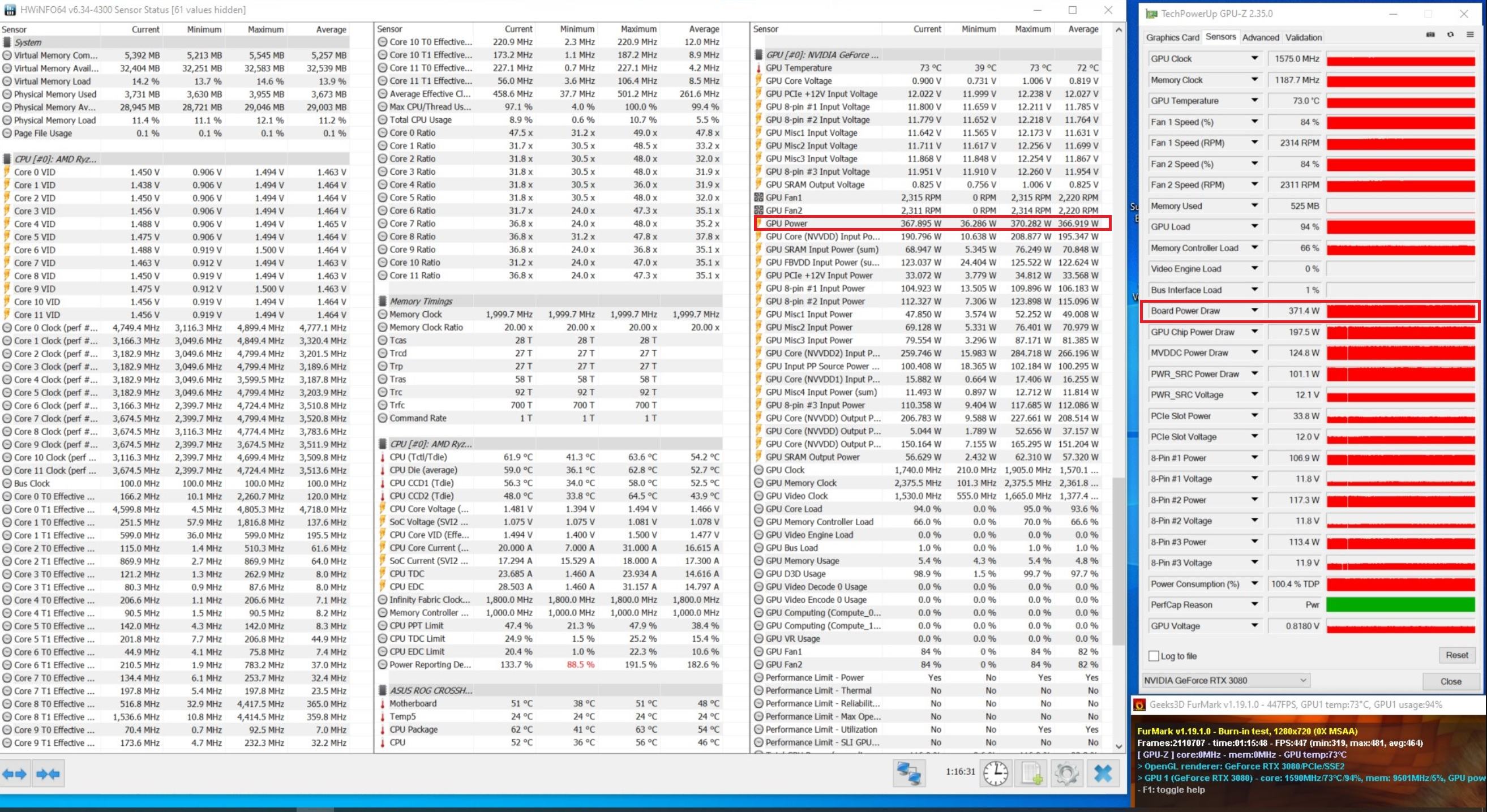

z.b in Apex saugt er seine 200 Watt und im 3dmark kam er auf seine 380 Watt im 100%gpu auslastung, weiß nicht wie relevant das ist.
..Sollte ich jetzt von PCIe 1 16 pin stecker und 1x 8 pin Stecker von PCIe 3 an der Grafikkarte anschließen oder 16 pin Stecker von PCIe 3 und 1x von PCIe 1 anschließen?
Ich würde die Asus GeForce RTX 3080 Rog-Strix-10GB-Gaming Grafikkarte auf jeden Fall richtig bzw. an zwei Rails (PCIe 1 und PCIe 3) anschließen.
Damit die Rail 12V3 nicht überlastet wird und Rail 12V4 mit verwendet wird, so wie es das be quiet! Netzteil Handbuch Seite 41 empfiehlt.
An Apex wird sich damit nichts ändern, aber das Netzteil hält mit Sicherheit länger.
Bei den be quiet Netzteilen sollte man immer in das Handbuch schauen, damit die Rails gleichmäßig ausgelastet sind wenn man Grafikkarten verwendet die viel Strom ziehen.

...im 3dmark kam er auf seine 380 Watt im 100% gpu Auslastung ...
Außerdem hat das be quiet! Dark Power Pro 11 650W Netzteil nur 25 Ampere auf der 12V3 Rail (Bild unten).
Da bist du schon im Grenzbereich, wenn du 300 Watt (12 Volt x 25 Ampere) für die Rail 12V3 rechnest Plus ca. 75 Watt der PCIe Grafikkarten Slot.
Die 380 Watt GPU Auslastung die dir in HWiNFO64 oder GPU-Z Angezeigt werden ist nur die Durchschnittliche GPU Auslastung, die Auslastung Spitzen sind höher.
Die Asus Empfehlung ist ein 850 Watt Netzteil, für die Asus GeForce RTX 3080 Rog-Strix-10GB-Gaming Grafikkarte.
Wenn du die zweite Rail vom Netzteil an der Grafikkarte mit verwendest reicht das 650 Watt Netzteil auf jeden Fall.
Hab jetzt alle schritte gemacht. 1) 2) 3) war schon aktuell 4) 5) hab ich halt in A1 und B2.
Netzteil hab ich jetzt an PCIe 1 und PCIe 3 an der Grafikkarte angeschlossen.

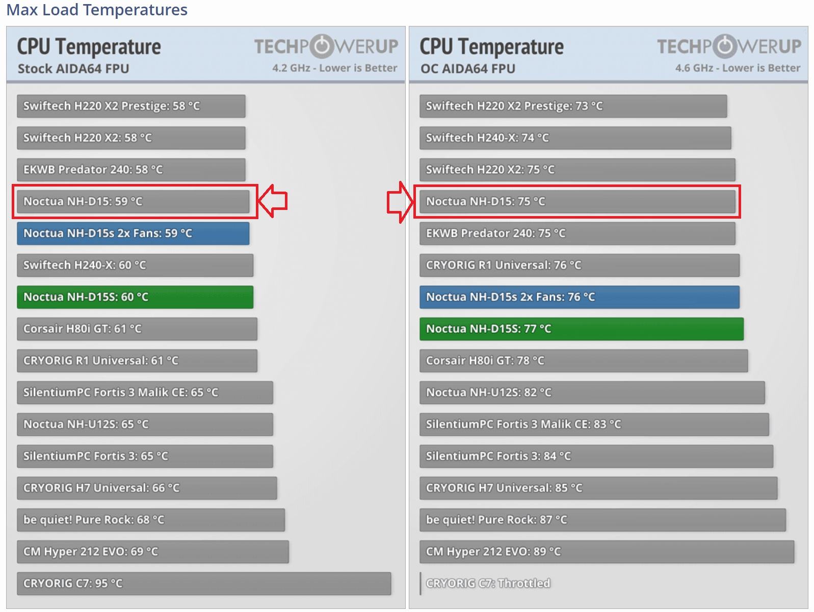

Du kannst aber auch den CPU Lüfter der über dem Ram hängt weglassen beim Noctua NH-D15, das wäre dann der Noctua NH-D15S.
Wie du unten sehen kannst macht das nur 1 bis 2 Grad unterschied zwischen Noctua NH-D15 (zwei Lüfter) und Noctua NH-D15S (ein Lüfter in der Mitte).
Bild Quelle: https://www.techpowerup.com/review/noctua-nh-d15s/6.html

Die Auslastung der CPU ist auch deutlich höher geworden als wie mit der 1080, da war die Auslastung 15-35% und jetzt peeks bis 80%.
Erklärt aber trozdem nicht warum dieselben oder schlechteren FPS.
