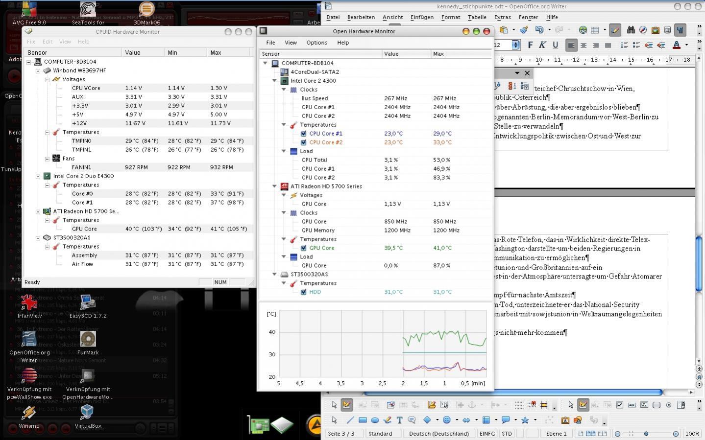

Hallo, mir ist aufgefallen, dass der OpenHWMonitor im gegensatz zum "normalen" HW Monitor bei der CPU um bis zu 6 °C kältere Temps anzeigt
bild und Report im Anhang
€: ich teste mal die aktuelle version, obs da anders ist.

Ich habe auch mal unter Vista Ultimate 64bit einen Screen mit andere Tools gemacht. Prime läuft auch dabei.

@4promille: Das liegt wohl daran, dass er Open Hardware Monitor eine TjMax von 95°C annimmt und der HWMonitor eine von 100°C (auslesen kann man die nicht, da muss das Programm etwas annehmen). Was von beidem stimmt weiss ich nicht (und lässt sich genau genommen rein anhand der Idle Temperatur auch nicht sagen). Die TjMax Temperatur kann man im OHM anpassen (Rechtsclick auf den Sensor -> Parameters..., oder einfach ein Doppelclick).
Vielleicht kannst du ja mal die aktuelle Version von Real Temp testen, und sehen was deren "TjMax Orakel" sagt. Falls Real Temp und HWMonitor sich beide einig sind, dass 100°C besser ist kann ich das ja mal anpassen. Natürlich auch, falls es woanders fundierte hinweise auf die "richtige" TjMax bei dem Prozessor gibt.
Kannst du mir vielleicht auch noch einen Report vom CPUID HWMonitor anhängen? (File -> Save monitoring data)

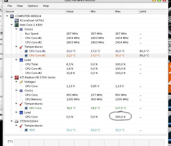

und ich weis nicht, obs nur ein bug ist, aber... :
attachment.php
und die 127,5 °C GPU Temp hab ich auch nie erreicht, alles was die Karte hergiebt sind 83 °C nach 10 min. Furmark
ist ver. 1.34

@4promille: Die 127.5°C und die 200% habe ich da vom Grafiktreiber bekommen. Das lässt sich nicht so einfach ausserhalb beheben. Die Last Werte habe ich jetzt mal auf maximal 100% beschränkt.
