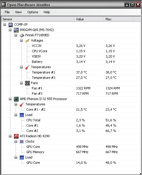

Funktionierte eigentlich ganz gut... komisch nur der GraKa-Lüfter, der Millionen Umdrehungen pro Minute hat ;) Ist eine Powercolor 5850 PCS+.
Und ist das normal, dass der Phenom keine Einzelkerntemperaturen meldet?
  • OpenHardwareMonitor.Report.txt
@FS03: Kann es sein, dass der um eins höhere Multiplier (19 statt 18) vom Turbo Boost Feature kommt? Sprich ist das 19 "normal" oder 18 "normal" + 1 Turbo Boost?
@KeinNameFrei: Ja das ist normal, da die Phenom II CPUs nur einen einzigen Core Temperatur Sensor pro Package haben.

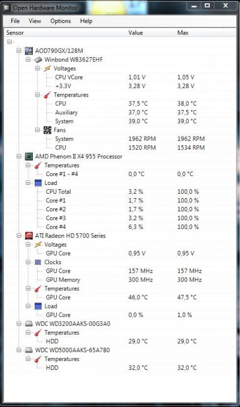

hier auch mal ein Bericht von mir...
Anmerkung: es Fehlen meiner Meinung nach: Lüfter bei der Grafikkarte
sowie zwei Gehäuselüfter und ich habe 3 zusätzliche Temperaturfühler am Mainboard angeschlossen
soweit aber schon sehr gut !
@MadAd: Die Lüfter können mit Open Hardware Monitor nicht gesteuert werden.
@Peyota: Danke. Die Gehäuselüfter müssten eigentlich am Winbond W83667HG angeschlossen sein. Aber dort sit auf allen fünf Lüfterkanälen nichts von einem Lüfter sichtbar (Drehzahl unter 41 RPM).
Das auslesen des Grafikkarten-Lüfters wird über den Nividia Treiber wohl erst bei den Fermi Karten unterstützt (die Schnittestelle dafür gibts schon länger, aber die liefert keine Werte).
Wo hast du genau diese Temperatursensoren angeschlossen? Was für Sensoren sind das?
Gibt es andere Software (Asus PC Probe II, CPUID HWMonitor, GPU-Z, ...) welche die Lüfter oder Temperaturen auslesen können?
