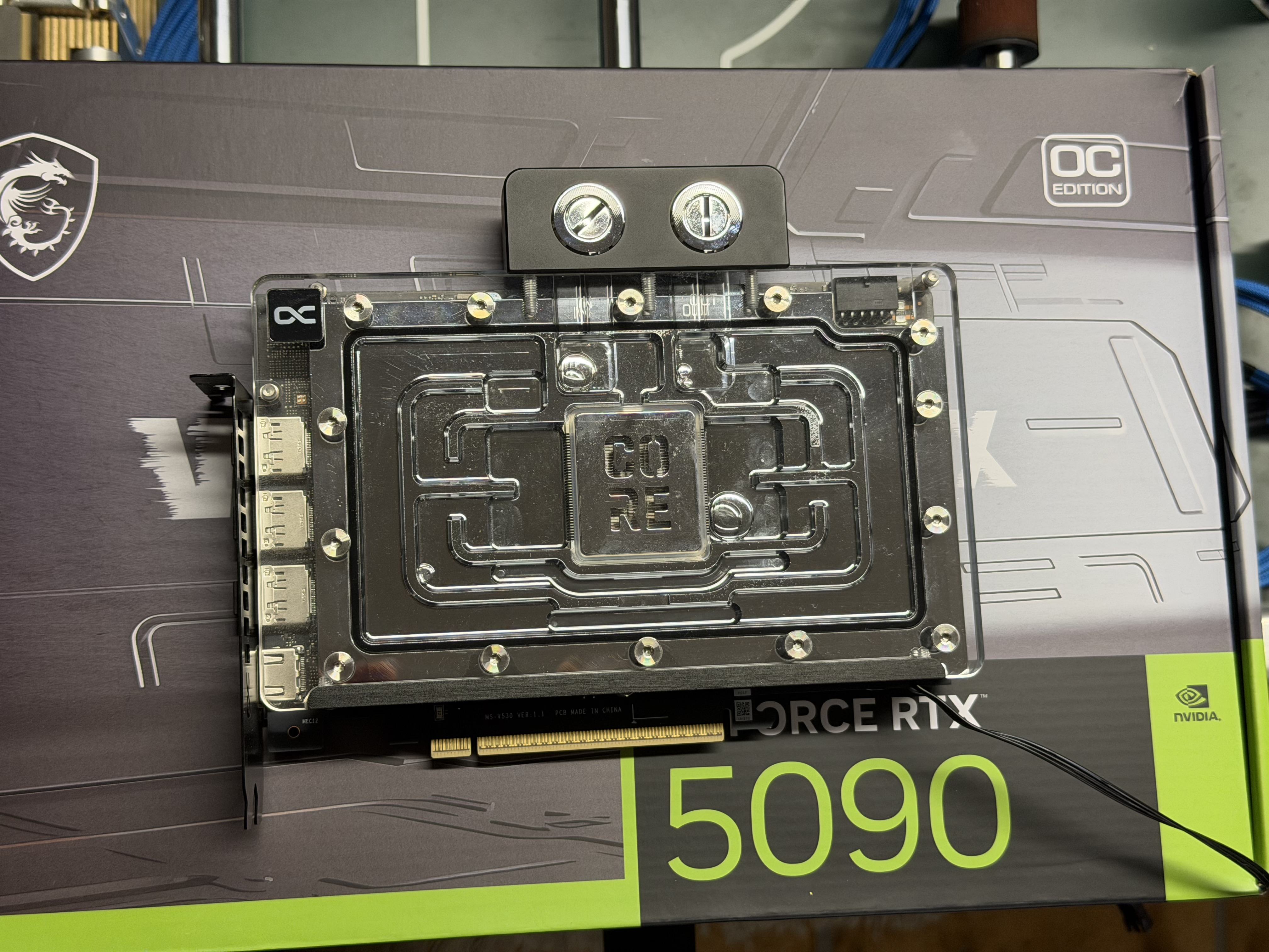

Moin! Spricht irgendwas dagegen meine RTX 5090 mit liquid Metal von Grizzly zu kühlen? Ich habe es auf dem Chip, und leicht auf dem CoRe Kühler aufgebracht, und bevor ich das jetzt einbaue, wollte ich euch nochmal fragen was Ihr dazu sagt...
Spricht nichts dagegen, aber pass auf, dass du kleine Komponenten neben der GPU schützt.
Jeder macht es anders. Manche mit Nagellack oder Kaptonfolie usw,...
Ich persönlich fülle die Stelle mit einem 0,5 mm Wärmeleitpad.
Okay, dann mach ich die karte lieber nochmal auseinander, ich habe wohl geschaut. dass keine WLP sprich liquid metal übersteht.
Ich habe Klarlack aus dem Modellbaubereich benutzt. Das sollte auch funktionieren denke ich.
Klarlack sollte auch gehen. Hauptsache, die Komponenten sind geschützt, sodass, wenn LM fließen sollte, das keinen Kurzschluss zur kaputten GPU führt.
LM sollte man auch in kleineren Mengen auftragen; wenn zu viel ist, dann fließt es weg.

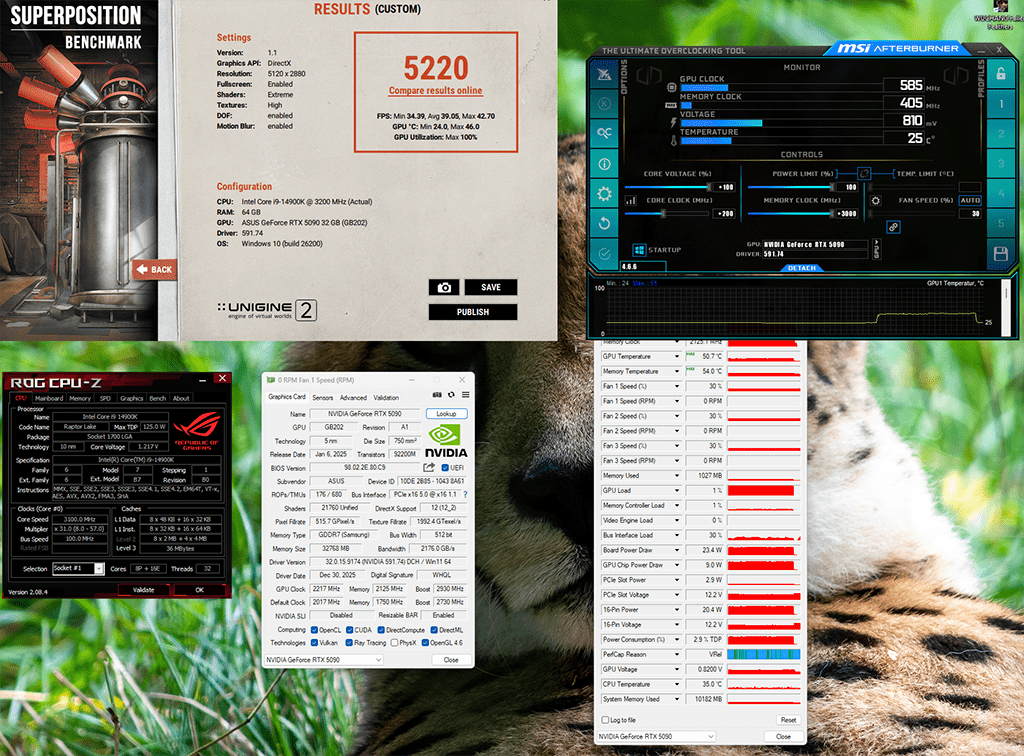

Also ich bekomme mit Superpostion absolut unsaubere Ergebnisse. Allein auf +120Mhz und +1000 MhZ mal 5113, dann wieder 4900er... kann das wer erklären? Settings nicht geändert!
Ich kann es nicht erklären, allerdings ist es bei mir ähnlich.
Aus eigener Erfahrung, G-Sync hast du zum Benchen deaktiviert?!
Bei mir eigentlich relativ konstant 5290-5310.
Gleiche Wassertemp Vorrausgesetzt.
+260core und 3000mem auf Matrix bios.
Stimmt bei mir auch..
Habe auch immer nur ein paar Punkte unterschied im Ergebnis.
Setzt dein OC mal 30 Mhz runter und teste noch mal. Wenn Du an der Absturzgrenze bist, werden die Ergebnisse inkonsitent.

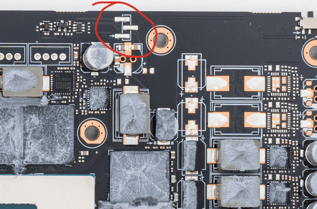

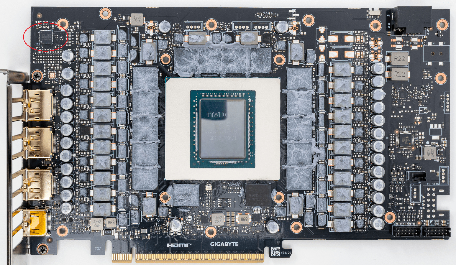

Der PMIC ist wie bei meiner ZOTAC ganz außen:
Leider habe ich auf die Schnelle gerade kein ordentliches Datenblatt zum MP29816 gefunden und kann dir die i2c-Pins nicht sagen. Ich bin bestimmt demnächst mal wieder bei meiner Karte dran und würde die dann mal raussuchen. Oder hast du die gerade zur Hand @turbogear ?
Ich habe mir mal die Mühe gemacht, und einige Settings durchprobiert. SteelNomad habe ich noch nicht getestet. Superposition habe ich die Einstellungen von der 1. Seite des Thread genommen.
GPU/Speicher bleiben immer unter 50 Grad. Gekühlt wird wie anzunehmen mit Wasser. G-Sync ist aus.
Meine werte sind aus dem aktuellen Afterburner und immer per hand.
Aussehen wirds dann so: +GPU/+Speicher = Ergebnis
Vielleicht werdet ihr ja daraus schlau und habt eine oder 2 Ideen.
+130/+1000 = 5130
+140/+1000 = 5154
+150/+1000 = 4942
+145/+1000 = 5155
+145/+1500 = 4930
+180/+2000 = 4968
+220/+2000 = 4985
ICH werde daraus nicht schlau. Aber vielleicht ihr.
Danke für Hilfreiche Tipps.
Das Datenblatt für den MP29816 ist wegen NDA schwer zu finden.
Ich kenne leider die Pinbelegung für EVC bei Gigabyte nicht, da ich nur Astral-Karten besitze.
Ich muss auf der Karte messen.:d
Aber die Stelle, die @Techlogi markiert hat, sieht nach I2C aus.
Nur muss man herausfinden, welcher Pin was macht.
Die vermutliche Belegung habe ich bei den 9070XT abgesvhaut, wo außer Asus und Yeston eigentlich jeder Hersteller diesen typischen Dreizack auf der Karte hat, teilweise sogar mit Belegung beschriftet.

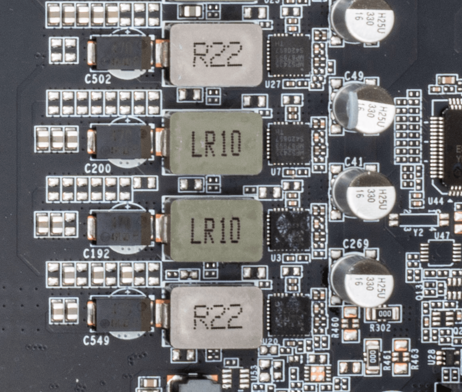

Ich hatte von meiner Spenderkarte noch die ganzen Kondis da und wollte gern die ganzen unbestückten Footprints vollbestücken. Da ich aber keine Heißluft zuhause habe, war es mit dem Werkzeug quasi mit keinem vertretbaren Aufwand möglich die Löcher vom Zinn frei zu bekommen. Natürlich kollidieren die umgelegten Kondis mit dem Block aber dafür hat man ja einen Proxxon zur Hand. :angel:
PS: die Vollbestückung hatte jetzt keinen merklichen Einfluss auf die Stabilität der Karte. ;)
Die Spulen sehen aber auch aus als ob die drinne schon eine Runde durch sind^^
Hm, könnte durchaus sein. Normalerweise sehen die nicht wirklich anders aus als die R10er:
Da die Performance der Karte jedoch nicht merklich beeinflusst ist, wird es durch die thermischen Einflüsse und die mechanischen Schwingungen hervorgerufen sein. Die eigentliche Wicklung wird noch taugen, habe aber sogar noch Ersatz auf der Spenderkarte. (y)
Kannst halt nicht reingucken, ansich sind die bestimmt da um bei Lastwechsel die Stromspitzen zu drücken (durch die Gegeninduktion).Also wird dann eher der Mosfet und die Elkos stärker belastet.
Von der Performance denke ich nicht das man da was merkt.
Mit passendes Messgerät biste auf der sicheren Seite, ob die nun ganz oder putt sind.
