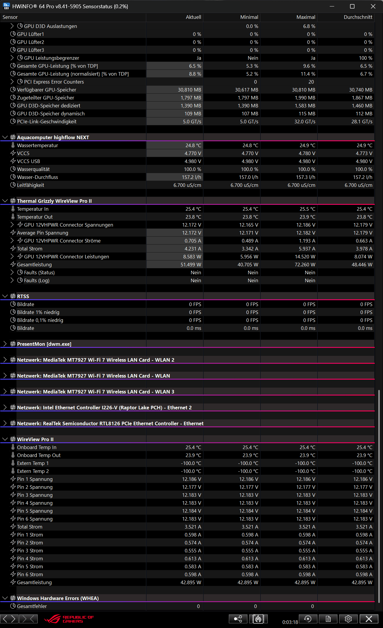

Ich war überrascht, dass HWinfo in neuester Version die Daten vom WireView anzeigt und aktualisiert, OHNE, dass die WireView Software im Hintergrund läuft.

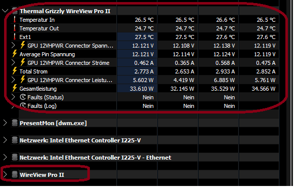

Habe zwei Abschnitte:
1. Thermal Grizzly WireView Pro II = live
2. WireView Pro II = tot
Und das "Bärchen" rechts unten ist auch weg?
Was für ein HWinfo nutzt du? Installation oder portable?

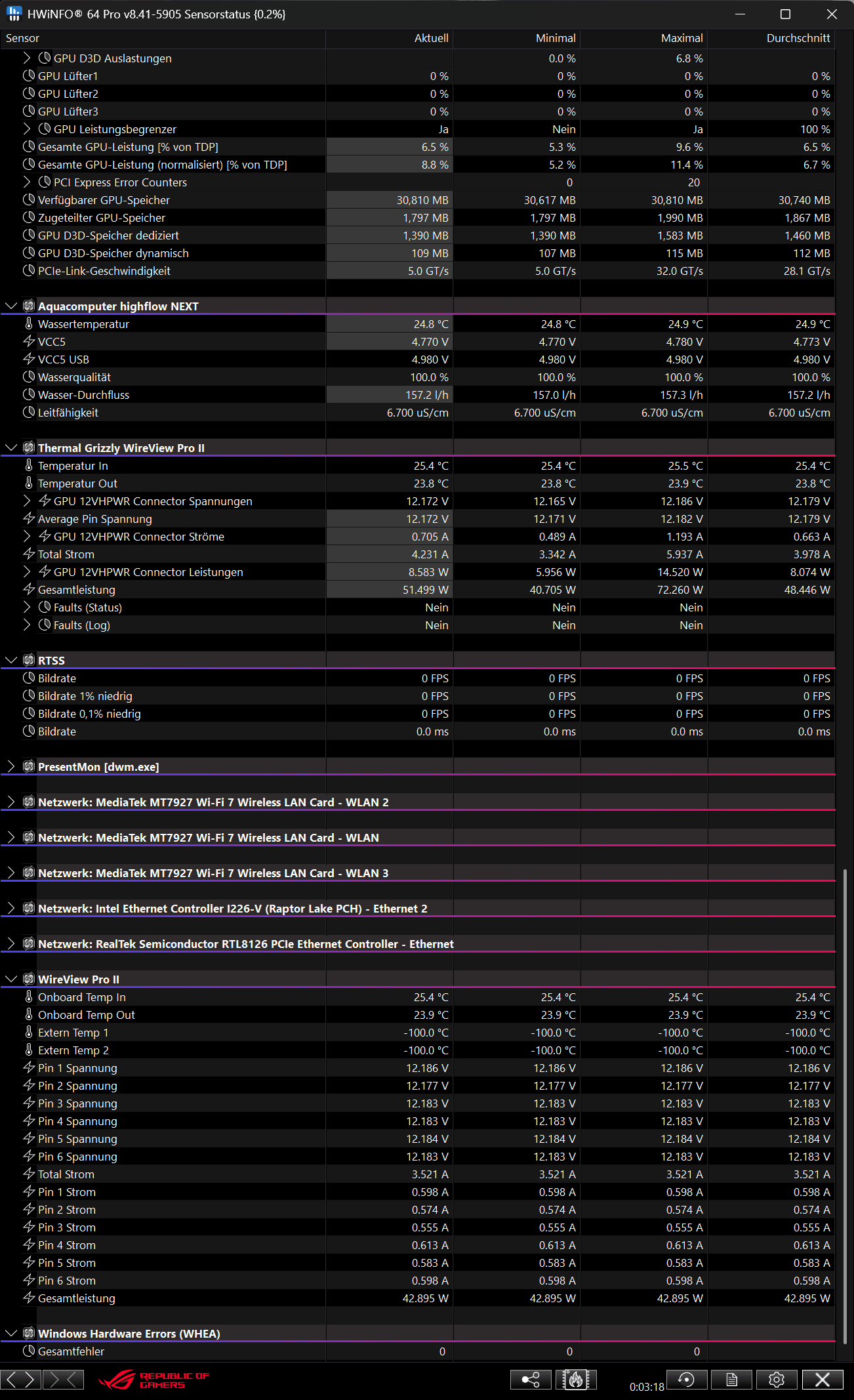

Stimmt, hatte ich vorher gar nicht gesehen. 8.41.5905 beta (portable):
Langsam ergibt sich ein Bild.
...und wir können Jonathan Frakes sicher antworten. :d
